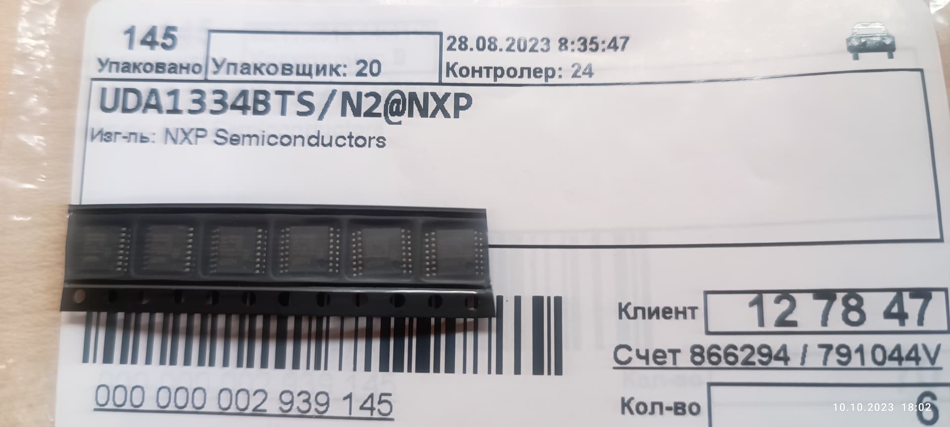

UDA1334ATS в ibom.html?
Павел,подскажите!
В файле boom указаны трансформаторы : r27 (300:300) и r9(600:600).
В каких случаях они взаимозаменяемы?
Спасибо за то, что указали на ошибку.
В BOM была ошибка. чипы были ATS вместо правильных BTS.
И тип Трансформаторов предпочтительно R9 600х600.
300х300 допустимы для установки. Но мне больше нравятся 600х600
Применение более высокоомных трансформаторов (10к:10к) влечет за собой ухудшение динамических характеристик КШ1,КШ2 ?

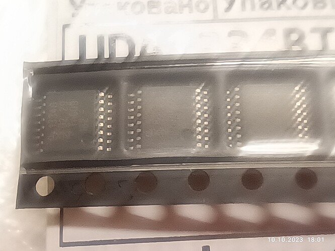

Скорее всего последние uda1334bts в России выкупил Павел.
Но мне посчастливилось найти “последние из последних” nxp 1334bts.
