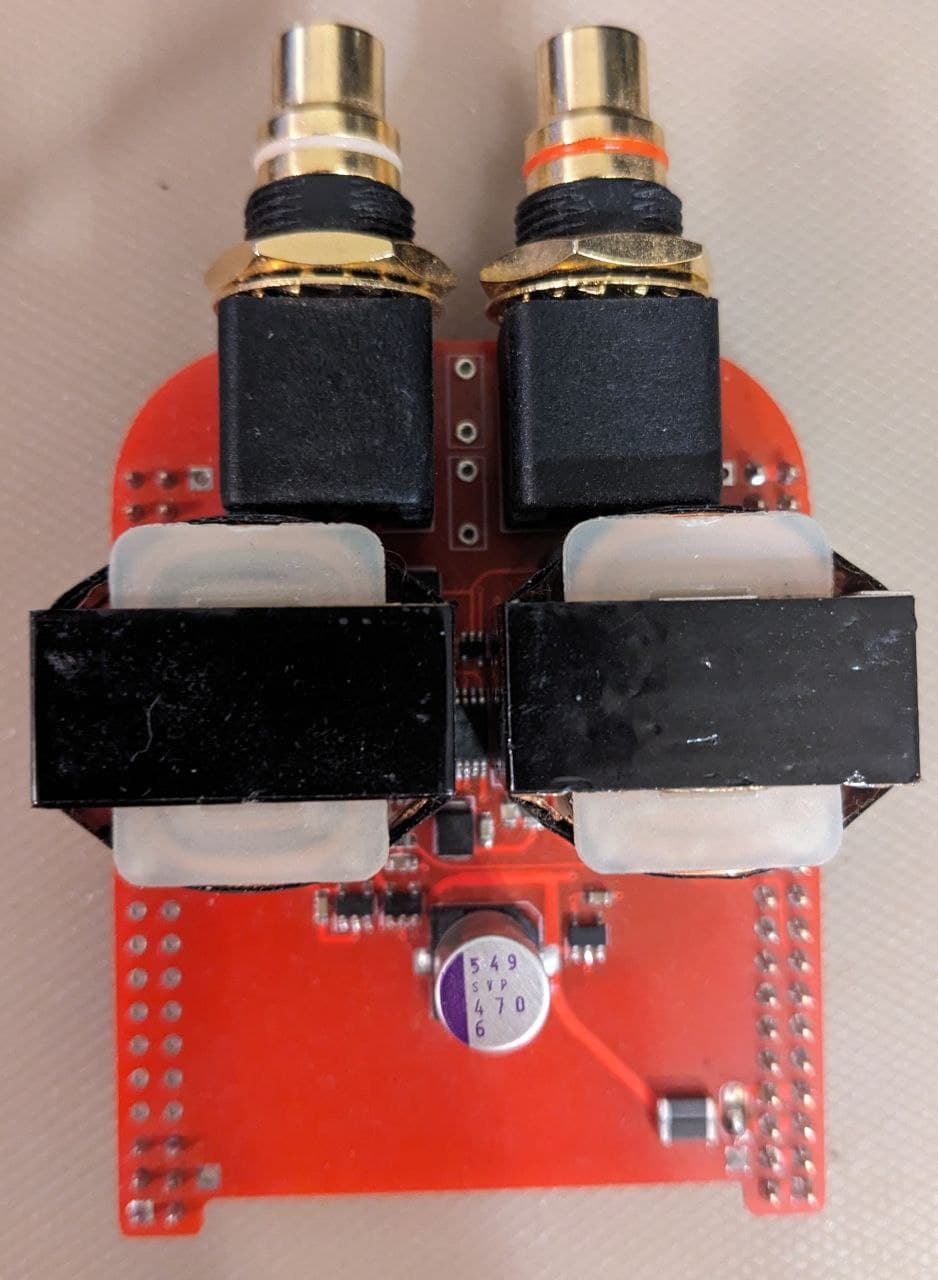

поделитесь пожалуйста фото собранного экземпляра. вид сверху.
вид сверху кого?

фото карточки товара несоответствует. но сам товар нашего формфактора)

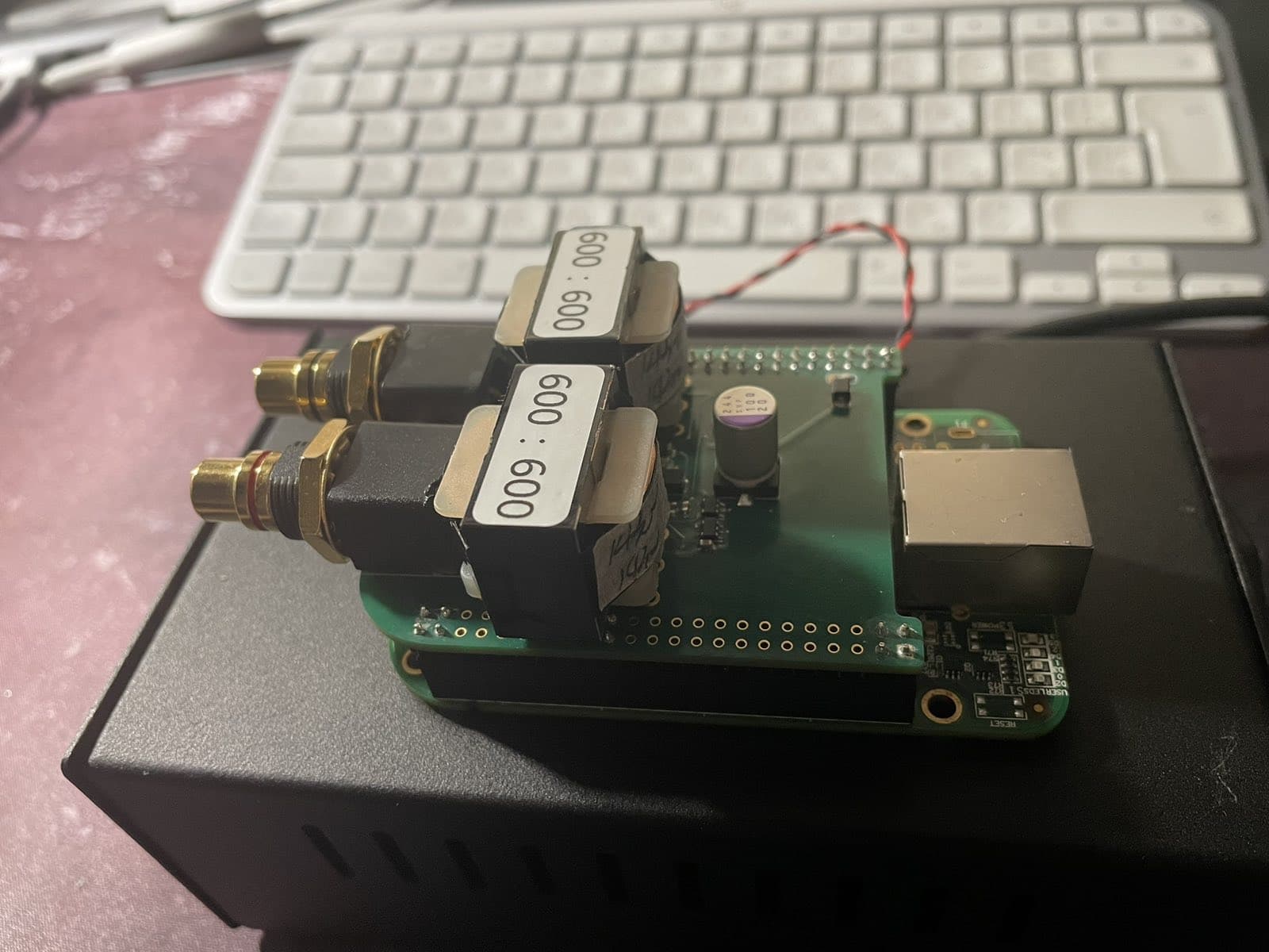

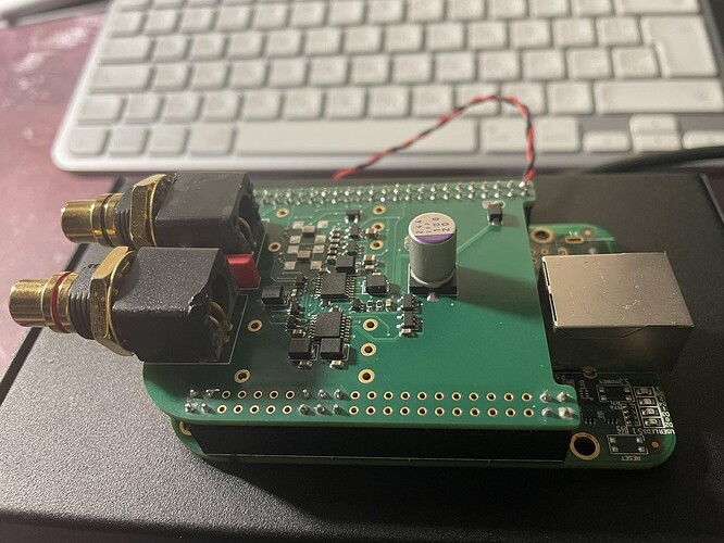

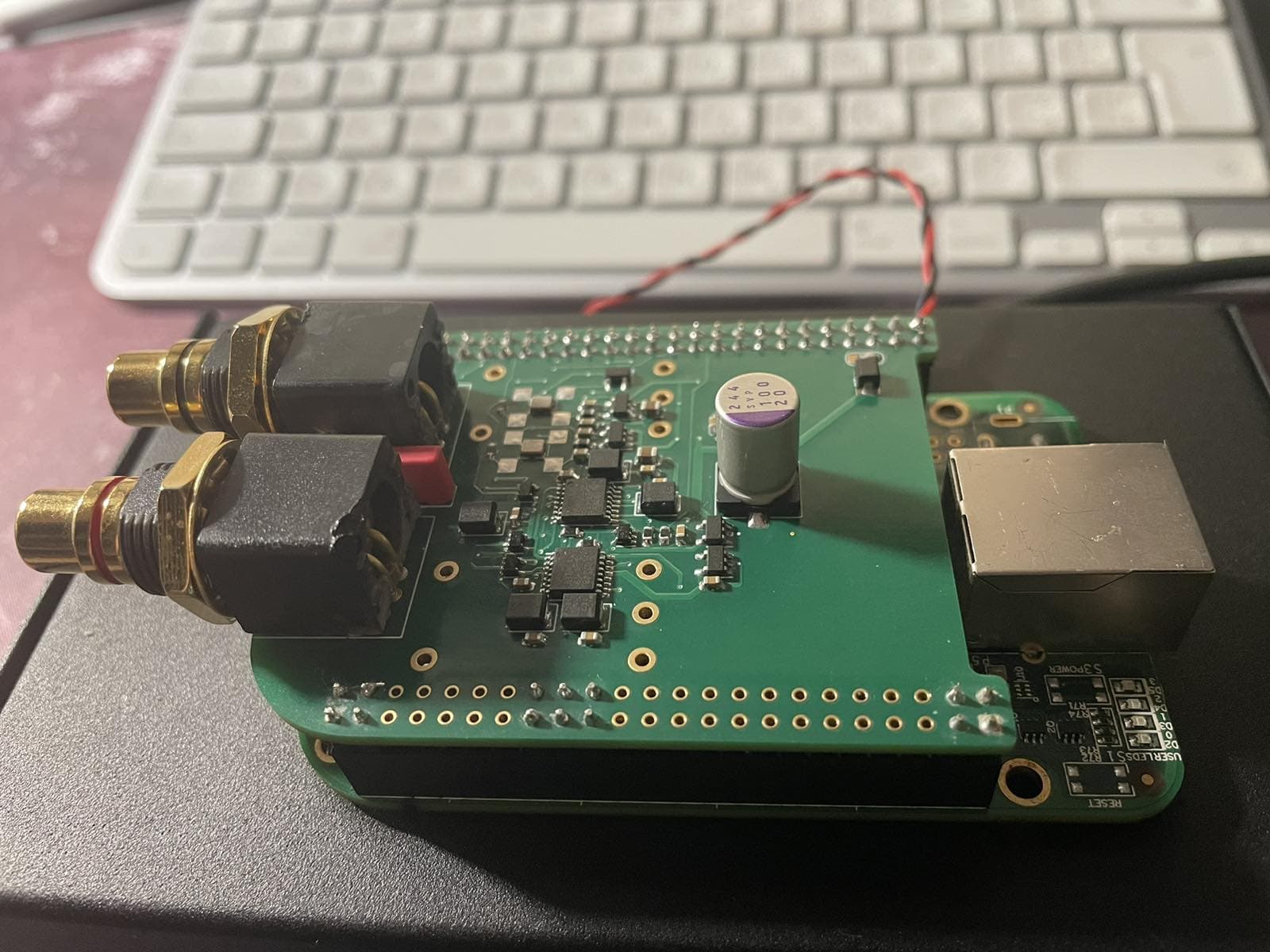

бигль от майнера
залил прошивку Pure_31_05_2021
в настройках выбрал I2S(±L/±R)
это правильно?

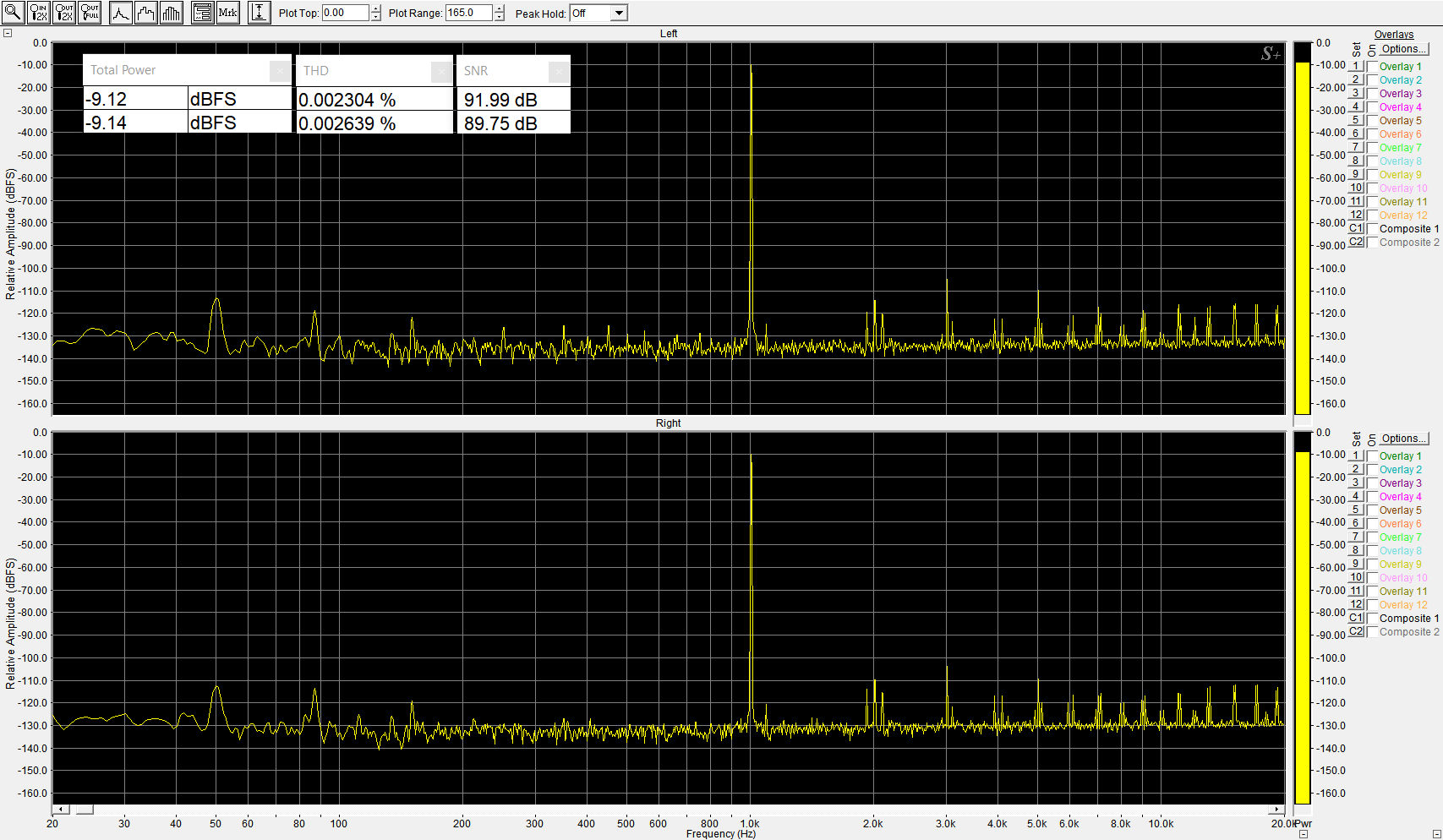

а можете поделиться замерами его?
впечатление что генераторы нужно поменять местами
но спаял как в БОМе
@ppy может дело в прошивке?
Можно программно изменить полярность переключения клоков.
В /boot/uEnv.txt замените
snd_soc_botic.ext_masterclk=7
на
snd_soc_botic.ext_masterclk=3
вечером сделаю
прекрасный результат. спасибо.
меряется с двумя нулями после запятой.
вторая гармоника задрана сильно, но это не мешает прослушиванию.
