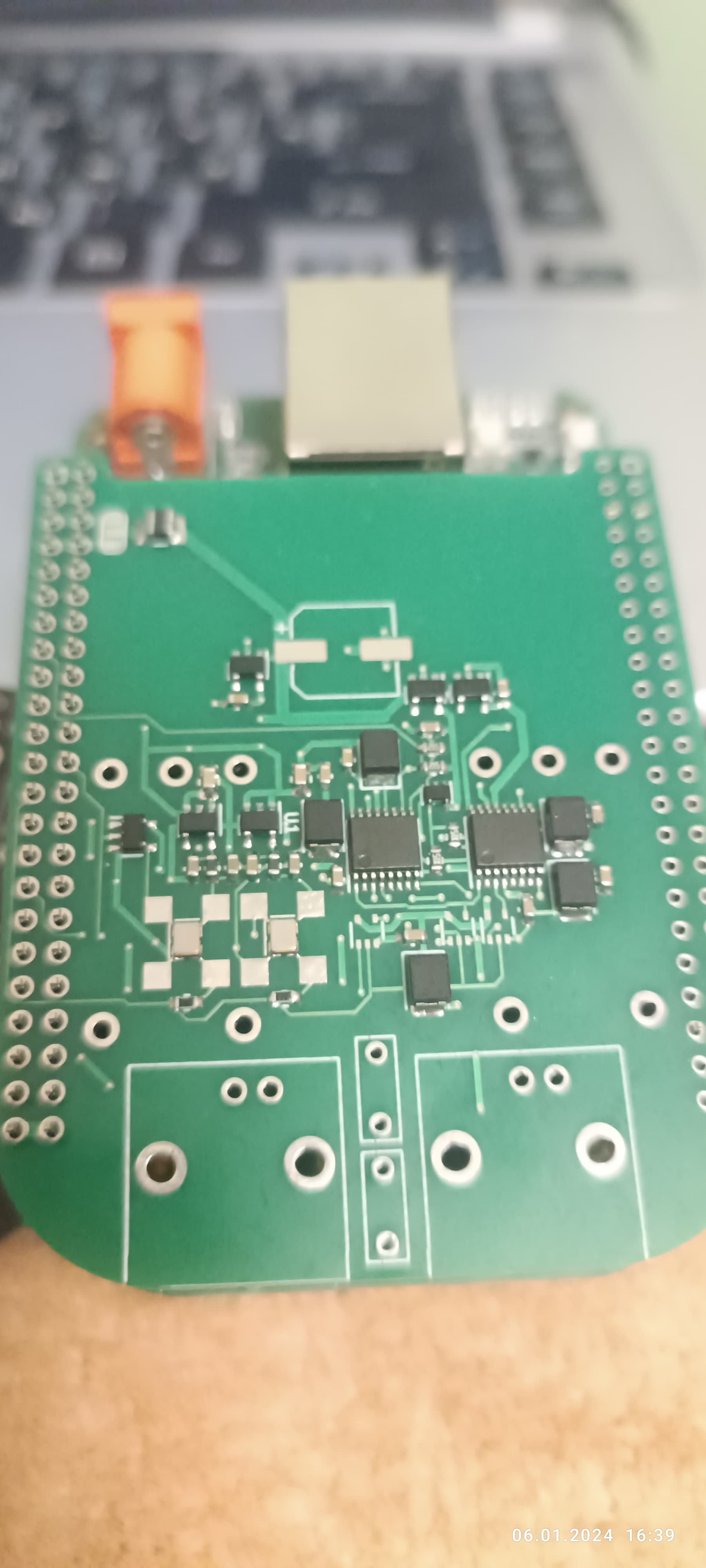

Получил ещё один BBB от Льва - за что ему большое спасибо. Однако результат ровно тот же самый, и что самое печальное - успел его тоже сжечь. Хотя бы теперь понимаю, как так получилось. Правда, сжёг не полностью - загружается, видно web-интерфейс, но на портах 25, 27, 29, 31 теперь постоянные +3,3V.
Если можно, то вопрос к Павлу - нет возможности в прошивке переназначить сигналы на другие, рабочие порты? Спасибо заранее.

Я бы сказал - прожигает… Но авторский вариант с клоками 22 и 24 работал без проблем. Подтверждаю…

Вот я его и раздобыл…на неделю. Павел предупредил, что клоки не дадут больше 24х192. А мне больше и не надо было…

Про первую шапку и речь. Я вот мозговой штурм тут устраиваю, почему у Вячеслава бигли горят. Отличие вижу только одно - в клоках…

Было бы информативно,если бы Вячеслав опубликовал фото собранной платы КШ.
У бигля и антмайнера питание подается на разные пины гребенки. для этого у Павла на плате предусмотрен jp1.

генераторы accusilicon 45/49
Думаю, разберемся. Или Павел подскажет, можно ли переназначить сигналы (скорее всего, только мастерклок) на другие пины, или найду ещё BBB. Потом заменю генераторы - посмотрим, что получится.
Тут шерлоком холмсом быть не обязательно. Дано - плата с клоками 22 и 24 с указанными компонентами работает. Это факт. Если другая такая же плата работать отказывается и , более того, палит материнку, то надо смотреть на различия с оригиналом. В данном случае это клоки и некоторые элементы, судя по докам. Чудес не бывает…
