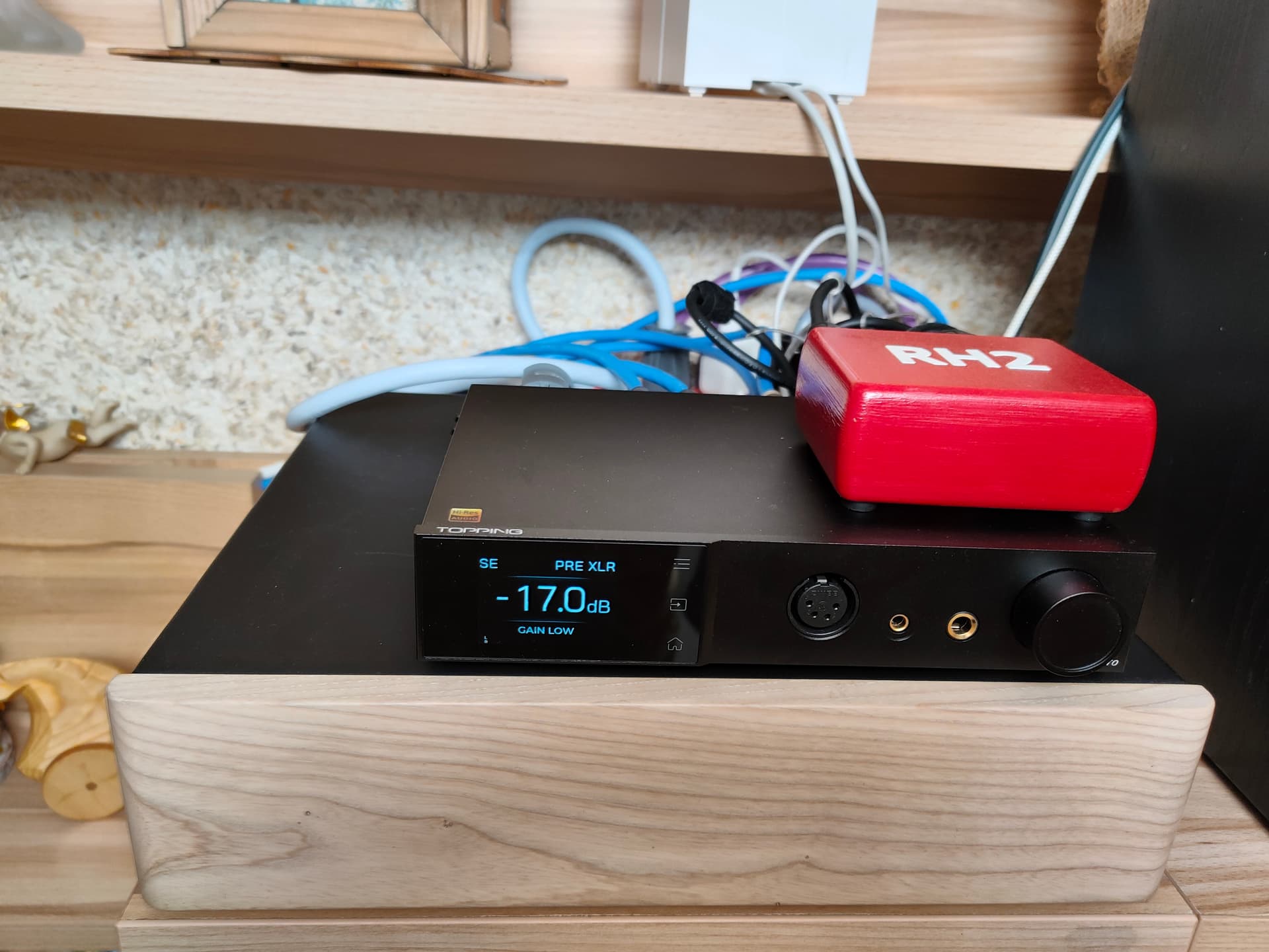

Сегодня удалось послушать КШ2 подольше и сравнить с Шарм 2.4.
Система:
Источник - Тинкер 2 с Pure, поднят LMS, подключен к ЦАПу по usb type C. Также к Тинкеру по USB подключен HDD с фонотекой.
ЦАП - Шарм 2.4, подключен к преду по RCA кабелем на основе Canare DA206. Красная шапочка 2, подключена к преду XLR микрофонным профкабелем Roxtone.
Предварительный усилитель - Topping A70 Pro, усиление - High.
Акустика - активные Acoustic Energy AE1 Active.
От преда к акустике XLR кабели на основе Canare DA206.
Все сравнения относительно Шарм 2.4.
Первое включение, как у меня часто бывает, щенячьего восторга не вызвало. Высоких как то маловато, разрешение похуже, меньше воздуха. Стал разбираться в причинах (первые 2 дня Шарм даже не включал, да и в первые 2 дня послушать удалось в среднем по полчаса). Для начала попробовал поменять балансные кабели между КШ2 предом, дорогих в системе не имею, перебирал из имеющихся профкабелей. Лучше всего заиграло с Roxtone. С ним сегодня и слушал. Ещё нашел одну причину неудовлетворённости звуком - при переключении на преде с RCA на XLR входы включался Low gain. Переключение на High gain улучшило ситуацию.
Подача КШ2 “мультибитная”, цельным полотном, похожа на Шарм. Тембристая, с опорой на нижнюю середину, сцена широкая, хорошее разделение инструментов и положение в пространстве. Глубину сцены определить затрудняюсь ввиду не оптимального размещения акустики. Вокал выдвинут перед инструментами. Разрешение похуже чем у Шарма, высокие чуть смягчены, за счёт меньшего разрешения чуть меньше деталей слышно, видимо поэтому чуть меньше воздуха.
Середина хорошо проработана, тембры натуральные, вокал, инструменты звучат очень хорошо.
Низы плотные, уходят глубоко вниз насколько позволяют мои полочники. Думаю на напольниках будет вообще офигенно.
Сейчас сижу пишу пост, а КШ2 играет не утомительно, вовлеченно, заставляет отвлекаться от писанины. Ловлю себя на мысли что мне всё нравится и может я зря придираюсь?
Если впрямую с Шармом не сравнивать, то вроде всё отлично. А ещё если сравнить размеры Шарма и КШ2, то недоумеваешь, откуда там звук?.
Я не знаю сколько будет стоить КШ2 при коммерческом производстве, но думаю что минимум в 2 - 3 раза дешевле того же Шарма, который в последних версиях стал не такой уж и бюджетный.
Итого: имеем маленькую коробочку с весьма большим звуком. Если не загоняться аудиофилией, с ней вполне можно жить и меломанить.
По сравнению с Шармом чуть не хватает разрешения и воздуха, высокие чуть смягчены, мне показалось их количественно меньше.
При этом общее звучание очень комфортное, и если абстрагироваться от Шарма, то всего в меру и как надо.
Пока больше и не знаю к чему придраться.
Возможно хорошие кабеля и источник уровнем повыше смогут ещё больше раскрыть потенциал КШ2.
Засим словоблудие заканчиваю и с удовольствием погружаюсь в созданную КШ2 приятную атмосферу.
