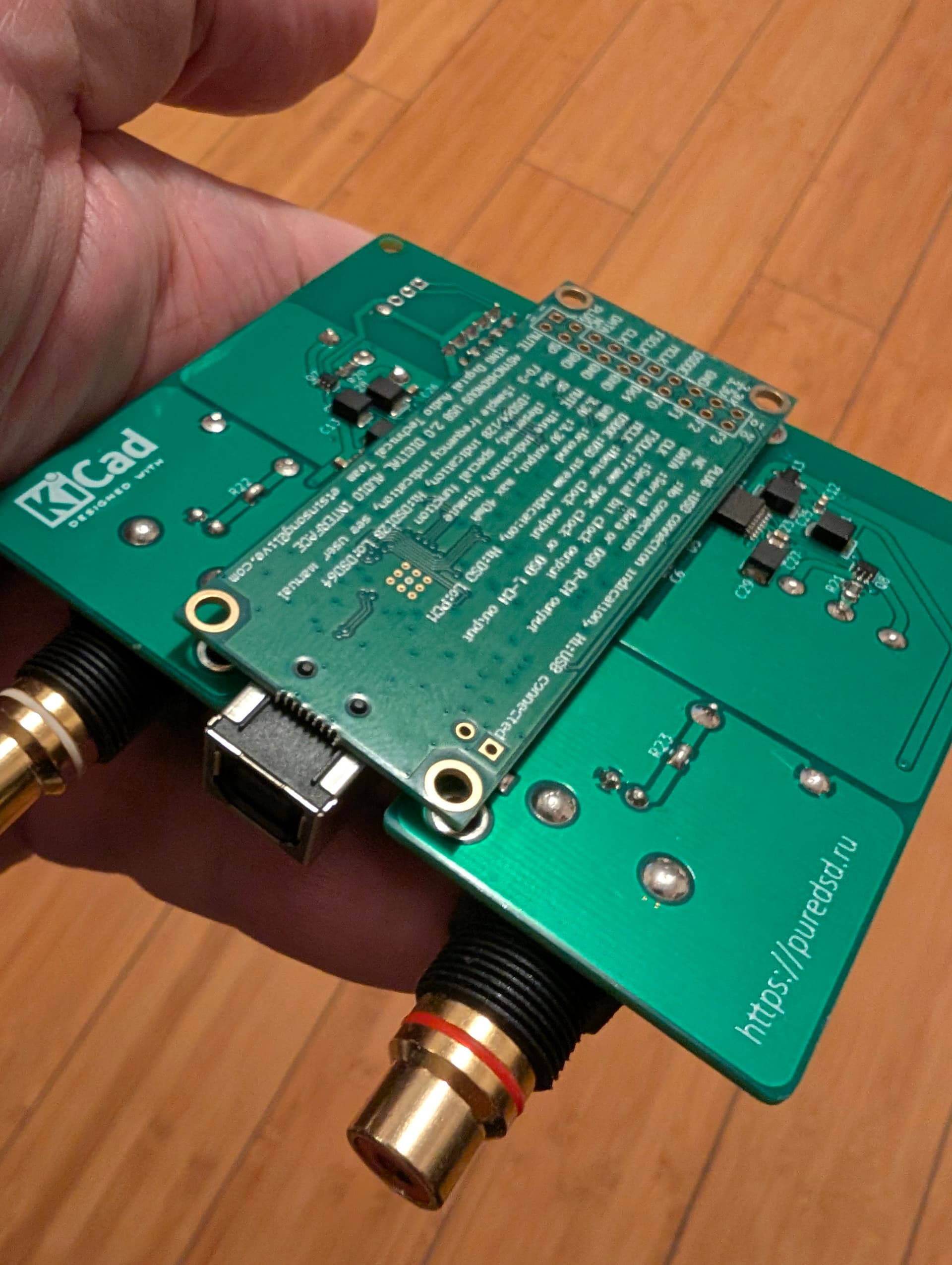

Там впритык между трансами. Размер классической Аманеры.
Если очень хочется запихнуть что то шире, можно трансы запаять с обратной стороны.
Или так:

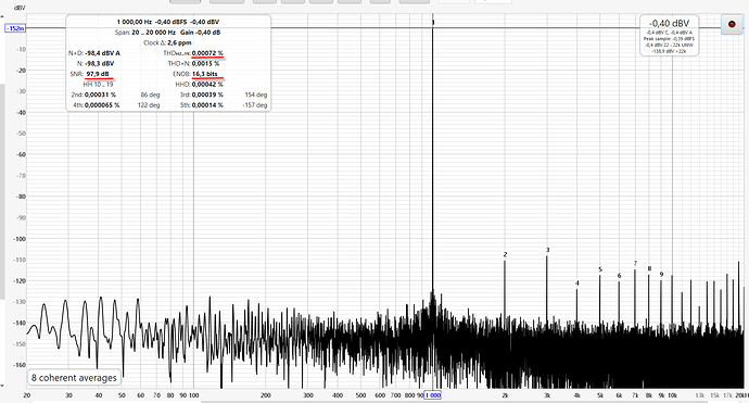

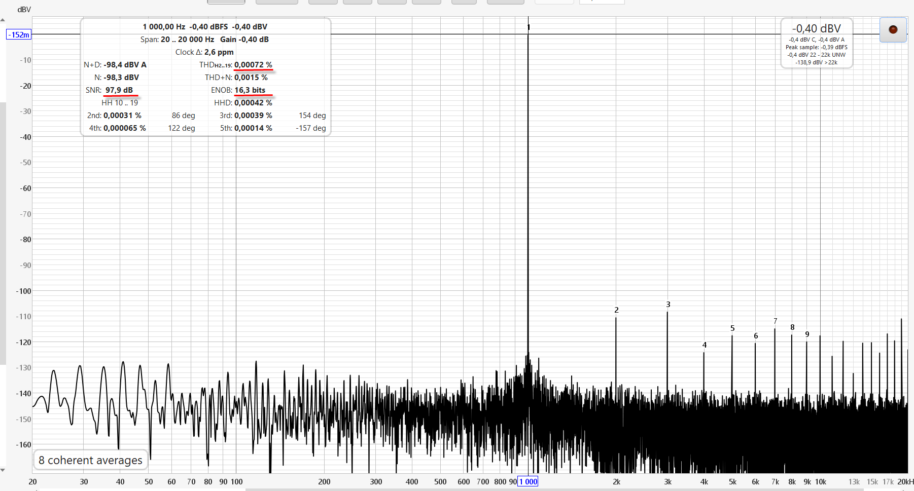

Замеры КШ3 с активным выхлопом.
Павел, я умом понимаю, что там -104 Дб…
Но, как общающийся с ламповыми SE, пугаюсь третьей гармоники, которая больше второй)))
Вторая давиться балансным включением. Если очень хочется, её можно вернуть. )
Не волнуйтесь, после вашей лампы SE, у которой вторая -40-50 в лучшем случае, все встанет на свои места. А если серьезно то на уровне -100 это уже хорошо. Вы забываете что при просмотре спектра на компьютере, мат. аппарат уменьшает шумы. В реалии шумы будут выше гармоник и при всем желании вы их за шумами не сможете услышать.
Посмотрите на сигнал/шум -98 дБ, а гармоники ниже -100 дБ.
Так в том и была шутка)))
