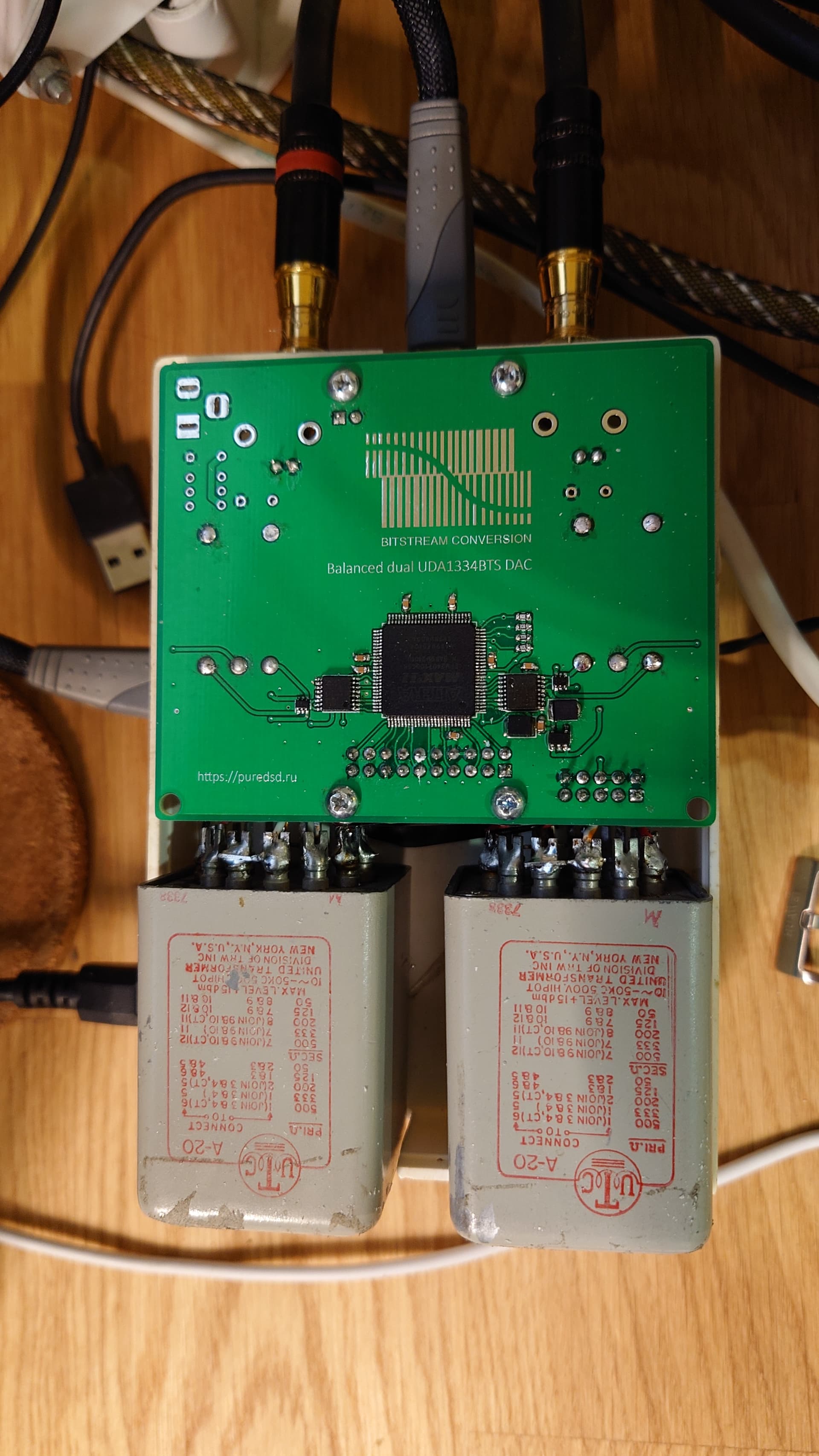

Запилил тут КШ2 на днях. Точнее ее надо бы теперь звать LRRH2, из-за использования амерских трансов UTC A-20.
Звучит очень прилично, сцена широчайшая, сижу переслушиваю всю Яндекс.Музыку ![]()
Павел, спасибо за это ощущение, что еще можно что-то новое услышать в любимой музыке
Трансы все равно остаются…
трансформаторная версия КШ лучше звучит, чем бестрансформаторная?

Стоимости нет, так как нужно новую плату заказывать. Не уследил, что opa1622 не rail-to-rail. Вообщем пришлось питание немного переделать.
А этотчто такое?
Поясните ))
Мне не понравился внутренний оверсемплинг этого чипа. Из прошивки убрал автоматическое изменение в зависимости от битрейта. Но среднюю точку на резисторах оставил. Так что можно тубмлером при желании.

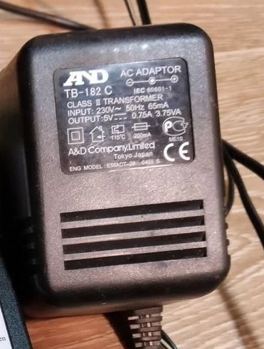

У меня сейчас Лисёнок питается от ЛБП от тонометра 5 вольт 0,75 А. Так вот Когда Лисенок подключен к ЦАП ШАРМ (не требуется питания от USB) то ЛБП градусов 40. А если к КШ2 (питание Лисенка от 40 ноги и КШ2 получает питание от Лисенка), то Этот ЛБП греется уже градусов 70 - палец можно удержать секунд 6.
ЛБП у меня без корпуса, поэтому могу щупать и радиатор и трансформатор ЛБП. Они оба в этом случае очень горячие.
Вячеслав, в этой коробке честный Ш-трансформатор на обозначенную на шильдике нагрузку, 5 вольт 0,75 ампер. Запас есть, нагрев нормален.
