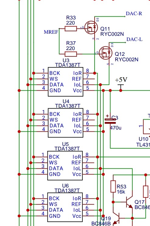

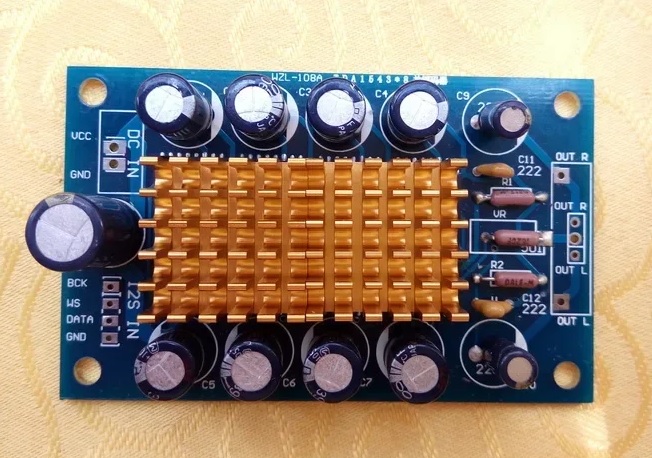

А у меня как всегда глупый вопрос про многочиповые китайские платы с али - а как диагностику исправности каждого чипа производить? Вот приехала платка, распаяная, на ней из 8-ми чипов условно 2 битые, неисправные, как отловить их?
Бывают платы с клееными радиаторами поверх чипов, чтоб диагностика еще интереснее была.
Распаять и вставить каждую в специально сделанный для этого макет.
Да, я шучу.

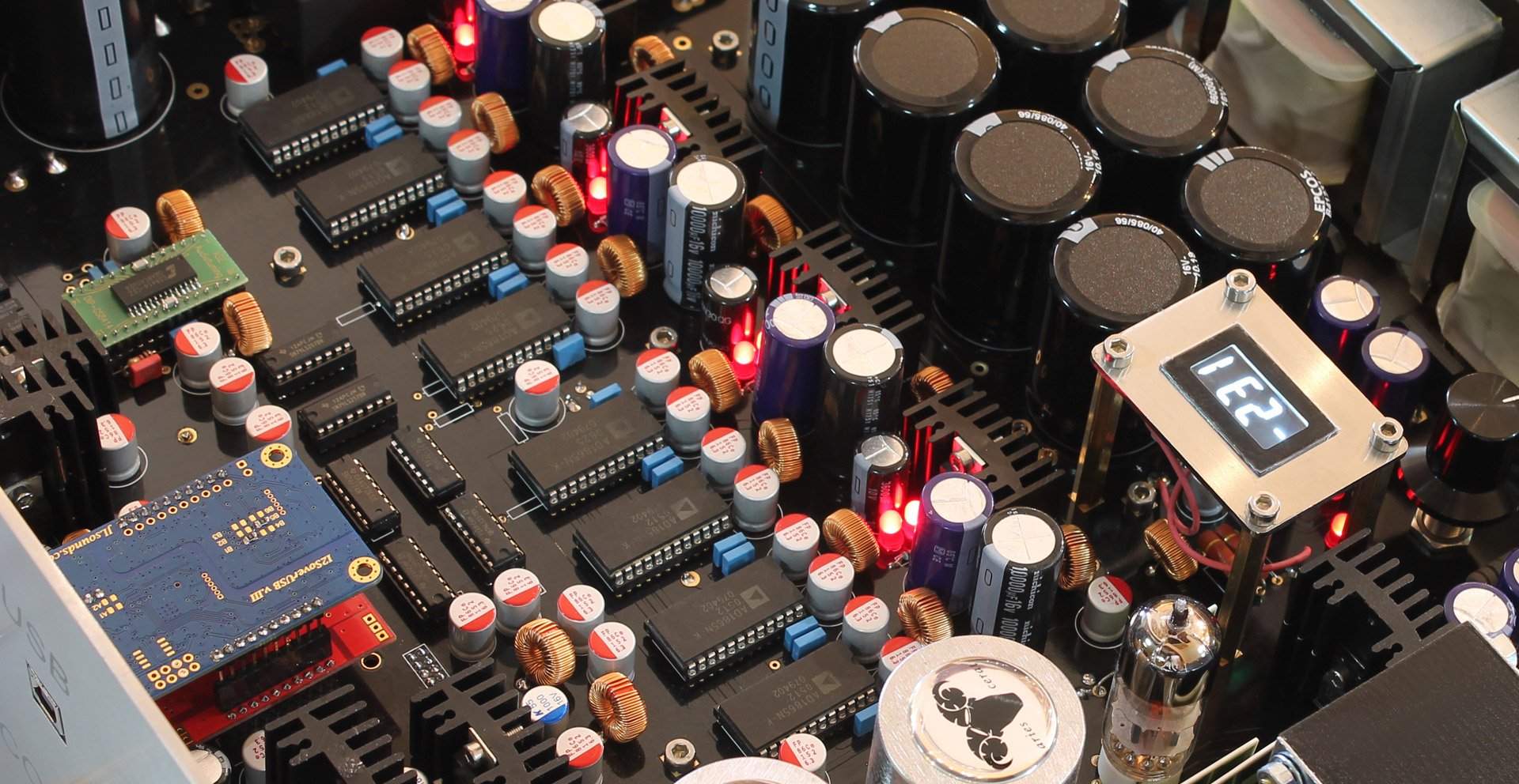

Да что вы знаете о запараллеливании? Вот запараллеливание! :grinning_face_with_smiling_eyes:
Я имел опыт поиска спаленной TDA1387 в цапе Doraty с 6 TDA1387. При первом включении сгорела одна тдашка - искать просто - 7 пин микросхемы tda1387 при замыкании на землю звук приглушается, а если неисправная микросхема - звук пропадает.
Да, подключены параллельно

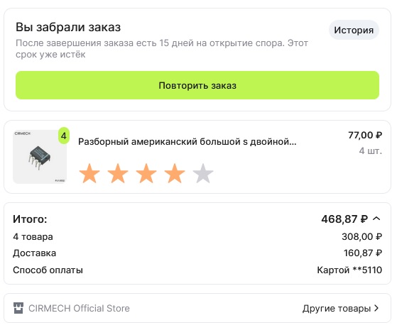

Будь там реально сигнетики на этой плате - купил бы не глядя, но увы, лишь картинка.
Да это цена одного Сигнетика…
Нет уж. В том году летом у некромантов на той же площадке с распайки были гораздо дешевле. Но иногда и с обкусанными ногами, а не с распайки.

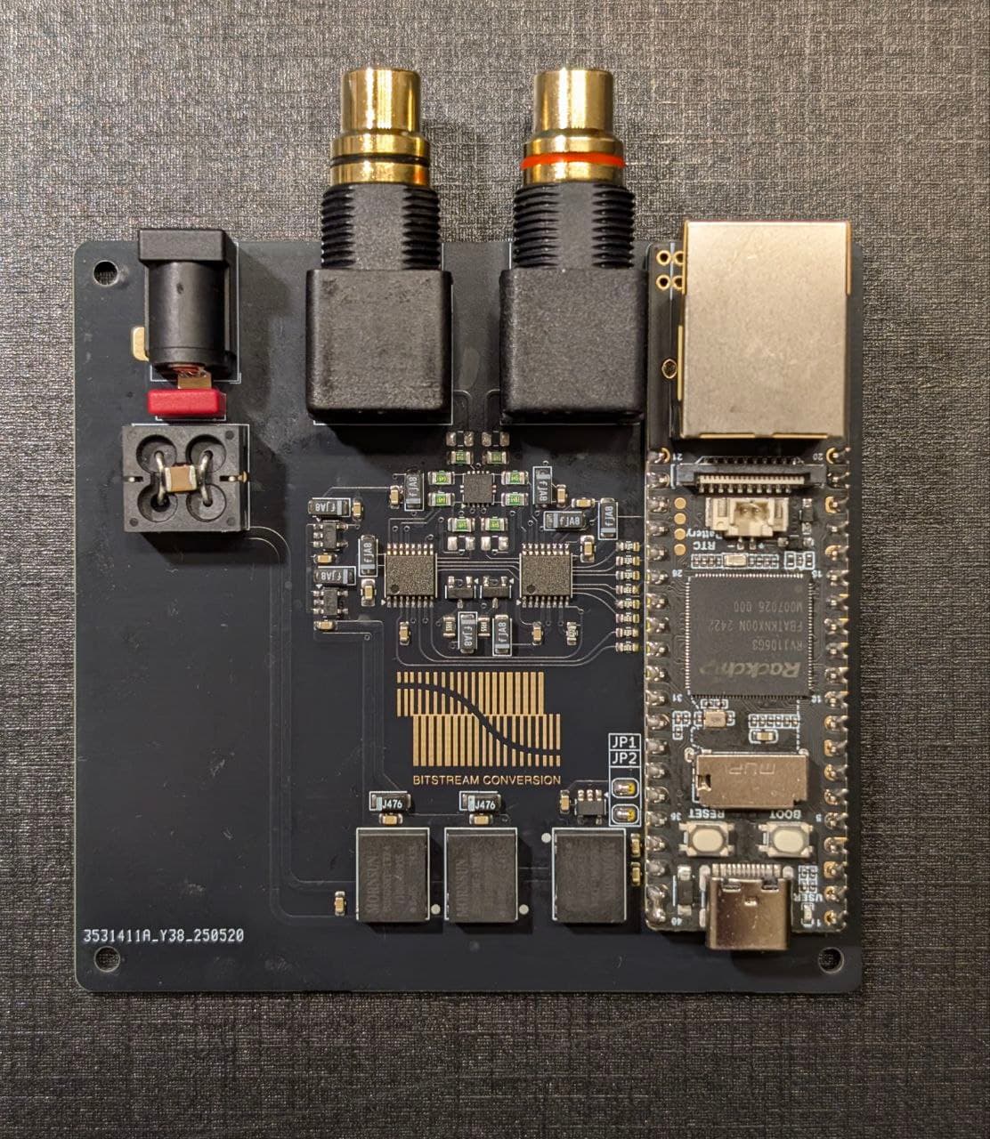

Люблю хвастаться… :wink:
Оно поёт!
Получился стример за копейки!

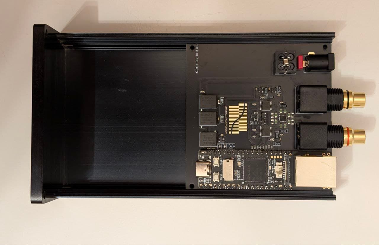

Как бы этот китайский корпус “уполовинить”?
Поставить в него блок питания и половиниить не нада.

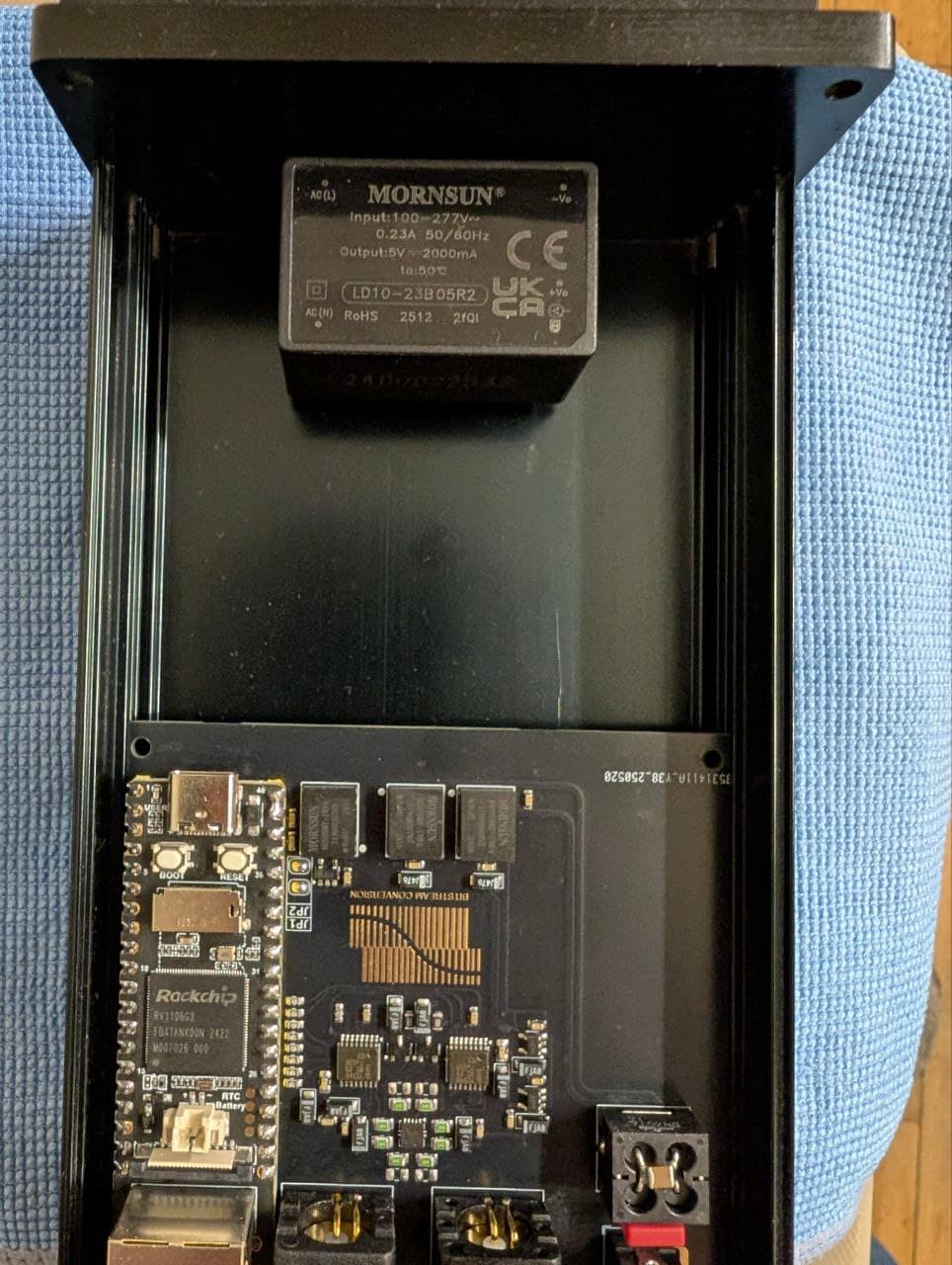

Поставил… :grinning_face_with_smiling_eyes:
Ещё 3 таких поместится.
