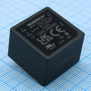

LD05-23B05R2
Только EMI фильтр с защитой на вход приделать чтоб надежно и наружу не генерил.

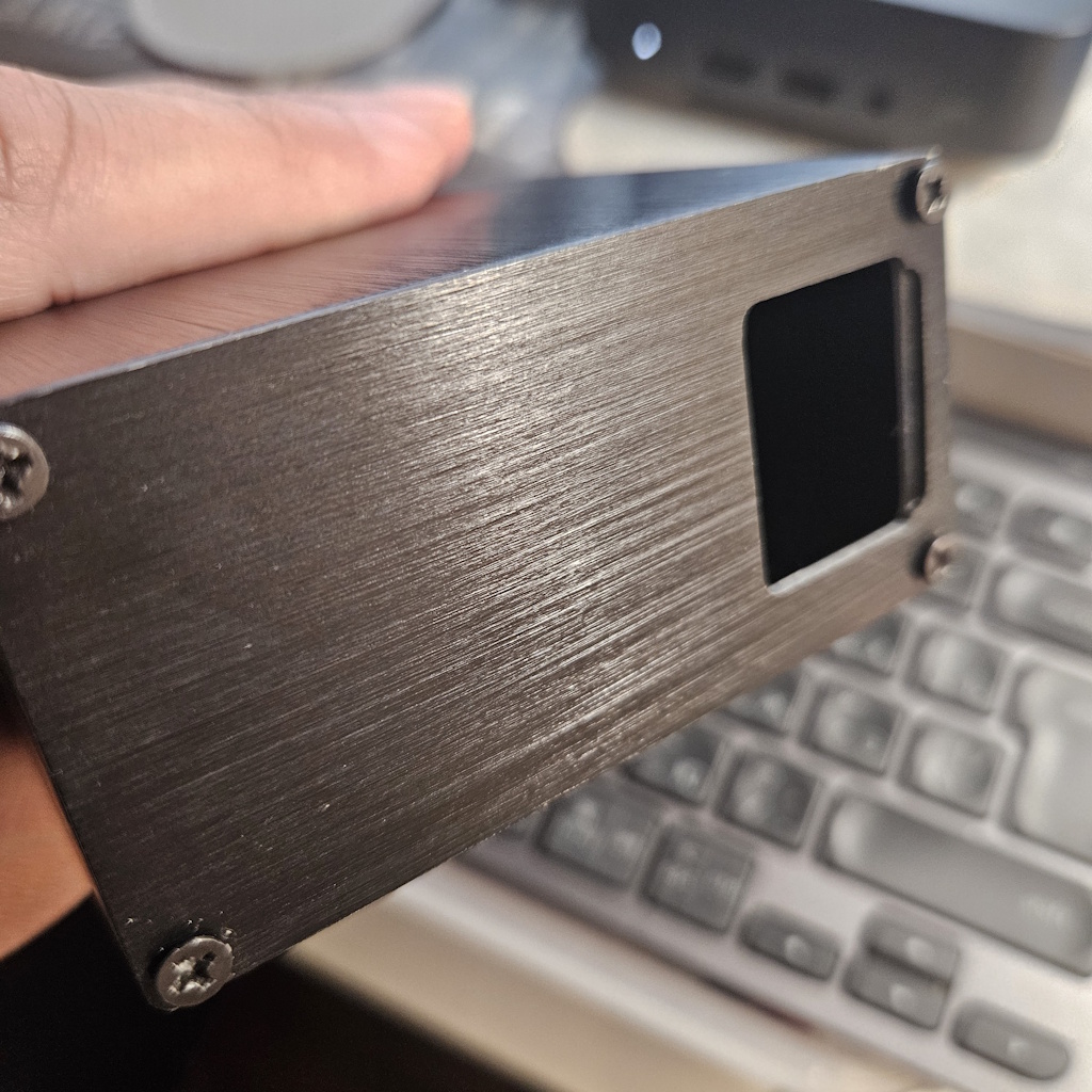

Зайти к мебельщикам, у них есть пила обычно, для резки люминевых профилей, и тупо отрезать половину.
Этот профиль любая торцовка приличная с правильным диском разрежет чисто.
У него размеры как у бруска 90х45мм
У меня лежит такой же с серебристой мордочкой и он, как уже отмечал Павел, готов под сетевое питание, в комплекте разъем и окно под него на задней панели.
Встроенный питальник в него так и просится :slight_smile:
