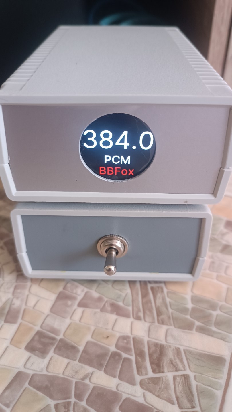

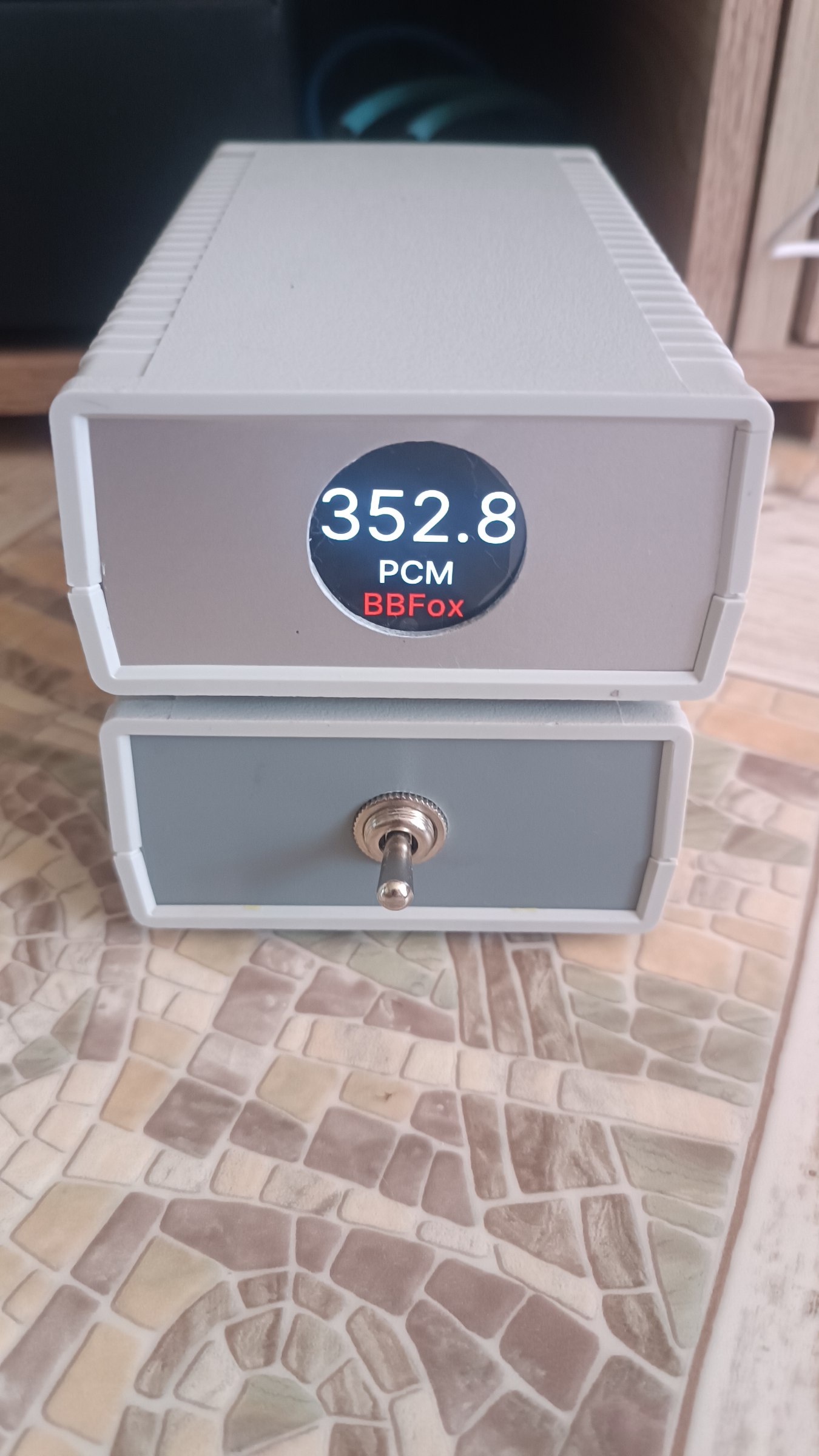

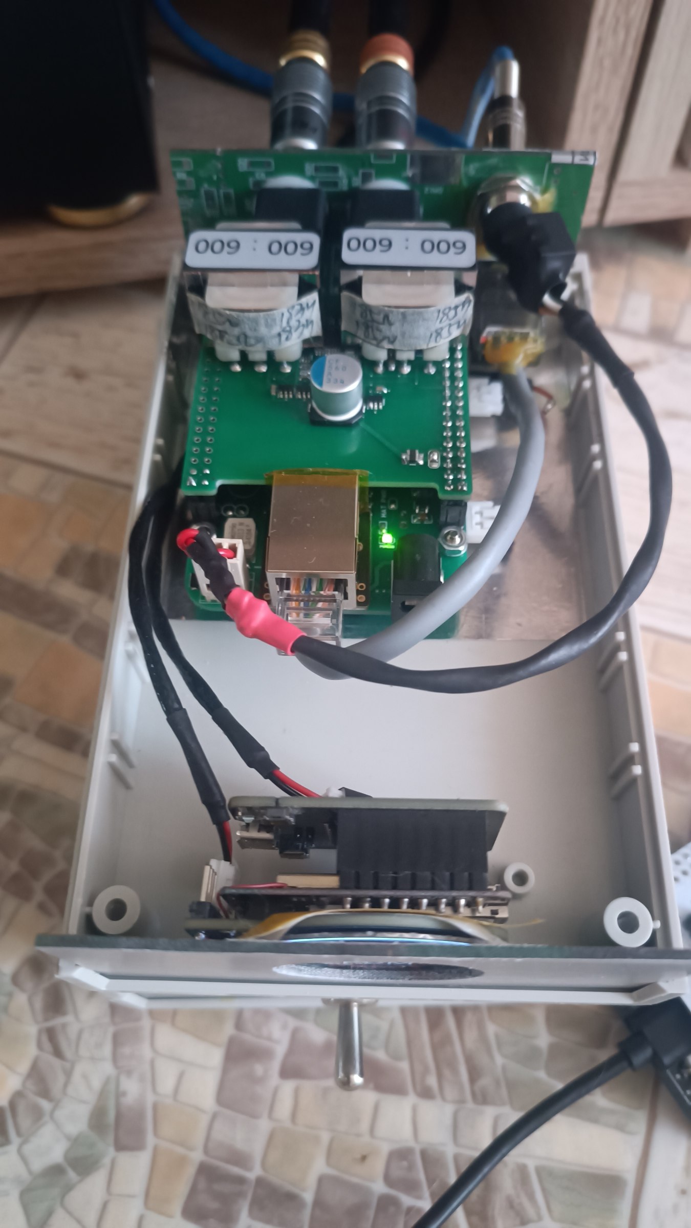

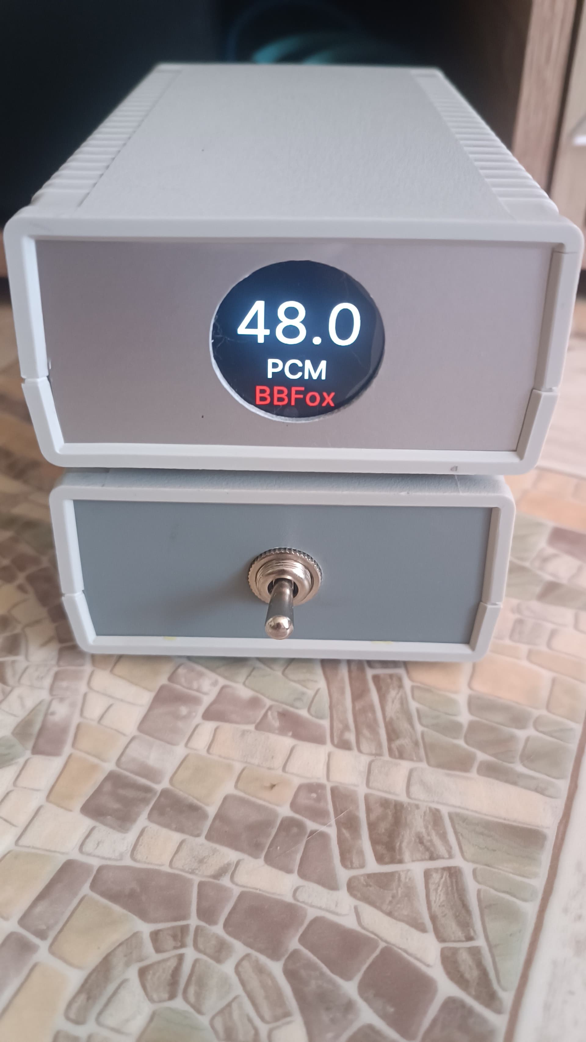

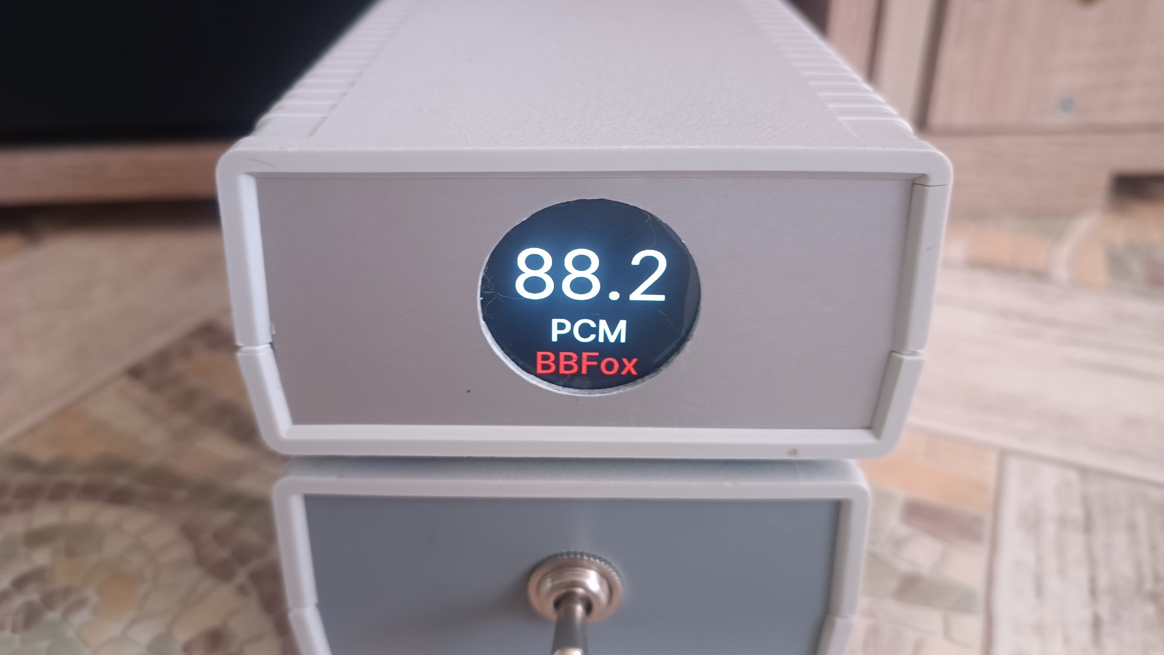

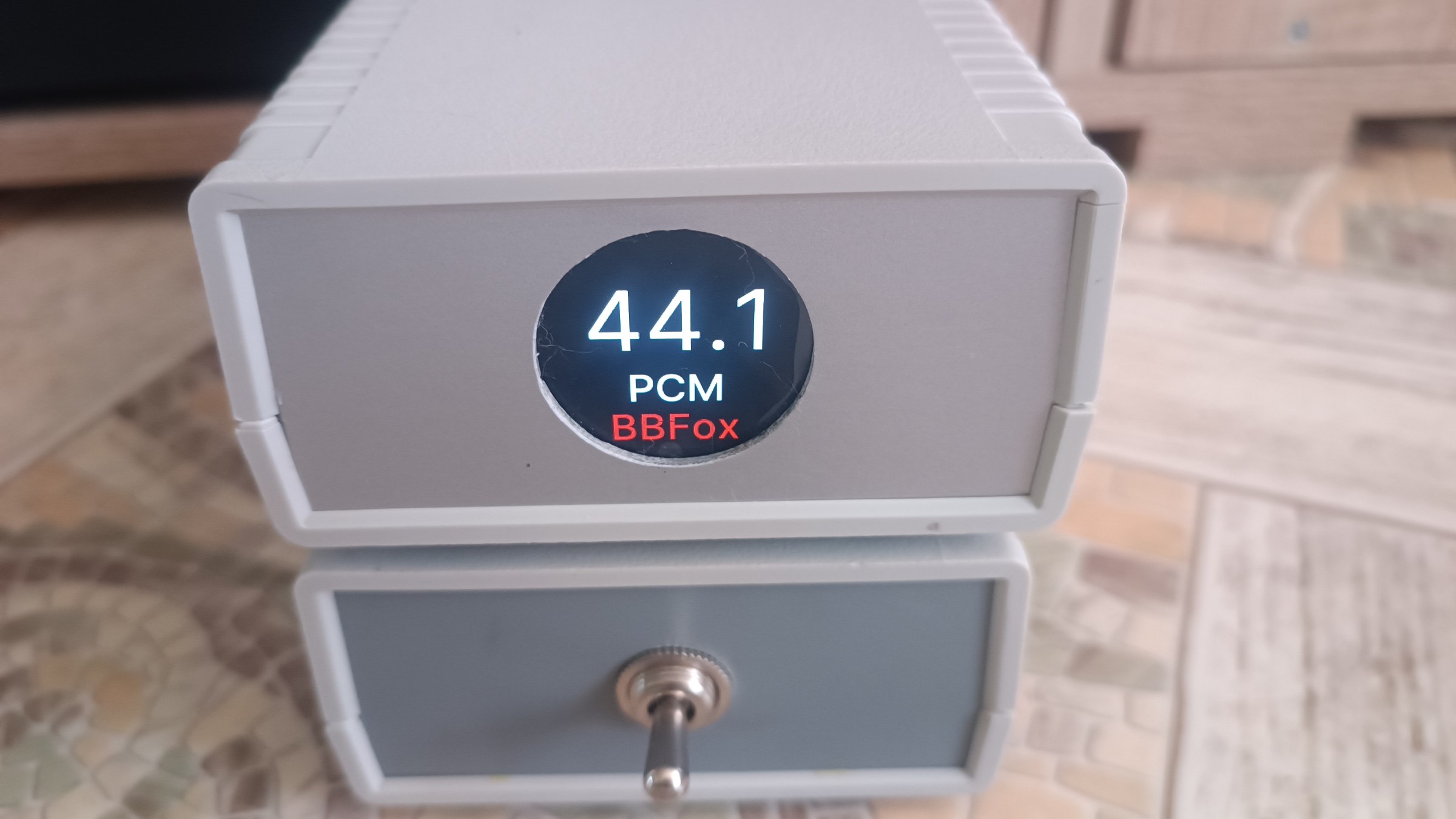

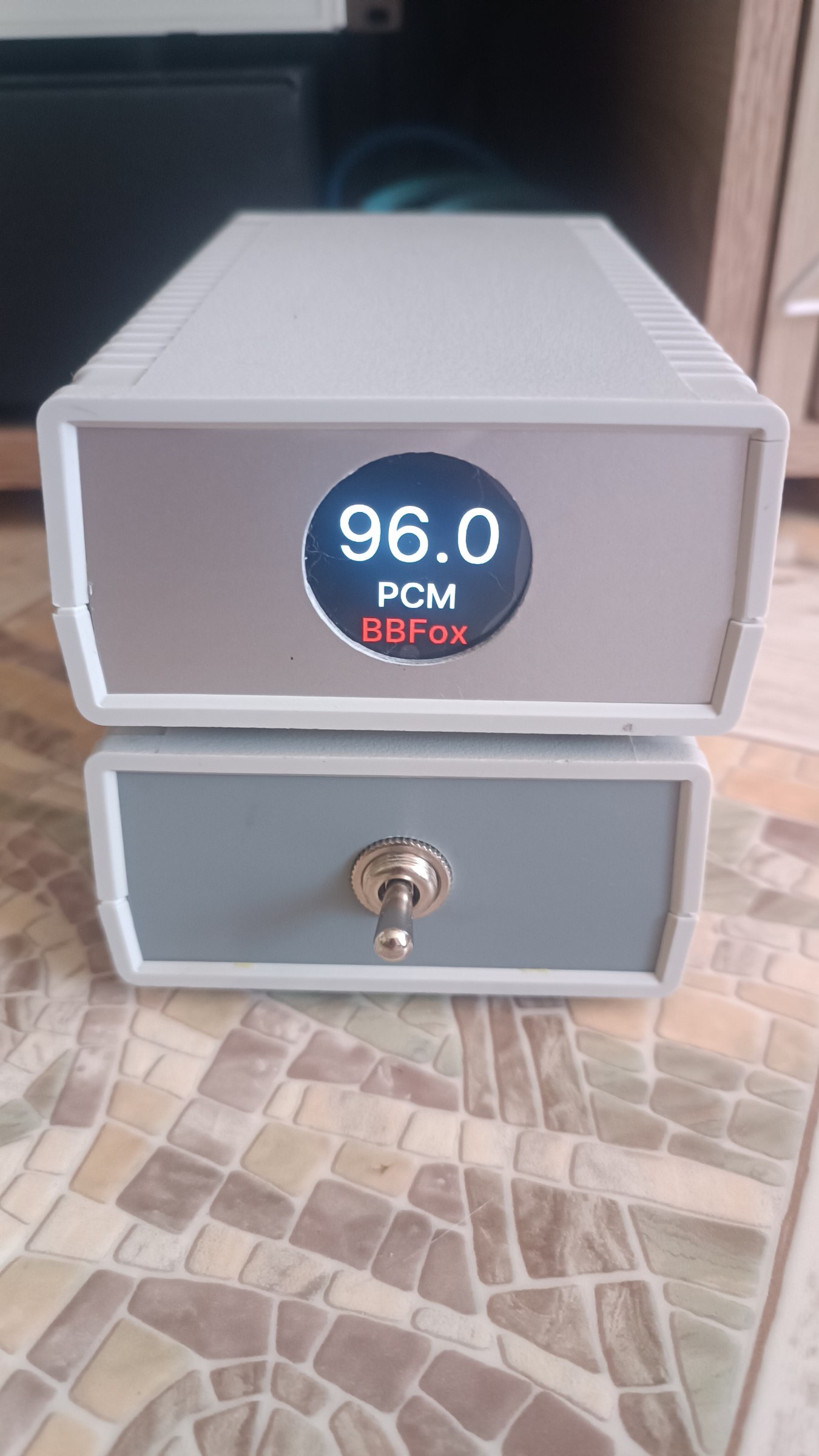

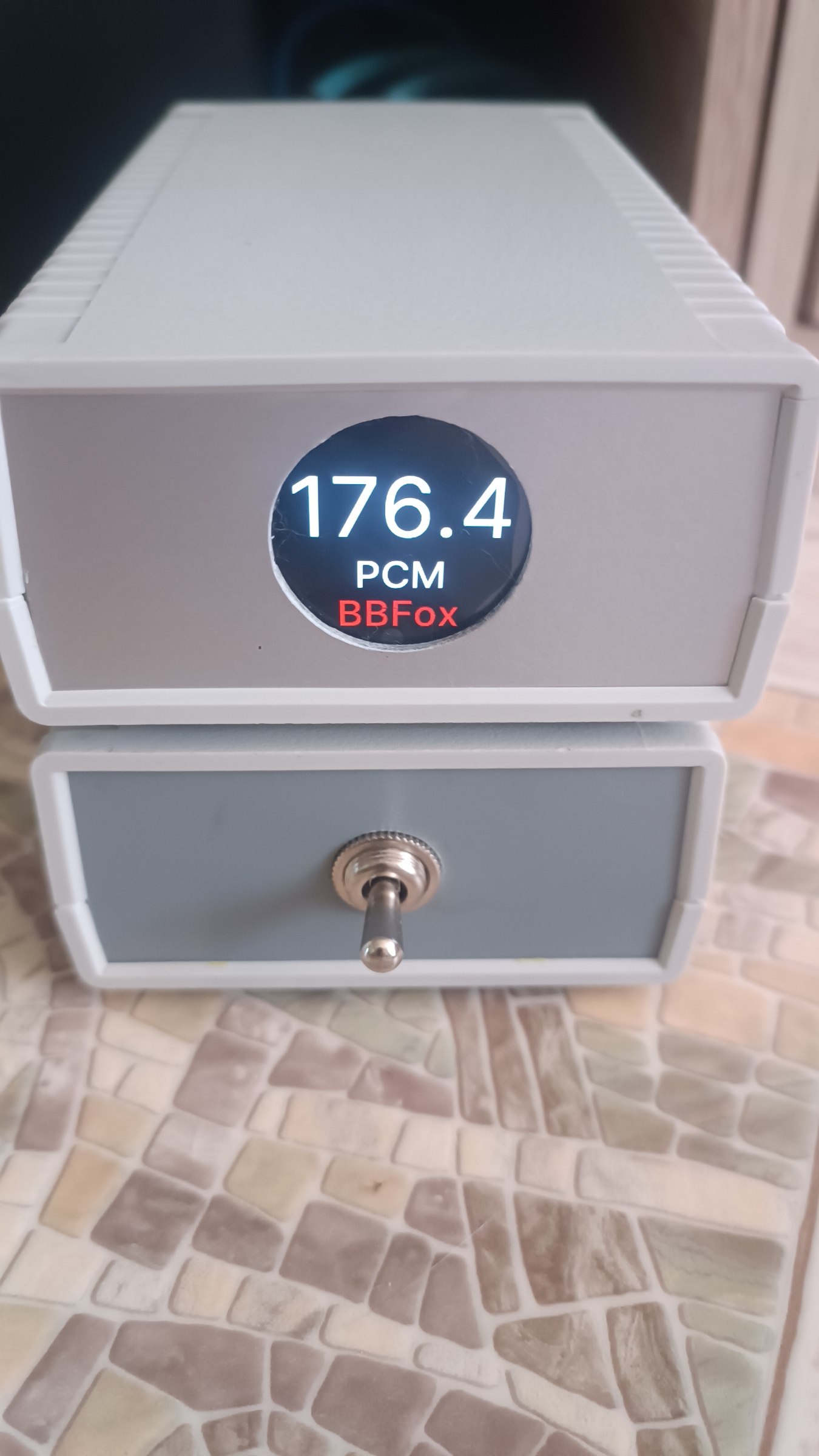

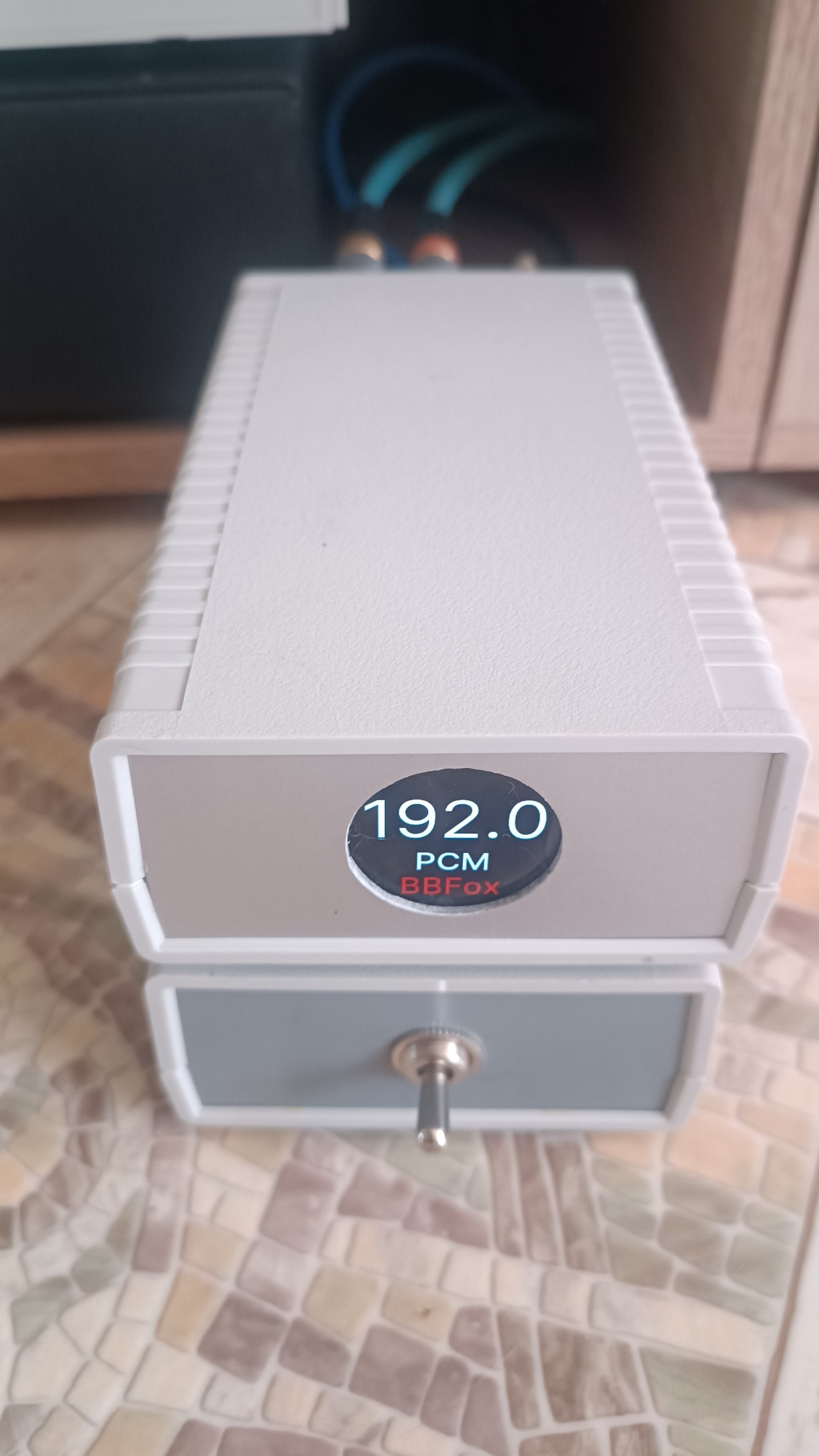

Так называемая “проба пера” :
давно мечтал примонтировать к своему стенду КШ1 экранчик .
Под рукой оказались esp32-cam и экран GC9A01.
Немного посидев со схемами данных изделий и используя опубликованное Павлом руководство получил то что хотел)

Какая интересная штучка у Вас получилась! Скажите, использовались только две указанные платы, а остальное уже софт по инструкции? В этих платках были какие-то переделки, изменения? А какой сигнал от КШ берётся? И можно ли “это” подключить к КШ2? С софтом “ненастоящий сварщик” :slightly_smiling_face: справится или нужны прям специальные знания?
Поддерживаю вопросы.
