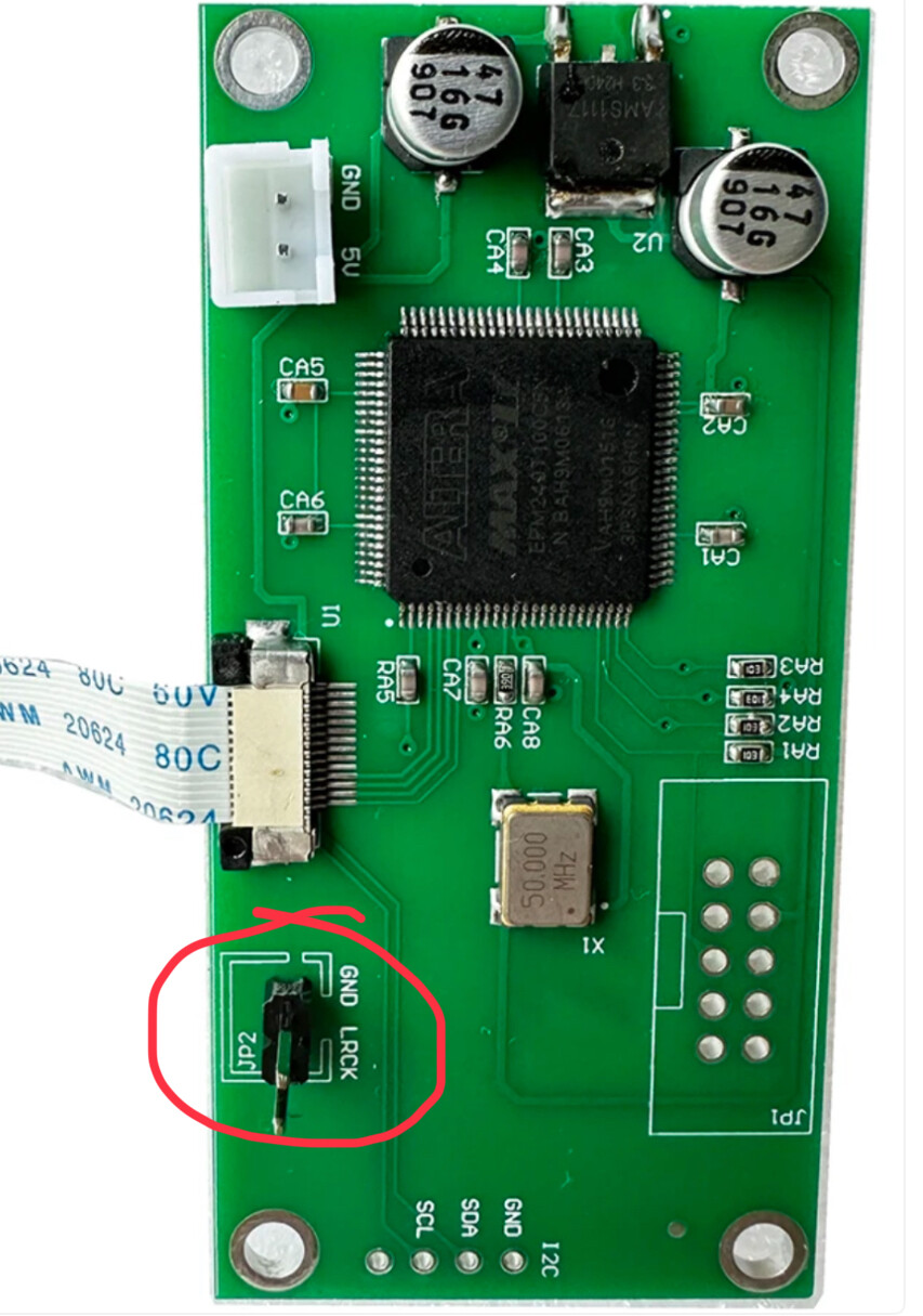

А вот такая штука примерно тоже самое, как я понимаю?

Камрады,
рассудите меня, прав я или нет.
В описании по ссылке выше сказана:
Простой и удобный в использовании,
нужно только подавать напряжение постоянного тока 5 В на модуль,
для отображения частоты дискретизации нужно только ввести сигнал LRCK и подключить два провода.
Конец цитаты.
Т.е.,
если с источника (например Фокса) подать на платку этого дисплея 5В (можно и внешнее питание) и на разъем JP2 сигнал LRCK с источника (например с того же Фокса) и GND, то все будет работать, т.е. будет отображаться частота дискретизации сигнала?
Так или нет?

Так
Но вы должны отдавать себе отчет в том, что LRCK - самый важный сигнал при использовании мультибитов в NOS режиме. И портить его дополнительным потребителем не стоит.
