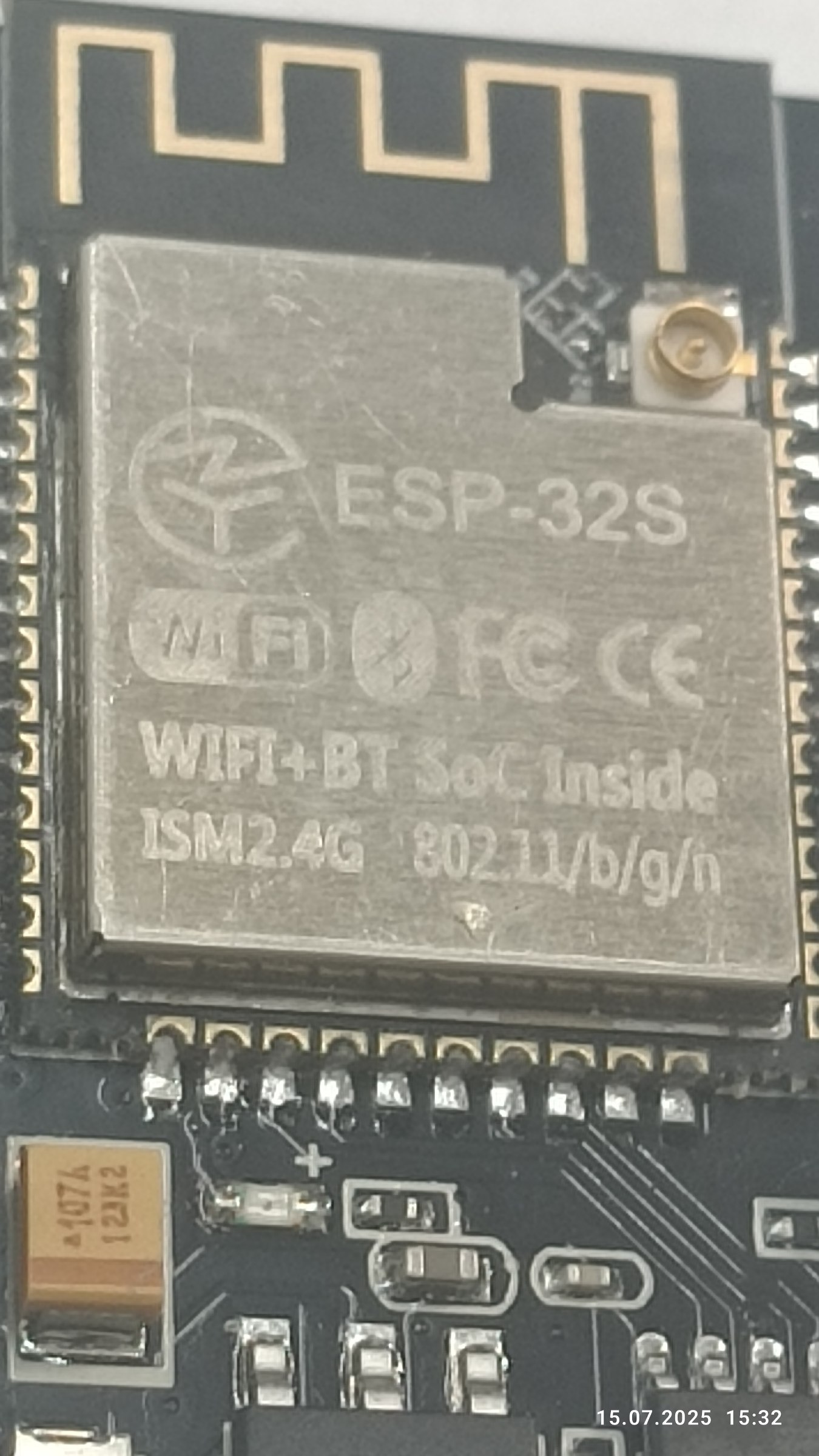

Я напрямую припаивался к контактам esp32s. (необходимые pin ,не выведены на гребенку )на фото сам блок esp32s.
Главное ,что бы в описании платы было esp32s3!!! (в инете есть расшифровка данной абривтатуры) .
в моем модуле esp32 cam память на отдельном чипе.
в esp32s3 встроенная память в самом модуле.

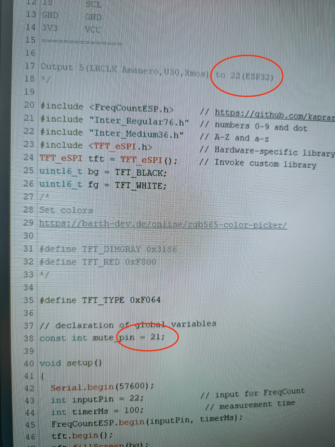

в прошивке эти pinout не задействованы для каких либо служебных нужд? Можно их использовать ?
Попытаться самому скрипт написать и разместить в /etc/init.d/ .
Спасибо за пояснения.
Благодарю Владимира за советы в ЛЧ! :drinks:
Не задействованы. Это почти последние свободные из выведенных на гребёнку Luckfox Pico Max.

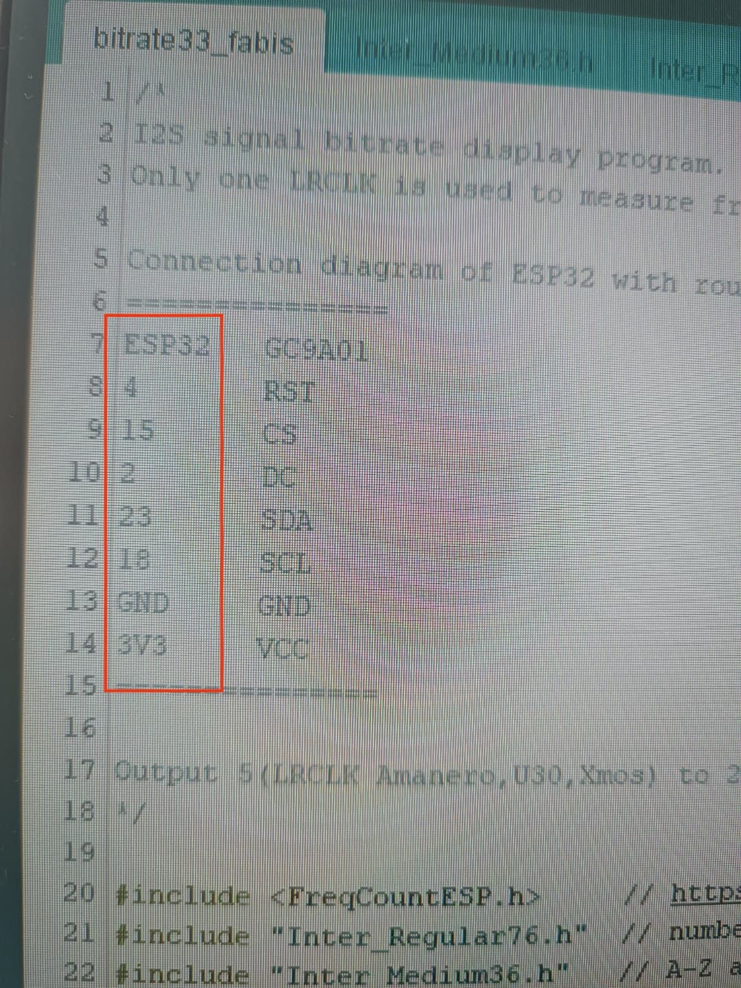

Виктор, такая плата подойдет для дисплея? Вроде S3, размер небольшой, цена…Заранее спасибо.
https://aliexpress.ru/item/1005007494479068.html?spm=a2g2w.cart.cart_split.4.79f04aa6hHbGqL&sku_id=12000041015909626
Нет не подойдет. Ищите подобную ,но с большим количеством пинов с обратной стороны.( должны быть пины io,19 ,io20,io21,io22).
что то подобное
Будем искать…Благодарю за информацию.
P.S: из ваших ссылок можно брать либо первую, либо 3 ?
Подобное этим ссылкам.
Ищите платы ,что бы были указанные в скетче .
p.s Установите Ардуино на свой PC . откройте опубликованный скетч . там сие указано.
