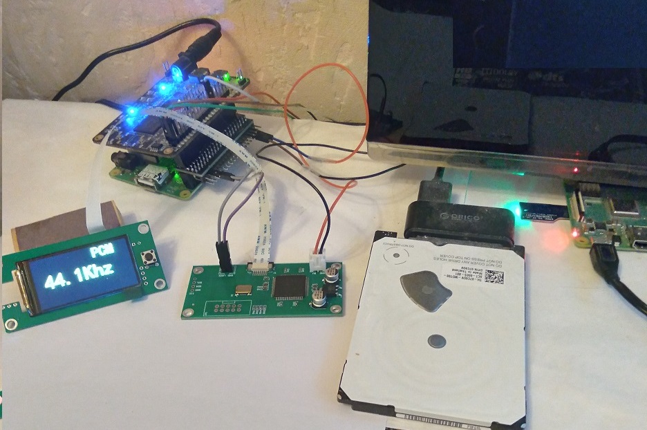

C BBFOX по USB…
Поначалу так и подумал, а потом смотрю какая-то штука висит на кабеле USB, подумал кейс для аккумов

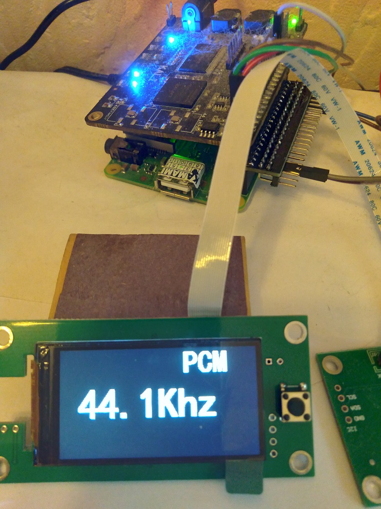

Такая штука приехала наконец-то, прикрутил на скорую руку
Все работает, частоту при воспроизведении отображает
Но, как всегда НО!
Такая “красота” видна только при небольшом расстоянии от экранчика, не более метра. Но стоит отодвинуться дальше, уже не так информативно все выглядит
А из точки прослушивания, так вообще ни чего не видно (правда я стрый и слепой).
Вопрос, есть такой же дисплей, но больше? У этого размер 1,9" (50 х 25 мм).
Искал, не нашел. Спасибо.

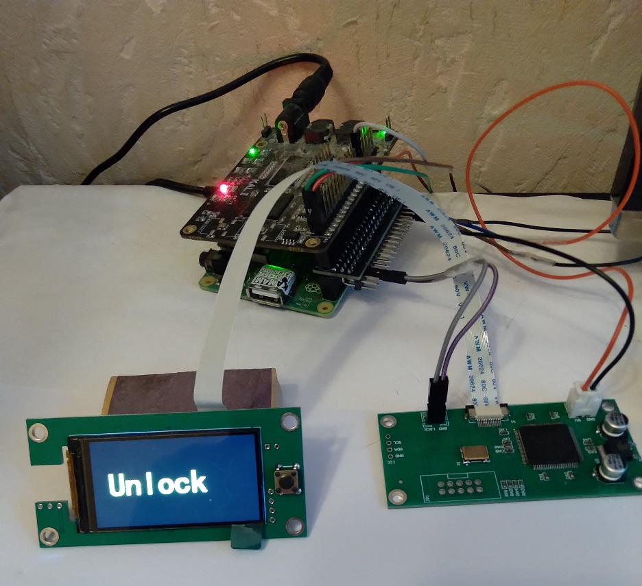

Правда, не определился, нужен ли вообще этот дисплей или достаточно только кнопки ВКЛ с подсветкой на передней панели источника (вывод по I2S на цап). Передняя панель относительно большая (360 х 90 мм), вот и подумал как то, чем то ее заполнить.
Возможно затемненное стекло сверху решит проблему пересветки и расплывчатости символов с расстояния – они станут четкими
Возможно, я еще и не снял защитную пленку с экрана.
Но, все же хотелось бы экранчик побольше, высота передней панели (90 мм) позволяет.

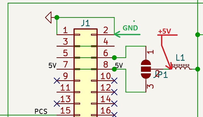

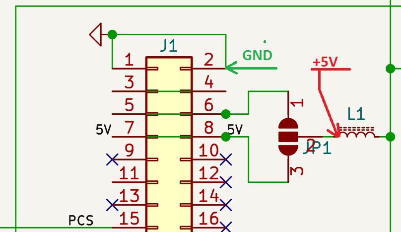

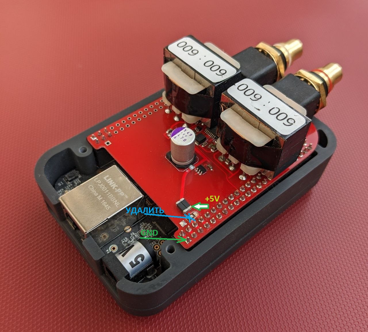

День добрый. Использую КШ+Бигль уже где-то год. В принципе все устраивает. Но…сейчас шапка питается от Бигля от импульсника. Хочется попробывать запитать ее отдельно от линейного БП. Подскажите плиз, как правильней сделать - надо убрать перемычку, а вот куда лучше подать напругу? +5В на левый контакт перемычки, а землю откуда лучше взять? Там левее еще какой-то пятак… Спасибо.
КШ 1 ?
Она самая. Спасибо, Виктор.
Виктор, возвращусь к вопросу об отдельном питании КШ1. С Ультрой закончил, нас ждут новые дела. Вопрос такой (уточняющий): + подали от отдельного источника, а минус то получается общий с Биглем. Наверно нужно минус тоже подать отдельно (перерезать дорогу, идущую на землю Бигля?
за давностью лет уже не вспомню схему . точно не скажу.
но в чертогах разума “всплыло”( имено оно )) ) упоминание о “земляных петлях” . но в силу давности …
