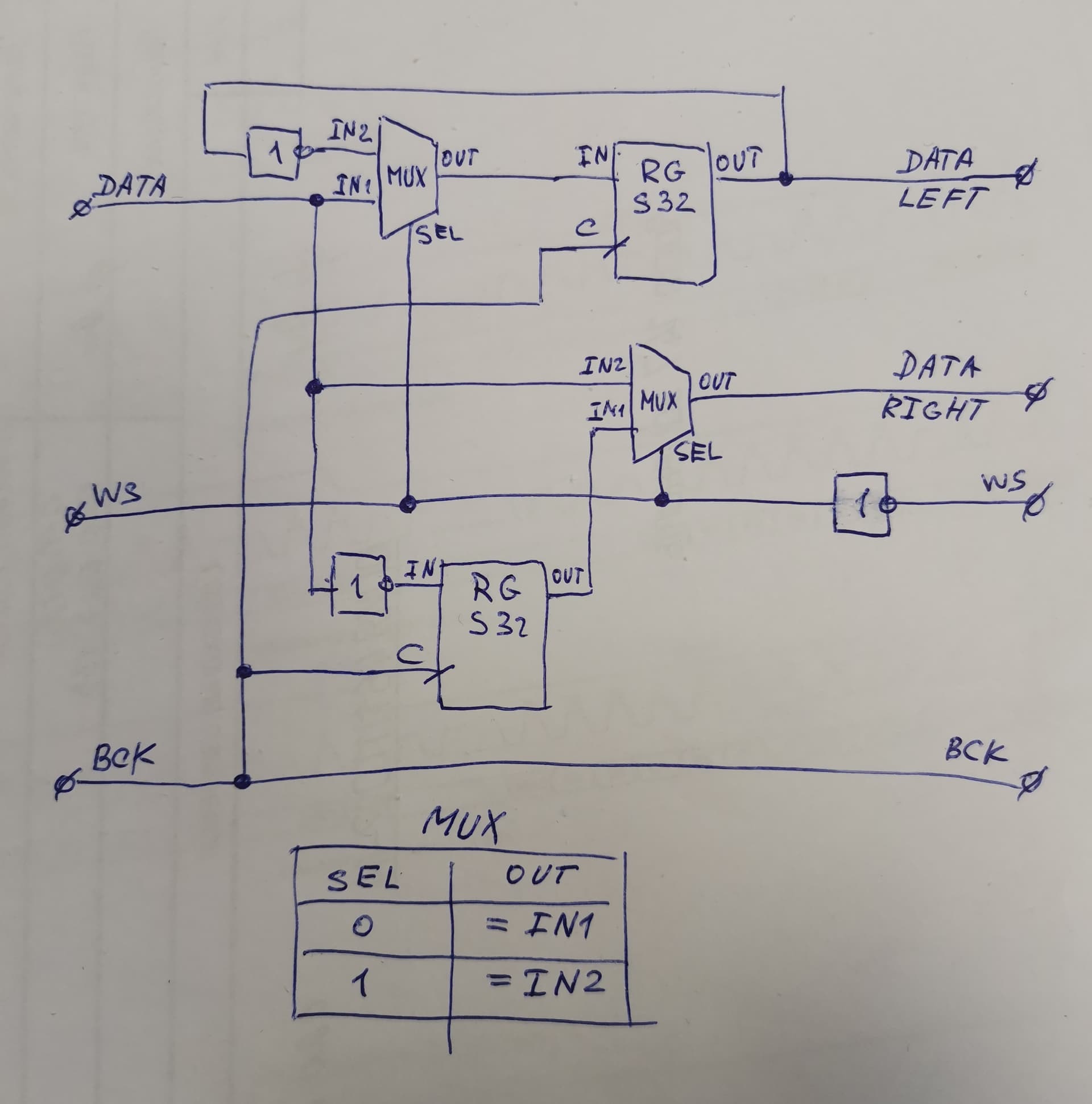

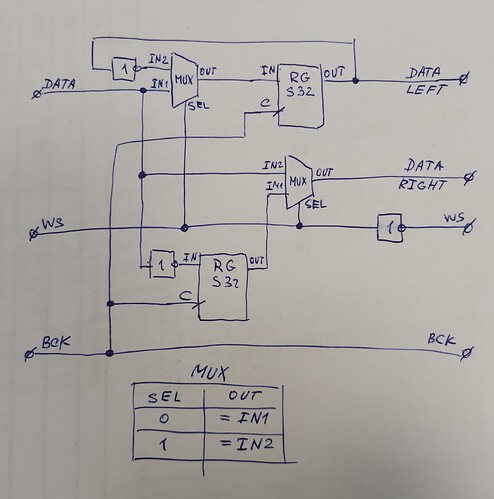

Прикинул возможную схему и получилось, что достаточно двух сдвиговых регистров на 32 и двух мультиплексоров:
При sel"1" на data left не будет сигнала
В этом случае из регистра будет выталкиваться слово, которое в нём сохранилось при sel=“0”, и одновременно перезаписываться инвертированным выталкиваемым словом.
Хм… На первый взгляд красиво. То есть регистр работает на 200% )

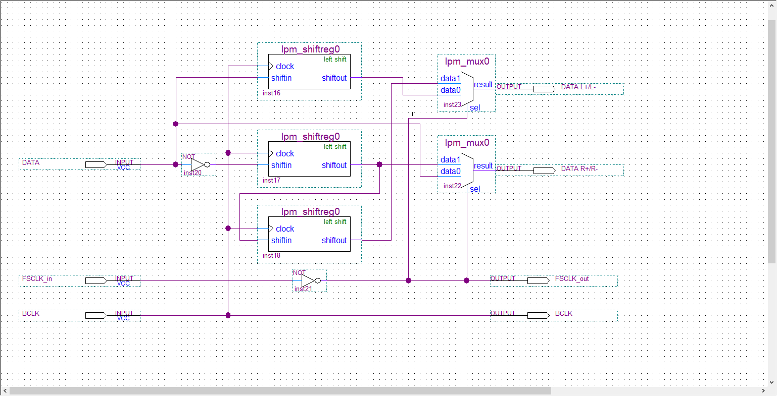

Смоделирую вашу и свою схему.
В моей схеме могут быть коллизии на первом полутакте, т. е. когда передается самое первое слово в музыкальном треке (пока в регистрах содержится “чушь” после включения питания) . Но если между музыкальными треками передается поток пустых-нулевых слов (не знаю так ли это?), то тогда никаких коллизий не будет!
