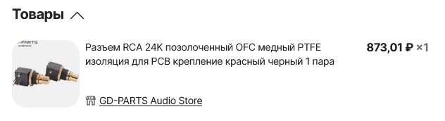

В свое время брал на али такие разьемы у трех разных продавцов.
Качество у всех немного разное ,но не критично.
[Смотри, что есть на AliExpress! 2 шт. латунные RCA гнездо PCB панель крепление паяльник адаптер за 284,59 ₽ https://sl.aliexpress.ru/p?key=XHfuZX9](Смотри, что есть на AliExpress! 2 шт. латунные RCA гнездо PCB панель крепление паяльник адаптер за 284,59 ₽ https://sl.aliexpress.ru/p?key=XHfuZX9)
В этом магазине 100% качество и вообще без палева на любой товар.
https://diykits.taobao.com/
https://item.taobao.com/item.htm?spm=a1z09.2.0.0.6feb2e8dxWtxTn
Часто там закупался.
Но для КШ, RCA разъёмы сойдут любые с Али
Вечером отвечу
Именно эти брал, не очень, изолятор дешёвый пластик.
Вот эти чуть получше Тутъ
Вот эти ещё лучшее, но ценнник…Эти
Хотя да, для фонового слушанья это не важно…
Я покупал для DSC
вот эти немного лучше остальных заказанных для устройств.
Пластик качественнее
,но не критично.[Смотри, что есть на AliExpress! Hi-Fi позолоченные гнезда RCA, шасси, гнездовой разъем RCA, медная вилка, терминал, 90 градусов, магнитная розетка за 866,67 ₽ - уже со скидкой -5% https://sl.aliexpress.ru/p?key=3GNuZcG](Смотри, что есть на AliExpress! Hi-Fi позолоченные гнезда RCA, шасси, гнездовой разъем RCA, медная вилка, терминал, 90 градусов, магнитная розетка за 866,67 ₽ - уже со скидкой -5% https://sl.aliexpress.ru/p?key=3GNuZcG)
Хорошие. Но ценник за год прирос безобразно.
Если уж делать, то нормальные ставить и разъемы и гены.и тд…Не золотые, но нормальные. Тогда впоследствии будет меньше вопросов по работе устройства.

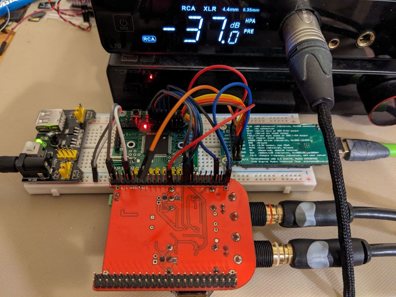

Красная шапка запела без Бигля. С ПЛИС и U30
Пошёл разводить плату под КШ2.
Строить не мудрёную логику на ПЛИС оказалось не сложно.
Два дня учебников и первый проект заработал.
24 лайка
Поздравляю с почином,Павел!
Надеемся ,что звучание на прежнем уровне!
