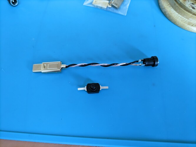

Вопрос не совсем по проводам, но близко. Хочу сваять коротенький кабель - переходник DC - Type-C для соединения Mean Well с DC (2.1/5.5) штекером и RPi4 и хочу сделать на нем выключатель. Разъемы есть, а, вот, какой можете посоветовать выключатель? И он нужен одно или двухполюсной?
Заказал эти, размер пойдёт, больше ничего подходящего не нашёл:
https://ozon.ru/t/YakjGXQ
На малинке такой, чтобы домашним было проще понять куда жать))
Эти, разумеется, тоже видел, но те, что заказал, компактнее. Завтра проверю.
С паяльником на “вы”, поэтому мучался долго, ещё и провод взял жёсткий для этого дела. Работает, но мне не нравится, Type-C торчит сильно. В идеале нужен угловой.
