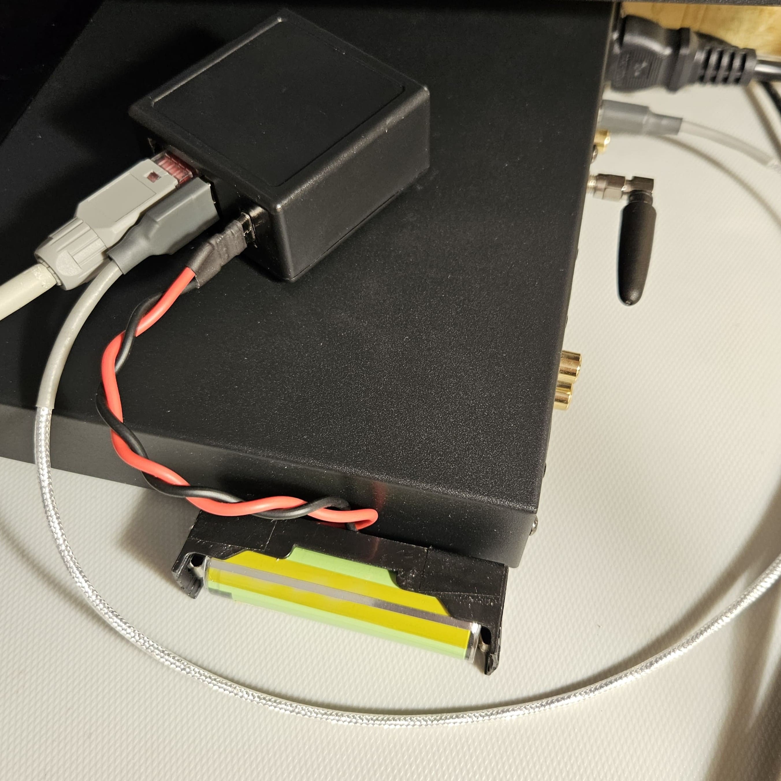

Сделал метровый, но Лисы у меня только с коротким работают стабильно. Надо попробовать и его пополам :slight_smile:

Получил сегодня этот “FURUTECH GT2Pro-B” 0.6 м.
Вполне эластичный и проблем мне не создал с подключением.
Но самое главное, он без костылей с хабами работает у меня с ULTRA, которая в моих непростых для нее условиях не видит цапы с метровыми кабелями.
И звук своей небольшой длиной не портит :slight_smile:
Вот такой копеечный с али 0,5м тоже у меня работает в моих непростых условиях с лисами.

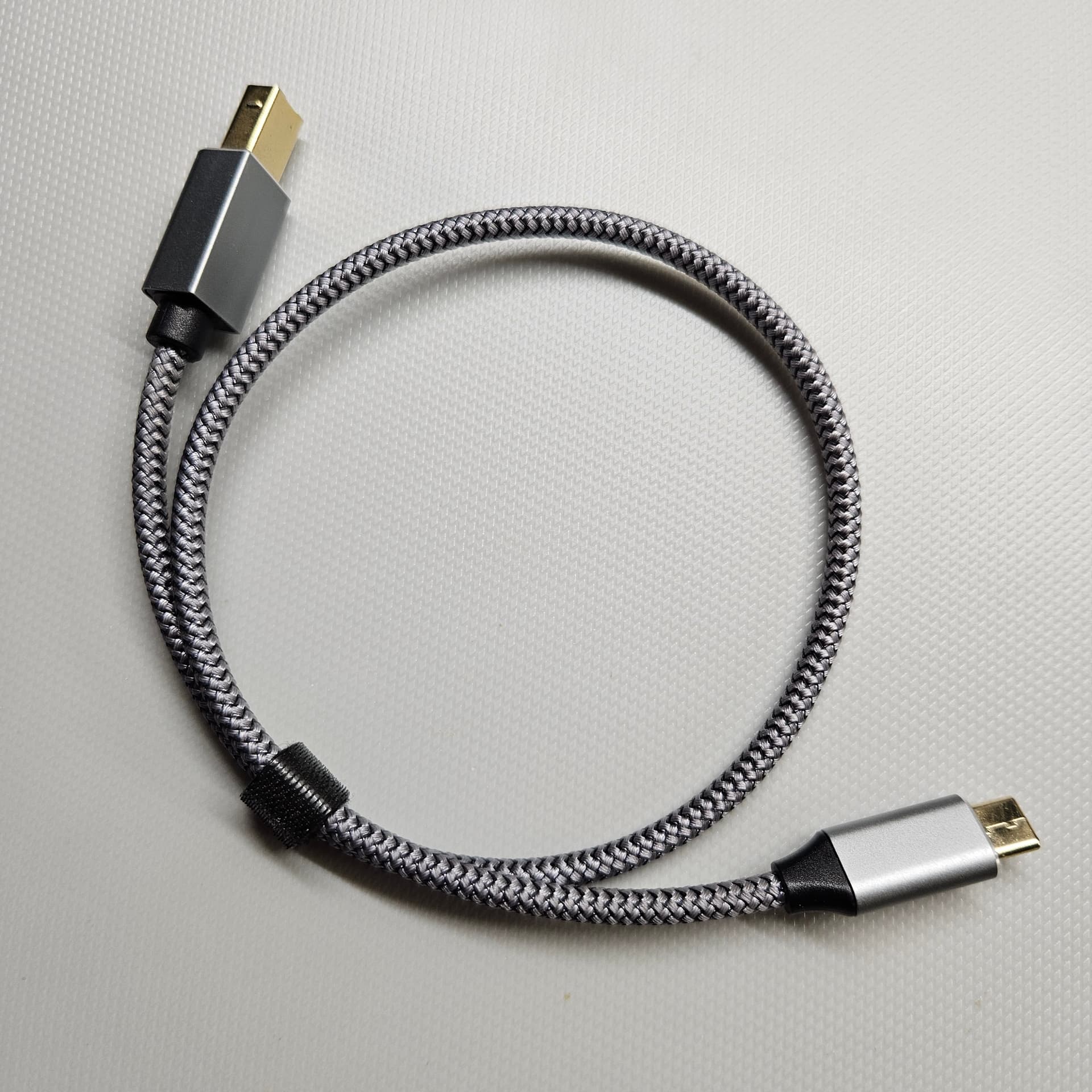

Заказал ради любопытства и ввиду быстрой доставки с малой стоимостью данный провод. Отзывы о товаре плохие. Но …
Получил и сразу решил проверить с лисенком по usb и внешней звуковой картой asus xonar stu.
Работает и вполне себе хорошо работает. ИМХО.

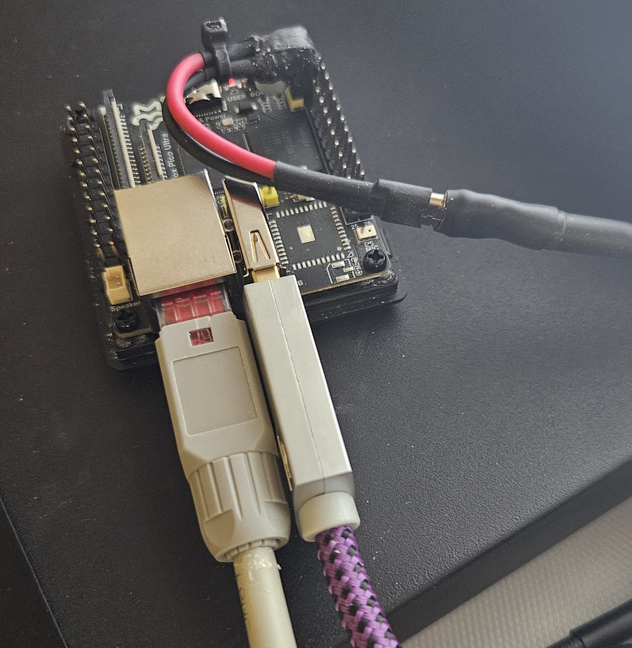

Я так понял, что если в ЦАПе/конвертере есть гальваническая развязка по USB, то работать с лисом будет с любым кабелем. Если же нет, как в моем Chord Mojo 2, то может вылезти всякое. Например, если штекеры с обоих концов не звонятся, то лис даже не увидит моджо, при этом от ноутбука с этим кабелем моджо работает.
Заморочки могут быть вовсе не из за конструктива входной цепи ЦАПа.
Сам Лис может не видеть цап из за собственной несовершенности. У меня с метровыми любого качества не работает и все, пока не поставишь развязку сразу после Лиса.
Попробуйте хотя бы через хаб подключить чтобы убедиться где собака порылась или укоротить кабель до полуметра или меньше. Можно и изолятор использовать если есть желание.
Кстати вот этот проводок могу рекомендовать для опытов. Отлично работает полуметровый в моих условиях. Только он не самый гибкий, хоть и не толстый. Термостойкая изоляция проводников и внешняя оболочка из политетрафторэтилена жестковаты.
Думаю его и другие пользуют давно.

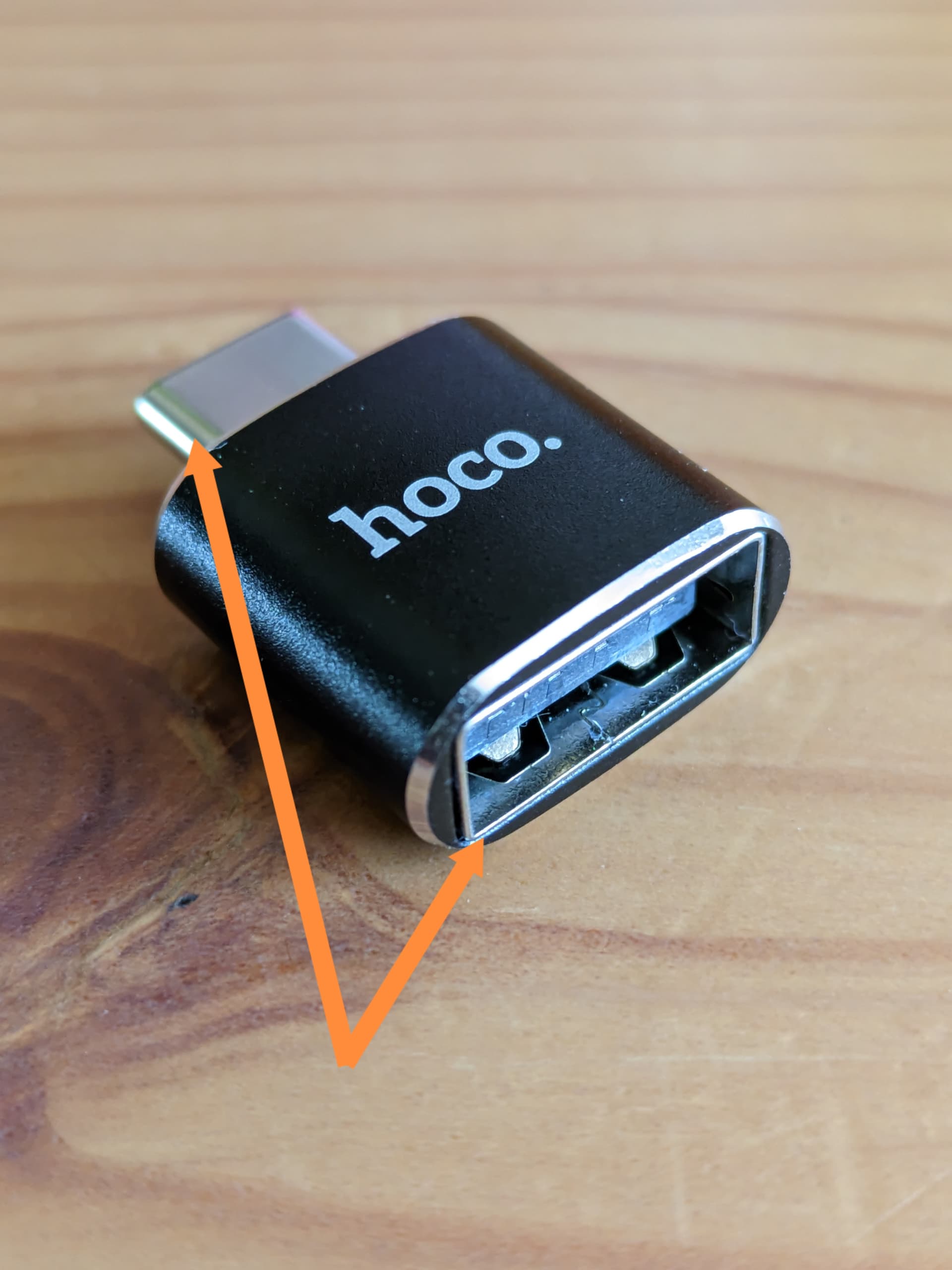

А так, что интересно, подбирая кабель/переходник для Лис-Mojo2, обратил внимание, что у некоторых кабелей корпуса разъёмов звонятся - с такими Mojo2 работает (плохо или хорошо сейчас не важно), а у некоторых нет, и с такими Лис не видит Mojo2 вообще.

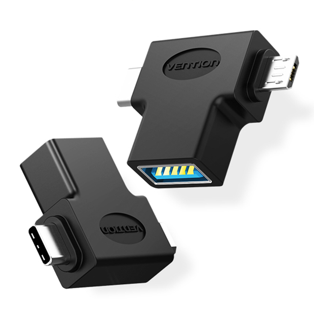

С переходниками такая же фигня. Решил купить с Type-C на Type-A проверенного бренда, а у него корпуса по стрелкам не звонятся
и кабель A - B micro не заработал, но работает с моим другим переходником OTG, у которого эти же контакты звонятся
Причём, у меня есть обратный переходник Hoco (Type-A - Type-C), у которого они звонятся.

Так все же какой длины у вас кабель?
И пробовали ли воткнуть в лиса хаб и с него уже на ваш Mojo2
Есть заморочка, что у лис плохая помехоустойчивость usb соединения и длинные кабели могут совсем не работать или глючить время от времени.
Решается развязкой ближе к лису или применением короткого кабеля.
Я длиннее 0,6 м вообще не пользую с лисами.
1м уже не работают в моей локации, крайне редко могут заработать и в любой момент отваливается соединение с цапом.
