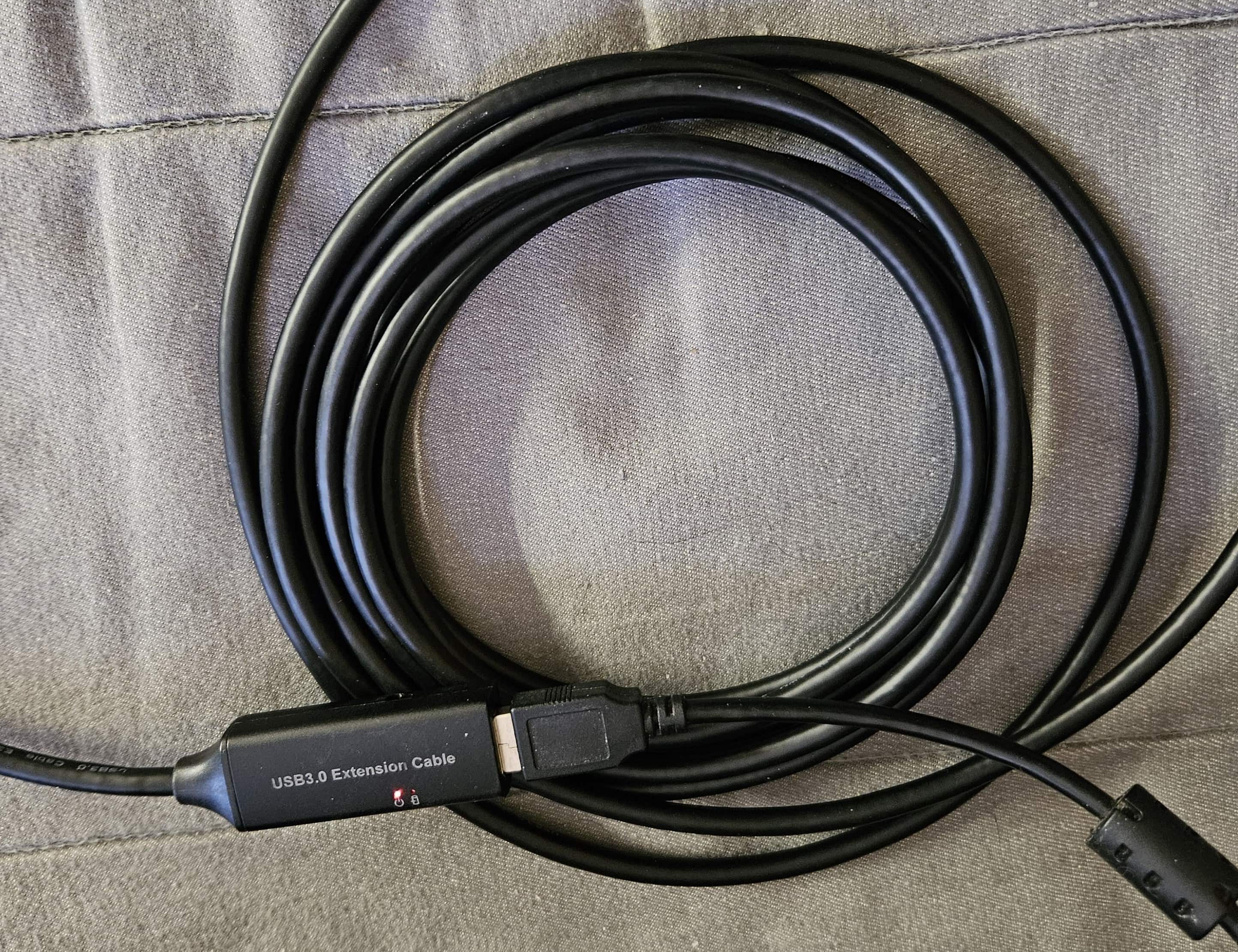

UPD
Достал удлинитель USB3.0 5м с усилителем (пользовал его раньше активно для фото съемки в компьютер) , подключил к ultra, воткнул в удлинитель простенький принтерный кабель 1.5м.
И оно работает :)))
Метр не работает а вот так пожалуйста.

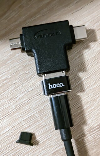

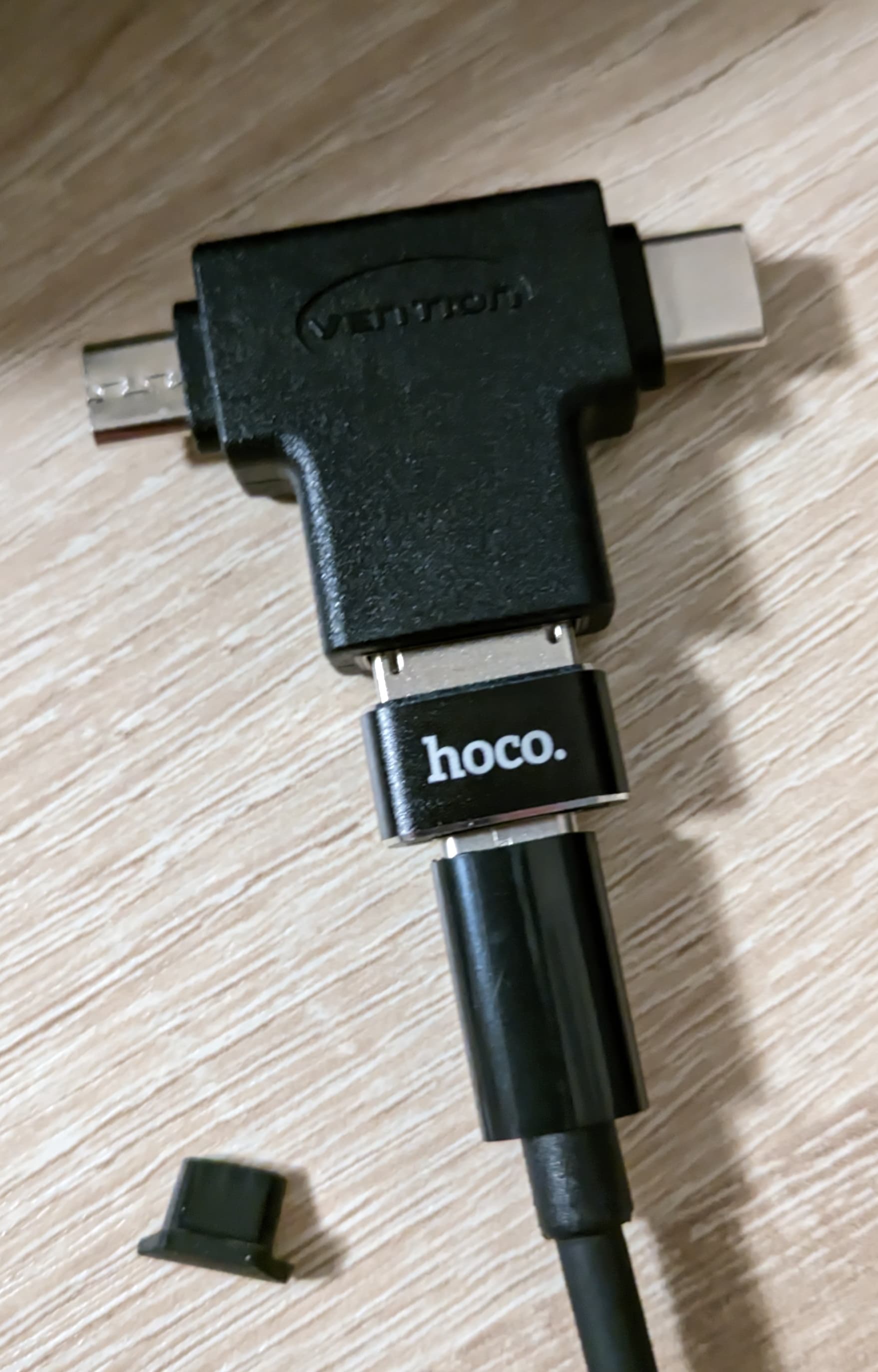

Метровый Type-C с двух сторон, не направленный, штекеры (экраны) звонятся. Напрямую в Mojo2 работает с артефактами, а если в него вставить два переходника - из С а А и обратно из А в С (экраны звонятся), то работает отлично, не отваливается, не шумит (этот паровоз в Лиса):
Нет.
Похоже в Y образном адаптере есть какая то развязка.
Развязки нет, супрессоры могут стоять.

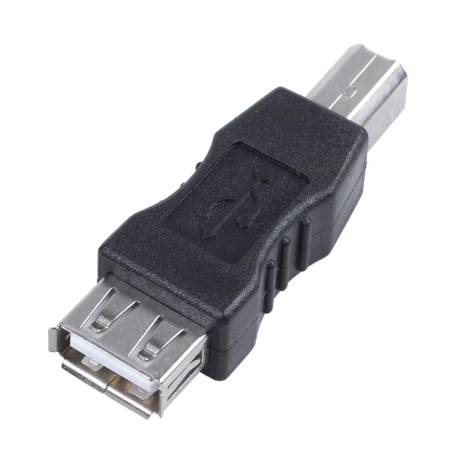

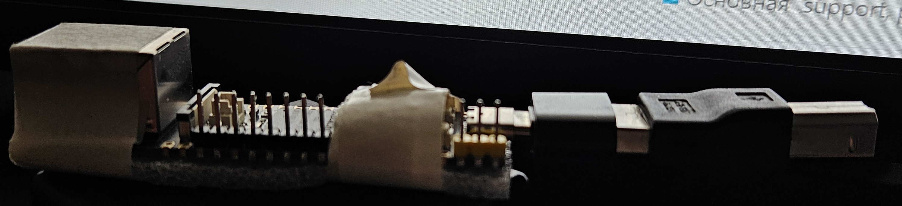

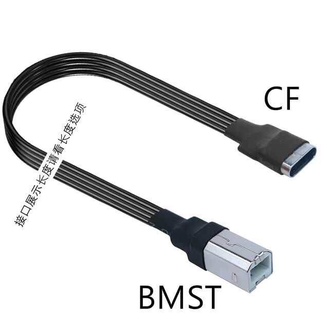

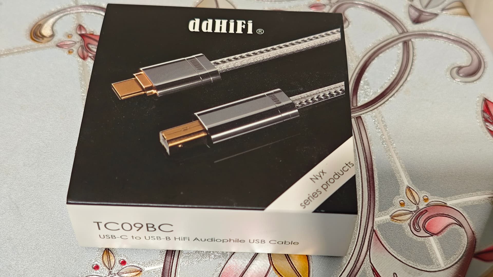

Ищу переходник (без провода) чтоб соединить мамы С и В, пока безуспешно.
Типа такого, только С-папа и В-папа.
Может даже не в сборке а россыпью.
С-B пока что вообще ни разу не видел.
Такие обычно с A-B, у меня такой валяется со времен пользования iFi nanoDSD, там и в комплекте короткие кабели были и рекомендовали минимальной длины.
Но я не пробовал даже и нет желания пробовать ![]()
Возьмите два разъема, 8 раз ткнуть паяльником и будет адаптер.

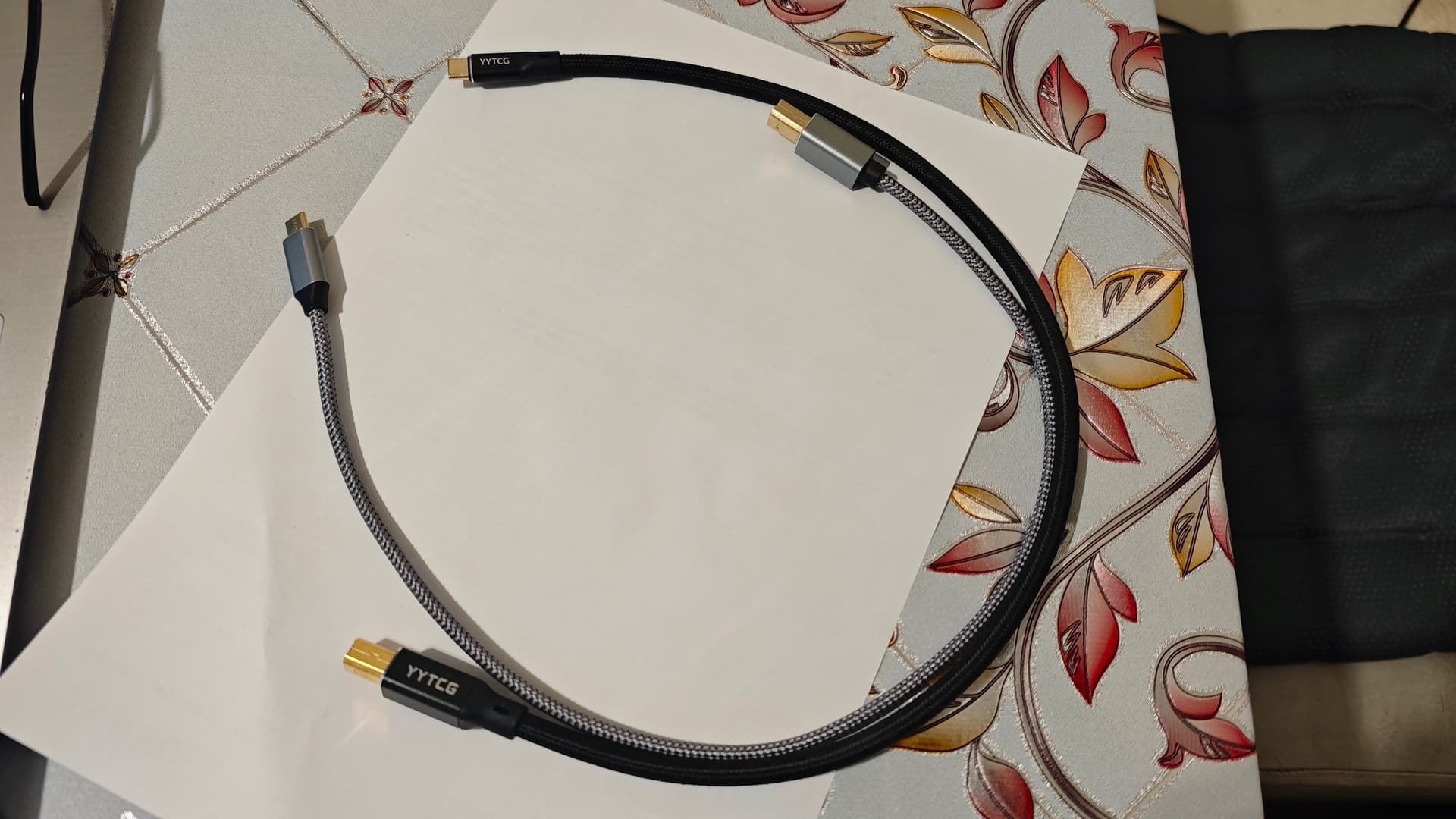

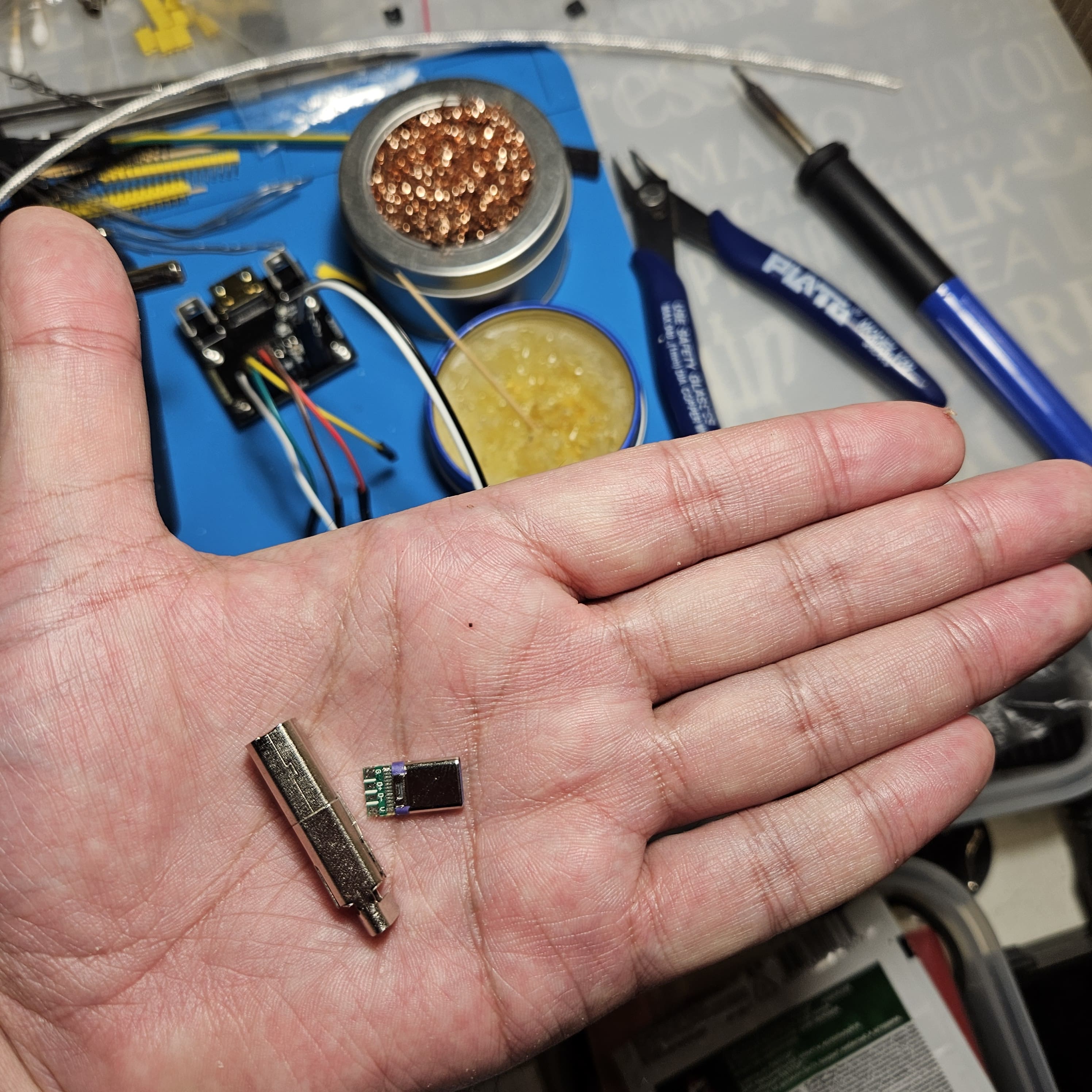

Я как раз собираюсь сделать кабель 0,5 такой же как выше только С-B.

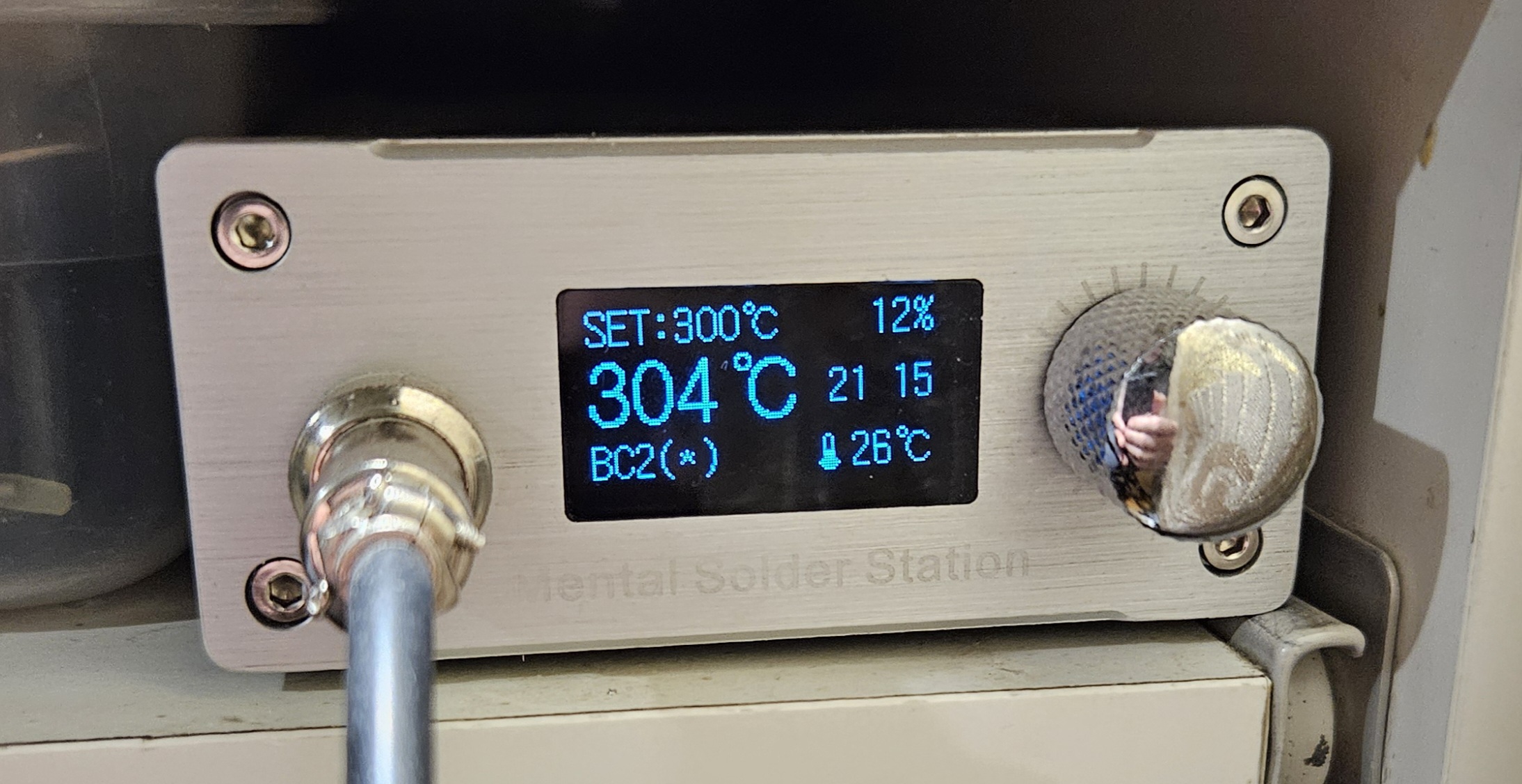

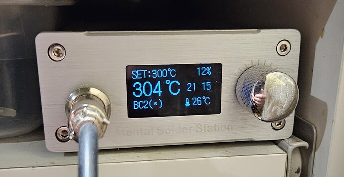

Жало в этой ручке как на фото довольно свободно проворачивается? Не доставляет неудобства?
Ну сделайте еще экстремально короткий кабель на пробу, разводить и заказывать плату под такое не очень выгодно будет наверно, если только лут и травление по старинке ![]()
Кула уж короче, 0,5м.
Именно. Но разьемов нет.
Я давно пользую, никаких проблем у меня не вызывает, не жестко фиксируется, но и не болтается, в самый раз.
Пользую острое жало прямое и загнутое для мелочей, копыто небольшое, как на фото, для кабелей, копыто поболе для более массивных кабелей и топор изредка если что то смахнуть нужно.
Хотел перейти было на более модные 210 и 240, но потом подумал и решил что с моими задачами и этого за глаза.
Начинал наверное как все с черной ручки, которая зажимает гайкой, даже валяется где то с простеньким контроллером.
С такими ручками без жесткой фиксации мне удобнее и никаких проблем что не жестко, это же пайка, легкие прикосновения.

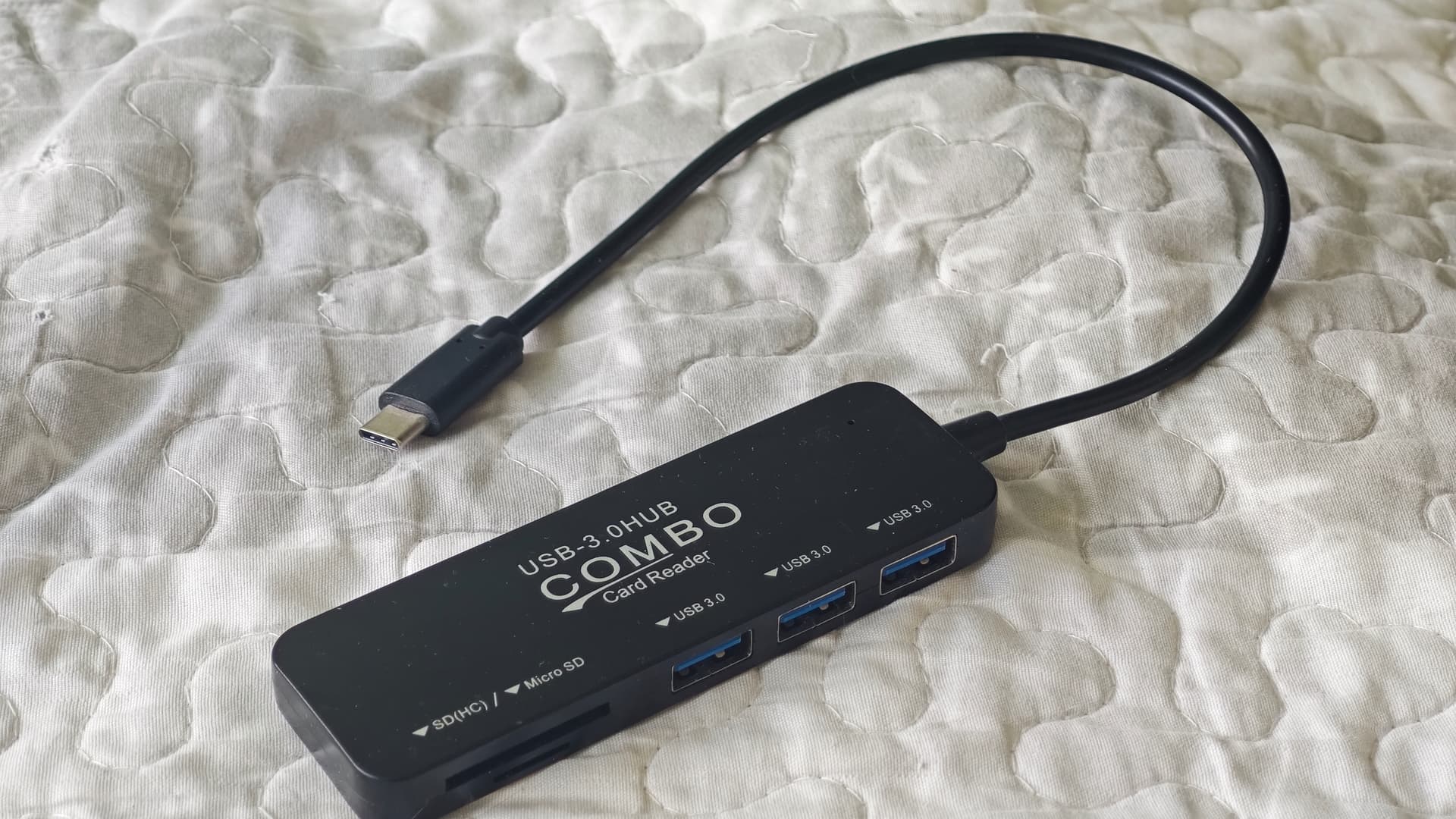

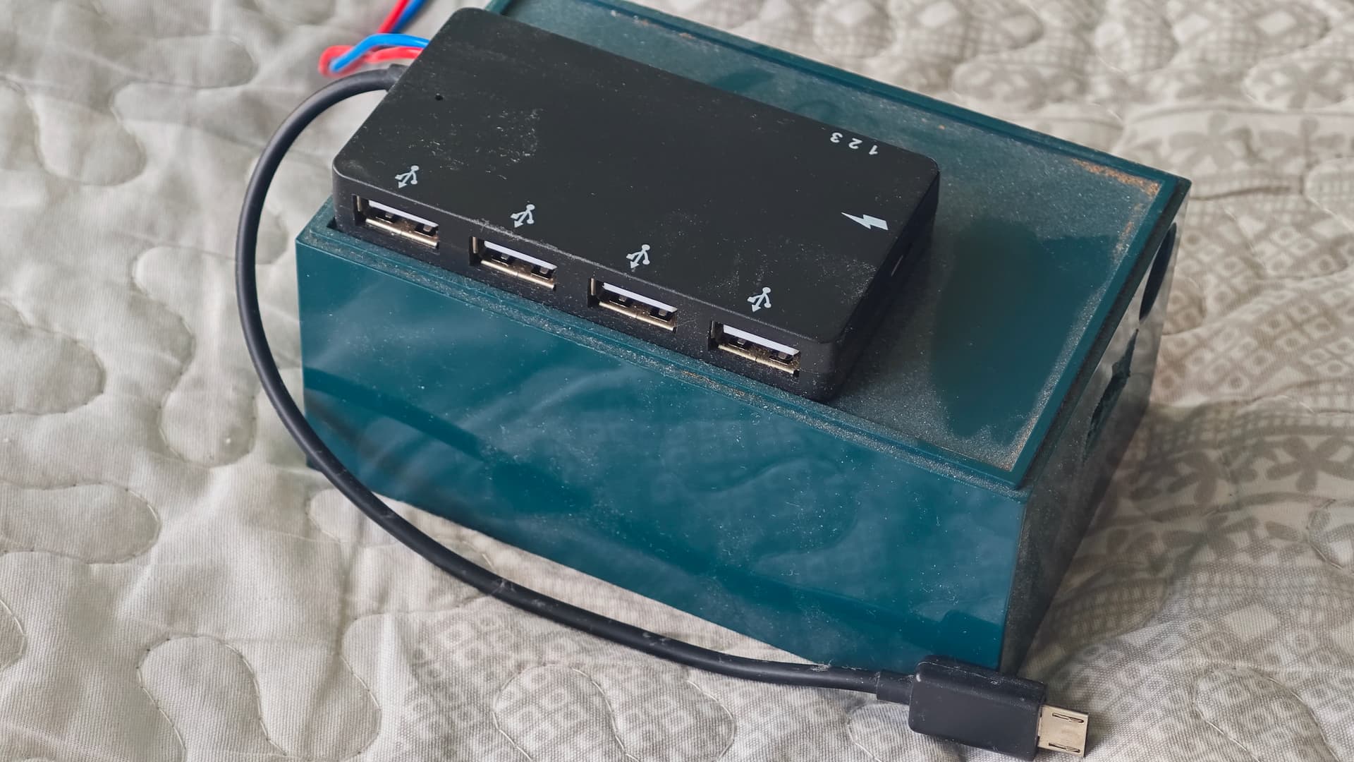

Есть вот такие Хабы. Какой лучше включать вместе с Мах? Один имеет специальное гнездо для подачи питания и переключатель с разными вариантами его (питания) использования.
Надо пробовать. Их стопятьсот вариантов бывает ![]()
Как правило, у самых простых ближний к входу разъем в параллель тупо, а потом уже через хаб все остальные. Поэтому в этот первый разъем можно заводить питание а остальные будут развязаны.
Но могут быть и все развязаны, особенно те что с внешним доп питанием.
