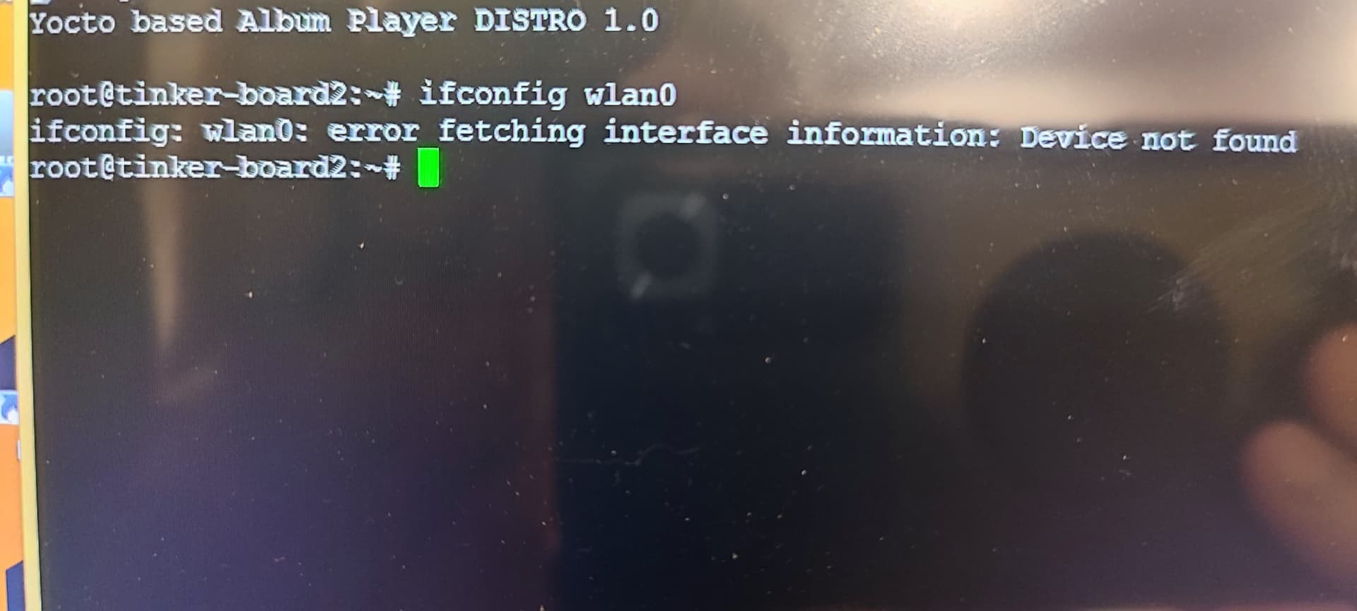

Не видит интерфейс физически, или то что я не прописал ему настройки?
Не видит, надо проверить, работает ли WiFi с другой системой. У меня на Yoctoap для ASUS WiFi работал.

Модуль вайфай был не тот. Хорошо что командой выявили это.
Справа тот что должен быть.
Вайфай заработал.

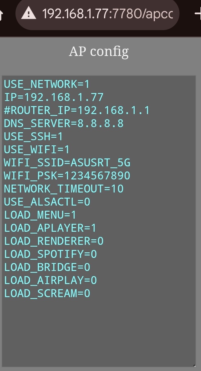

Асус ектоап 192.168.1.77
Настроил, прописал, скрим работает.
Как мне далее правильно настроить?

Суть в том, что в .profile отключаем альтернативность wifi/lan, комментируя операторы if/else/fi как в моём примере.
ASUS и Luckfox соединяются проводом напрямую.

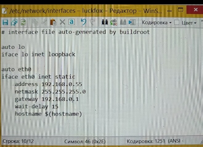

Для Luckfox потребуется статический IP адрес, где-то на форуме обсуждалось, как это настроить.
Проблема в том, что после переноса в отдельную подсеть прямой доступ к Luckfox будет утрачен. То есть, там всё правильно должно быть настроено до этого подключения, apscream должен быть в автозагрузке, выбрано постоянно используемое устройство вывода.
В .profile редактируем строку для eth0:
ifconfig eth0 192.168.0.77 netmask 255.255.255.0 broadcast 192.168.0.255 up
В Luckfox задаем IP 192.168.0.55.
Адреса могут быть и другими.
После этого в домашней папке ASUS прописываем в scream.conf
IP=192.168.0.55
и запускаем scream_config.sh
Как устройство вывода выбираем ScreamALSA, загружаем Luckfox, слушаем.

тогда мои настройки будут такими и сеть другая?
Все получилось. Записать бы себе инструкцию правильно…
Спасибо большое!

----- Luckfox Pico Max (Ultra) - endpoint с внешними клоками на Rockchip RV1106 - #7265 от пользователя ppy --------
Переключиться с dhcp на static:
В /etc/init.d/S01RkLunch убрать строчку /sbin/ifconfig eth0 up && /sbin/udhcpc -i eth0
Изменить файл /etc/network/interfaces
auto lo
iface lo inet loopback
auto eth0
iface eth0 inet static
address xxx.xxx.xxx.xxx
netmask xxx.xxx.xxx.xxx
gateway xxx.xxx.xxx.xxx
wait-delay 15
hostname $(hostname)
rm -f /etc/resolv.conf && echo “nameserver 8.8.8.8” > /etc/resolv.conf
