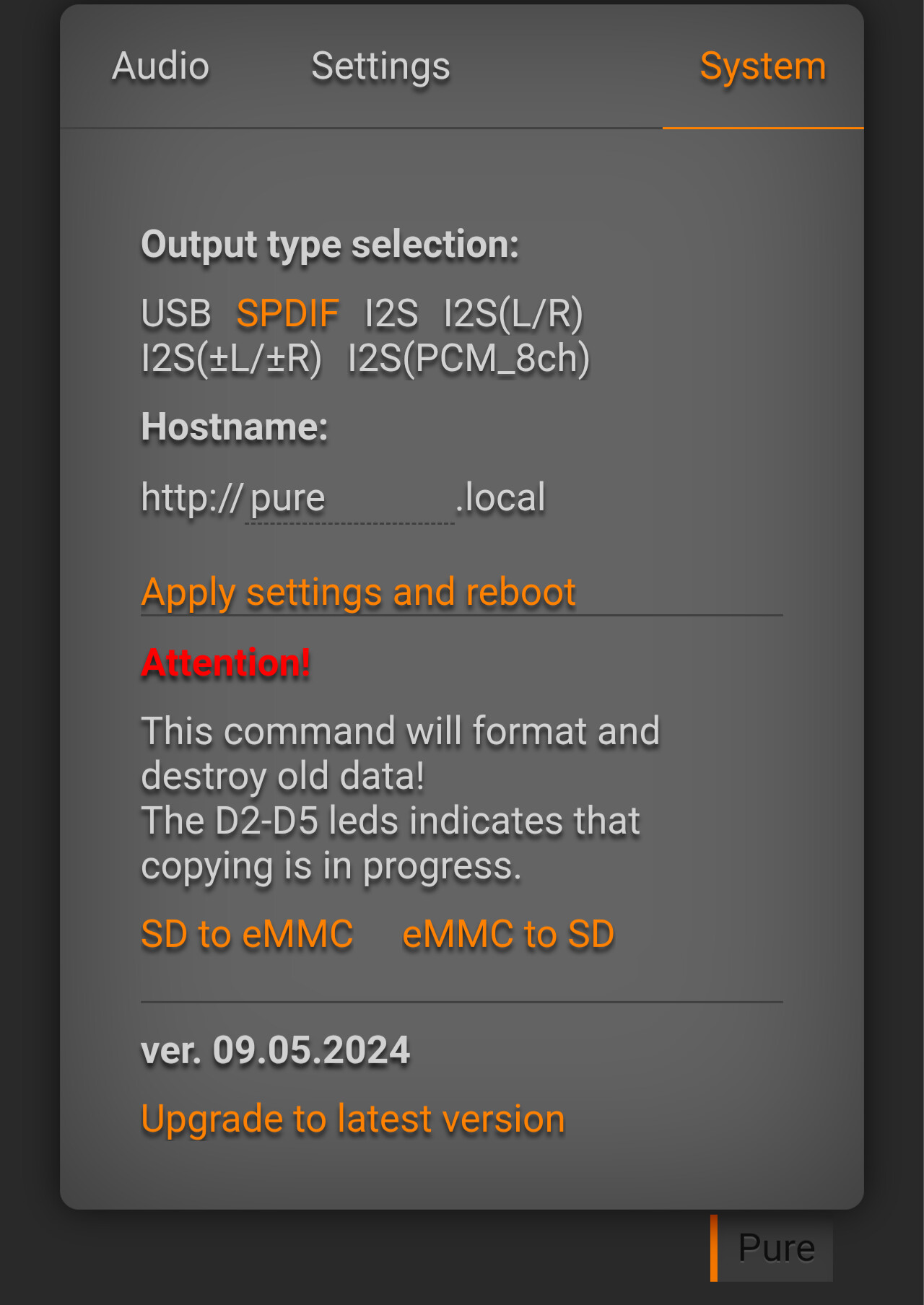

Почему то роутер видит бигль, присваивает ему адрес, а через адресную строку в браузерах, не загружается его меню и это ноутбука в двух браузерах и с телефона. Год пользовался, норм было. Сейчас такое началось.
Перезаписать карту памяти
То есть, вставить карту памяти, и снова перезагрузить с неё ОС?
Если сейчас загрузка с внутренней памяти то да. Ломается в системе что-то со временем. Год без сбоев это ещё очень долго. Я когда пользовался, глючить с внутренней еммс начинало через месяц другой, но перезапись обычно помогала
Ясно. А как перезаписать с флешки прошивку?
Ну загрузиться с карты памяти с зажатой s2 и в веб интерфейсе есть кнопка записать emmc или как-то так, я бигль уж год не включал, не слишком помню
Всё, так и сделал. Всё заработало.
Спасибо

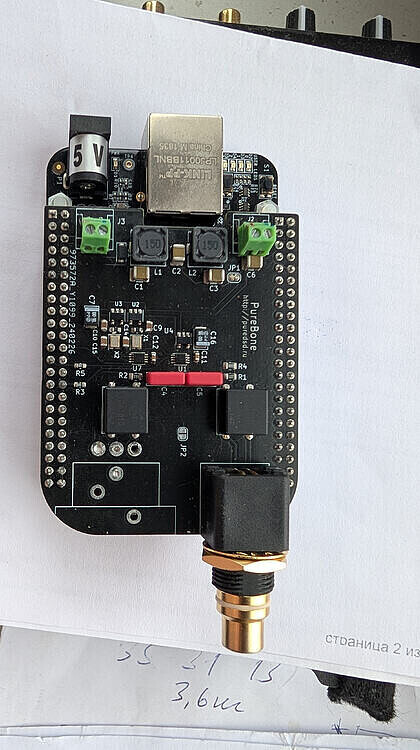

Хелпаните, плз, ВВВ с плащом, как правильно вывести i2s? Плащ убирать?
Нужна плата вывода I2S.
С гребенок никак не снять? Понятно. Тогда не вариант. Где ту плату искать…
Вообще не проблема. У меня, например, есть большой запас вот таких Сетевой транспорт, плата гальванической развязки для Beaglebone Black — audiohobby.ru пустых плат (а уж собрать их несложно)
И между прочим, брат жены завтра или послезавтра едет из Москвы в Могилёв, могу попросить отправить его почтой в Минск
Что есть “плащ”, который у вас?
Собирать точно не буду, спасибо. Всё это затевалось, так как возможно я Лисенка спалил. Что-то он по USB-I2S работает, а от сети не хочет I2S отдавать… Заказал нового, посмотрим.
Это и есть - “плата вывода i2s”))) ну… почти
