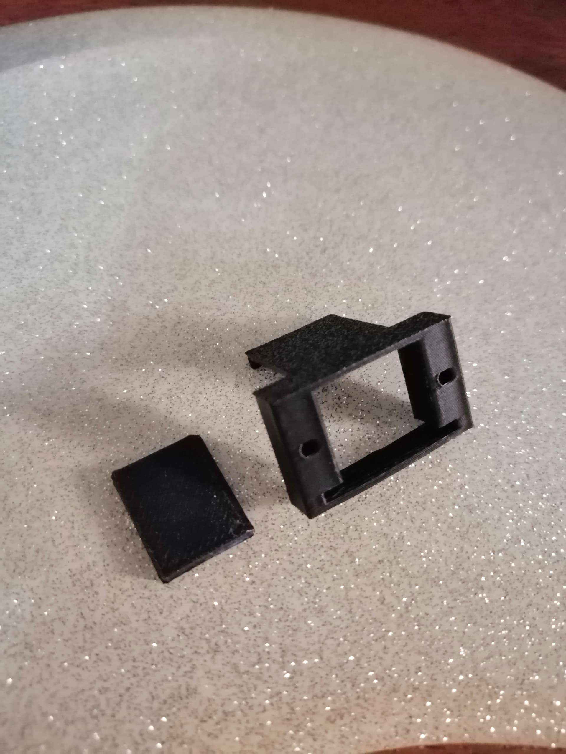

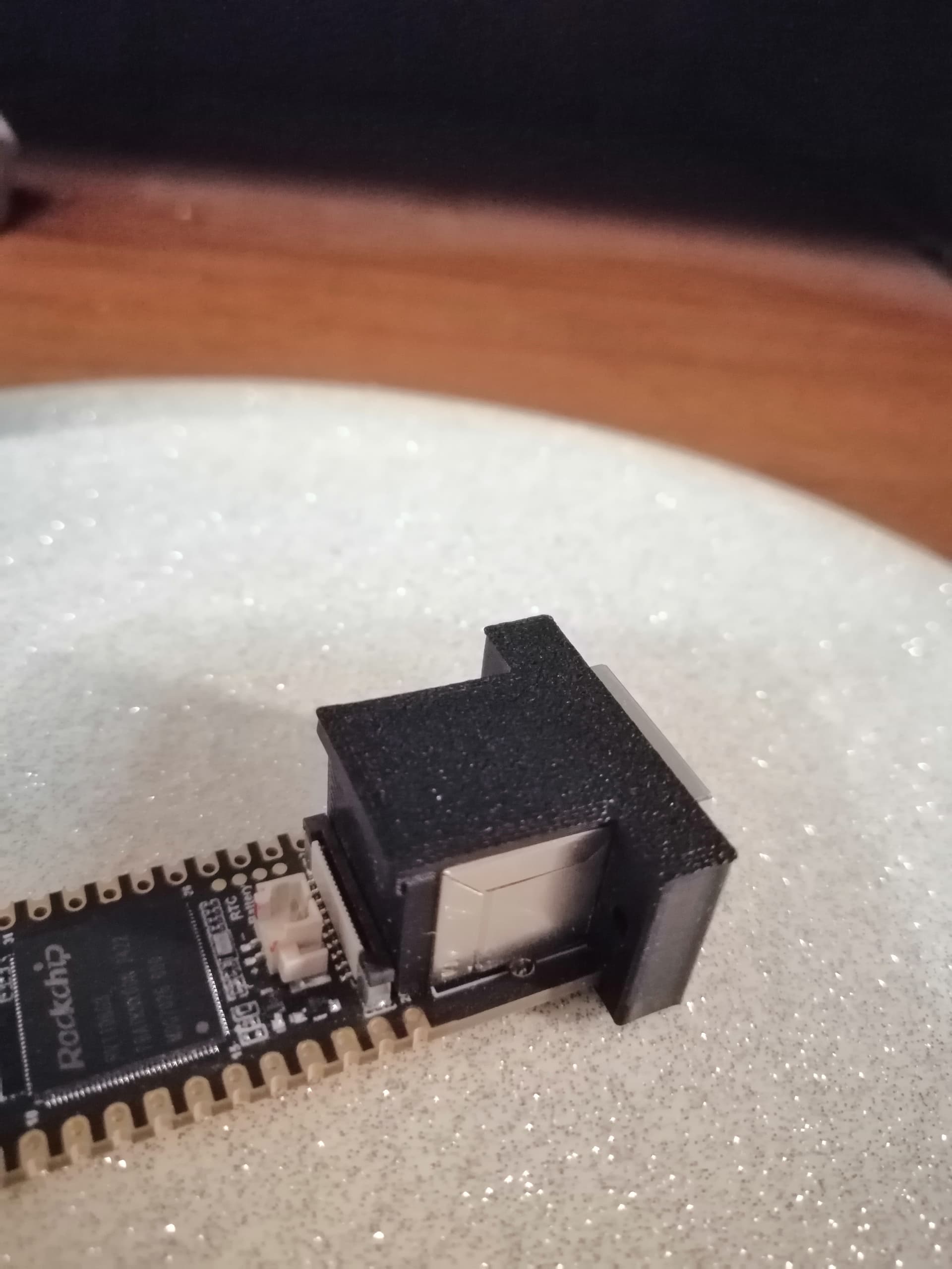

Валентин, спасибо за проделанную работу и выложеннные “исходники крепежа”. Съездил к товарищу у которого есть Bamboo и распечатал Ваш проект. Точность изумительная, я в этом ни бум-бум, но спец сказал, что без нескольких итераций не обошлось. Время было ограничено и с наскоку изменения в Ваш файл внести не удалось( ну чтобы разъем торчал на пару мм). Не получилось в файле (правильно), так сделаем ножовкой. Пришлось сделать доп прокладку. Получилось так…
Это для таких звезданутых, как я. А так отличный крепеж, спасибо.

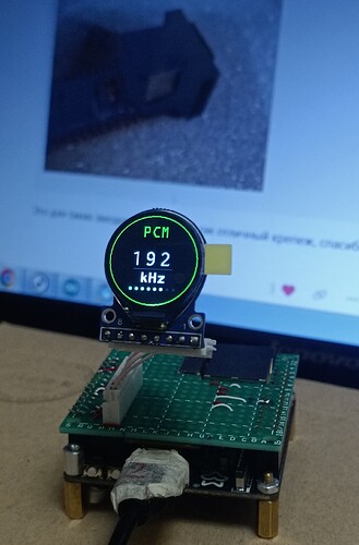

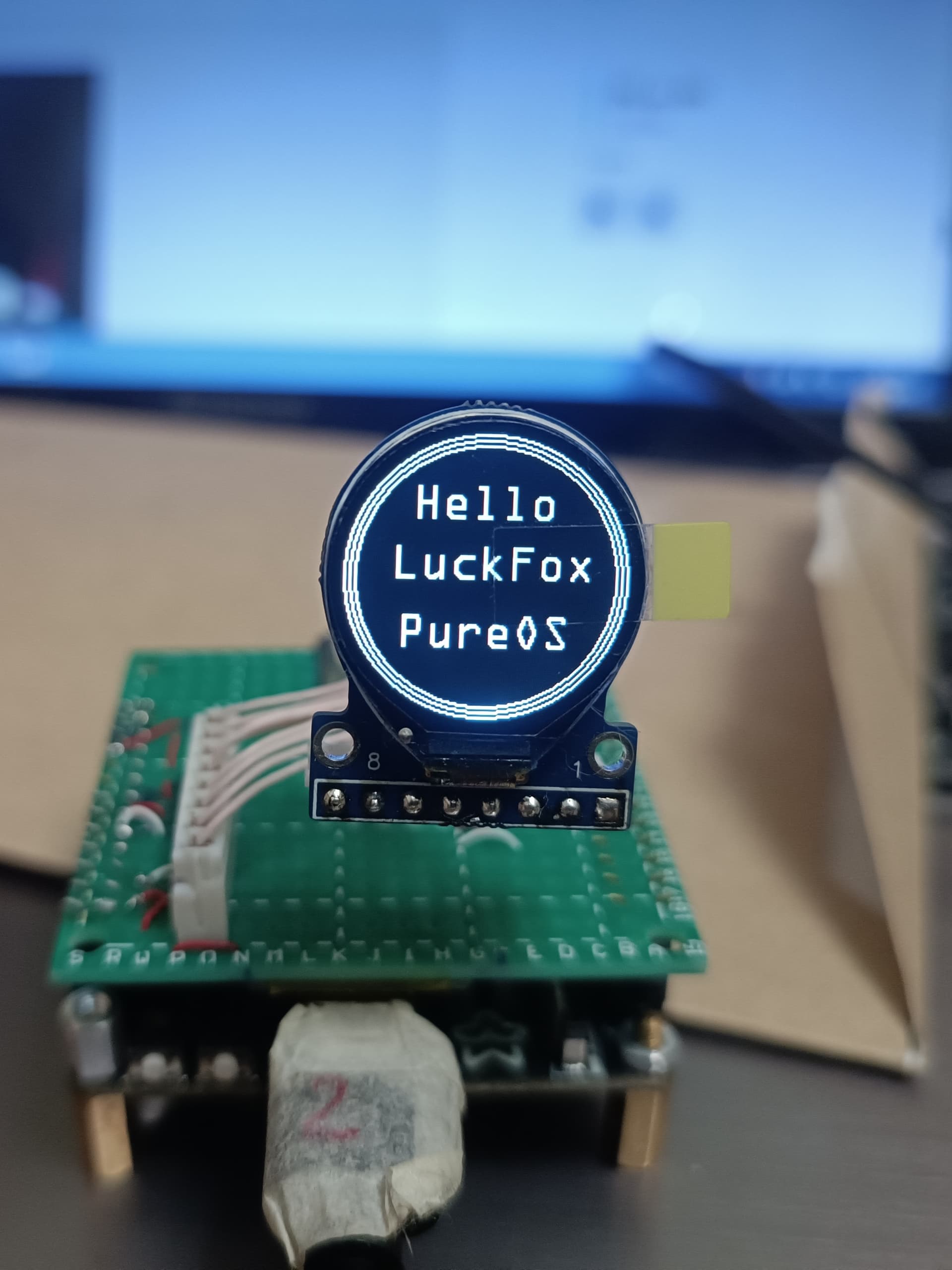

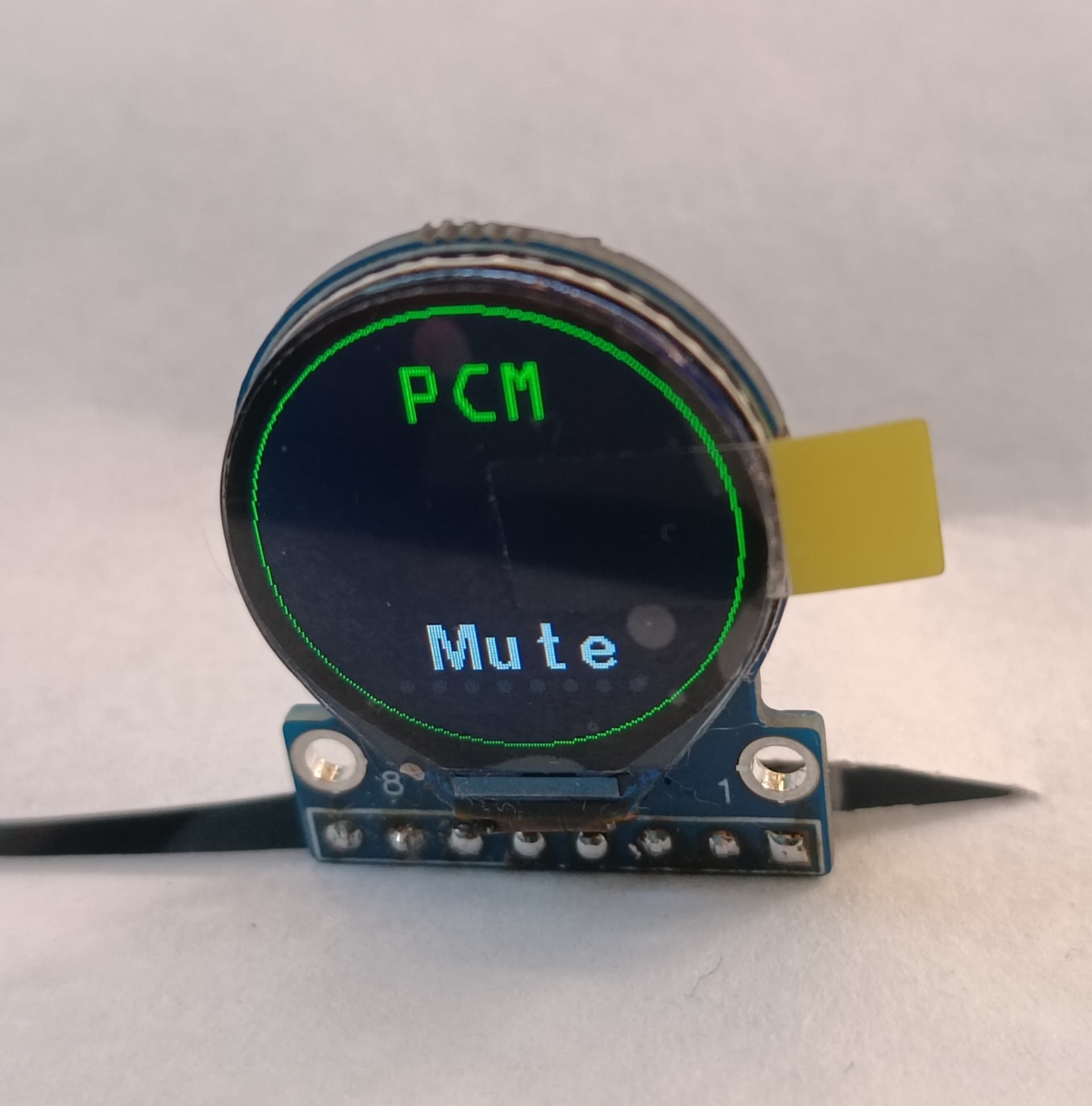

“сape” с экранчиком на ульте )
А что? Секта как секта. Кому кроме звука и визуальный ряд важен. Сейчас тяжело представить, но думаю корпус Вы правильно выбрали, с учетом…Я делал, из того что было, остатков уся так сказать.
… с учетом того ,что данная “конструкция” постарается уместиться в корпусе не выходящим из размеров “дачного” комплекта усилителя Rod RainAudio ma12070 +цап smsl d1/ ( размер по внешке не более 90х40 ).
p.s. не смог отказать себе в желании еще такой же экранчик заказать и дополнительный корпус для бп
Думаю, что данная конструкция подразумевает внешний БП. По другому не уложится…(у меня 110х85 и счет шел на миллиметры)
два корпуса 88х100х38

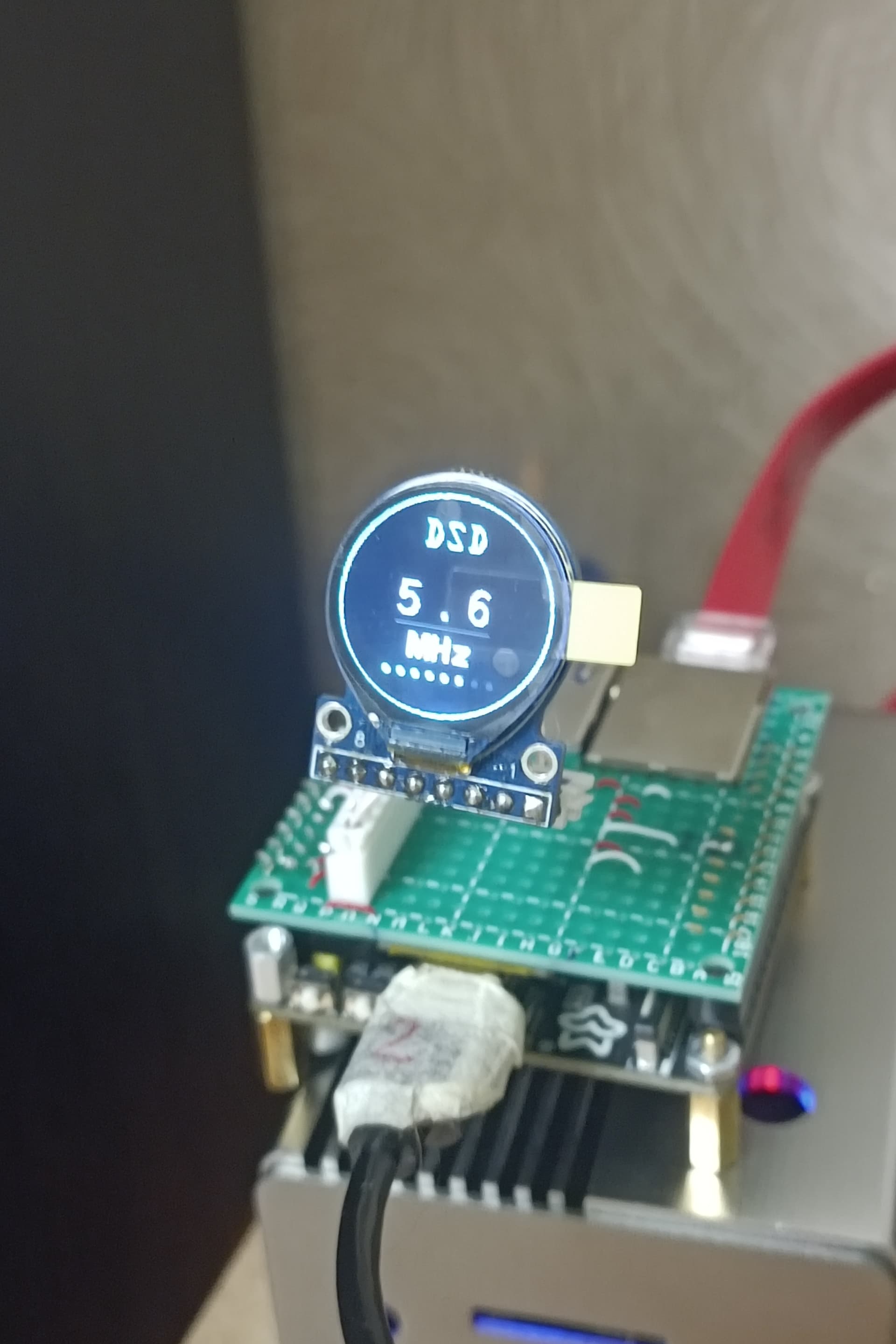

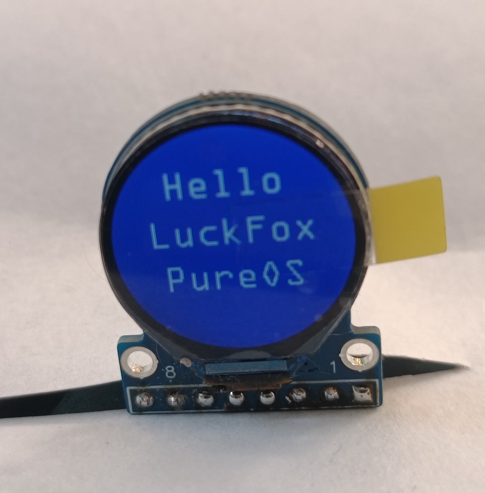

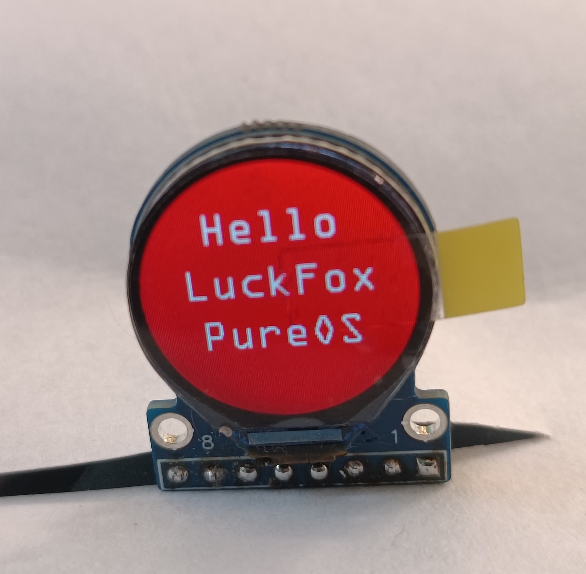

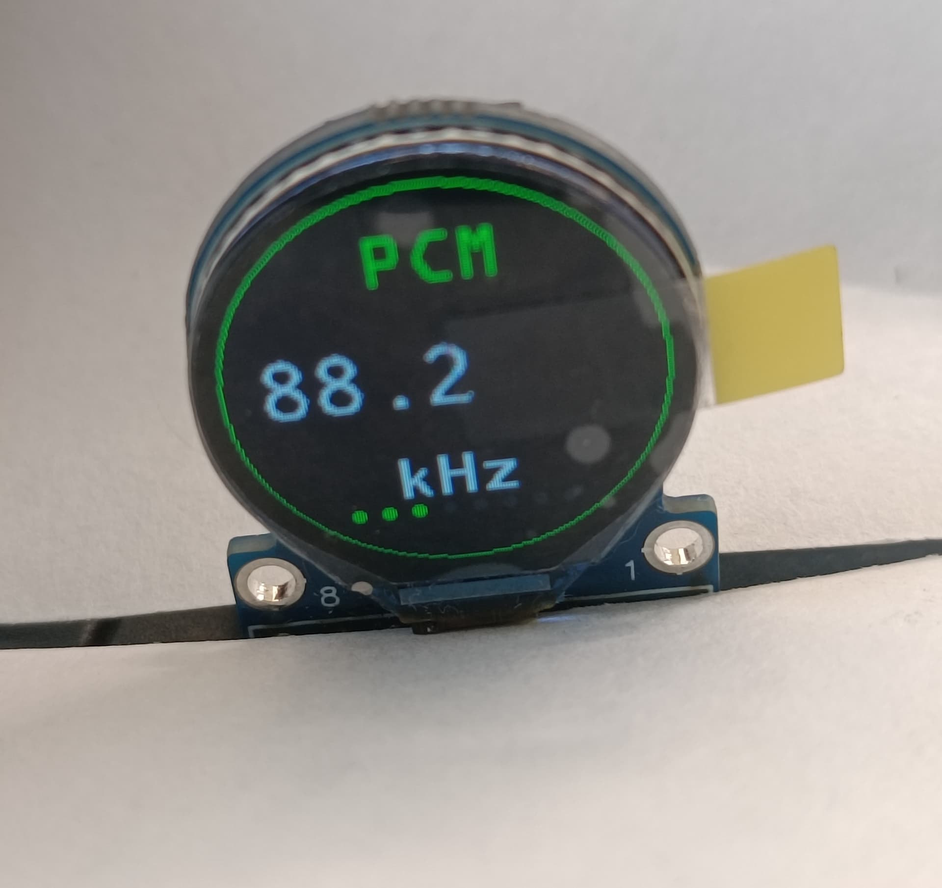

Расскажите пожалуйста по подробнее ,как такую красоту сделать.Может ссылки на компоненты.Как чем прошить?Куда и как подключить?У меня тоже ультра
“поделка” пока на стадии отладки. полные данные и инструкцию опубликую после монтирования в корпус и окончательного тестирования скрипта.

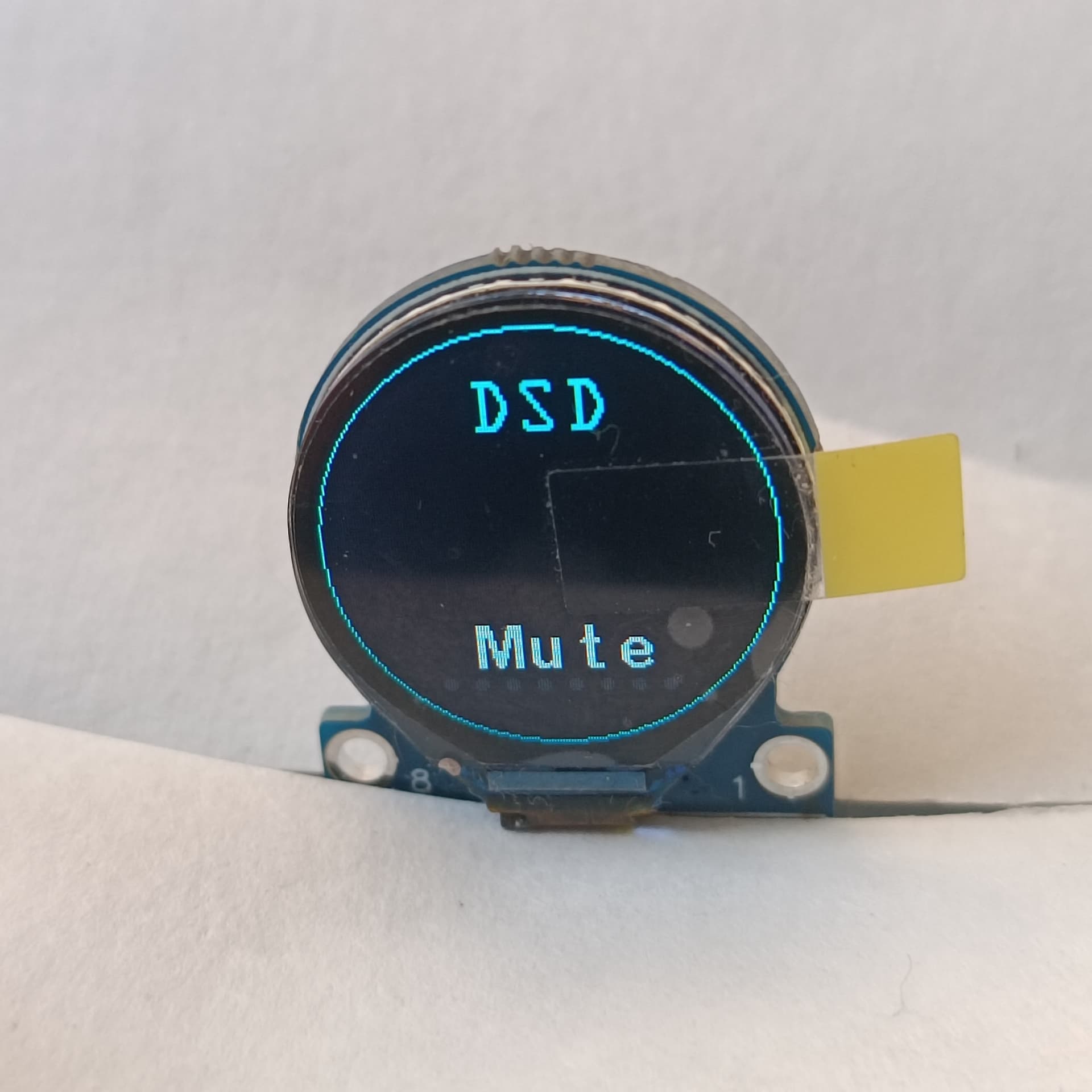

( компоненты :ультра+esp32 zero+ 0,72"GC9D01 )

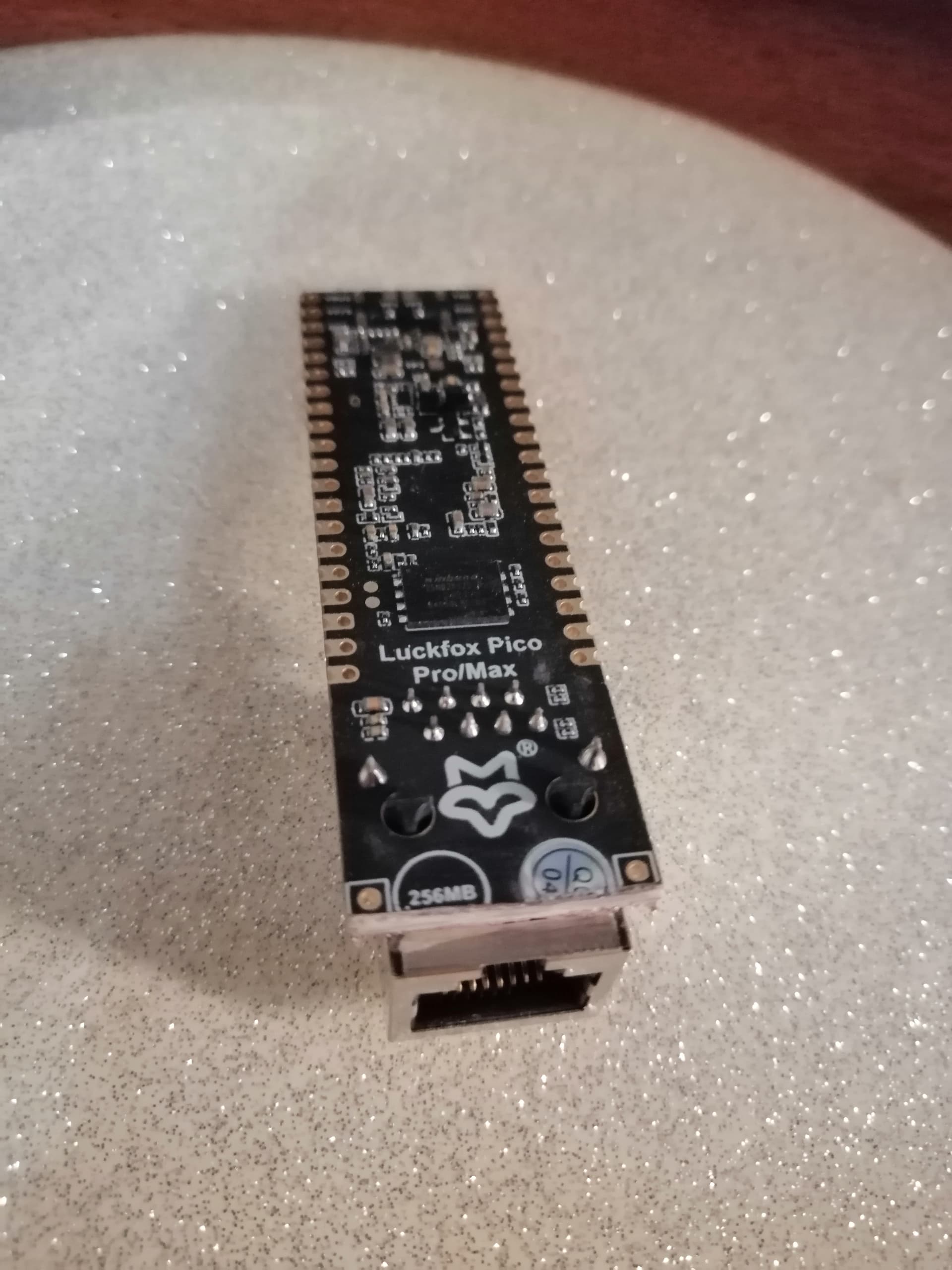

И мне для Pico Max тоже можно в очередь вставать?
