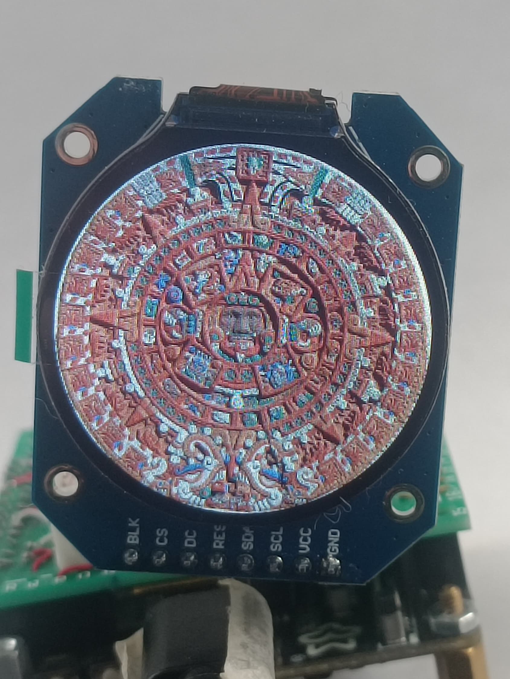

Фото Лисьих Сетапов
в любых символах предусмотренными штатными библиотеками ардуино
Ни дать ни взять надгробье)
+100500 отличнейшая мотивация продолжать - сделаю заставку в режиме mute))
о о о корпус для лисенка?))))
Туда целый выводок лисят наверное можно запихнуть, но это уже майнинг ферма будет)
" О! Месье знает толк в извpащениях!" ))))
Точки внизу я бы убрал
будет возможность их убрать индивидуально
И цифирки с буквами тоже, пусть лучше будет цветломузыка, дрыгается разноцветием в такт. :slight_smile:
пАдАждите пАдАждите , я еще с надгробием не закончил))

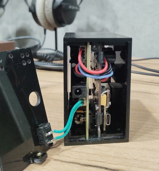

“Лисо-цапо-усь” в корпусе с блоком питания перед покраской:
P.S. Оргстекло,настольная циркулярка,дихлорэтан и напильник.
А что за БП? Это самое интересное в Вашем девайсе, на мой взгляд.
Снаружи самый “простой” импульсный адаптер 220/12. Внутри два DC/DC. Первый на “Лису” 12/6. За ним линейный стабилизатор IFX1763_V50. Второй на аналог 12/+12,-12. За ним простейший стабилизатор на транзисторе и стабилитроне до ±10 вольт.
P.S. ну и на плате “Лиса” стабилизатор на линейный перепаян.

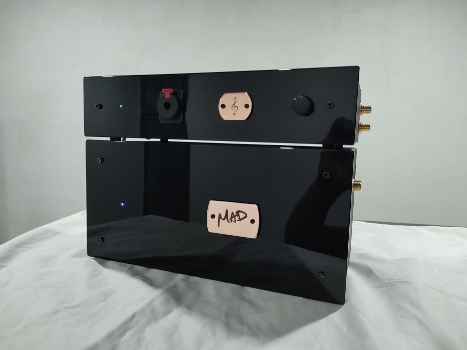

у меня BBB вот в таком аппарате:
Судя по корпусу, он Вам тоже не чужой.
Панельки - крашеное автоэмалью оргстекло + керамический лак. Корпус - алюкобонд. Таблички - полированная медь,надписи - ЛУТ.
P.S. с питанием BBB не заморачивался,стоит обычная LM1085.

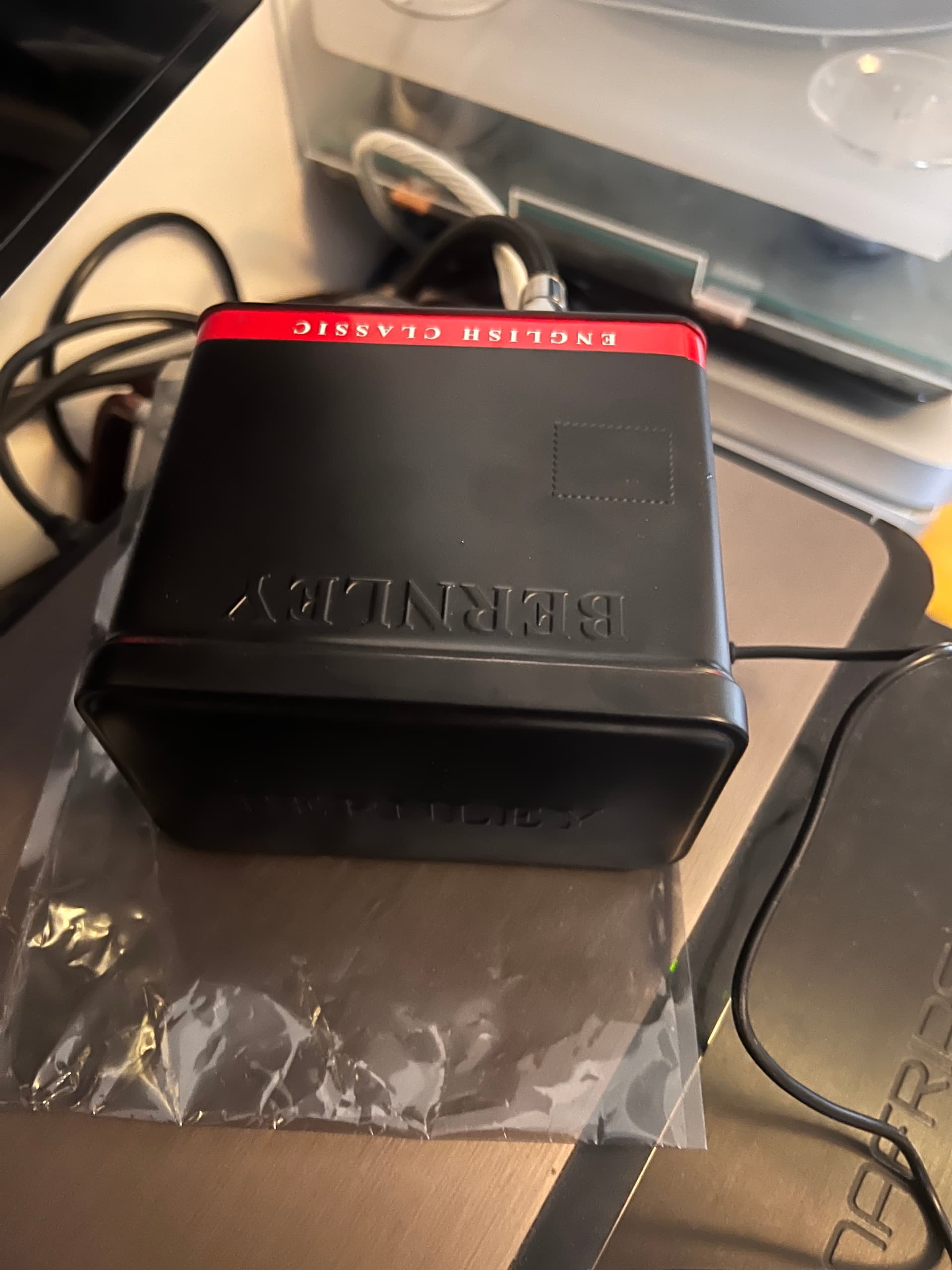

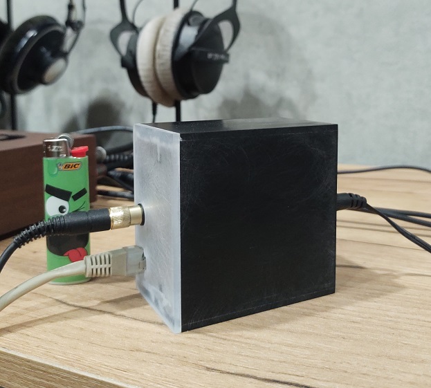

Пока ищем подходящий корпус, селим сборку в настоящий хай-энд.

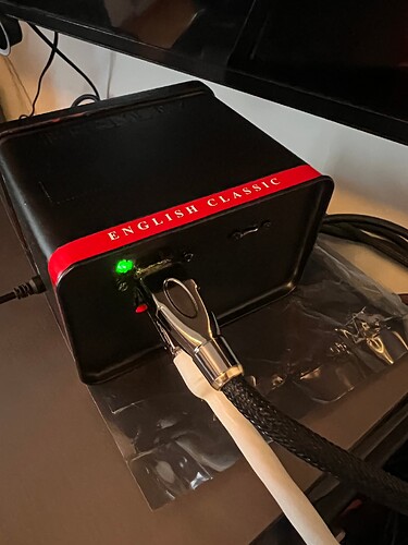

Английская классика:

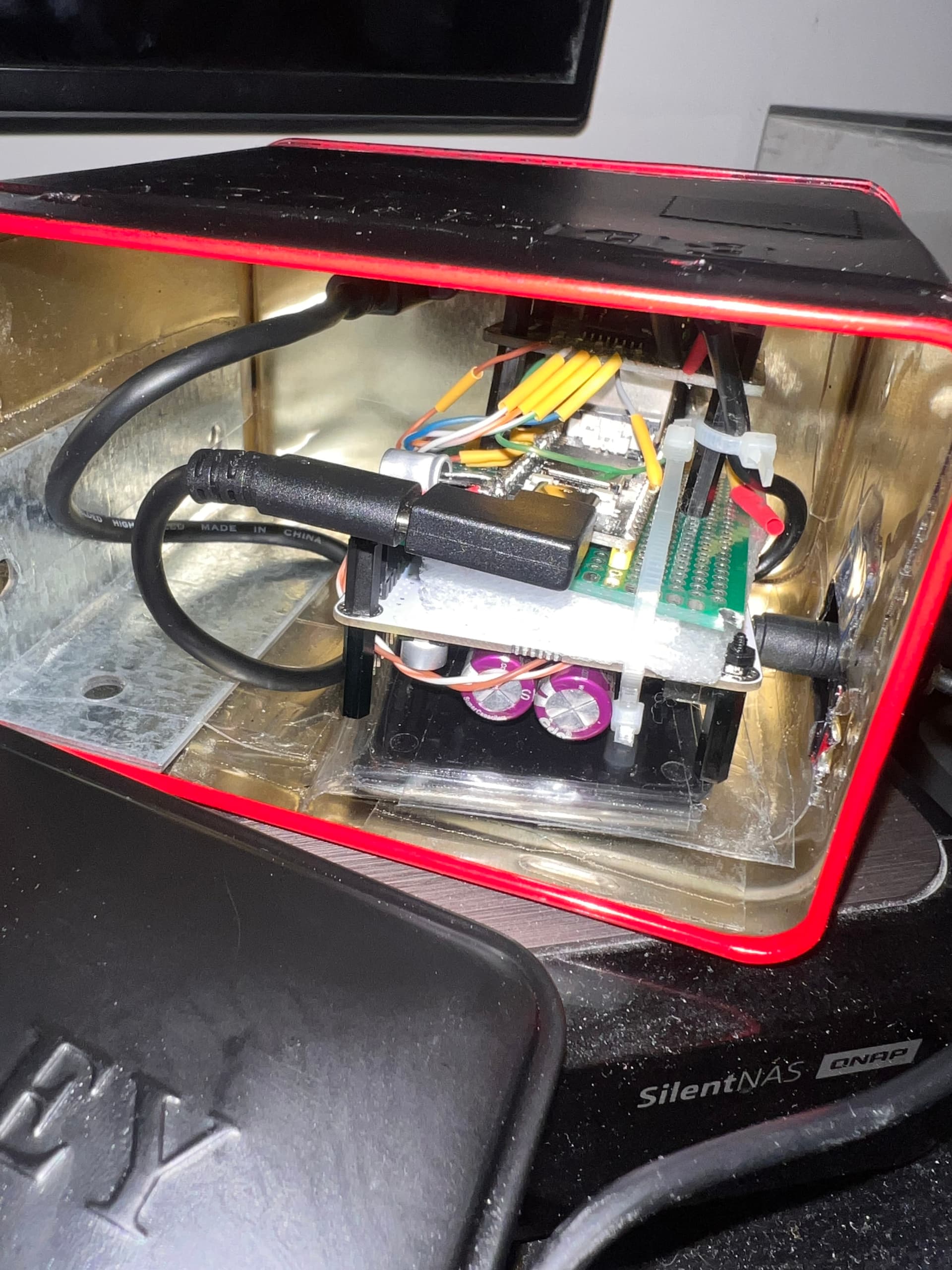

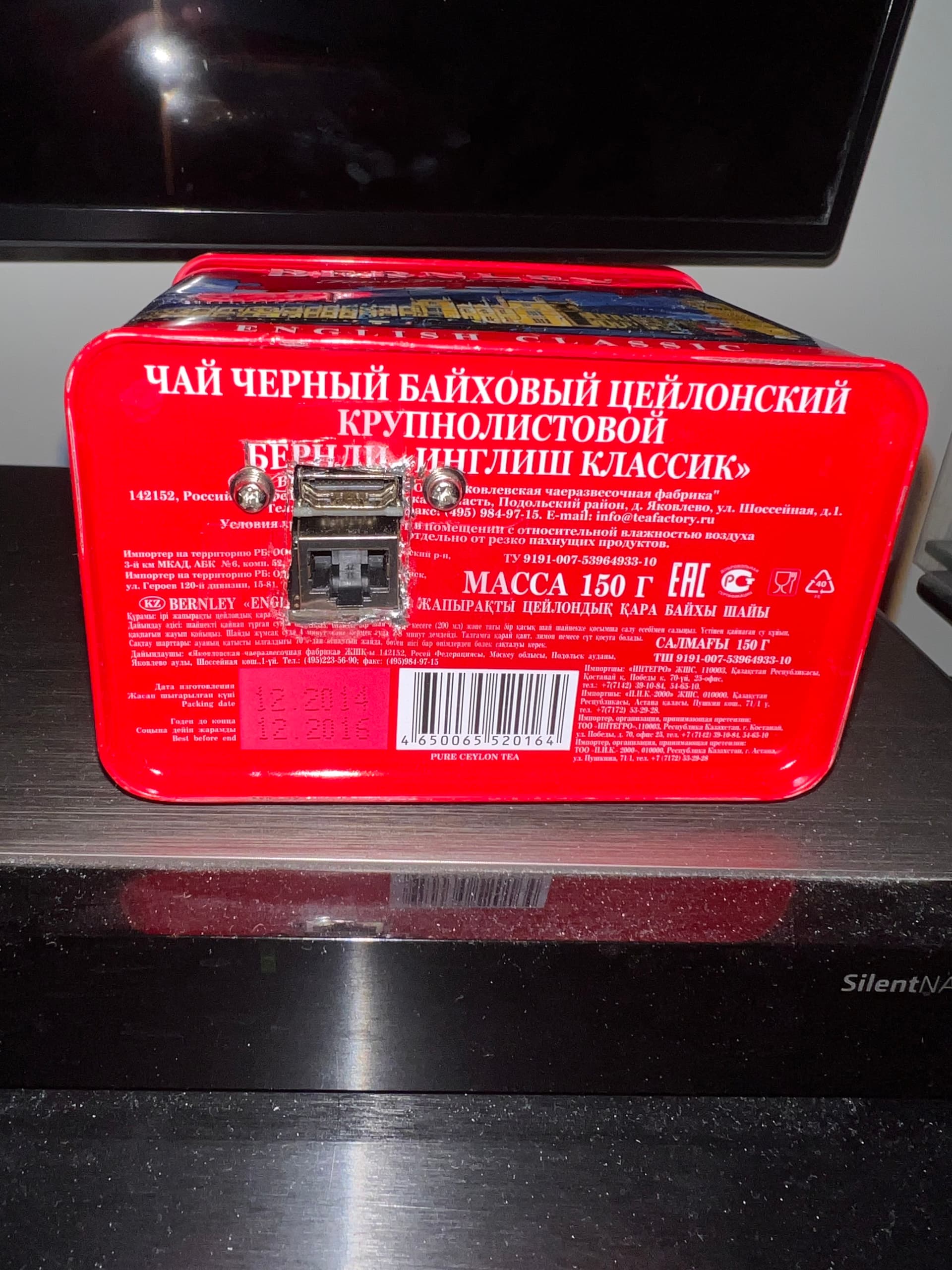

Идем дальше - выкидываем USB.
Пробиваем отверстие для световода (из сдохшего роутера отломил).

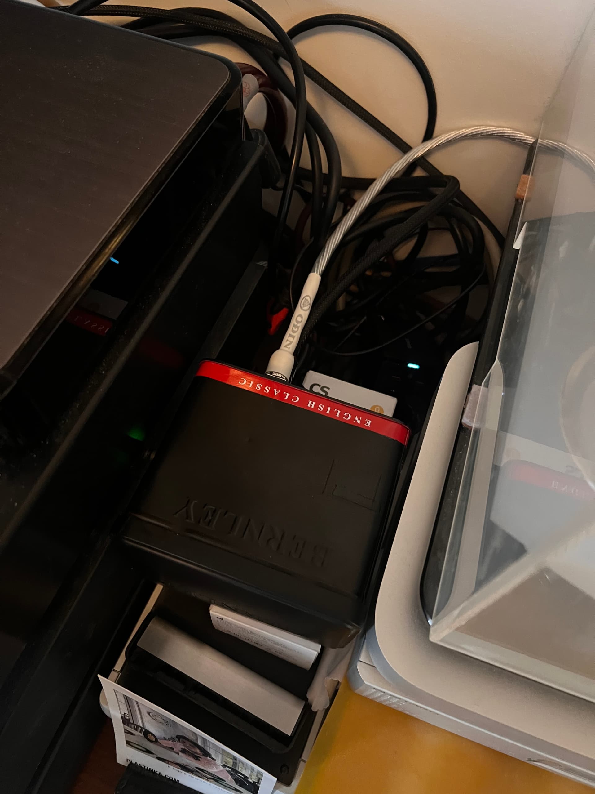

утяжеляем … и, конечно, красим…
В результате звук существенно (шутка, хотя, м.б. жесть как-то изолирует от внешних воздействий) улучшился и эстетизьма прибавилось:
Вот такая English Classic)

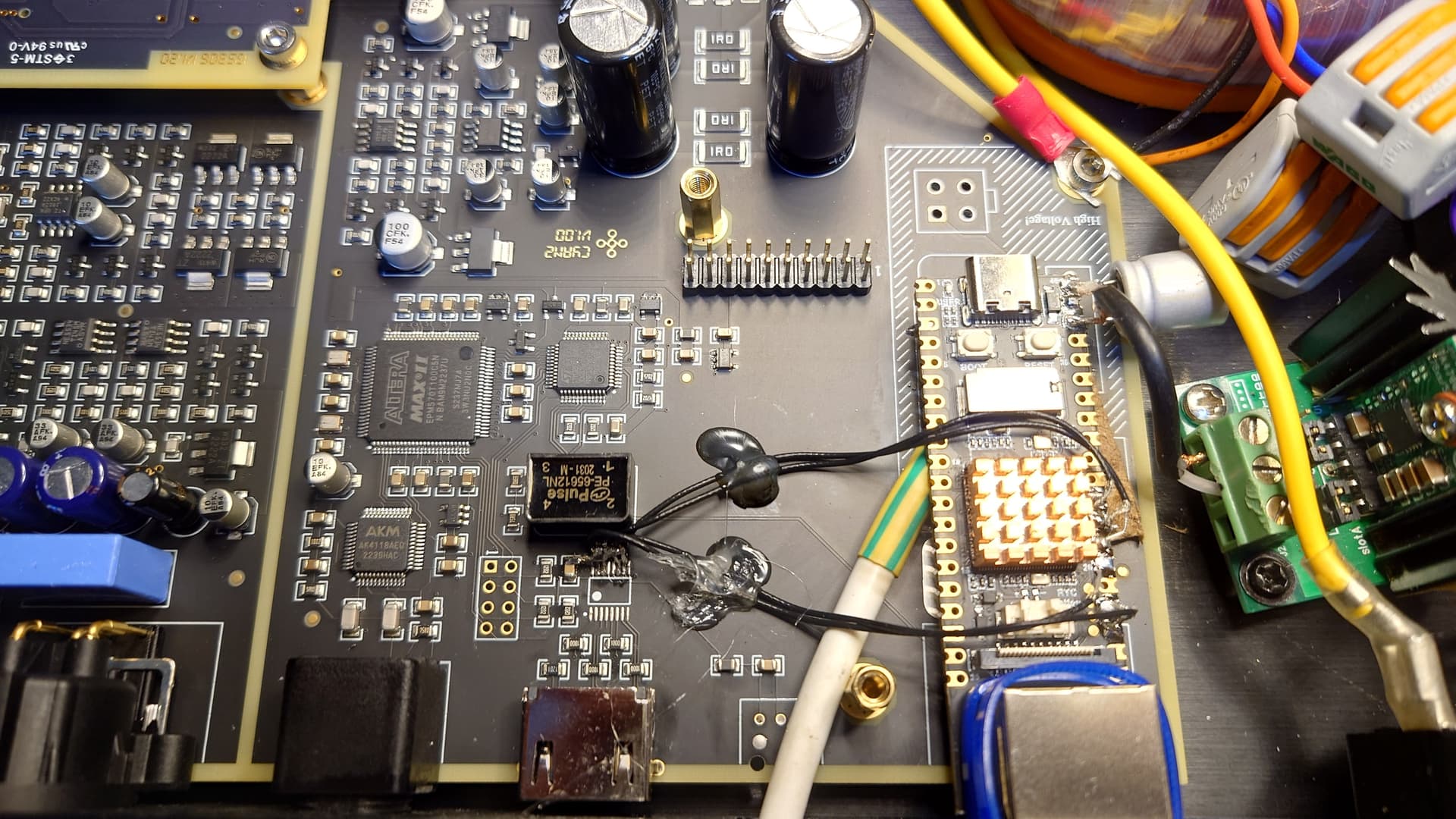

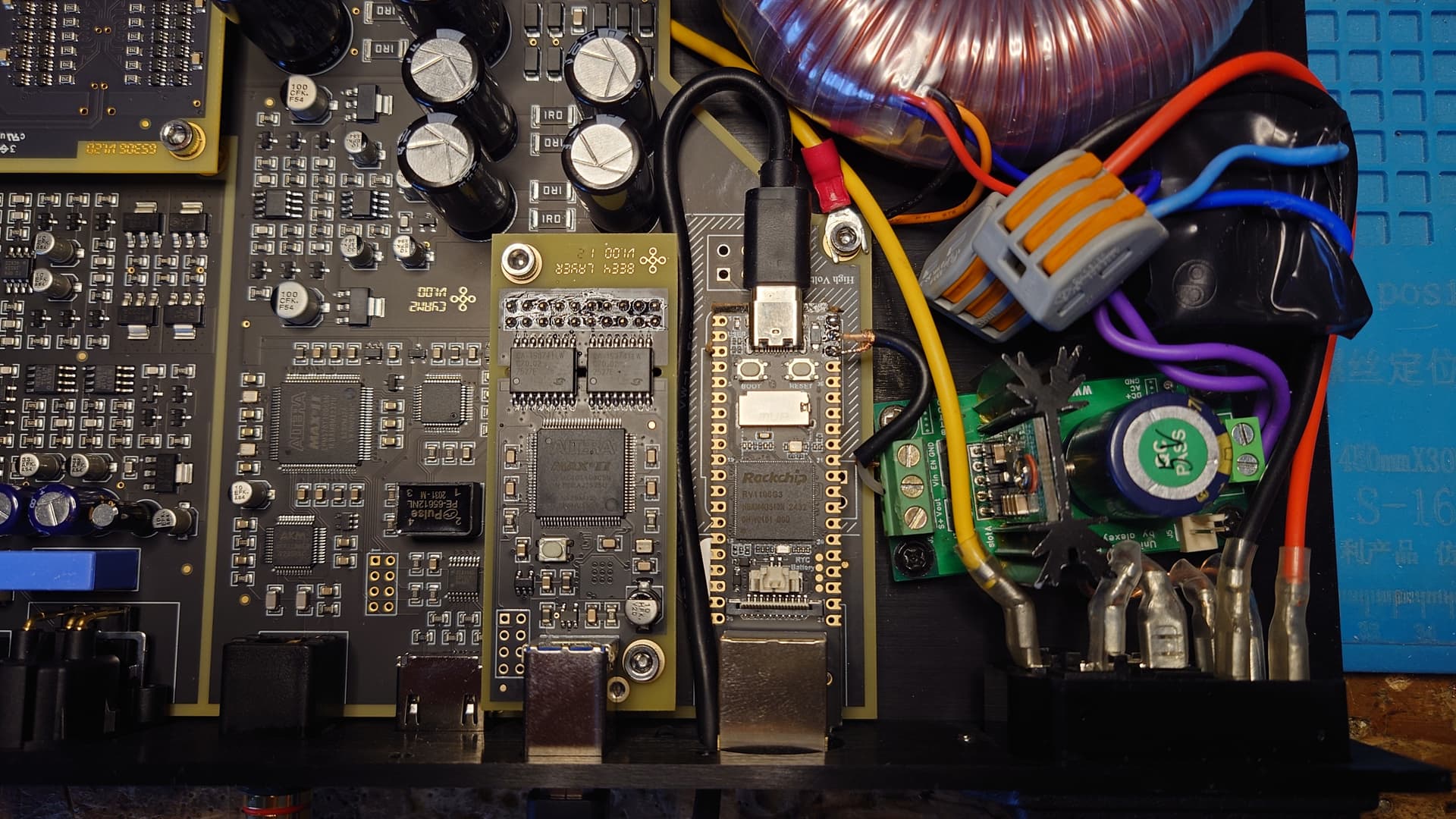

Появился тут у меня Holo Audio Cyan2, ну и как тут удержаться, и не вкорячить туда лиса? Влепил его вместо ненужного аес\неебу, попутно выкинув переключатель 220\127 и разъемы подключения 220 к трансу.
Ну и как раз место было под маленький трансик и ldovr. Сорян за колхозинг )
Потом еще по I2S подключил. Китайцы зажали mute, правда, так что приходится щелчки слушать. Пока не нашел где оно у них внутри ходит.
