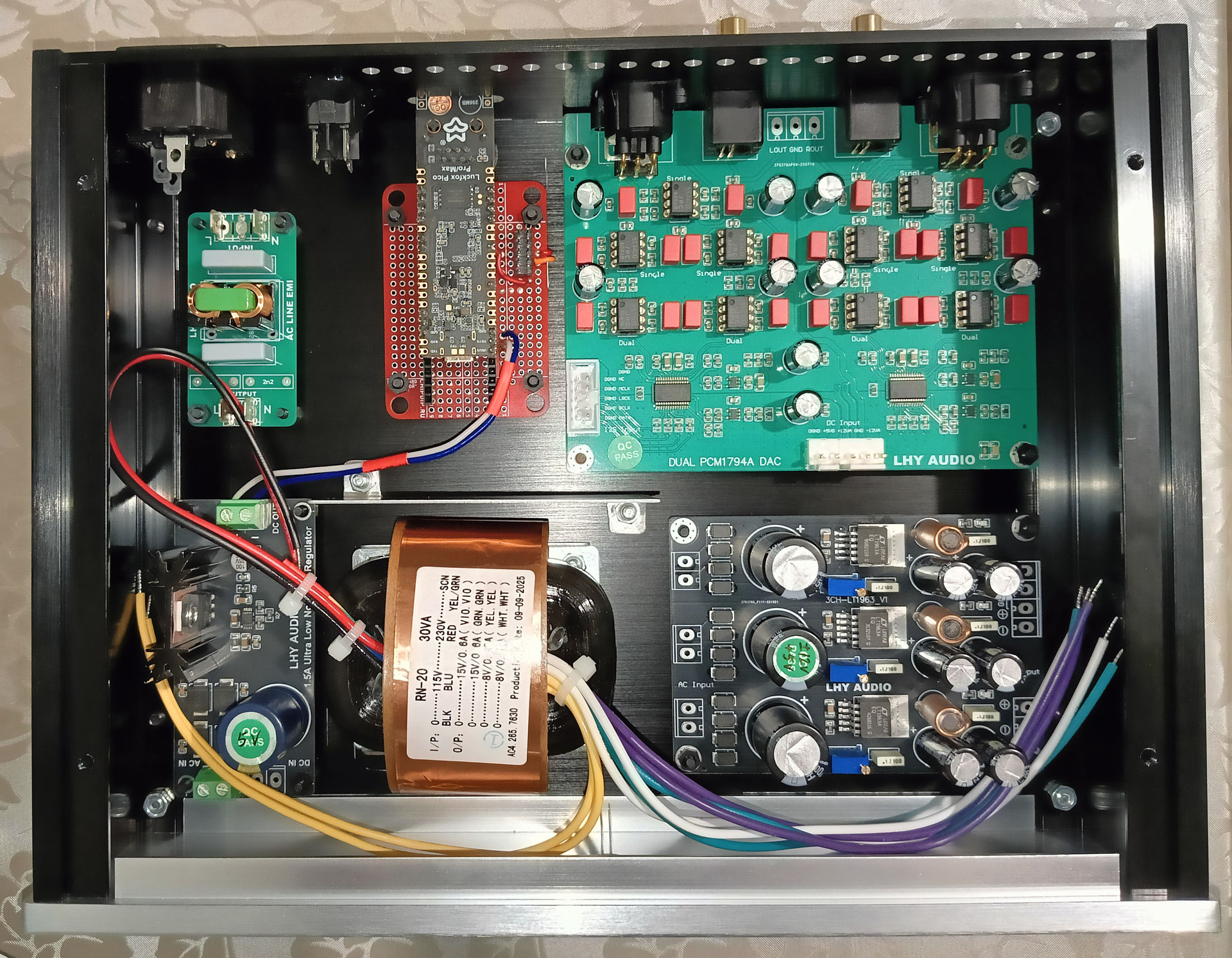

У меня нет заземления в розетке, старый дом. Без земли этот фильтр работает наполовину. Для синфазных помех, да, используются Y конденсаторы на землю.
Когда буду размещать всё в корпусе, буду стараться сделать провода покороче. Но совсем коротко всё же не получится

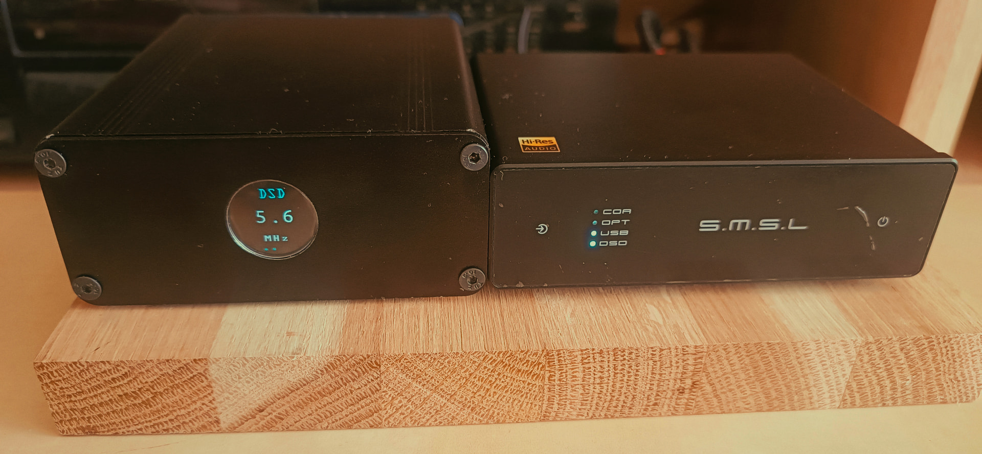

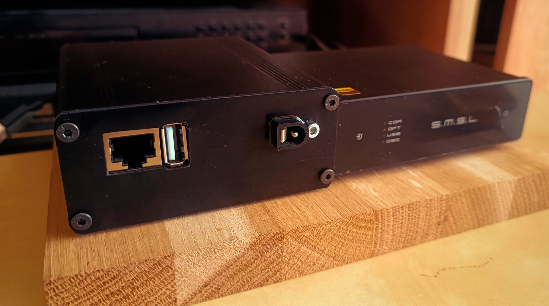

Плеер, ендпоинт, цап.
Ектоап/аплеер/скрим/пуре.
Про соники
Про квадратик

Добрый вечер! А как ваш проект на tda1543 поживает? Закончили?
Данная плата на 1794 очень удачная по звуку :+1:.
Не. Второй лис ждет установки лдо.
Оно там будет к месту.

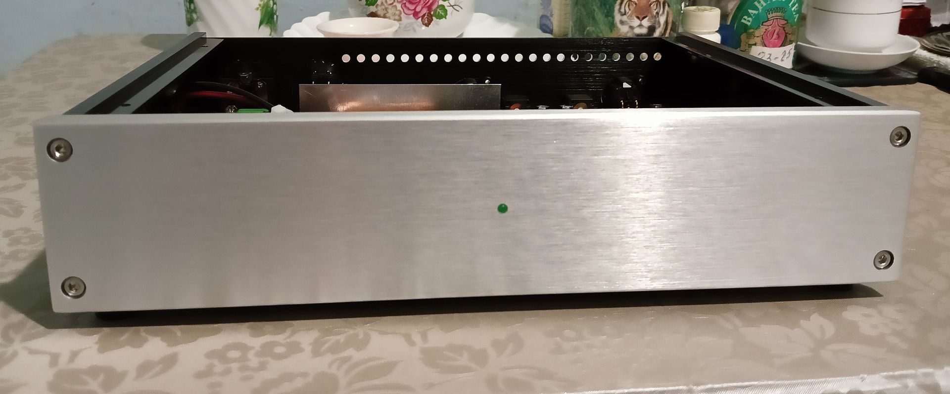

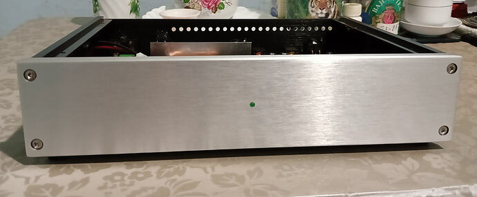

Плата JLH1969 готовая, корпус с радиаторами BBK AV220 тоже готовый. Чистый класс А 1,2 А. Вариантов монтажа не просматривается. Нормально все звучит.

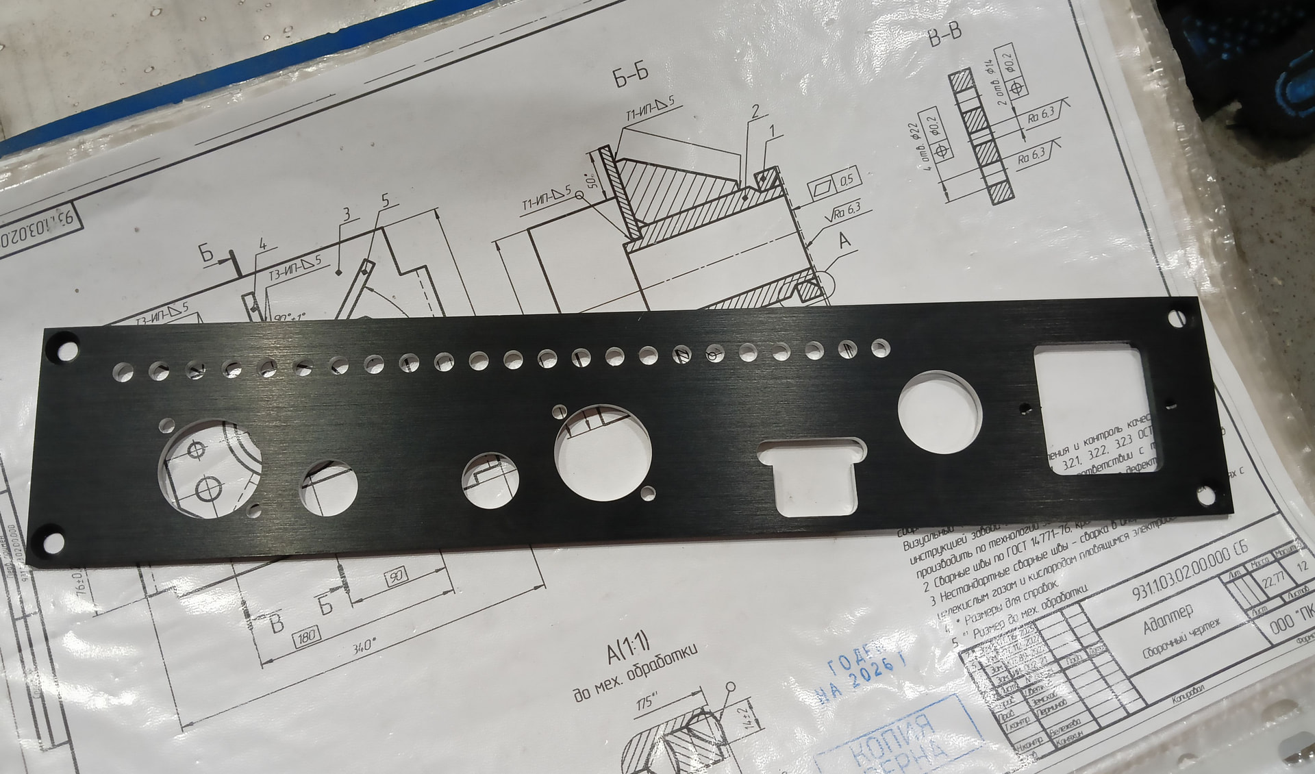

Работа с металлом закончена. Осталось только спаять.

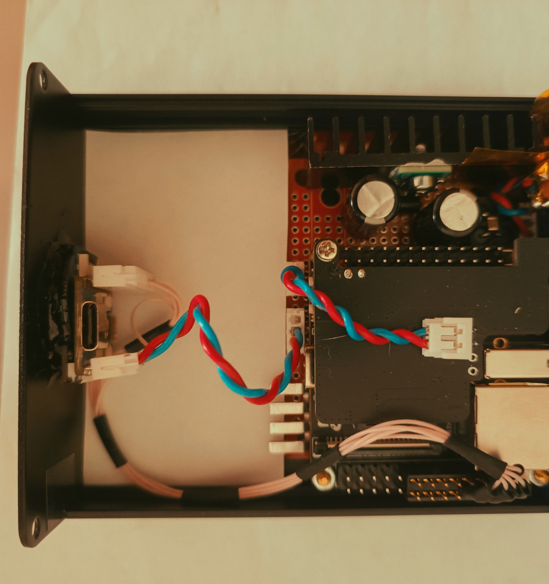

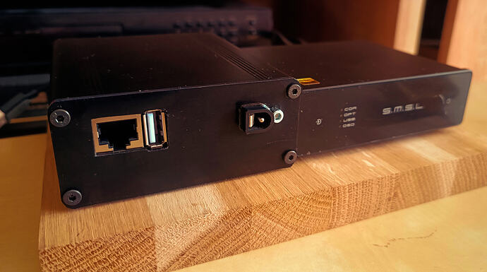

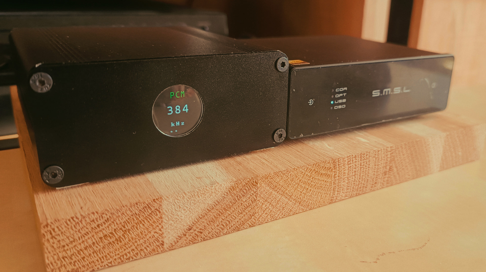

Можно ещё вывести разъем USB от Лисёнка, поставить прошивку Pure 2.1 и получить стример и ЦАП в одном флаконе.
Примерно как в моем варианте.
И я бы так же сделал)
А кто (или где) делали такие работы по металлу? Если не секрет - дорого?
Сам делал. Работаю на заводе, на сверлильно-фрезерном станке с ЧПУ. Вырезал фрезой 6 мм по программе. Но что то свое редко удается поделать, станок все время занят в основном. Приходится выгадывать время.
