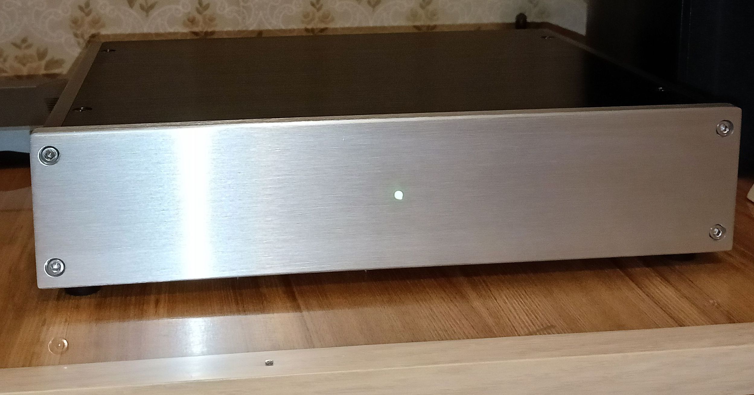

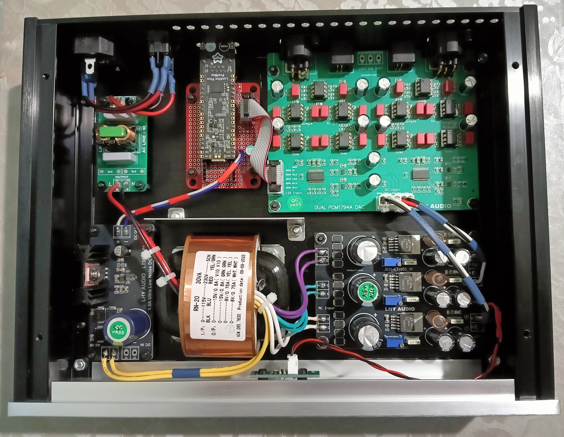

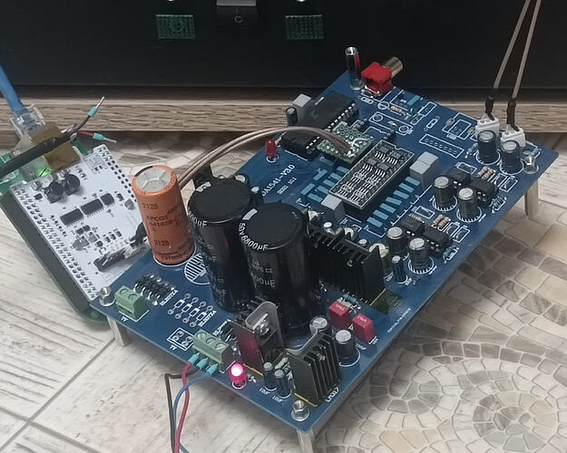

Доделал сегодня. Сижу, слушаю
11 лайков
С DSD не затевались?
Нет

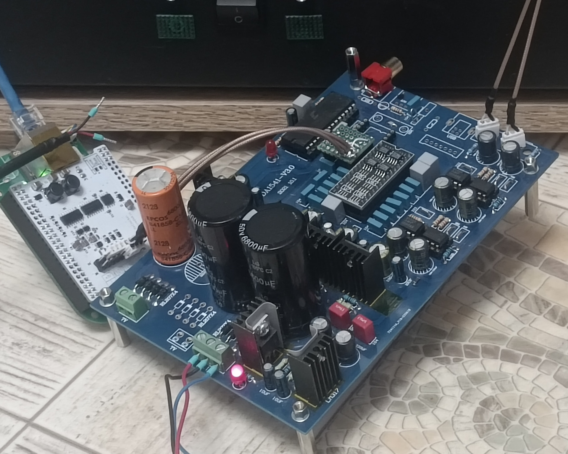

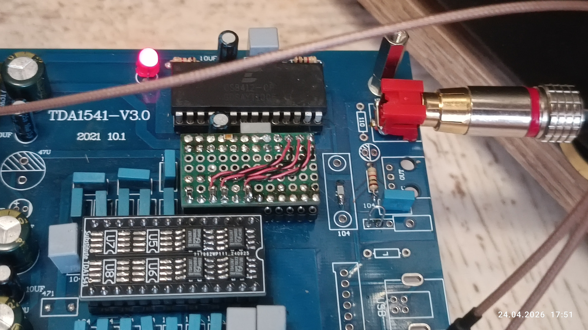

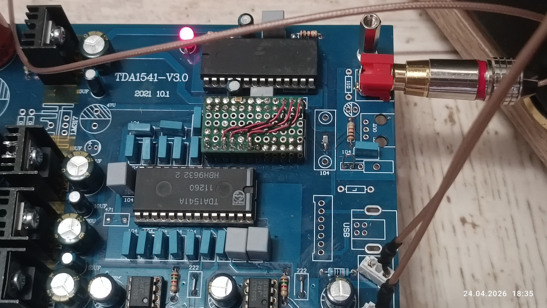

Присоединился к клубу TDA1541A .
На просторах али давненько была приобретена платка под tda1541 , запаял некоторое количество элементов из имеющегося в наличии , опробовал изначально на spdif подключении с переходником tda1387x4 - запел неплохо. Затем поставил лисенка и 1541а. Третий день оторвать ушей не могу от прослушивания))

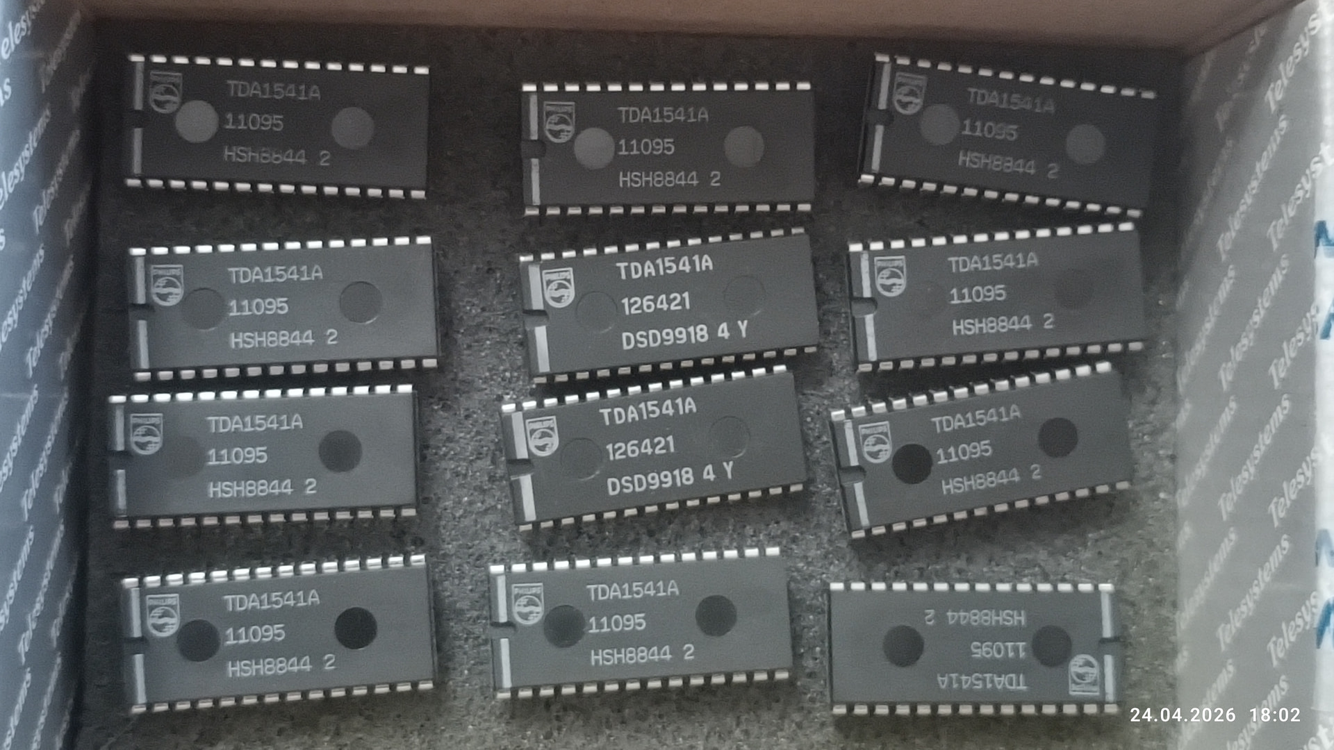

Это откуда ж такое чиповое богатство?
И сильно отличается 4хtda1387 от tda1541a? В чем отличие?
«Наследие более развитой цивилизации». Уже и не припомню откуда)
отличается и значительно. 1541 - не утомляет и мягко льет музыку на мельницу событийности окружающего бытия. 1387 - более острый оттенок, но упрощает материал
Согласен. Я ваш цап не слышал (жаль)))), но по tda1387 имею свое мнение - у меня есть цап Doraty на 6 x tda1387 с diyaudio.com, играет вместе с LuckFox хорошо, душевно, лучше чем tda1543, но действительно упрощает. Даже по сравнению FiiO k11 r2r.

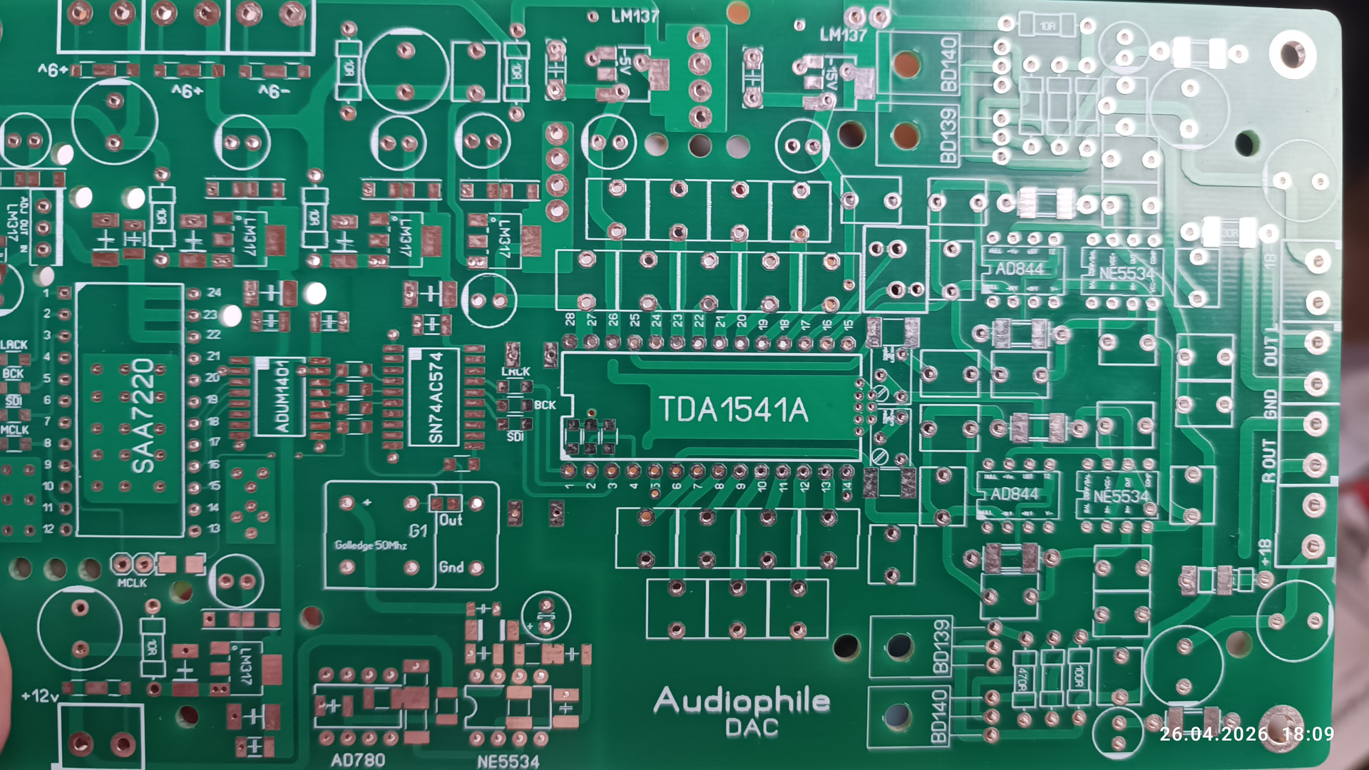

в задумках собрать данную плату аля цап назара и применительно к лисенку. но ….. поискал оригиналы ad844 - в чипедипе цена кусается)

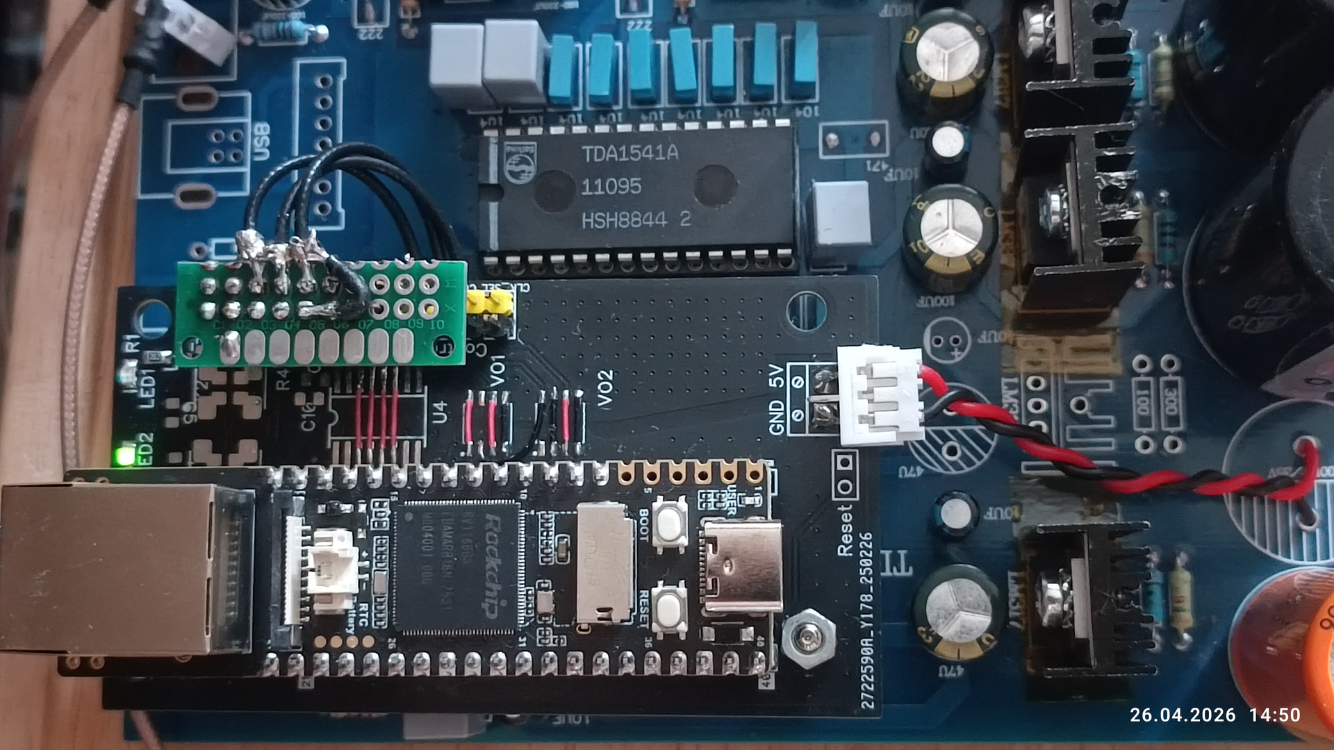

на моем сетапе (лис + китайская плата 1541а) не выше 96кГц. выше искажения с треском. Возможно сами микросхемы такие или реализация платы.

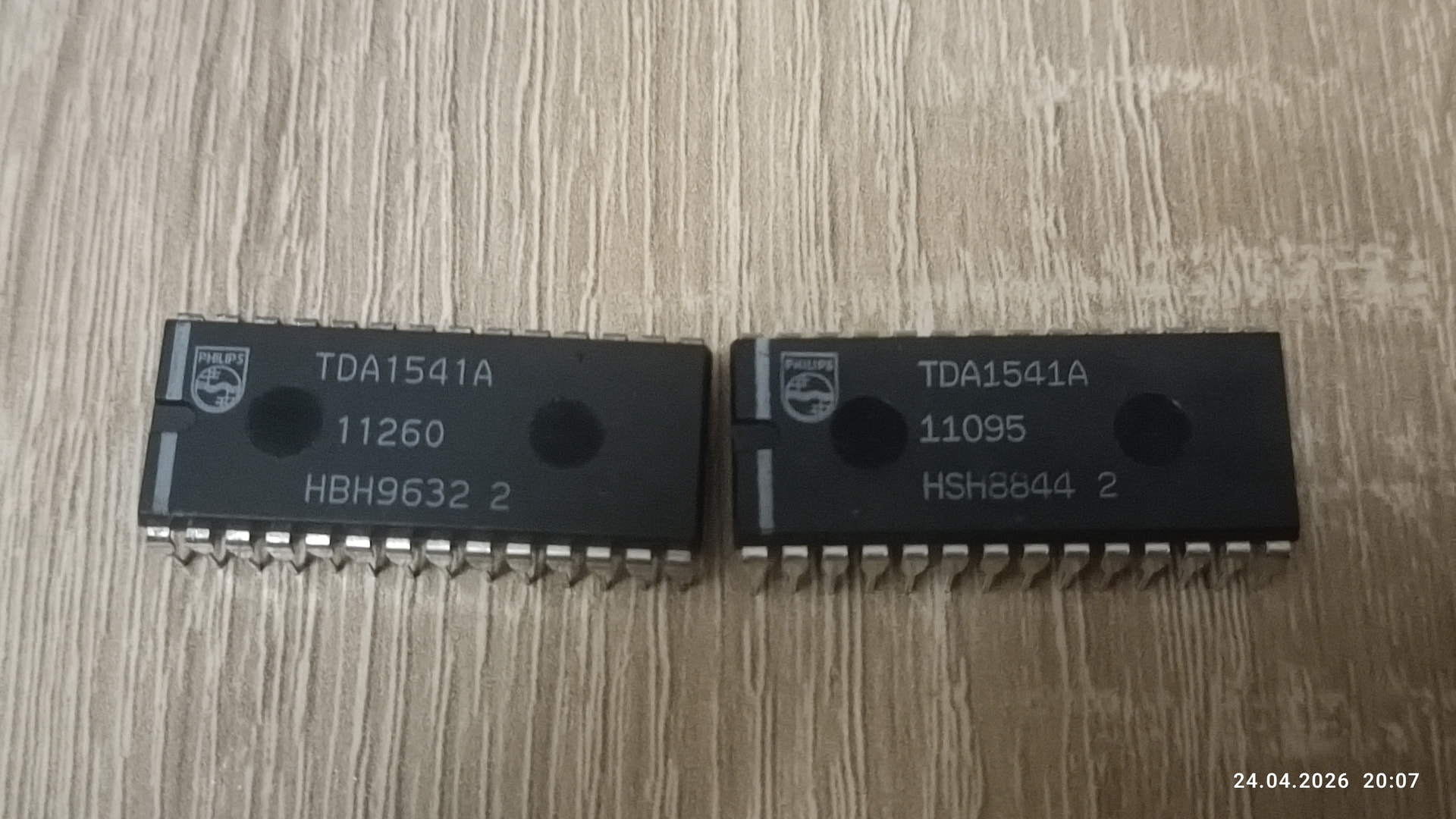

Пробовал два разных чипа - не выше 96.
СS8412 выше 96 не понимает.
лисенок по i2s
Может провода укоротить ?
Возможно и в этом причина. Пока вполне на 96 достаточно.
Самое смешное , то что платку с али брал для лишь только для проверки работоспособности имеющегося парка микросхем 1541. а включил и ……. залип на три дня. Для моих нетребовательных ушей звук 1541 что то новое и неслышанное ранее.
