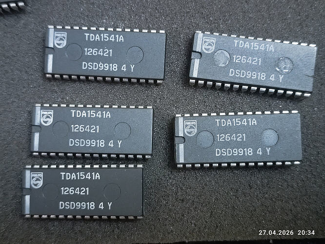

Лежали некоторое время до поры прозрения и ………. благодаря Аббасу узнал, что «царь — не настоящий»
https://shabad.ru/forumaml/showpost.php?p=75253&postcount=11

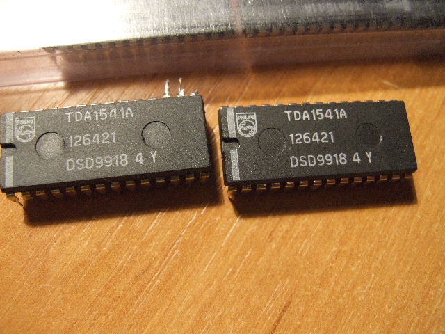

вот фото чипов из сообщения Аббаса

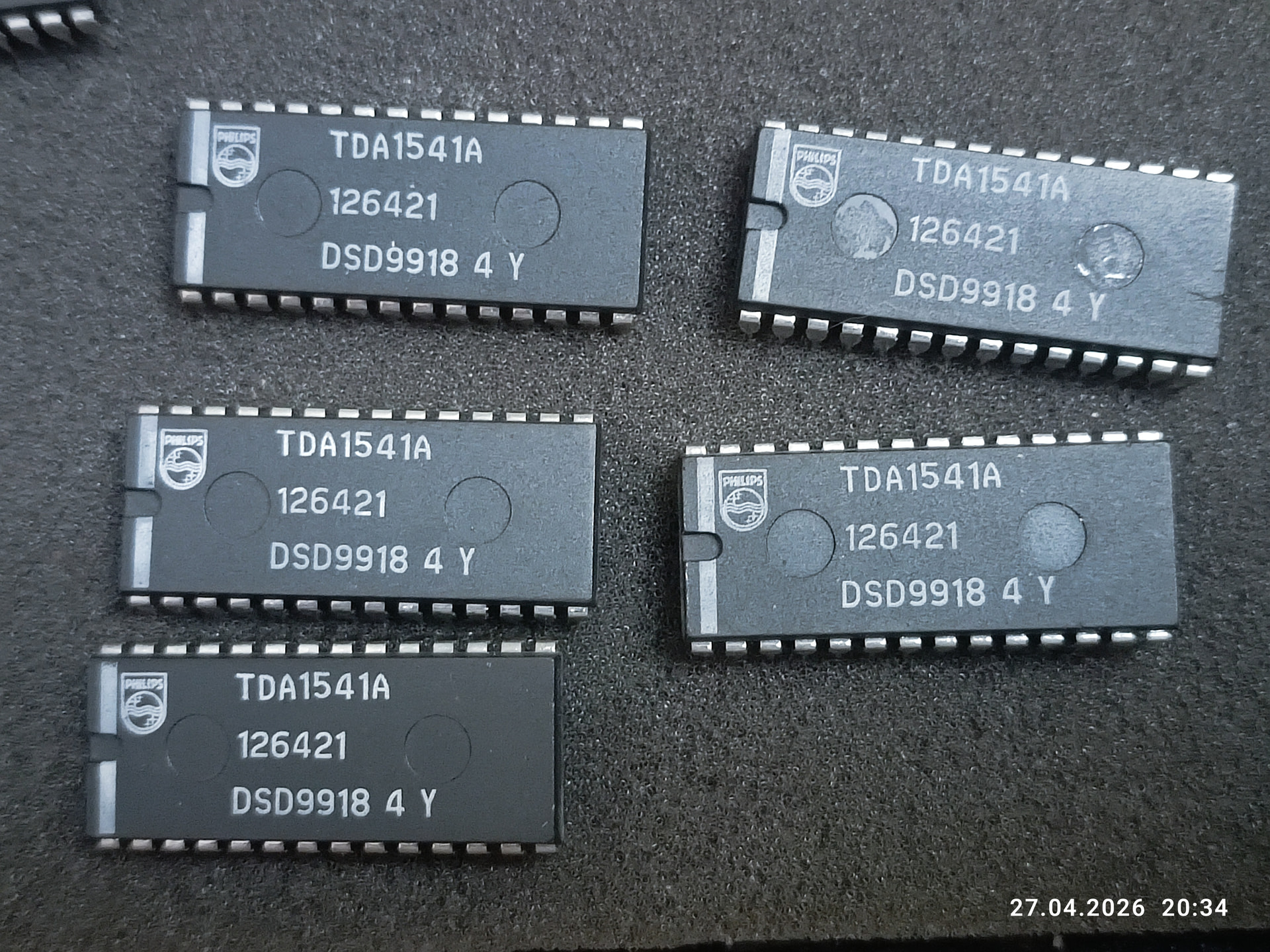

А вот купленные мной :
такие вот дела бывают на просторах наших магазинов. Будьте осторожны с приобретением TDA1541!!!

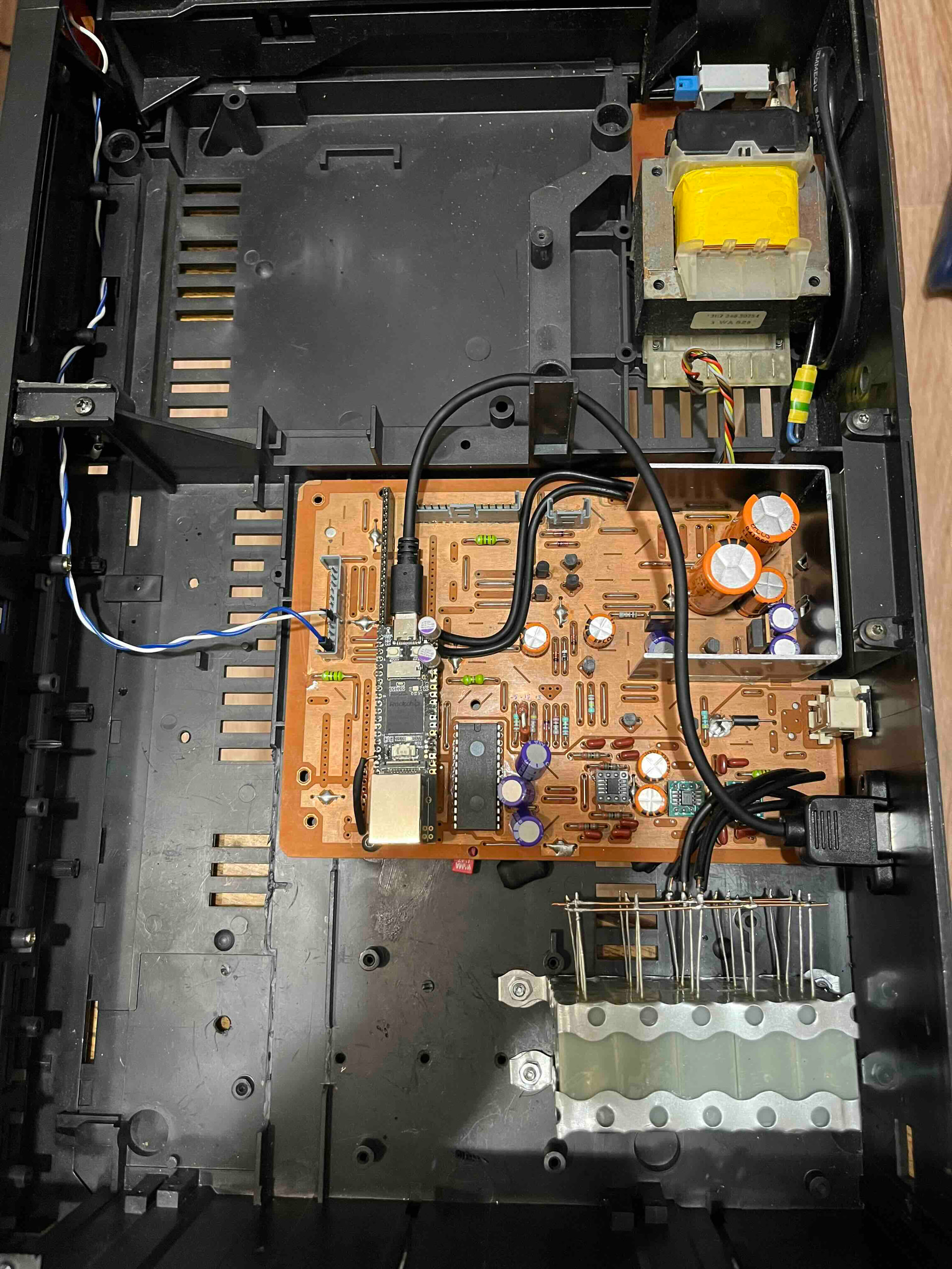

Честно всем признаюсь, что после 4х месяцев экспериментов над TDA1541A, я излечился от аудиофилии и перестал считать существенной разницу между: брендовыми кабелями, red book/хайрез, NOS/апсемплинг и наличием/отсутствием цифровой фильтрации.
Конкретно в моем Grundig CD 8100 откровением для меня стали:
  1. Замена выходных конденсаторов с электролитов на пленку (я набрал батарею из советского полистирола к71-7 суммарно по 2.5 мкф на канал).
  2. Замена ОУ с LM833 на OPA1612 (I/V) и OPA1656 (фильтр ВЧ, буфер).
  3. Замена конденсатора осциллятора с дешевой керамики на слюду СГМ 820 пф (с замедлением самого осциллятора).
Вот финальная версия подопытного, на которой я успокоился:
