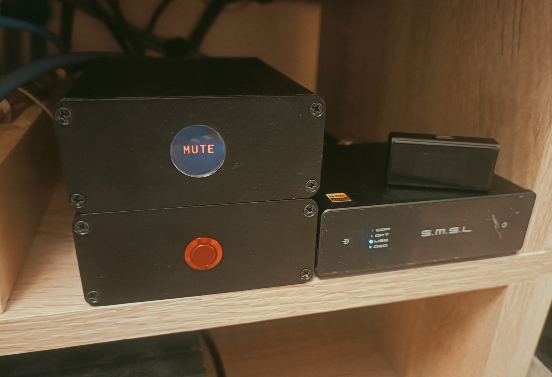

Ну, начать, наверное, стоит с того, что весь плеер мне обошелся тысяч в 12 рублей после всех апгрейдов (а до них в районе 2-3х). Это без учета инфляции, я купил его в новогодние каникулы 26го на авито. Не думаю, что что-либо в этой ценовой категории составит ему хоть какую-то конкуренцию.
Вся наушниковая система такая. AMB M3 обошелся мне в 14, межблочники Schiit Pyst Snake Oil - 2500, наушники мне подарили. Я не хотел тратиться, потому что основное назначение системы - выводить на наушники весь звук с ноутбука по USB, играть в игры и слушать фоном youtube. Так что Мейтнер, как и все, что с рук стоит 200+, могут выходить из обсуждения - у меня вся система вместе с ноубуком стоит дешевле.
По критериям: моя задача была собрать систему, которая играет экстремальный металл, где плотность может достигать 250 bpm и выше, без каши. И тут TDA1541A ОЧЕНЬ хорош, он не устает меня поражать. В сравнении с NAD M51 моя переделка его просто размазала. По этому критерию она приближается к Wadia 2000, что уже кажется чудом, хотя, конечно, по остальным критериям она проще.

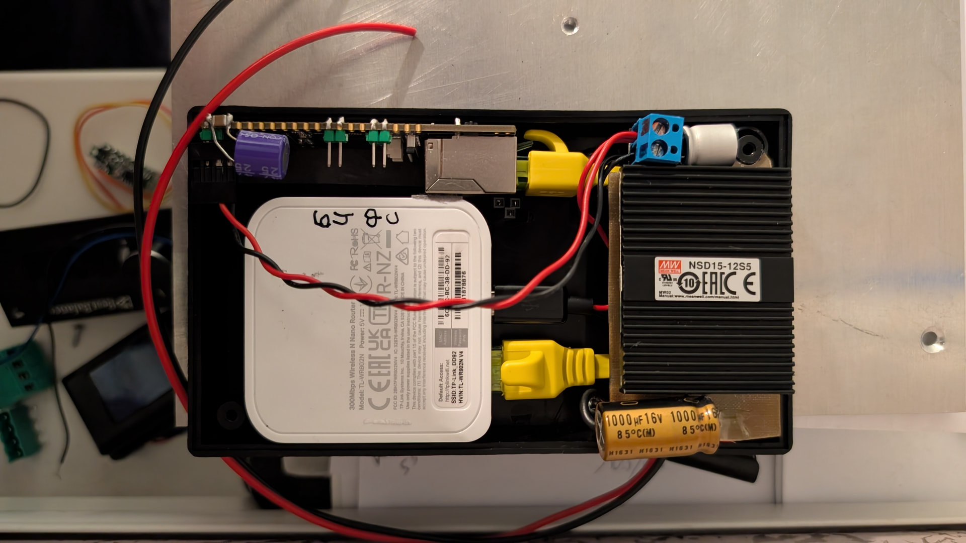

Сергей, а питание на лиса откуда сняли? Извне или изнутри пациента? Изнутри может быть не очень хорошо, при неудачном стечении обстоятельств.
Изнутри, с линий +5 и GND, которые шли на мозги удаленного CD-транспорта. Вроде, по звуку мне повезло - уверенно лучше, чем когда я питал извне зарядкой от телефона.
Пытался взять линию +8 и поставить отдельный стабилизатор на 5в, но испортил его в процессе, и на этом успокоился :rofl:

Дополнил ультралиса блоком нестабилизированного питания питания на трансформаторе 6Vx2/500mA (BVUI 303 0162) + crcrc (2000мкФ+ 0,39 ом+4400мкф+0,39 ом+ 4400мкф)+bnx.

Собирал в машину, ПН+минироутер+Мах с выходом i2s.
Роутер подключается к точке доступа смартфона. Управление с магнитолы.
Но Мах не переносит горячее выключение, крайний аудиовыход не подхватывает автоматом.
