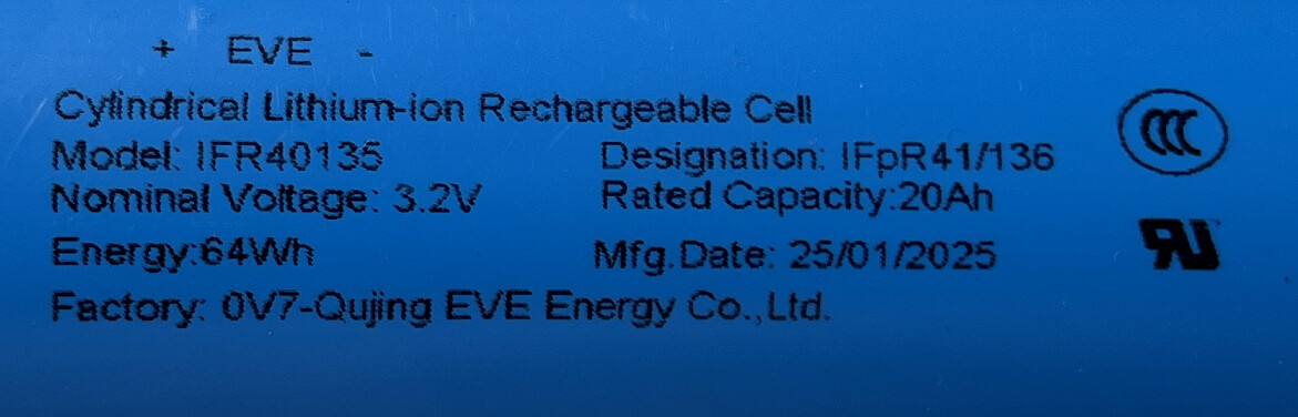

сфотографируйте надписи на аккумуляторе, плз
посмотрим параметры заряда\разряда

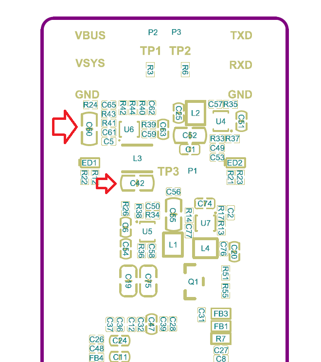

Воистину так! Но для этого пути надо уже на саму плату заходить и бутербродом запаять хорошую керамику 10 (или сколько влезет в габаритах 0805) мкФ поверх имеющихся керамических конденсаторов.
влезает сто), или лишку?
С учётом фактора dc-bias от тех нормативных ста останется под 5-тью вольтами может 30, под 3.3 может 40, думаю можно. Если интересна более точная зависимость ёмкости от приложенного напряжения то по артикулу на муратовском сайте есть даташит с графиками, смотреть там.

Время работы от полностью заряженной (7.2V) батареи S2
до разряженной (5.8V) = 78 часов. С отключением на ночь = неделя.
i2Fox еще мог работать, но на одной банке уже было 2.8V при мин. безопасном 2.5V. Возможно час бы еще протянул.

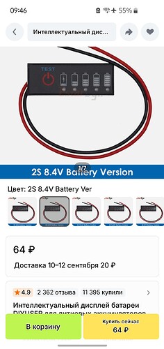

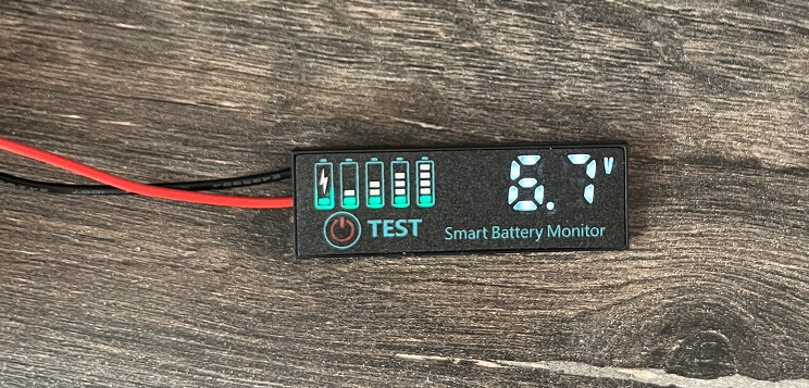

У Вас увидел и себе взял, но попроще и в несколько раз дешевле)
Смотри, что есть на AliExpress! Интеллектуальный дисплей батареи DIYUSER для литиевых аккумуляторов 18650 за 87 ₽
https://sl.aliexpress.ru/p?key=7xZsVbD
Даже не подумал
Можно и сравнить , если найду у себя подходящий
и напряжение не отображает ![]()
Придется использовать головной мозг)))
