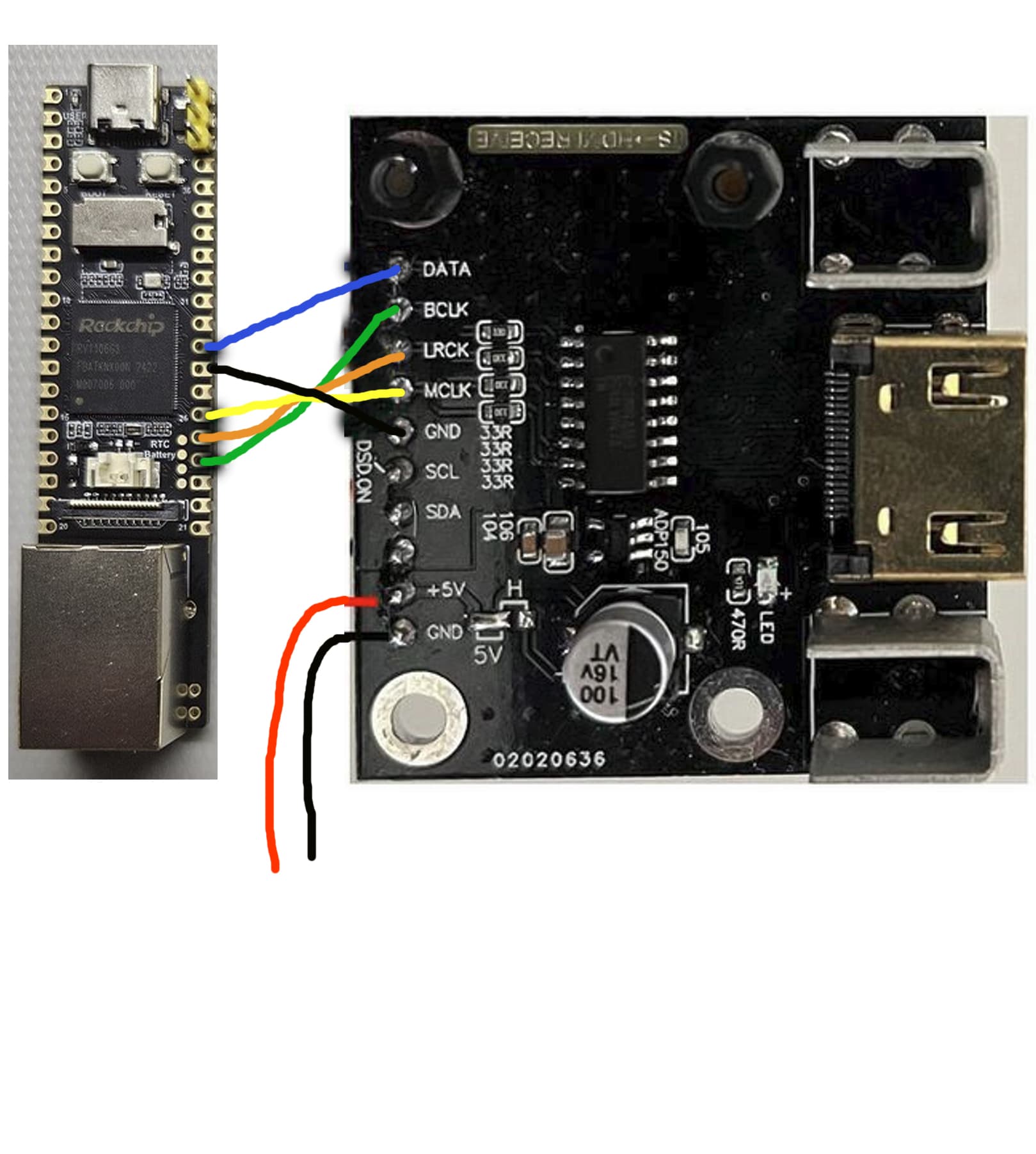

Видимо не как . Подсоединено сейчас так.
Прояснили!

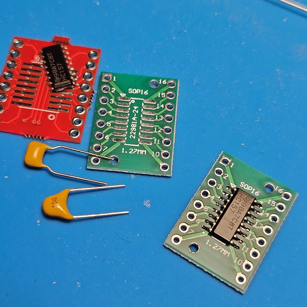

Отсутствует мультиплексор, управляемый сигналом DSD_ON
Вчера пробовал, работает, только на проводках это делать, ну такое… легко наловить ненужных артефактов. Поигрался и утилизировал :slight_smile:
Данное включение должно работать для всей серии мультиплексоров 74**157

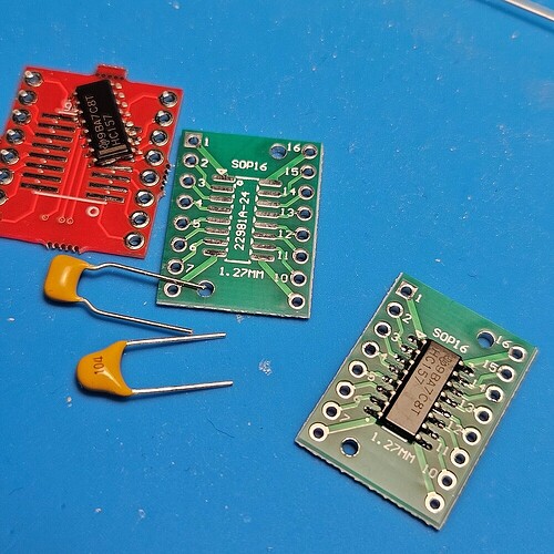

Использовал в опытах SN74HC157D, потому что кушает 5 вольт и есть сейчас за копейки в Чип-Дип в наличие.
         DSD_on ---> 1|SEL  VCC|16 - +3.3-5V
         DATA in --> 2|1A     G|15 - GND
         DATA in --> 3|1B    4A|14 <---- SCLK in
   DATA/DSD_R out <- 4|1Y    4B|13 <---- SCLK in
         LRCK  ----> 5|2A    4Y|12 ----> SCLK(BCLK) out
         DSD_L ----> 6|2B    3A|11 <---- MCLK in
   LRCK/DSD_L out <- 7|2Y    3B|10 <---- MCLK in
               GND - 8|GND   3Y|9 -----> MCLK out
Принцип простой.
Триггером на выводе 1 коммутируются A и B входы и выводятся на Y. При получении DSD_on переключается на В входы. Всего у *157 мультиплексоров 4 пары входов, как раз для i2s.
Вывод 15 на землю активирует мультиплексор, обычно его садят на землю навсегда.
Выводы 8 и 16 питание, на него нужен шунтирующий конденсатор 0.1uf , как можно ближе.

Если на проводках будете пробовать, красная плата из чип-дип удобнее.

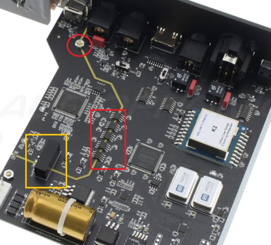

желтый - 5В питание на Лису
красным - опто\гальваноразвязка i2s линий + clock
второй шаг - отказ от выделенного желтым преобразователя на что-то обычное, не свистящее
Третий шаг - попробовать без гальваноразвязки
А может нет, а может да)
это эксперимент с последовательным отслушиванием шагов
