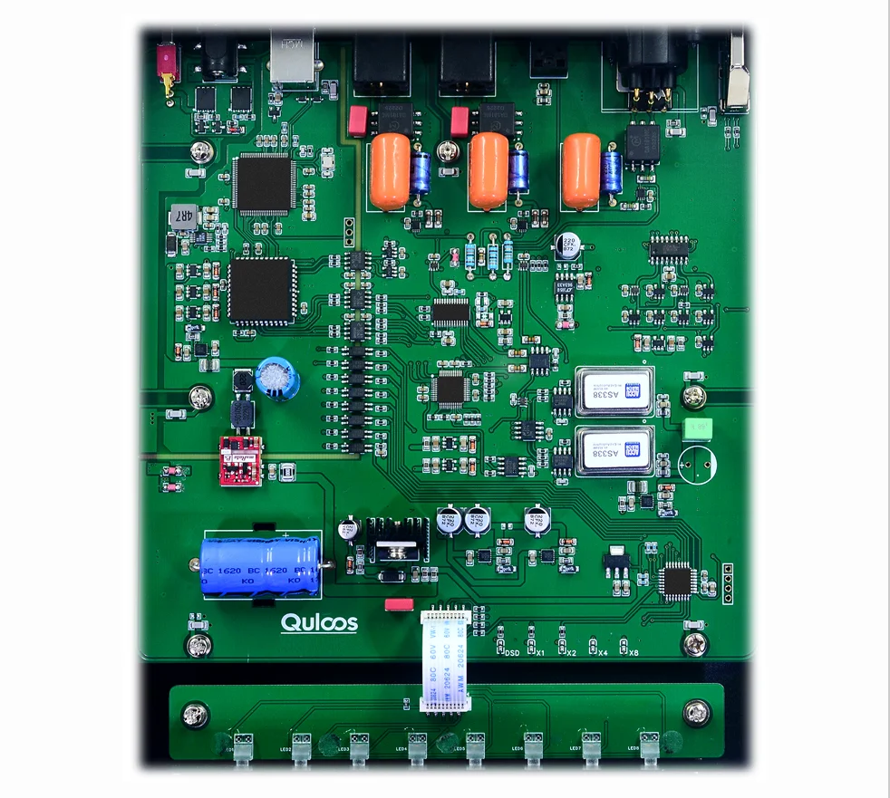

Есть еще Quloos QU02
На озоне дешево продается
https://www.ozon.ru/product/audiodeshifrator-quloos-qu02-1697384990/?reviewsVariantMode=2
комплектуха вроде жирная, как звучит на самом деле неизвестно )
Надо купить попробовать) сделано хорошо

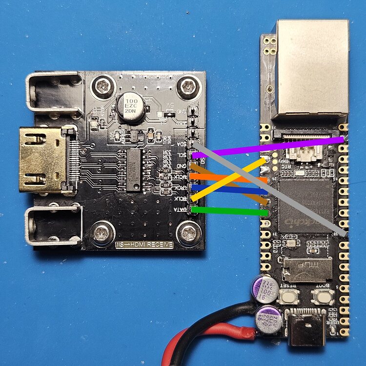

Пришла чёрная платка i2s-hdmi, полключил по этой схеме:

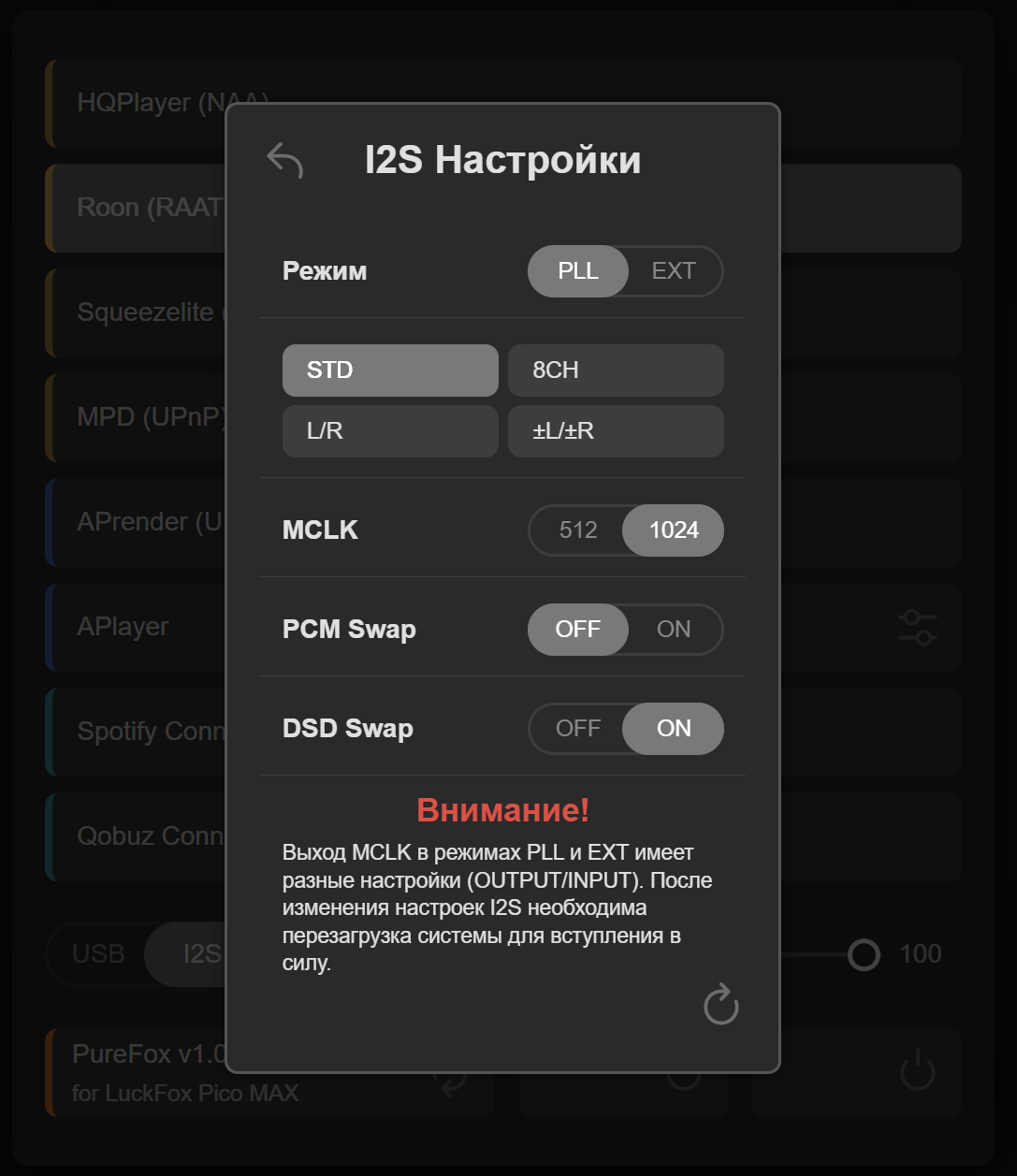

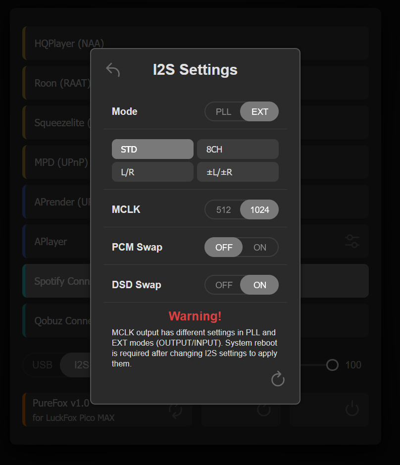

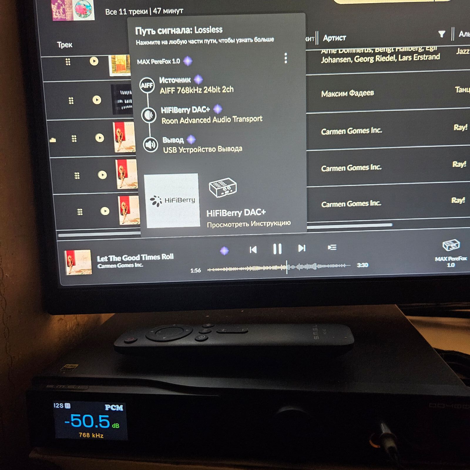

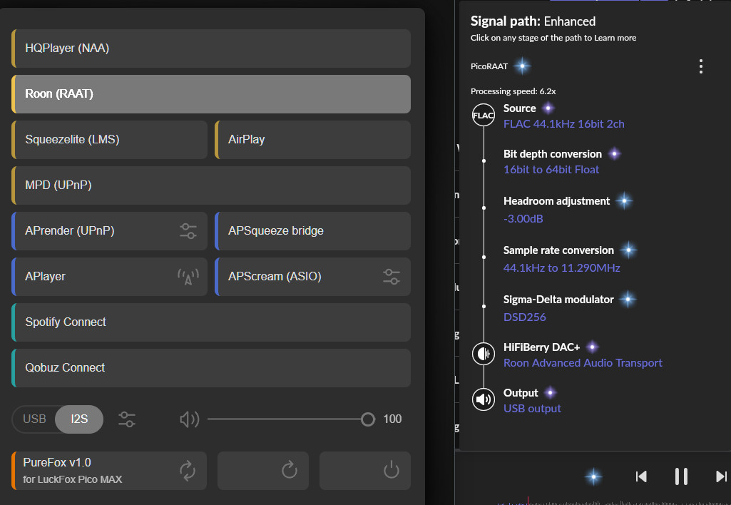

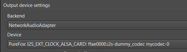

Цап Topping D90 синхронизируется, частота меняется, отображается правильно, всё вроде верно, но звука нет (проверил, прозвонил 3 раза). Обновился до последней версии через апдейт, с i2s ничего не поменялось с dsd. Вернулся на усб, Scream, Roon звука нет, причём рун вообще ни на что не реагирует ЦАП. Ни ПЦМ ни ДСД. При этом HQplayer работает нормально. Не знаю в какой раздел писать. Грешу, что с последними прошивками, что то не так. До обновления, на релизной 1.0, по усб, скрим, рун работали отлично. Или подключение i2s платы нарушило что то? Ещё скрины, смущает I2S_EXT_CLOCK хотя выбран ПЛЛ. И выход руна УСБ устройство, хотя дб I2s. Не уверен, может так и дб.
Вчерась Павел немножко поломал апдейт, потому после обновления RAAT не работал и Scream тоже.
Попробуйте обновить сегодня, он отписался что все исправил.
То что в интерфейсе Roon видите всегда USB соединение это фича а не баг :slight_smile:

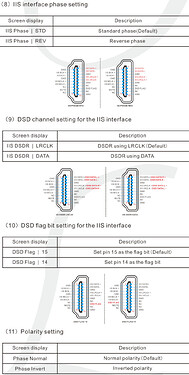

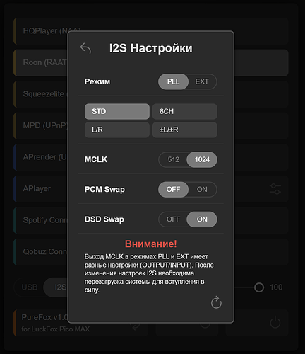

Посмотрите в настройках цапа на какие контакты HDMI у вас настроены DSD_on и Mute и проверьте фазировку для DATA и LRCLK .
Эта плата выдает DSD_on на 15 а Mute на 16 а DATA и LRCLK только с одной фазировкой.
Настройте как на этой картинке.
В вебморде примерно так должно быть
Сейчас обновился онлайн. USB режим с RAAT снова перестал работать.
Подключена белая плата в режиме PCM. Работает даже так.
Но ЦАП не Topping и у меня распиновка четко совпадает, перенастроить можно только фазу, ее переключил в соответствии с выводом.
Настройки такие доступны. Пункт 8 врядли на что то влияет. 10, с флаг 14 дсд не работает вообще. А вот пункт 9 может повлиять. Позже попробую.
Upd. ДСД так и не заработал, перепроверил подключение, поигрался с режимами на ЦАП-е, тщетно. Такое ощущение, что Mute постоянно включен. Можно его вообще не припаивать?
Перепаял на PCM режим, всё работает.

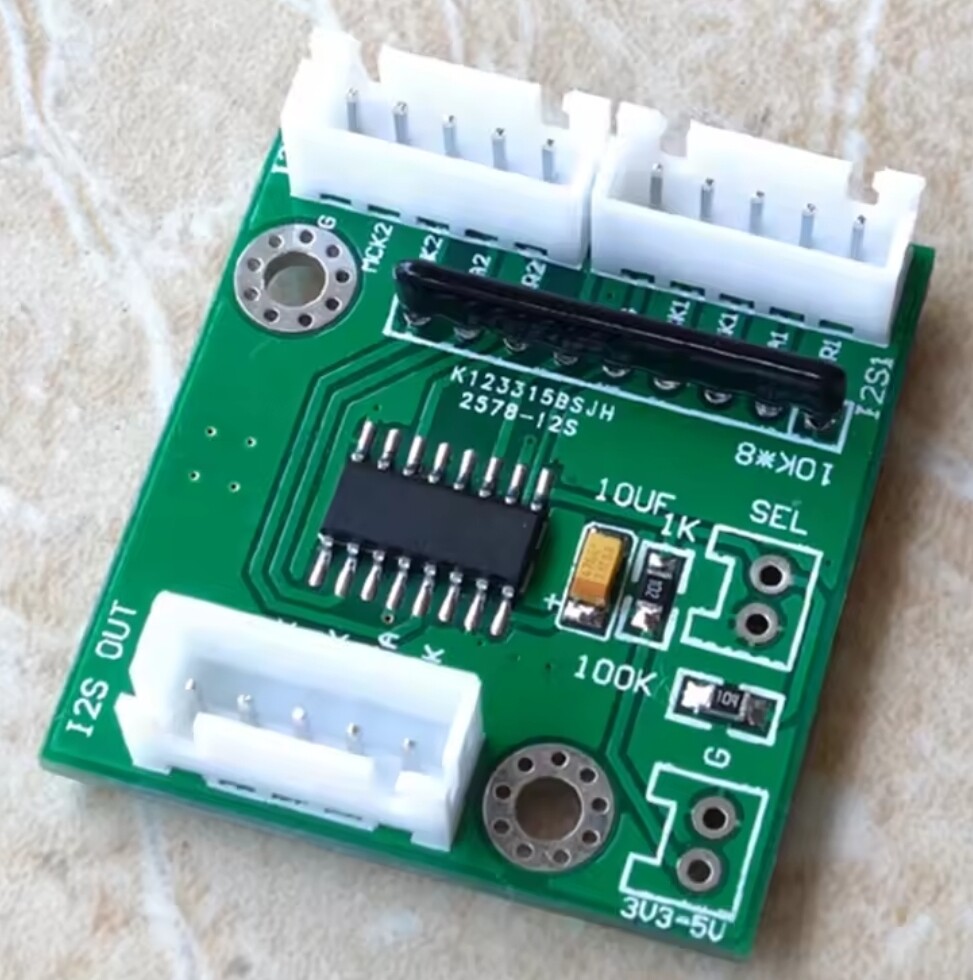

На плате указано питание 3V3-5V … а как лучше питать - 3.3В (подавать от внешнего стабилизатора на LT3045 которым лис питается) или давать на плату 5В (которыми питается плата i2s-hdmi)? :thinking:
Питание здесь подается не “или”, а “и” - как минимум 5 вольт, как максимум 5 и 3.3 с резистором на ногу “3.3EN”.
Читайте тему - все уже было разжевано и опробовано.
Имел ввиду плату мультиплексора (ссылка выше)
Наверное не совсем корректно поставил вопрос

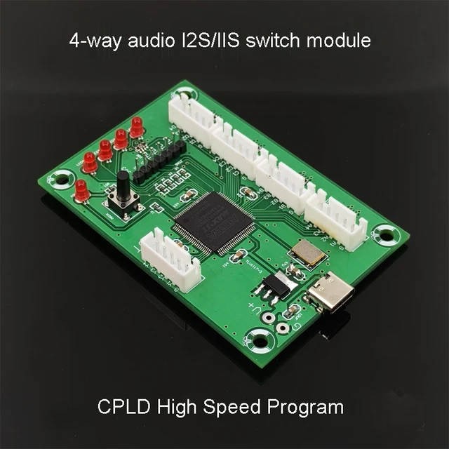

А 4-x канальный мультиплексор нам нннадо?)
Переключение кнопочкой онли?
