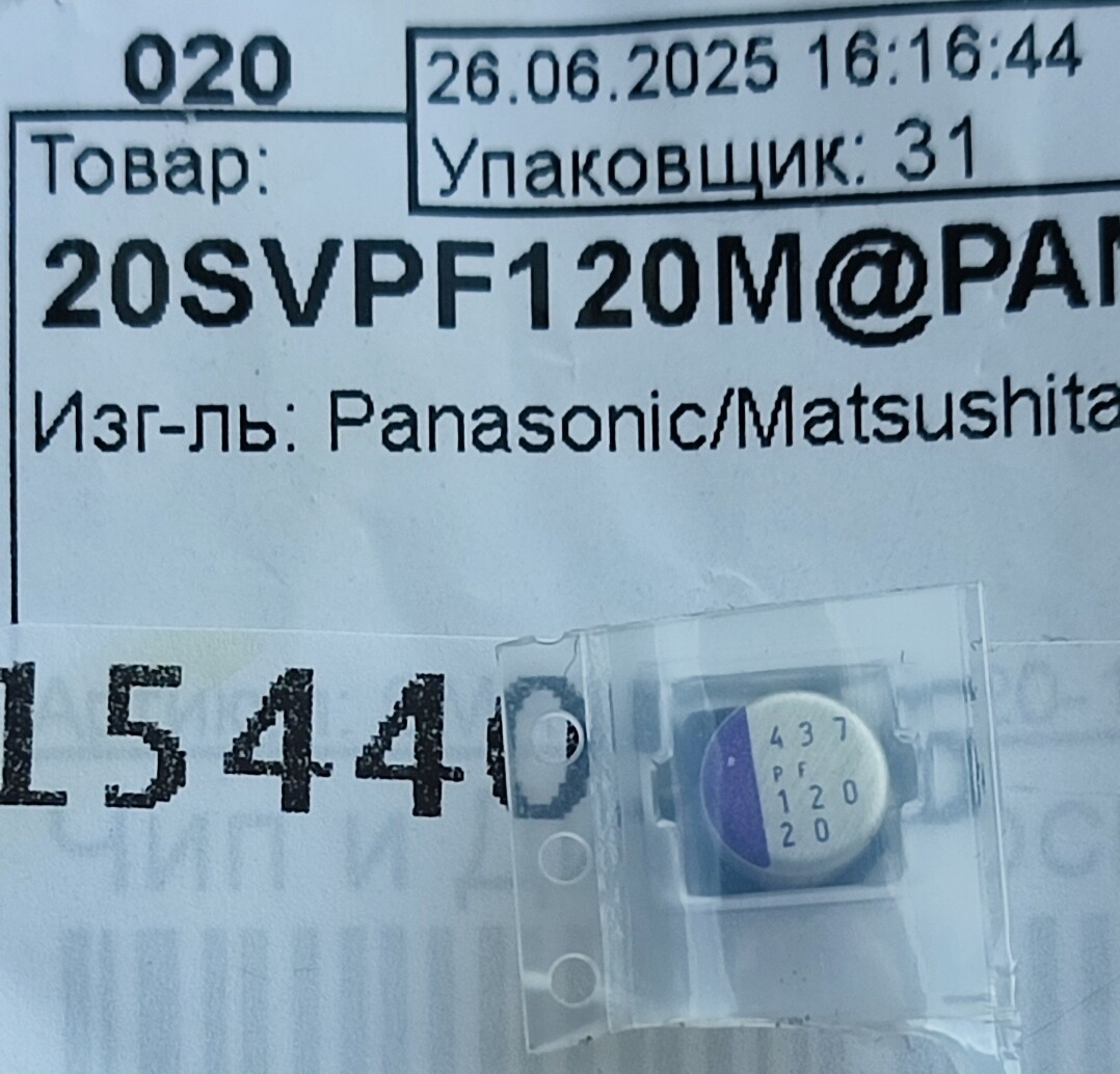

Раз зашла тема про конденсаторы. На 36-38 в теории что лучше, полимер или саньо оскон ? Или туда лучше не применять ?
И то и другое полимер. Попробуйте и то и другое, послушайте..
Ёмкость принципиальна ? У меня 560 мкФ. Не поплохеет 3.3в.стабу в момент включения ?
Феликс @felix помнится отзывался нелицеприятно о саньевских осконах (ещё тех, настоящих, в фиолетовых рубашках). Хотя сам производитель именовал одну из серий “фор аудио”, то ли sp то ли sa, ту что с медными ногами.
Вроде подходят в цифровую а не аналоговую часть питания. Может Феликс говорил про аналоговую ?
Не поплохеет. Проблема в другом - габаритно не получится прижать к гребенке.
Вообще достаточно 100-150 uF
Oscon имеют очень низкий и стабильный esr и хорошо подходят для цифровых цепей, но современные полимеры, например от Панасоник имеют esr еще меньше. И размер (паразитные индуктивности выводов) в данном случае, имеет решающее значение, емкости в 100 мкф за глаза хватит, главное повесить ее как можно ближе к потребителю.

Про такой? Или я пренебрёг напряжением?
Такого пока нет. Это к разработчикам железа.
