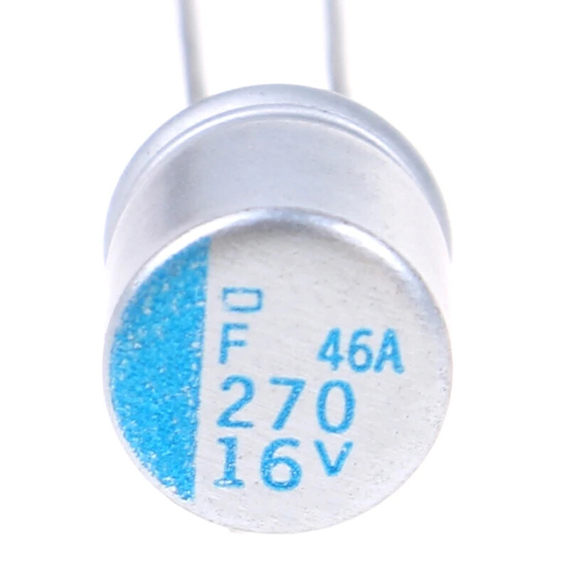

Оригиналы (похоже) NIPPON CHEMI-CON 6.3V 560uF тут
Так не изобрели еще таких приборов.. Наука про наш мозг не так уж и много знает
Вот эти брал, для рекапинга CD проигрывателя, а потом ещё заказывал повторно для самоделок.
И прибором ESR(дешманским) и ухом мерил, добротные они.
https://sl.aliexpress.ru/p?key=PCdrVgY

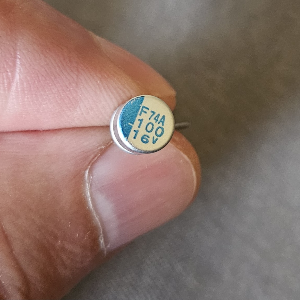

У меня есть вот такие. Измеряются ровно так же как такой же SEPC и выводы тоже не магнитятся и на слух ничем особым не отличается.

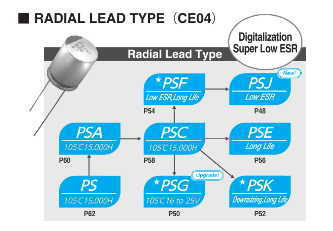

И у этих PSF тоже очень мало номиналов как и у PSE

Их позиционирование:
Но надо смотреть конкретные номиналы, PSF и PSE по ESR могут не отличаться
В даташите так и написано — для видеокарт ))
