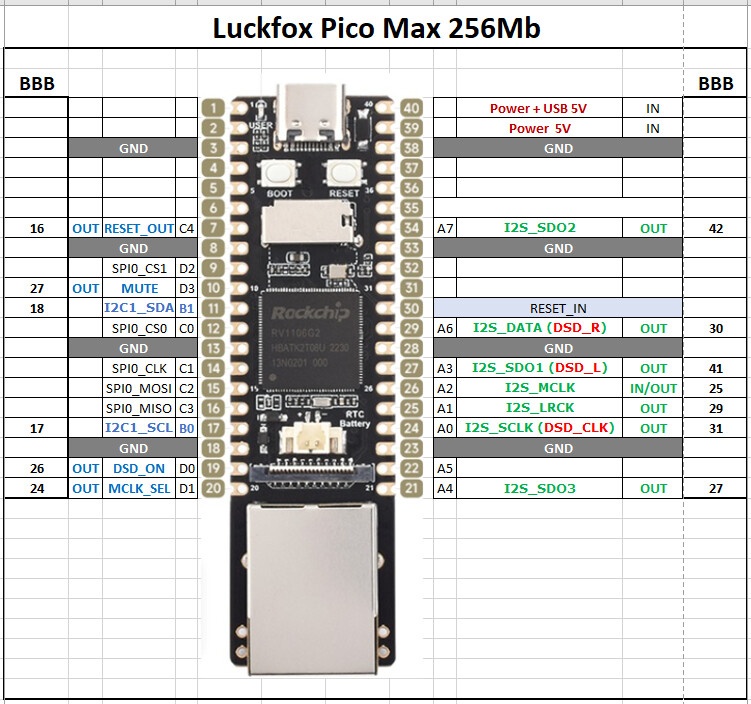

На черной плате просто все пины подряд 4 i2S за ними GND и сразу DSD-ON и MUTE
Играет. Но каналы перепутаны. На цапе переключал режимы, как-то меняет звук, чуть ли не в моно или в бинаурал какой-то, но правый и левый местами не меняет. Как это исправить? Спасибо
Может на чиповской так задумана распиновка…
Попробуйте поменять местами 29 и 27, если только левый с правым, а не полярность наоборот.
Делайте в соответствии с этим:
Попробую. Сейчас просто от цапа провода местами поменял. Звучит как-то этот макетик, непонятно, какая прибавка будет, если нормальными кабелями спаять и конденсаторы поставить. Пока звучит явно хуже usb из компьютера

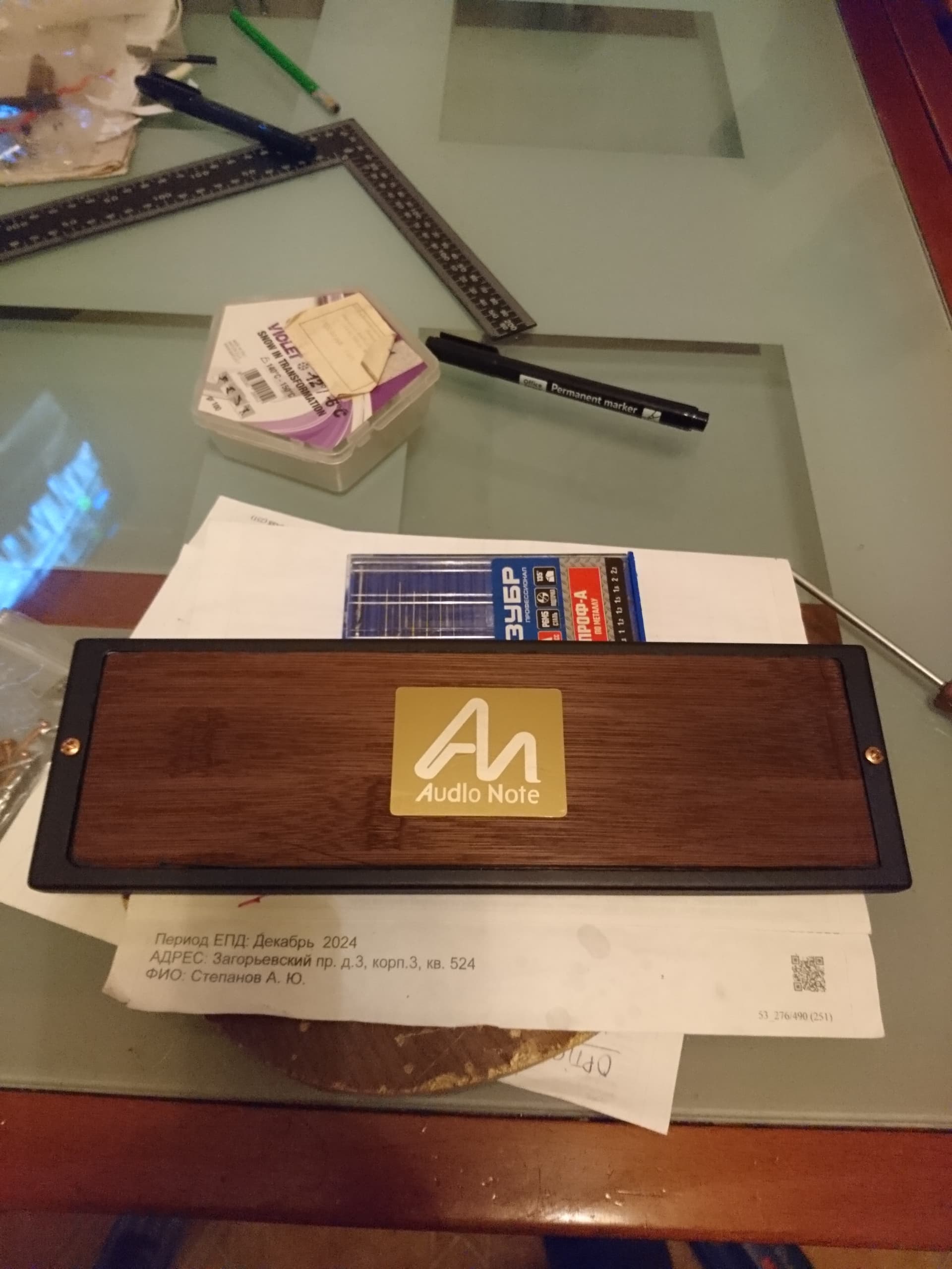

Да, есть у китайцев в загашниках такие сплавы, огонь. Я для ЦАПа прикупил у них табличку аля Аудио Нот, тонкая, анодированная под золото…Не могу ее просверлить ни единым из имеющихся у меня сверел, ни одним…Просто в ступоре..
Может не сверлить? Не портить? Приклеить?
Китайскими попробуйте :smiley:

Китайские слизываются об жесть из консервной банки…

Дык прикрутить хотел нормальными медными шурупами, от этого железяка только выиграет.

ЗЫ помню сверлил алюминий. Кучу сверл переломал пока не узнал что его надо мееедленно сверлить и без перегрева. :slight_smile:
