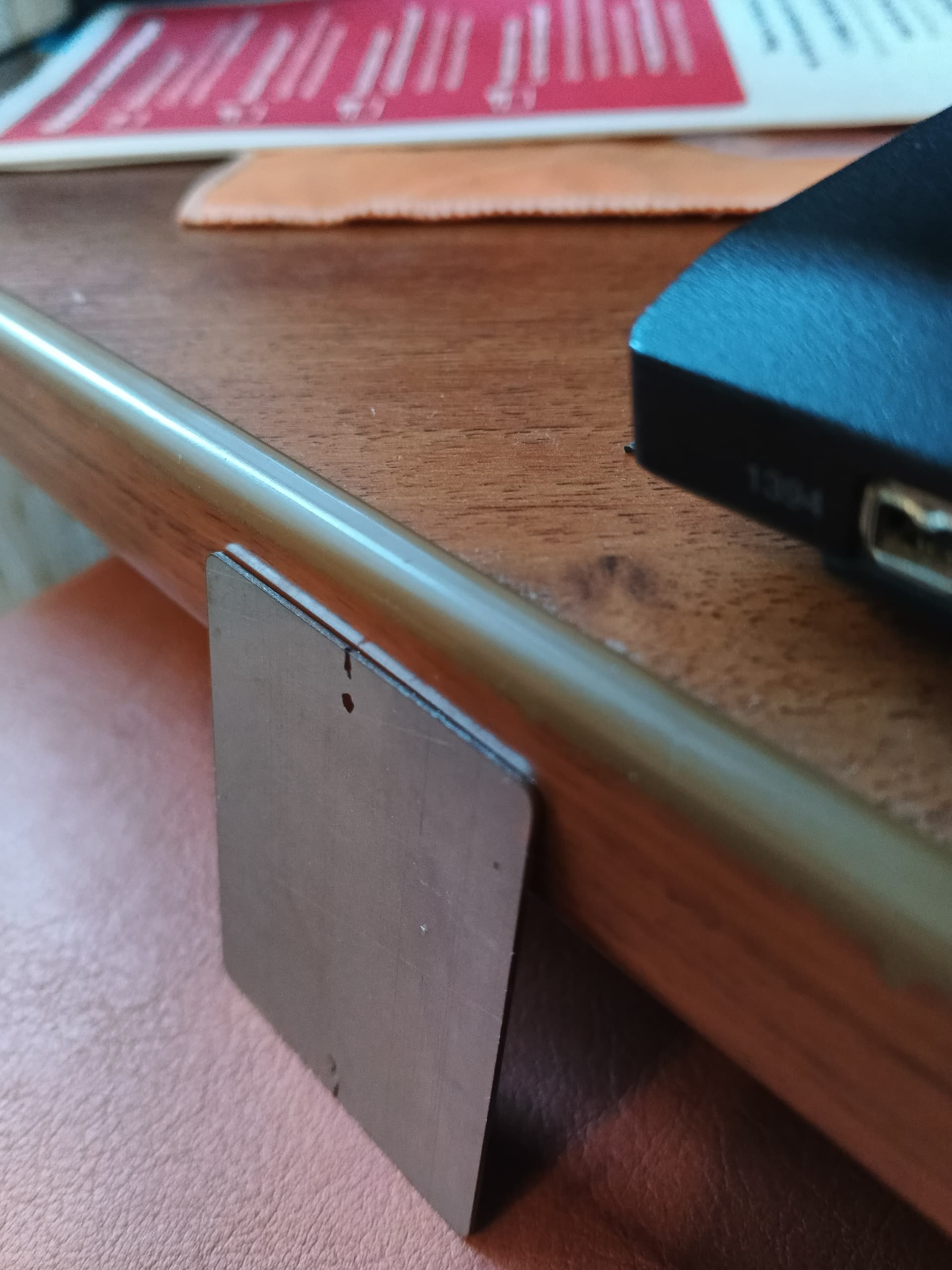

это не нержавейка случаем, её сверлом с другим углом режущей части надо сверлить.
Непохоже, срез имеет матовый оттенок. Но я не уверен. Заказал на Вайбеле предложенные Андреем сверла, посмотрим…Вообще анекдот конечно.
Может титан? Оо..
магнитиком её (хотя не показатель), матовый: может порошок какой, от этих китайцев всё можно ожидать. Ещё можно попробовать саморезом который со сверлом идёт, нержавейку так получалось просверлить.
По массе изделия было бы понятно. У всех же на дачах есть титановые лопаты?
Не магнитится. Тяжелей и люминя и титана. По торцу - как будто порошок спекли..
Спектральный анализ надо делать :slight_smile: За одно раскроется секрет китайцев :slight_smile:
  • Изкакого сплава? Из чапельного? Макс, он говорит 30 % палладия, 20 % иридия, остальное медь. Слава, это страшно дорогие металлы

Да, удивительно. Первый раз с таким сталкиваюсь и где? На вишенке у торта, табличке блин. Ладно, пора заканчивать слесарку тереть, просто про сломанные кусачки всплыла эта табличка…
