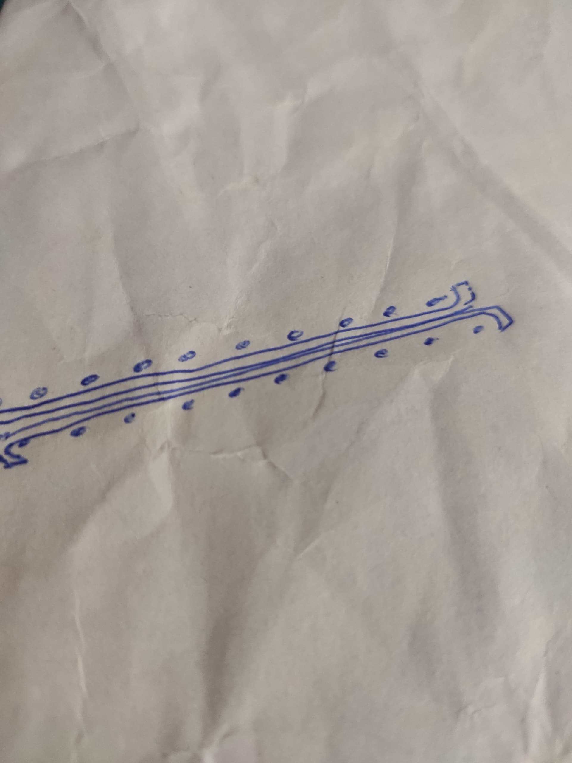

Берëшь ,медную ровную проволоку d ~1мм по длине . По краям загнуть и подпаять в нескольких местах.
Потом, хорошо флюсом смазать и припоя не жалеть, и греть- водить по всей длине. Чтобы припой был жидкий везде, выпадает сама ну можно чуть помочь.
Паяльник по мощней и на всю.
Выпаиваю так и чипы, гну заготовку по периметру контактов-квадрат или прямоугольник, ну принцип надеюсь понятен.

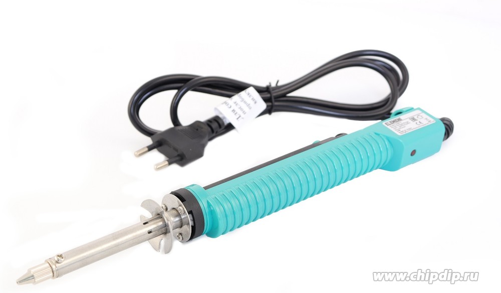

Ну вы блин даете..Берете и покупаете такую штуковину. Все одно пригодится…
Согласен. А если человеку нужно единожды это сделать.
Посмотрите в тырнете, как быстро это делается и без отсосов.
Это врядли, если человеку интересна данная тема. Да и стоит это изделие не тыщу дорралов. Зато отпаяет без шума и пыли за 2 мин…

Удивительно. Нет, можно конечно огонь трением добывать…Я такой гениальной штукой пользуюсь лет 10, сэкономила мне тучу времени и нервов…Но да, каждый сам себе..
Эта штука полезна когда постоянно занимаешься выпайкой трухольных деталей и особенно если их нужно целыми выпаять. Для проф ремонта точно не помешает.

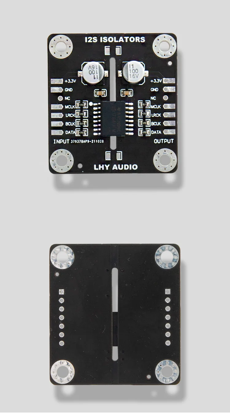

Джентльмены, а такую штуку нужно ставить?
Это религиозный вопрос
Хотите изгадить сигнал - ставьте.
