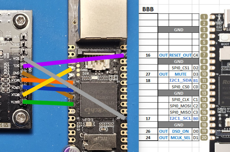

Вы что то похожее на ббб придумали, я без щелчков радуюсь. Но пришлось помучаться со шляпой ббб, чтобы все работало, но по итогу работает только в naa, а на raat тишина.
Либо с прошивкой проблема либо что то не так разведено у меня, но проблему при переходе с naa в raat я не решил к сожалению. Только перемычкой на землю начинает работать raat

это вы хорошо подсказали, щелчки какие-то есть при переключении треков… но и при usb тоже есть, может и hqplayer виноват… то есть нужно найти пин mute и к нему припаять вывод с пина mute на luckfox?
Где то в темах даже конкретный пин указали и прозвонили разъем на предмет подключения Mute
на платах с трухольным HDMI можно завести Mute с Лиса на вот этот пин, даже если не разведена дорожка для Mute

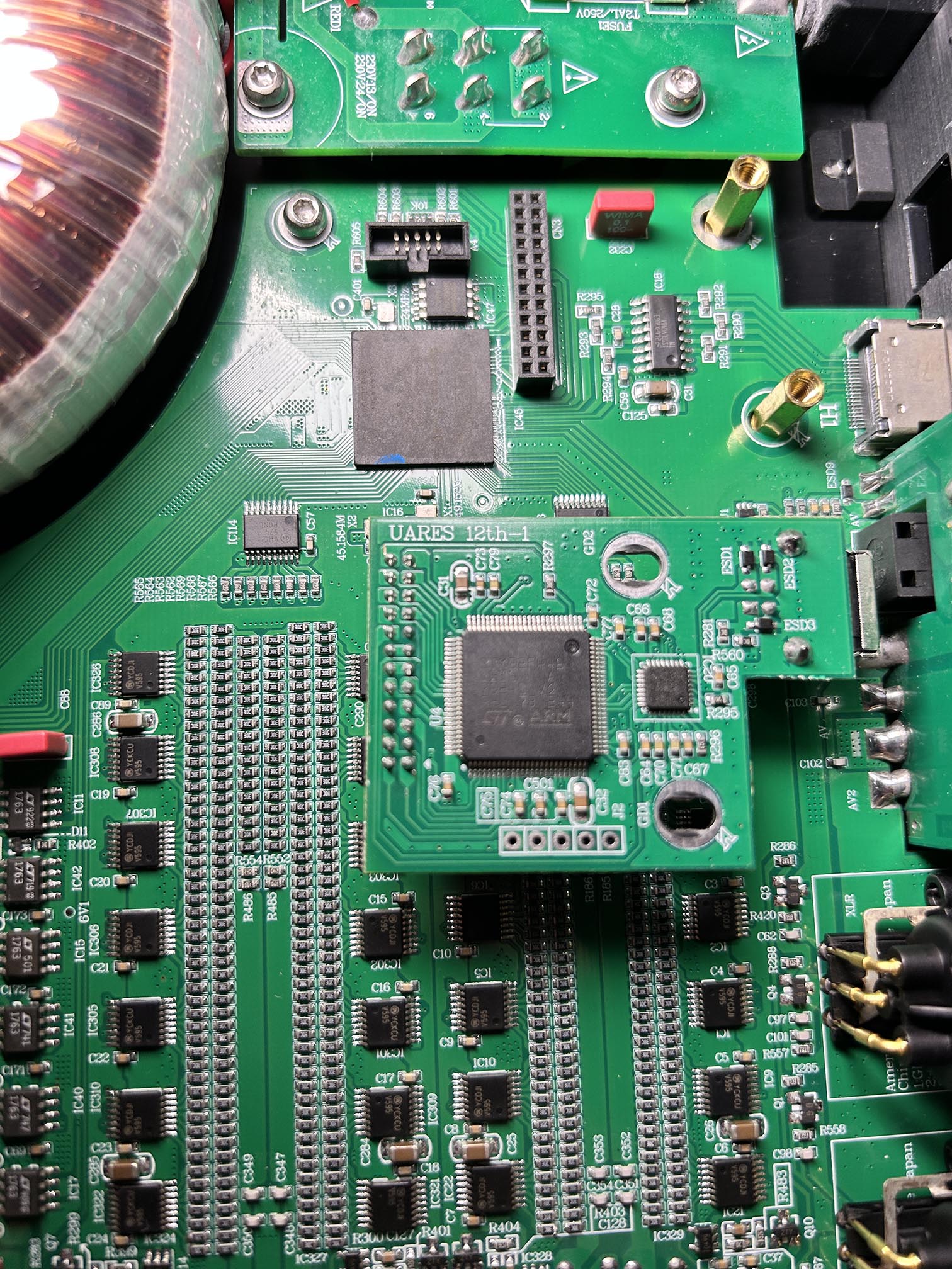

снял usb плату с denafrips ares 12. в отсутствии анализатора можно идентифицировать, что это за usb плата, чтобы найти её документацию и, соответственно, распиновку в целях подключения luckfox напрямую?
анализатор 24 канальный для этого нужен?
Очень интересна конструкция denafrips ares 12 внутри, а можете в личку еще фоточек закинуть? Спасибо!
Закину, как снова разберу, без проблем
На DSD_mute так же висит этот 50% сигнал? Сделать или-или нельзя? Topping на 50% реагирует как на включенный DSD_mute.
DSD_mute это что и где?
Получается эта схема неверная? DSD_mute дб на 11-й ноге?
Схема верная
Только нужно знать что на другом конце - на цапе.
16-я нога написано Mute. Но если на нёё подкл Mute лисёнка, ЦАП постоянно находится в режиме Mute. Если Mute лисёнка не активен, не дб никакого сигнала? Почему цап тогда в режим mute уходит?
В Topping свое понимание о том как должен работать Mute :slight_smile:
Этим не Вы один озадачивались, причем такая история с разными другими источниками, где на 16 ноге используется Mute, все ровно также как у Вас с Лисом.
Свой источник с i2s выходом у Topping я знаю только тодин, это М50, и у него ровно такая же распиновка. Его бы ткнуть хотя бы мультиметром. Стало бы понятно косяк это у D70 и D90 или там какой то хитрый mute.
Это понятно. Mute сам по себе он или есть или его нет. Если он не активен, на 16-й ноге ничего не дб. Если ничего нет, на что тогда топпинг срабатывает? Другой вариант сценария, дсд активируется с включённым mute, потом его деактивирует и этот сигнал топпинг не понимает и остаётся в мьют режиме. В новых моделях добавили регулировку чувствительности mute в меню.
как было рекомендовано, купил анализатор. тепеь задача найти в 24-ти пиновой гребёнке denafrips ares 12th нужные пины.
Что делать? Куда две земли подключить в цапе? про форму сигналов джипити подсказал (прости господи). А как снимать сигнал-то? На гребёнке стояла usb плата на STM32F446. Я должен ещё подключить, по usb пустить dsd сигнал и щупами анализатора как-то дотянуться до контактов?
Ее подключать и на ней искать
