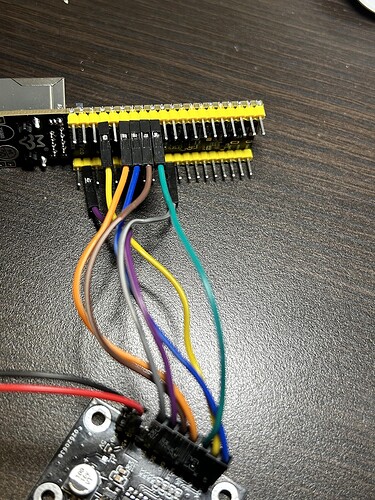

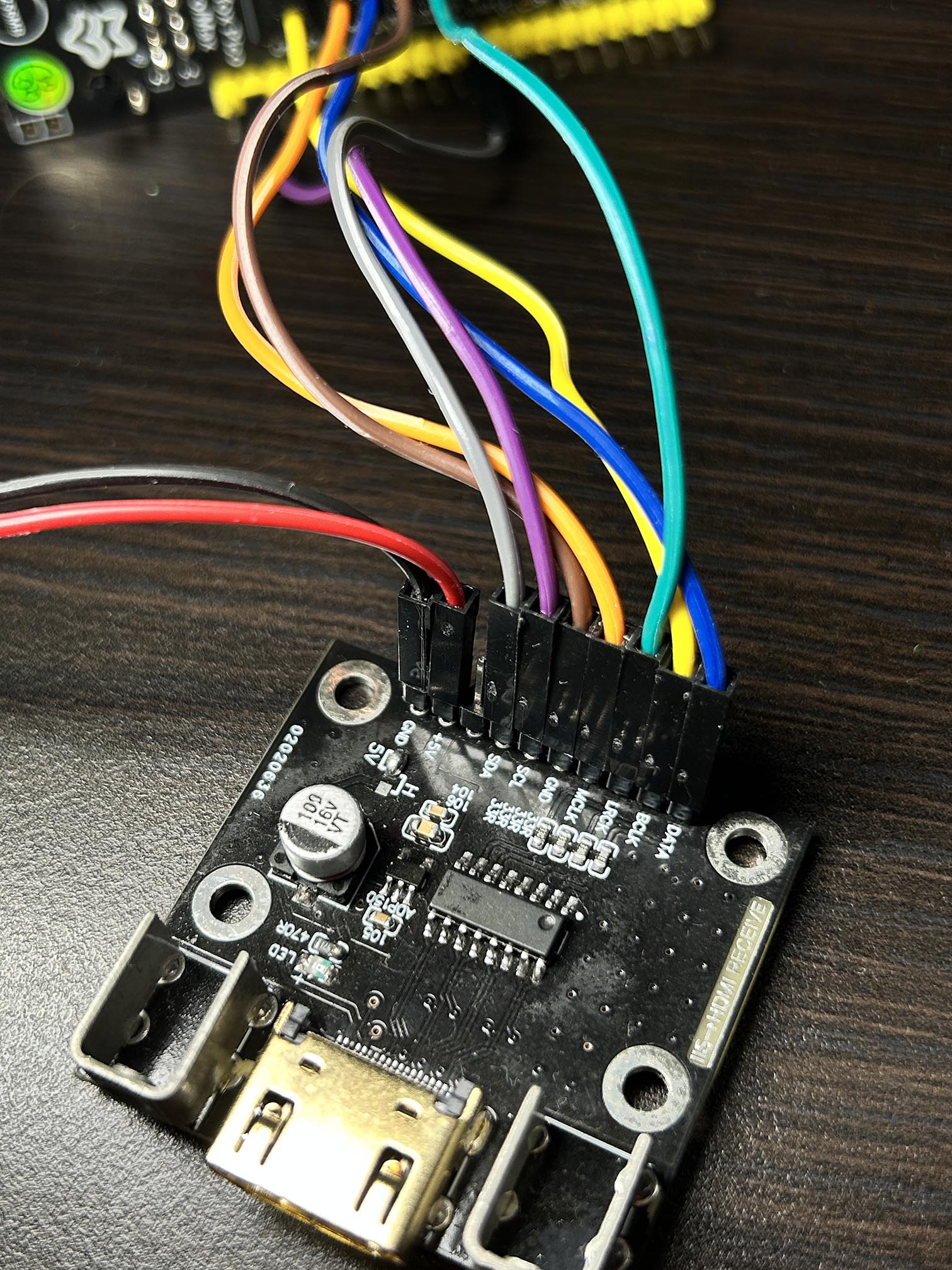

пытаюсь подключить к максу чёрную плату, трижды перепроверил, подключил по схеме… кроме частых щелчков, ничего нет. в чём проблема может быть?
видимо, моему цапу нужен mute, а я не подпаял его к плате
Если @iTuner найдёт возможным помочь и подсказать, буду очень благодарен. Подключено всё по схеме этими же проводками. Вместо звука по i2s только щелчки. Точно по таким же пинам подключаю i2s плату из чипдипа — всё работает. У них практически одинаковые пины ( SCL и SDA только в разном порядке).
Если все верно соединили то варианта два:
Пины и перемычки не годятся или плата не работает/плохо работает.
У меня сейчас в подопытный MAX запаяны качественные пины и перемычки я сам паял из медных проводков от 25-50мм в зависимости от конфигурации, только MUTE и DSD_ON длиннее немного.
И на всякий случай я абсолютно все элементы на черной плате пропаял, потому что у меня даже светодиод был не припаян по факту, мигал в ужасе от такого монтажа и не смытого флюса :)))
Гребенка из комплекта к черной плате тоже кстати из мусора, магнитится.
