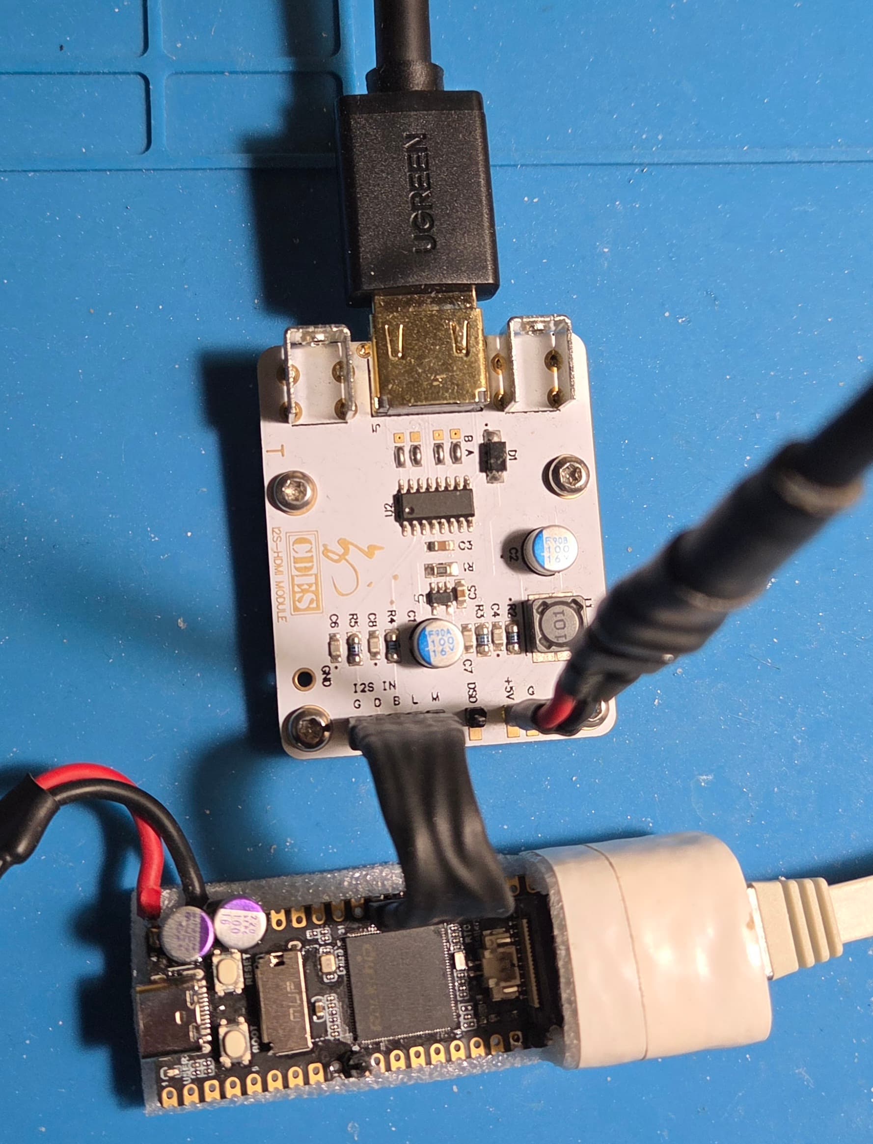

Понятно, что мусор. Получил чёрную, решил проверить перед пайкой. Тоже подумал на эти проводки. Трижды подключал, никак. Их же сразу перставил на чипдиповскую — работает отлично. Может плата неисправна. Жду белую, по вашему совету. Мой цап, как выяснил, не нуждается в mute, но работает, если есть.
У меня сейчас белая подключена в PCM и работает как часы (швейцарские без кукушек), но и черная работала.

заказал анализатор для определения распиновки платы i2s в цапе. Что мне нужно сделать:
  1. снять плату usb STM32F446 с i2s шины в цапе
  2. подключить её к компьютеру и подать на неё поток dsd. Она не нуждается в дополнительном питании?
  3. подключить анализатор к компьютеру, установить софт
  4. посмотреть форму сигнала на каждом пине, исходя из этого определить пины
Так?
Вопрос: куда подключить кабель земли GRN анализатора? к металлическому кожуху входа usb у STM32F446?
