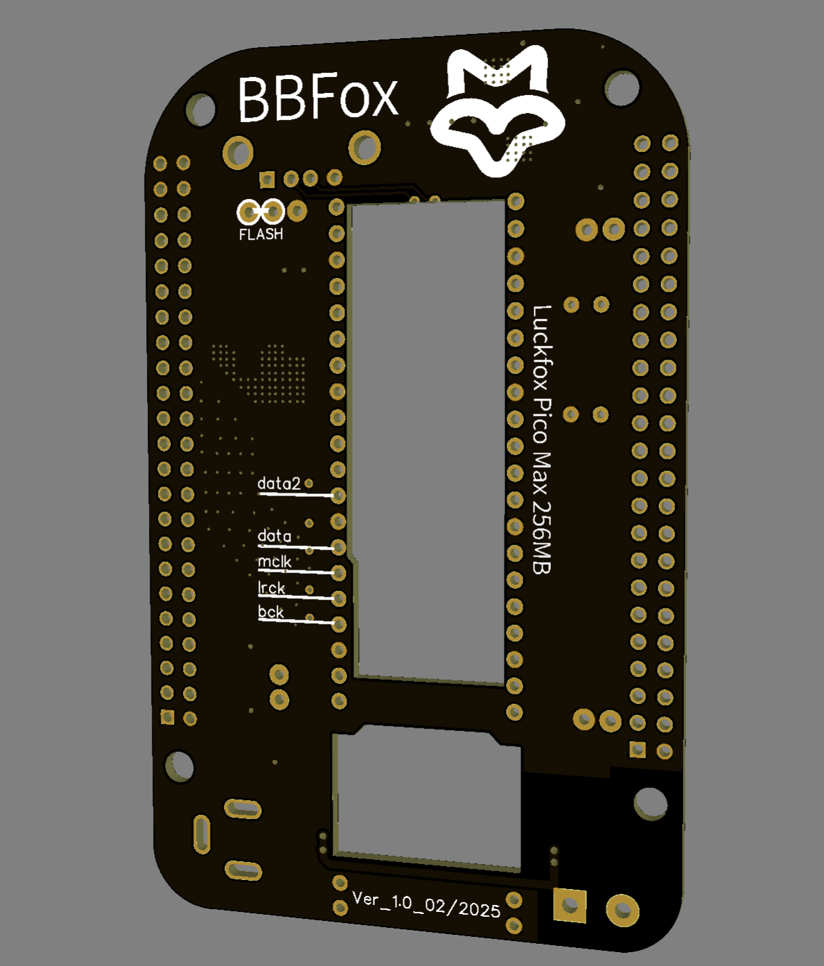

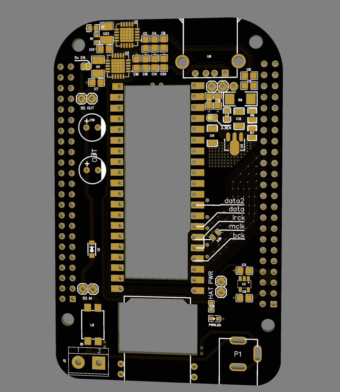

И всё же.
Есть какие то народные варианты питания FOX или питать его от бпс 5-1 оставить?
И если от него, то вопрос длины проводов питания.
Сейчас они короткие. Но получается плата рядом с трансформатором лежит.
У меня был ранее вот такой вот ЛБП
Но для Asus ATB2S его не хватало, и я его продал.
А сейчас получается, что опять нужен подобный что ли?
Подождите вот эту конструкцию - думаю, что около месяца… Да, Руслан @Sircolt ?
Здесь нет вопросов - не более 10-15мм
Дада
7805 распаять прямо на Лиса, шунтируя smd керамикой 0.1 uF на выводах
на тему емкости этих конденсаторов - тут есть знатоки, могут назвать другие значения
на вход подать 8-10 В от ЛБП или импульсника
Лис потребляет 0,1А - даже теплоотвод не потребуется
Оставьте тот что есть, на дальний край кабеля поставьте полимерную ёмкость. И все.
