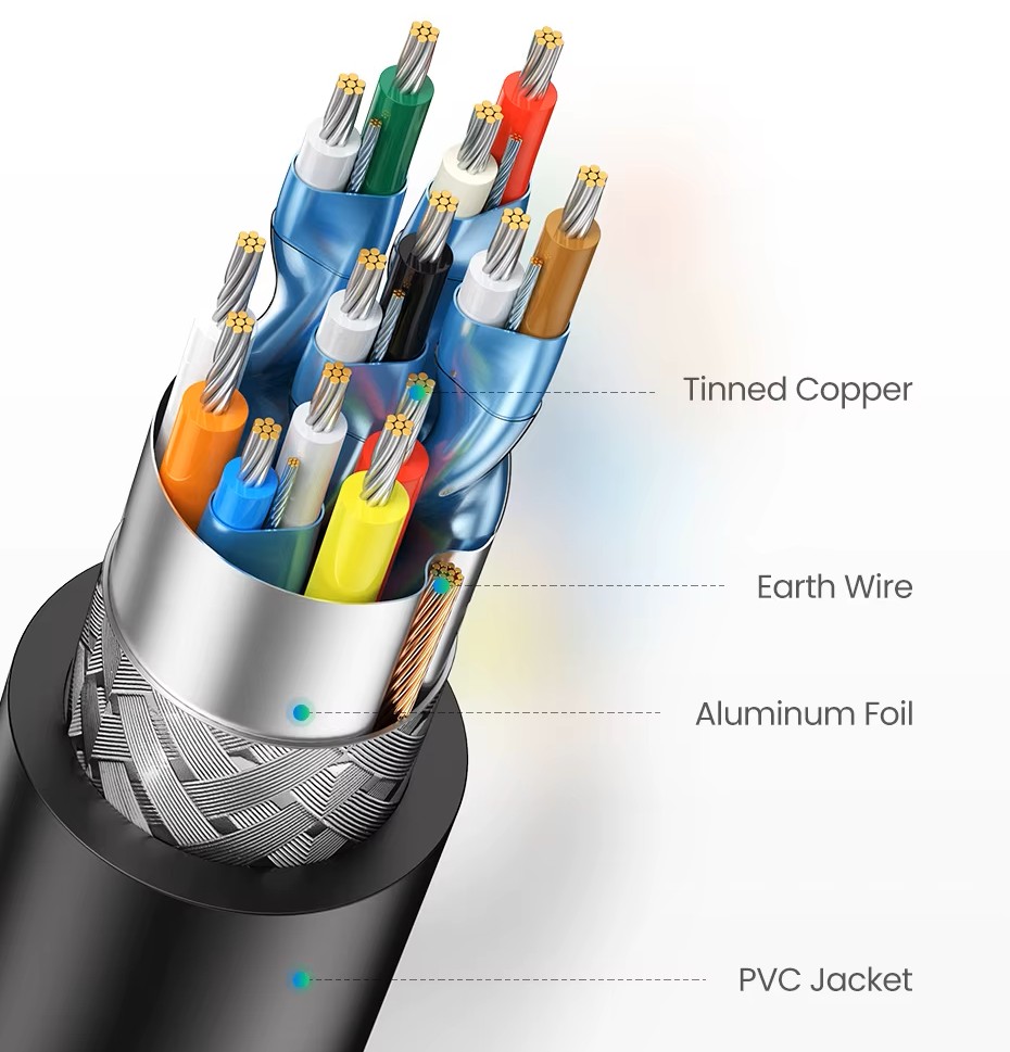

конструктив у HDMI кабеля может быть сильно разный
я там фото от самого бросового выкладывал а может быть вот так как у того что у меня сейчас используется
В общем история не так проста как кажется…
Что именно критично?
Разъем или то что вспомогательные линии у HDMI не экранируются
Или что то еще?
На мой взгляд критичнее всего шаг свивки пар
Я отвечал на вопрос по поводу отражений сигнала в зависимости от длины линии. И хотя длина кабеля слишком мала, что бы рассматривать его как длинную линию но согласование все равно выполняют. Смысл в том что кроме погонной емкости существует еще и погонная индуктивность и вместе они образуют фильтр высоких частот. И это один из способов согласования очень широко используется в радиотехнике. Поэтому не смотря на небольшую длину линии передачи ее все равно выполняют кабелем с согласованным волновым сопротивлением и источник и нагрузку согласуют. И чем меньше длина линии передачи тем лучше.
Емкость hdmi кабеля критична.
Шаг свивки пар позволяет изменять волновое сопротивление витой пары. Диаметр провода-расстояние между проводами(толщина диэлектрика)-Мю диэлектрика-шаг свивки проводов определяют волновое сопротивление витой пары.
