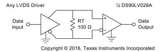

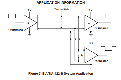

Для lvds нужна земля)
простите уж мне мое невежество,а можно ссылку или хотя бы просто отсыл к источнику этой информации.
в даташите на LVDS приемник говорится о twisted pair и про grounds together я там ничего не нашел.может невнимательно читал?!

В гугле есть все
…и истину и заблуждение можно извлечь из факта…
Нет, надо просто четко понимать что вы хотите узнать) и правильно формулировать запросы на вашей картинке ответ есть)))
