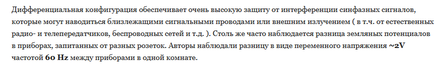

до меня кажется дошло. линия двухпроводная. но “земли” все равно соединятся через “землю” трехпроводной сети? (во всех аппнотах неэкранированая витая пара :rofl:).
иначе как это понимать?!

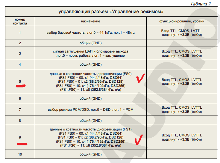

д78 ждет еще и данные о частоте дискретизации, болеро такие сигналы имеет, фокс нет. Делать скриптом криво, скрипт читает файл и на основании его работает, т.е. будут задержки в начале. Можно конечно анализировать LRCK или BCK и на основании их частот сформировать, ой как не хочется еще и аттини13/85 для этого ставить. Вот управляющий раззъем д78, я конечно попробую без них, посмотрим будет ли работать, пока открыт вопрос.
  • инверсия dsd_on относительно PureFox.
  • инверсия mute на 3 ноге
Остался вопрос, какая частота генераторов на борту и разъем для i2s - где ожидается, второй канал dsd.

Смотри, идет сигнал 44/48кГц, ЦФ включен на 8х, потом подаем 176/192, а цф все так-же на 8х, а на до 2х, да, потом скрипт прочитает файл и выставит, но вот за это время что будет хз.
