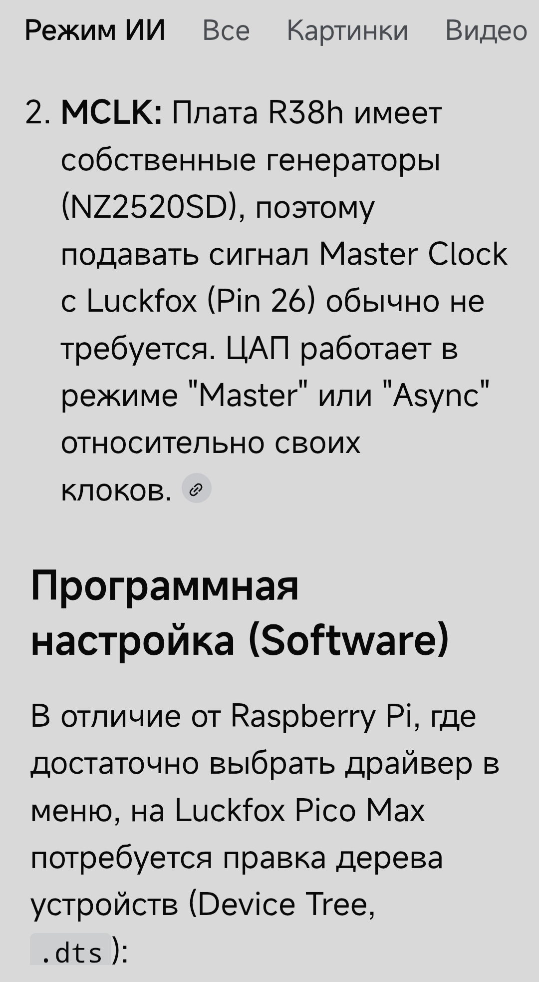

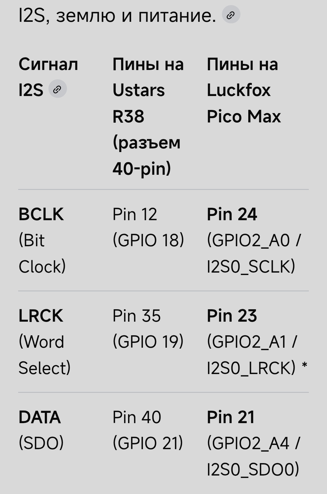

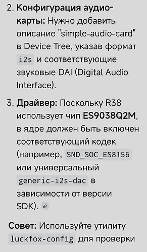

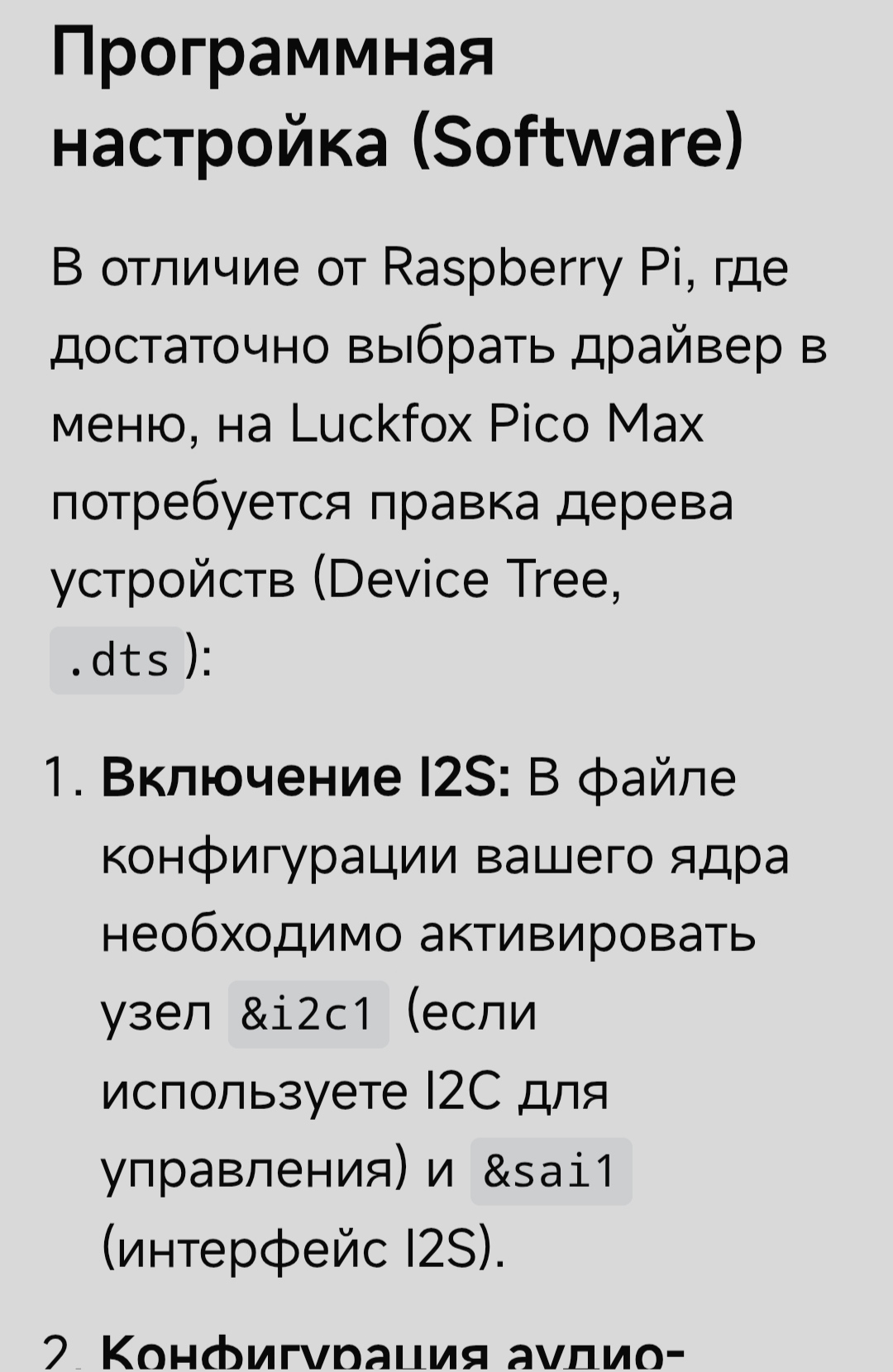

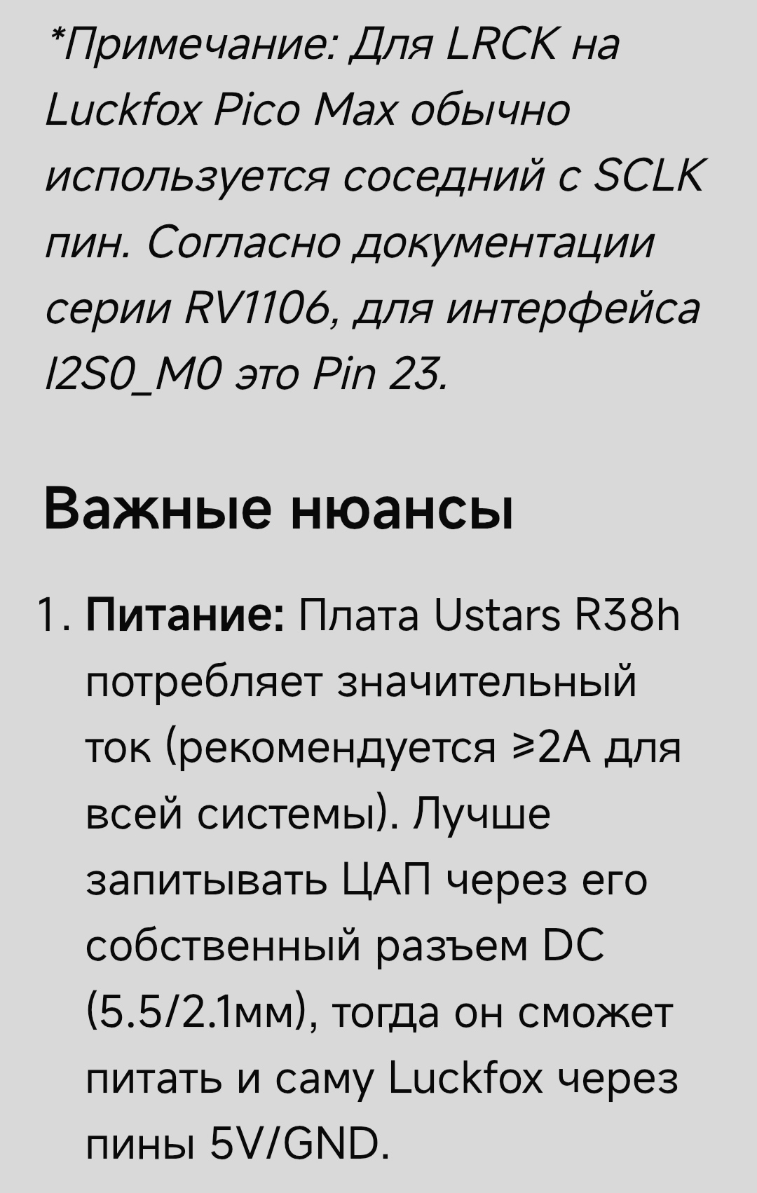

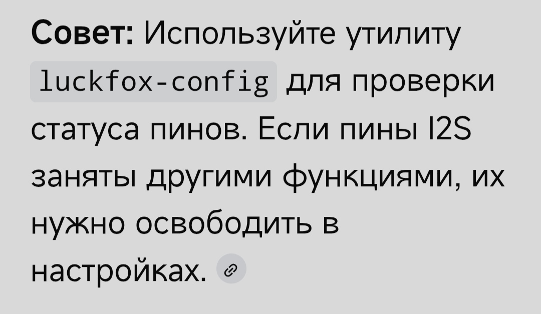

Спросил ИИ, и вот он мне ответил:
Но ИИ не очень доверяю, у нас спецы покруче, хочу попросить Вас дать окончательное заключение.
Я думал, провода кинул и буду слушать дсд как на малине. А тут пишут про ядро и др. настройки ПО. А для меня это, сложно уже.

Для начала соедините одноименные пины шины i2s, включите i2s pll в PureFox и скорее всего заиграет.
Если не заиграет - будем посмотреть.
Владимир, спасибо обнадëжили-буду пробовать.
Заиграл, только ИИ напутал с пин 23 и пин25. С дсд не пробовал, нужно как-то на лисëнка вывести. А тут сервер нужен.

Андрей, ну наверно должны. Я думал тоже подсоединю, а потом ещё манипуляции какие-то делать с ПО, ядром. Как выше мне ИИ предлогал, в случае чего. Но обошлось. Подсоединил, включил и заиграло, и не плохо.
