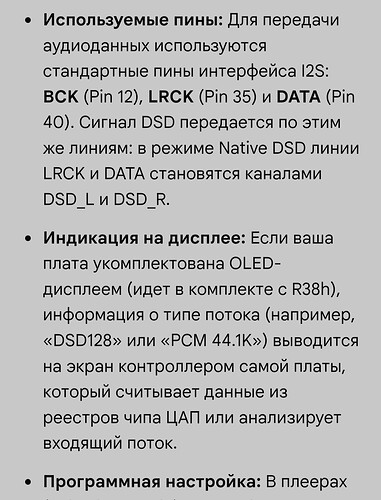

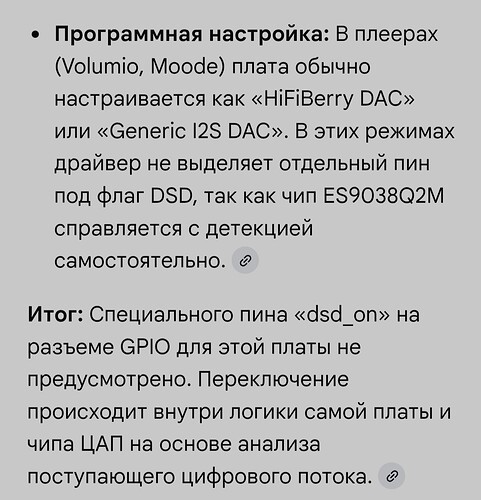

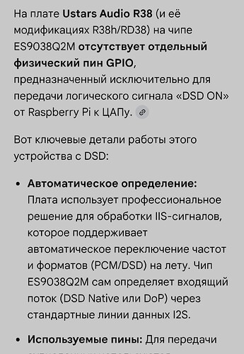

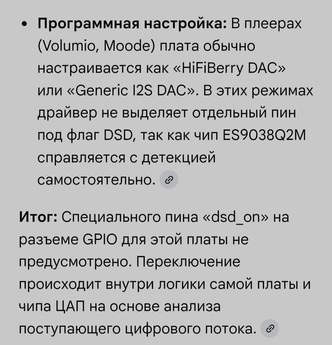

Вот что выдал ИИ по Ustars Audio
R38 dac
Этот текст будет скрыт
Это приговор по I2S
Ответил бы, но не вижу вопроса..)))
На плате нет пина dsd_on, получается дсд с Лисëнка на плату R 38 не выведу?
Или я что-то не всë понимаю, в этом вопросе?
Ну, я бы предположил, что если при использовании распбери пи плата сама распознает pcm и dsd, то можно без сигнала dsd_on)))
Соедините это знание с тем, что я описывал по поводу реализации на Лакфоксе pcm и dsd в части пинов - получите ответ.

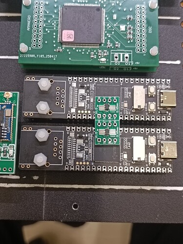

Аккуратно “сдуты” лишние элементы! Чем удаляли?
metcal ps900 и пос 63/37 оплеткой почистил лишнее
Стесняюсь спросить, а почему сетевые лишними оказались?
