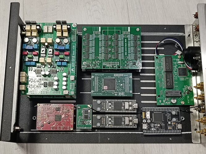

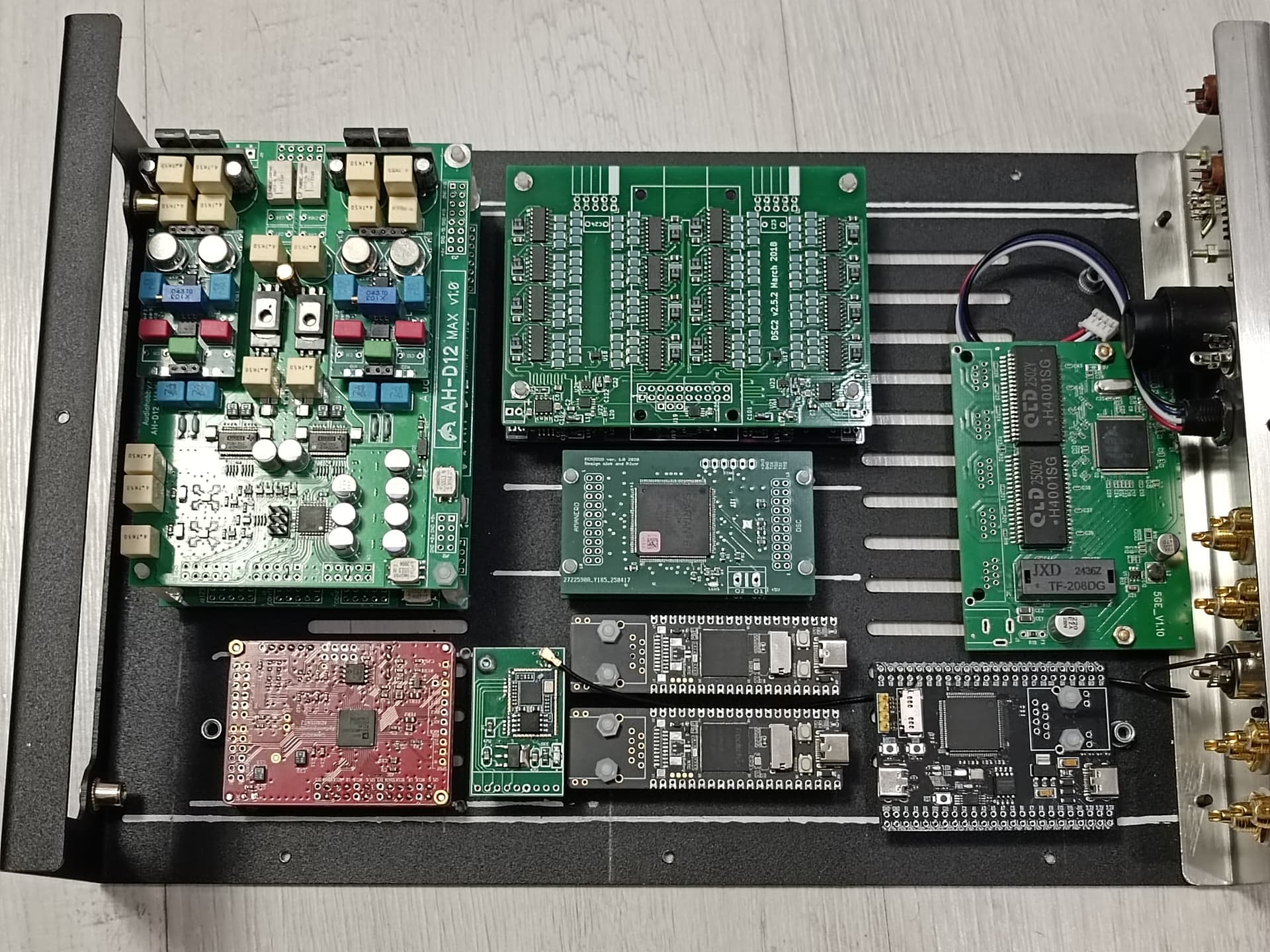

Они не лишние они с хабом внутри корпуса пайкой будут соединены. Впрочем как и usb со своим хабом тоже
Качественный системный подход. Дай Бог нужный и ожидаемый результат на выходе..
какая концепция?
а то по данному фото напрашивается мем
4 полосы, 3 входа, две DSP делят нагрузку между собой. остальное обслуживание: рг мониторинг состояний
По какой причине отказываетесь от трансформаторной развязки по эзернету? Случайно или осознанно?
так есть же… на плате хаба трансы стоят
Почему-то всегда с двух сторон разязки делают… Как бы стандарт.
линнии внутри одного устройства. я больше переживаю за короткую дистанцию добавлю если придется трансы на второй стороне
Я думаю придется, иначе как согласовать вход выход

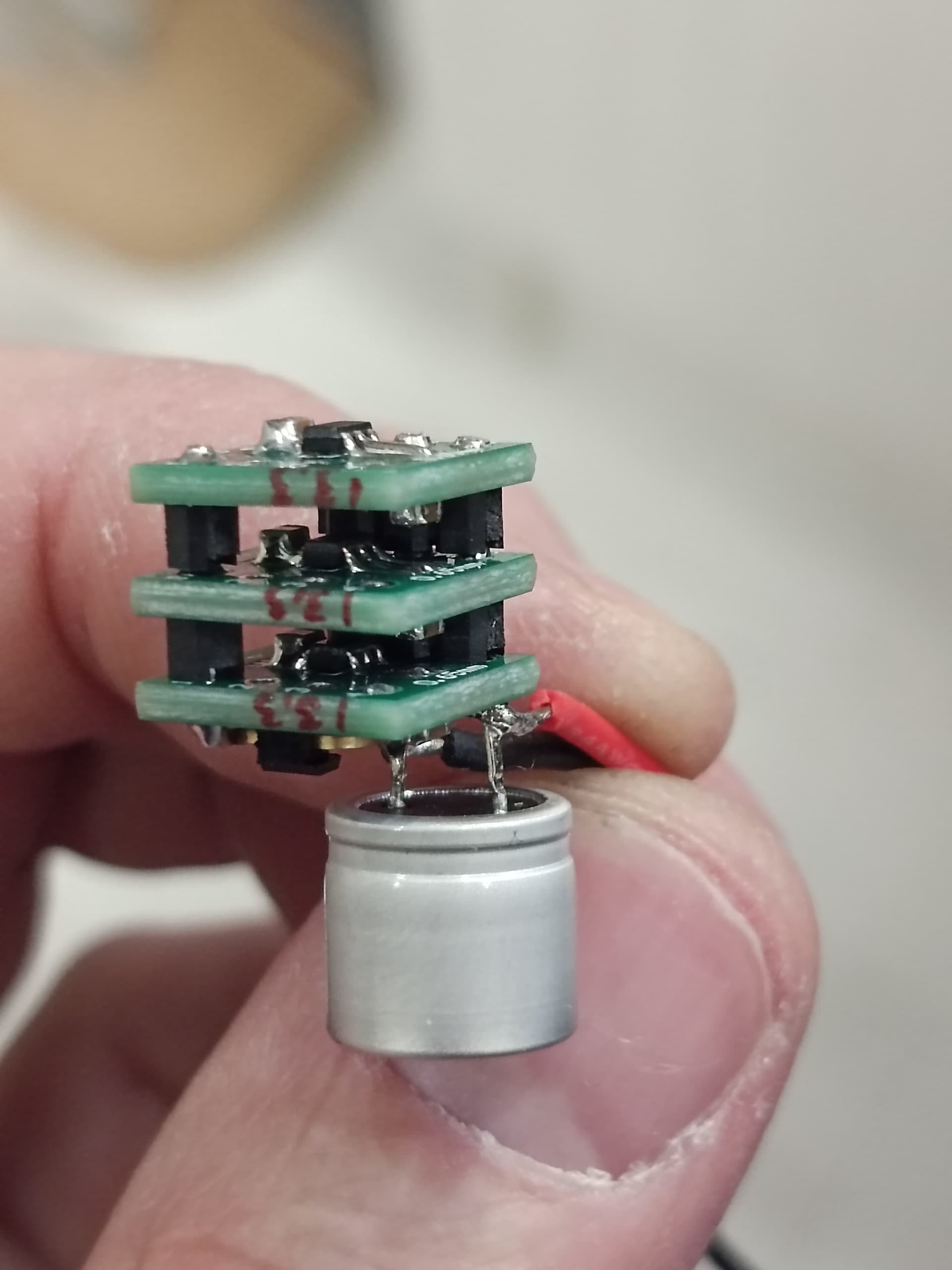

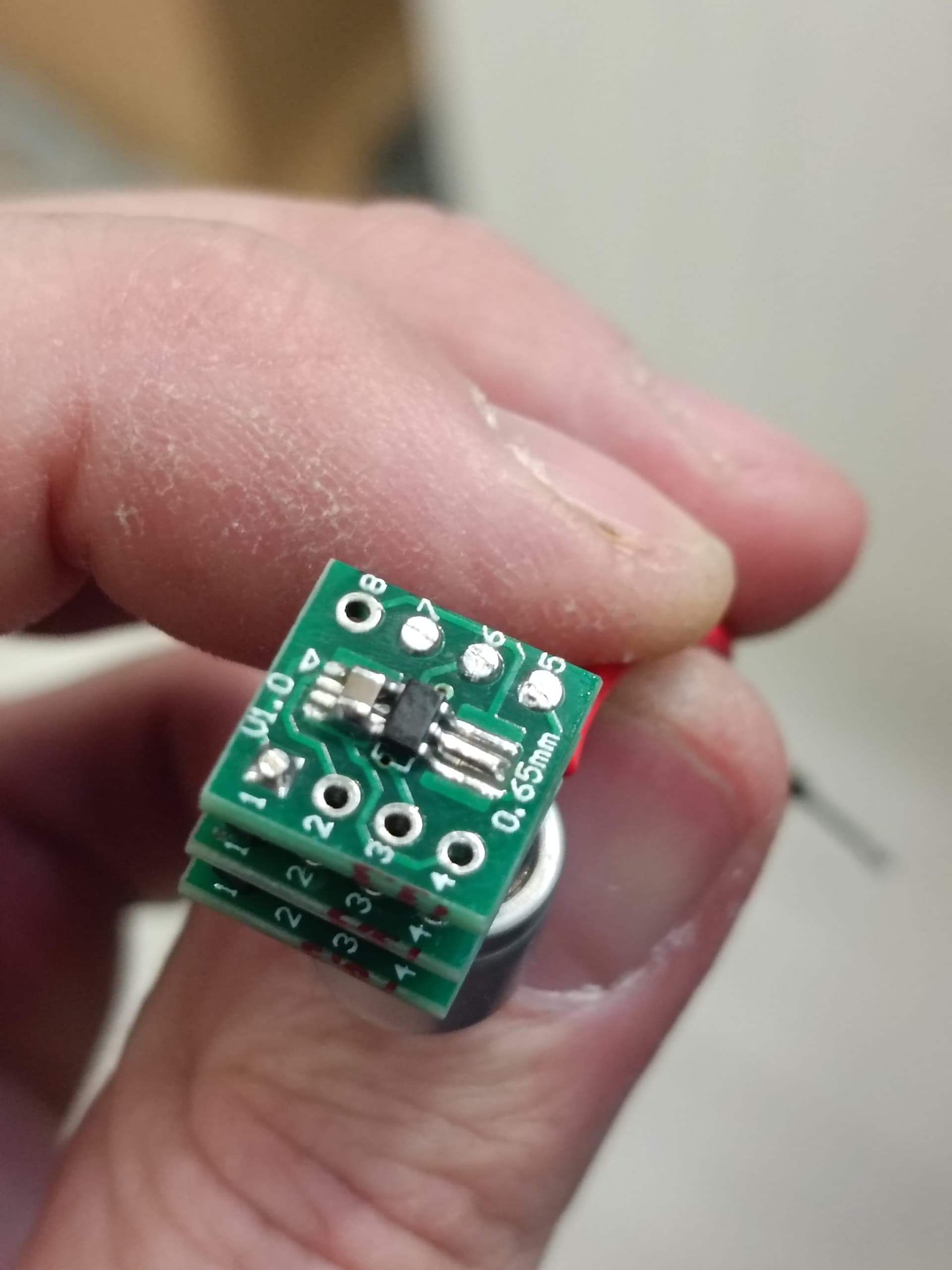

Вот такая мелкая милюзга вышла еще раз спасибо за идею ( всегда будет работать только один из трех благодаря наличию EN пина)
