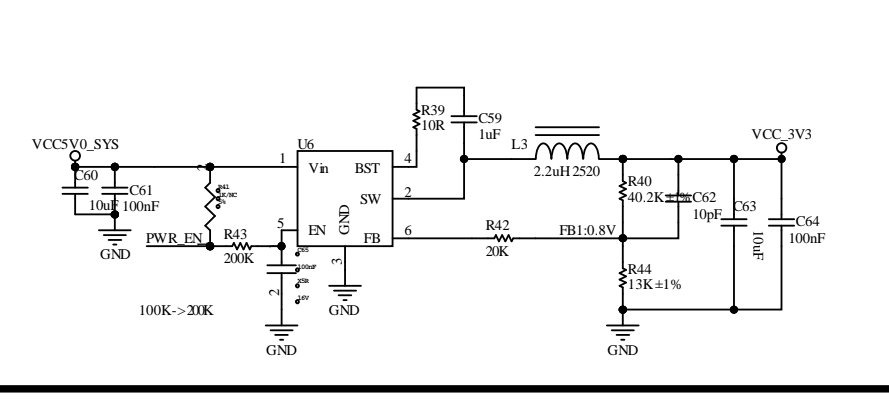

Тут достал с полок старый цап на ак4490, подключил голого лиса и удивился какой он стал ядовитый без внешнего стаба на 3.3в
Посмотрел у себя на purecore осцом питание 3.3 на пинах лисы пружинкой, щуп Х1- полный штиль.
Эти 11кгц на картинке помеха или особенности подключения, тк это слишком низкая частота для дс-дс конвертора.
Еще небольшие заметки по отключению питателя 3в3 на плате лиса. Резистор 50-100 ом может не глушить полностью тк с 5в идет резик 1к. Получается делитель 1/10 и на ен входе 0.5в
Может у меня по земле от лабараторника прилетело, не знаю. Сильно не заморачивался с пружинкой. Все же Fnirsi…
Судя по даташиту на преобразователь, такое напряжение должно отключать (там порог включения сильно больше)
Ой. Так без пружинки на такое вообще смотреть противопоказано… Там наприлетает такоооэээ…
  • x1..
    Забудьте - только x10
Возможно. Когда паял первую лису на вашей плате смотрел осцом питания, насколько помню была рябь небольшая с резиком 100 на 3.3(но это не точно)
Потом запаял резик 0, тк психологически мне в этом месте 0 нравится больше чем 0.5)

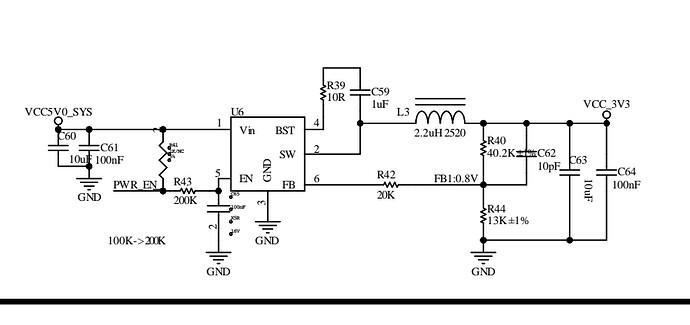

Попробуйте перепаять стабилизатор 3.3 прямо на плате “Лиса”,как предлагал Lev_Fishmann. Вы еще больше удивитесь.
Интересно. А можете ткнуть носом, что именно на второй картинке нужно заменить?
на втором фото уже установлен LDO, немножко криво правда, но заменен
Как правильно заметил iTuner,на втором фото LDO уже припаян. Два вывода на место индуктивности, два на место микросхемы DC/DC. Входной пин отогнут вверх и соединен перемычкой с входным конденсатором.
