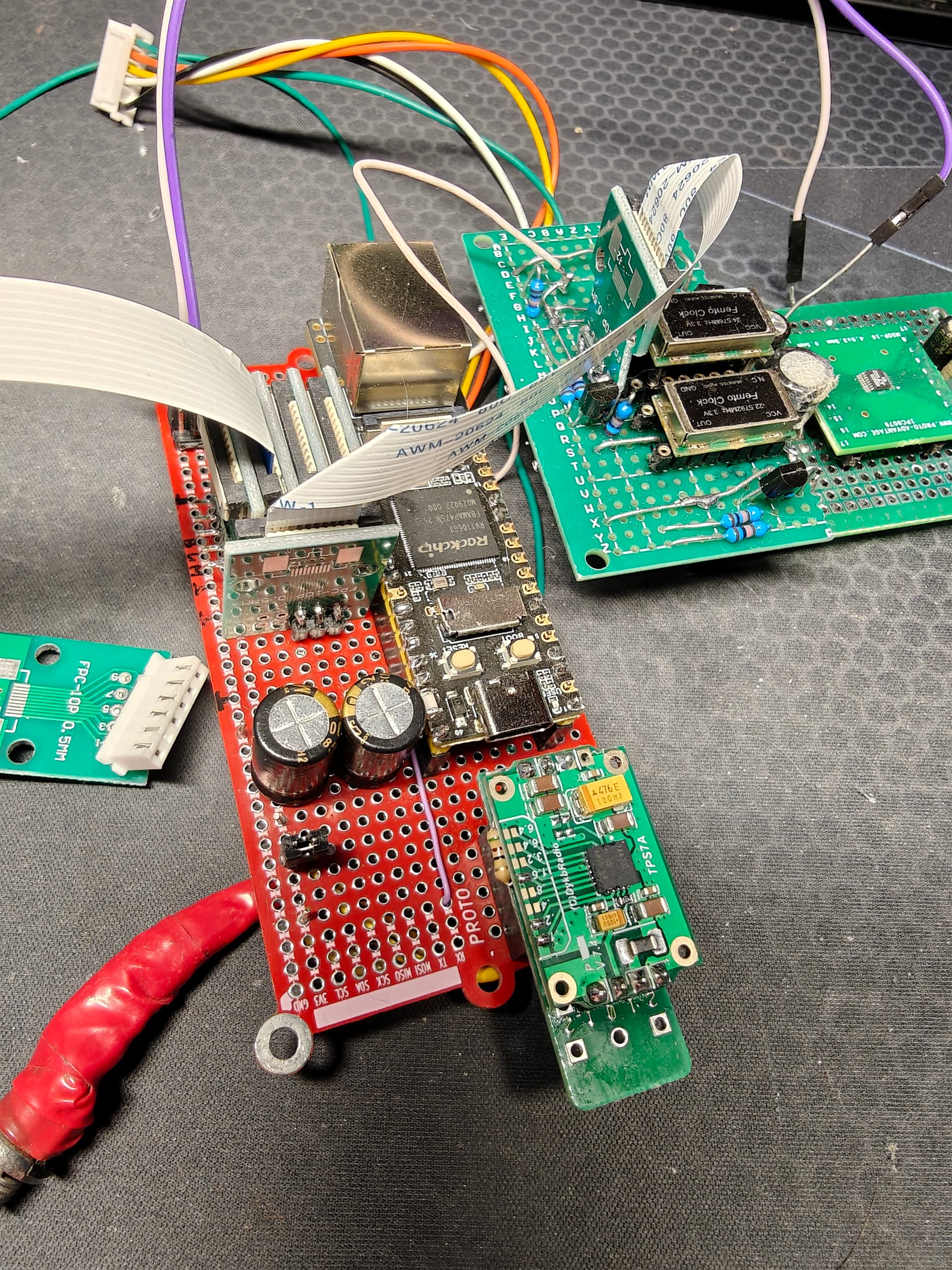

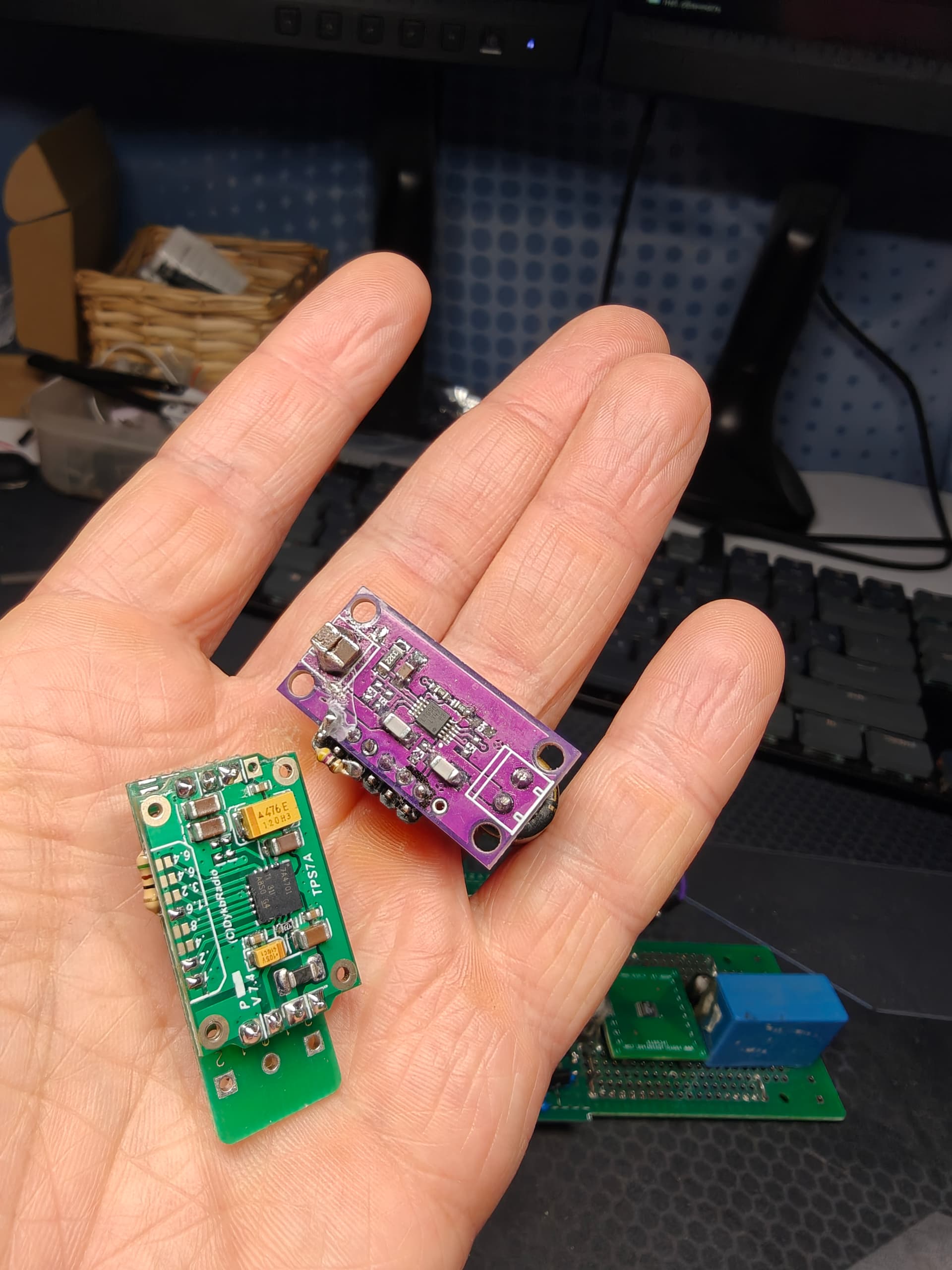

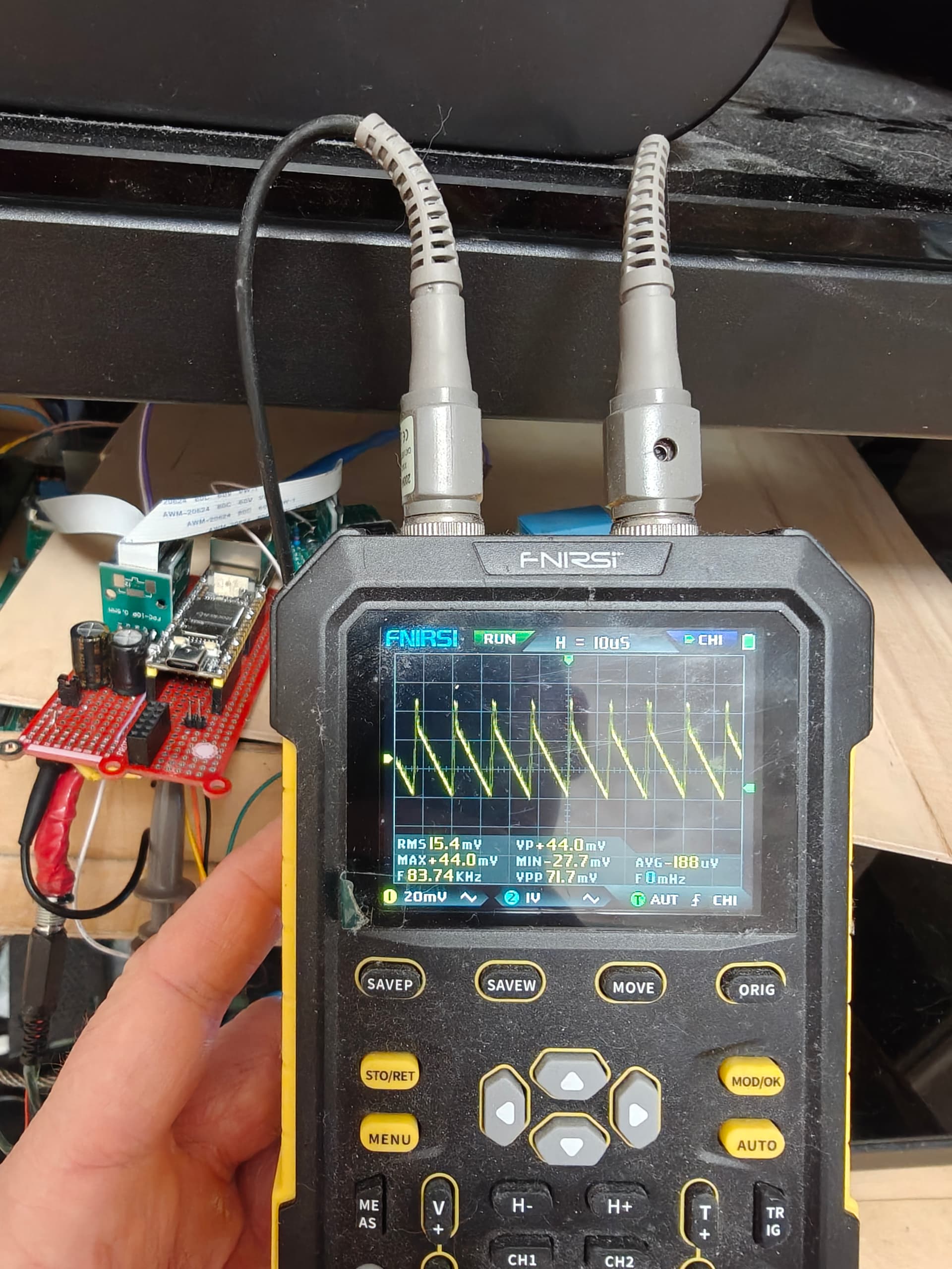

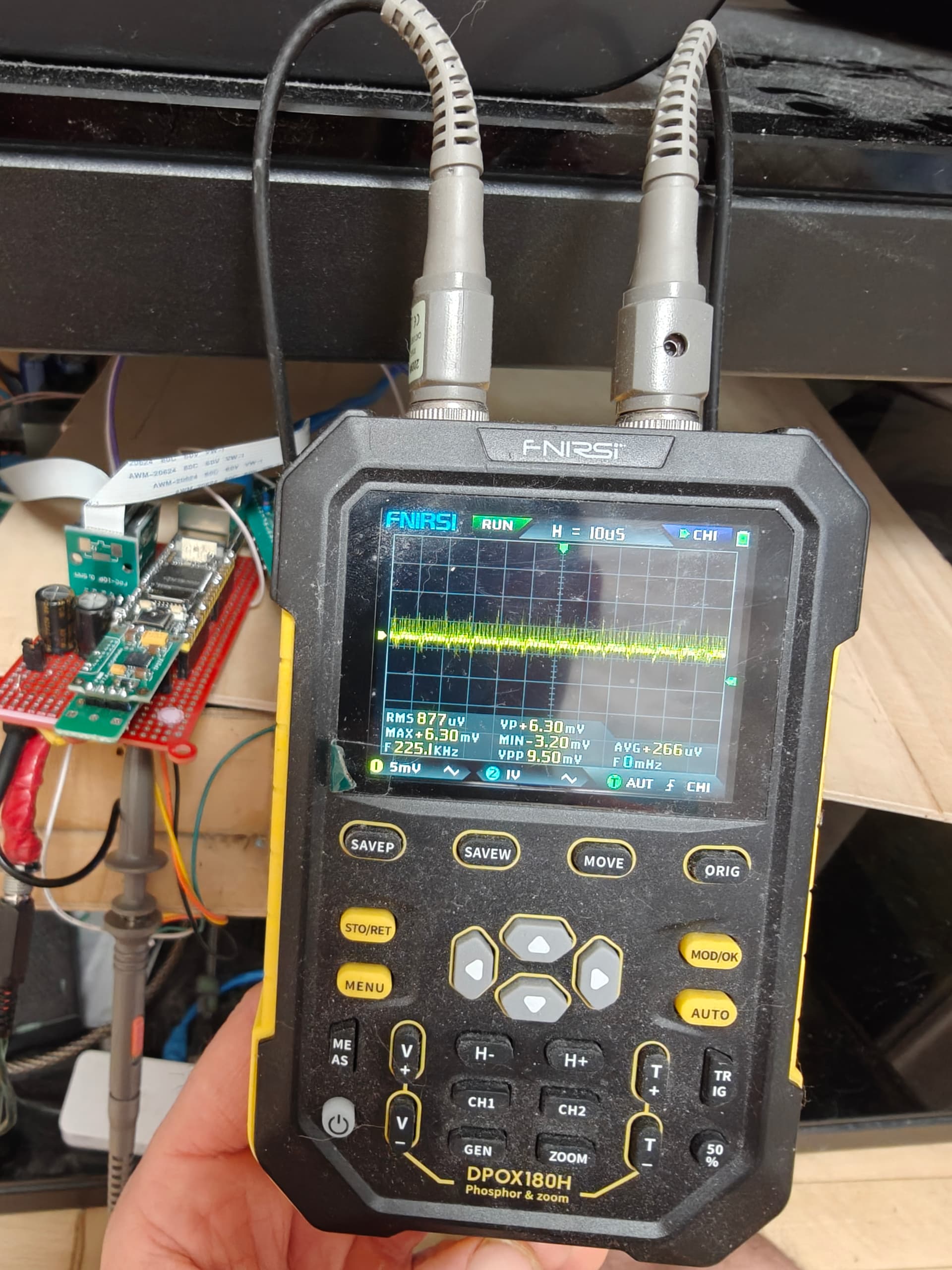

Заказал я на алике TPS7A4700 по рекомендациям, решил продолжить сравнения на 3,3, плюс для LT3042 заменил выходные на керамику (был полимер)
Условия одни.

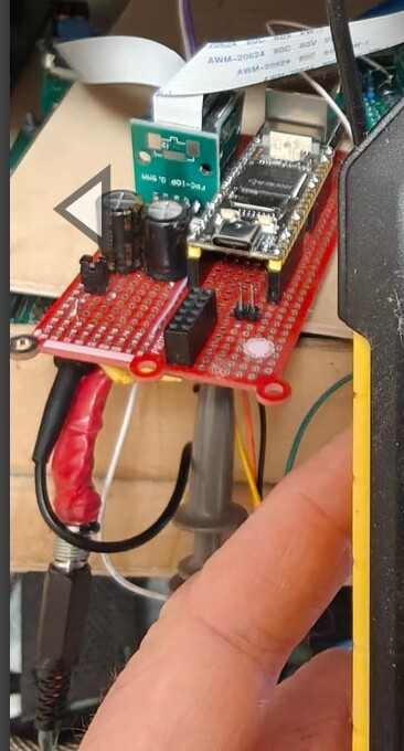

В этот раз замер делал уже в боевых условиях с подключенным линейником на 5вольт к лисе.

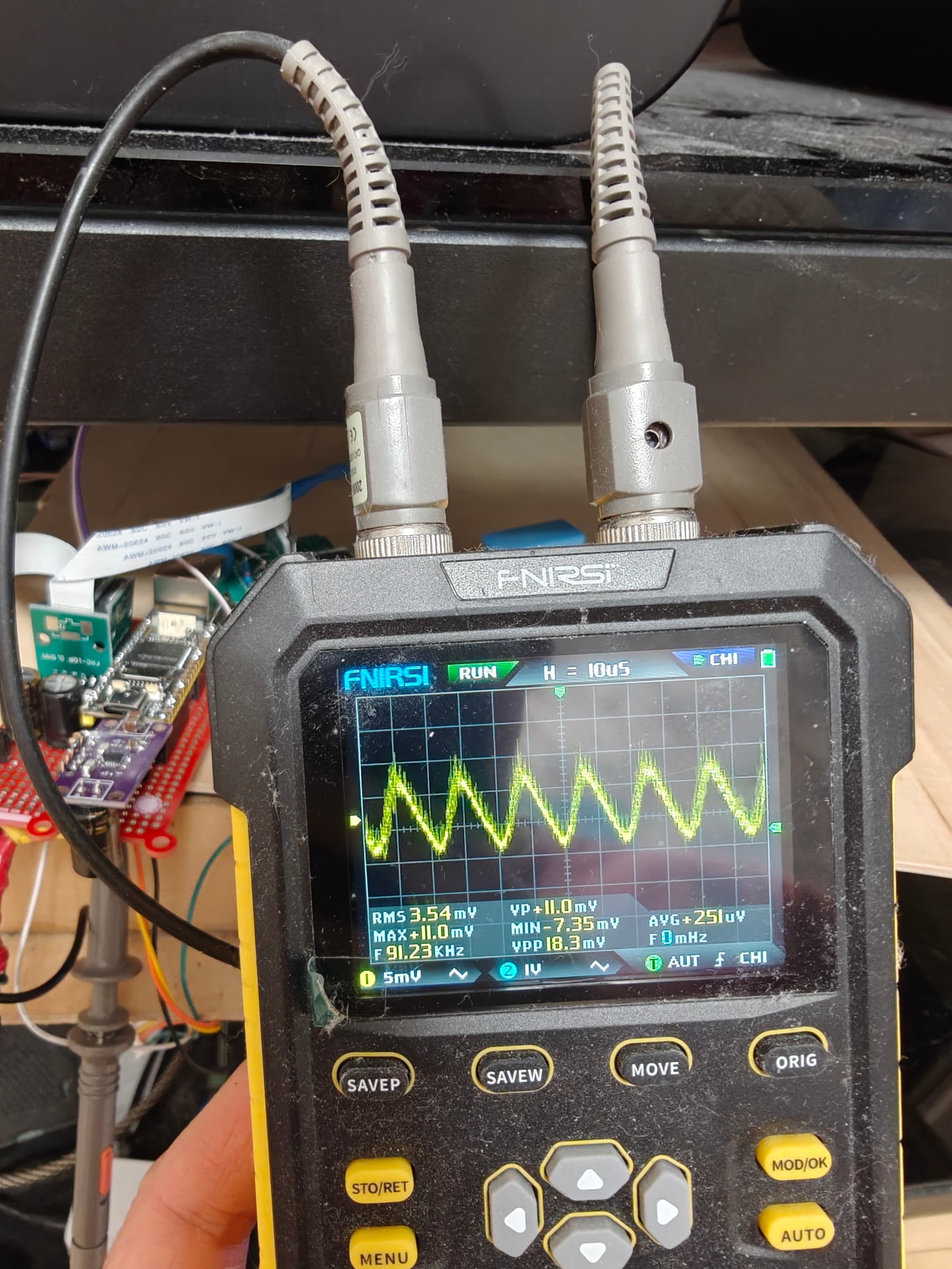

Стандартный преобразователь лисы (клетка 20mv)- традиционно пила, клетка 20mv
LT3042 (клетка 5mv), что-то немного подпиливает, не пойму что…
TPS7A4700 (клетка 5mv), хорошо

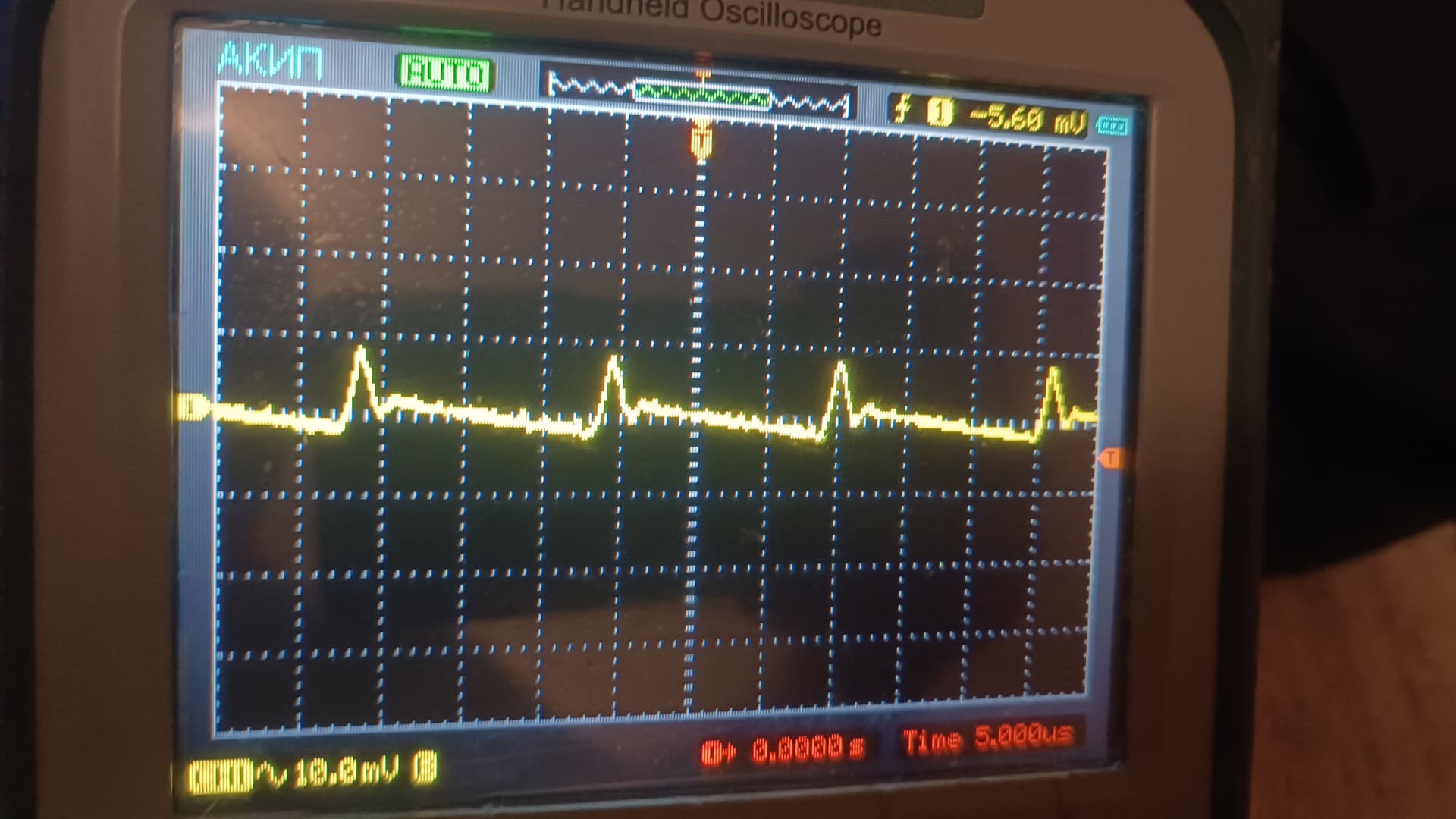

А чего графики такие мохнатые? Керамика где то звенит или ограничение 20МГц в ослике не включено?
У меня все чистенько, безо всего на линии 3,3 вольта вот так
С двумя электролитами прямо на пинах - на 5 вольт полимер, на 3,3 вольта обычный панасоник fr 220/16.
Линия 3,3 вольта вместе с ними
Транс, выпрямитель, фильтр (CRC или CLC, а лучше LC на большом железном дросселе), а дальше tps. Без первичного стаба
Думаю, если поставите разрешение 5mv клетка, то все будет печальнее…
У меня на 20mv тоже красиво
Но мой ослик конечно не эталон измерений.
Так измерять мВ некорректно

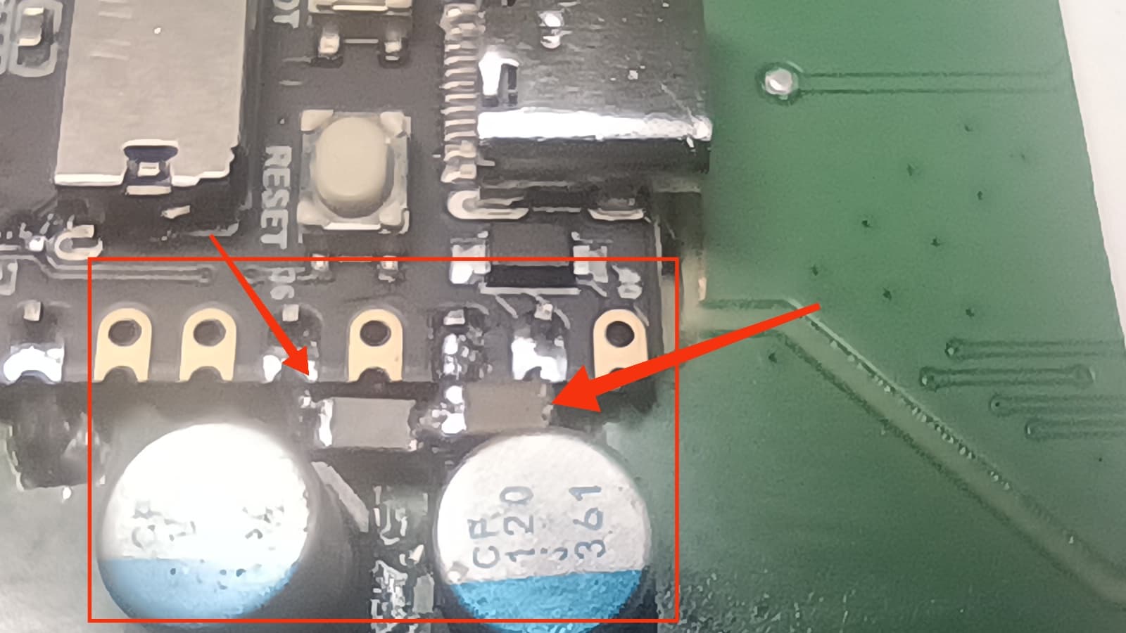

Резистор блокировки штатного регулятора 3.3в, какой номинал?
50 Ом.
Можно поставить перемычку на гребенке лиса. Все измерения надо делать тоже на гребенке. 5в и землю для стаба 3.3в брать тоже с гребенки, а не с макетки.
