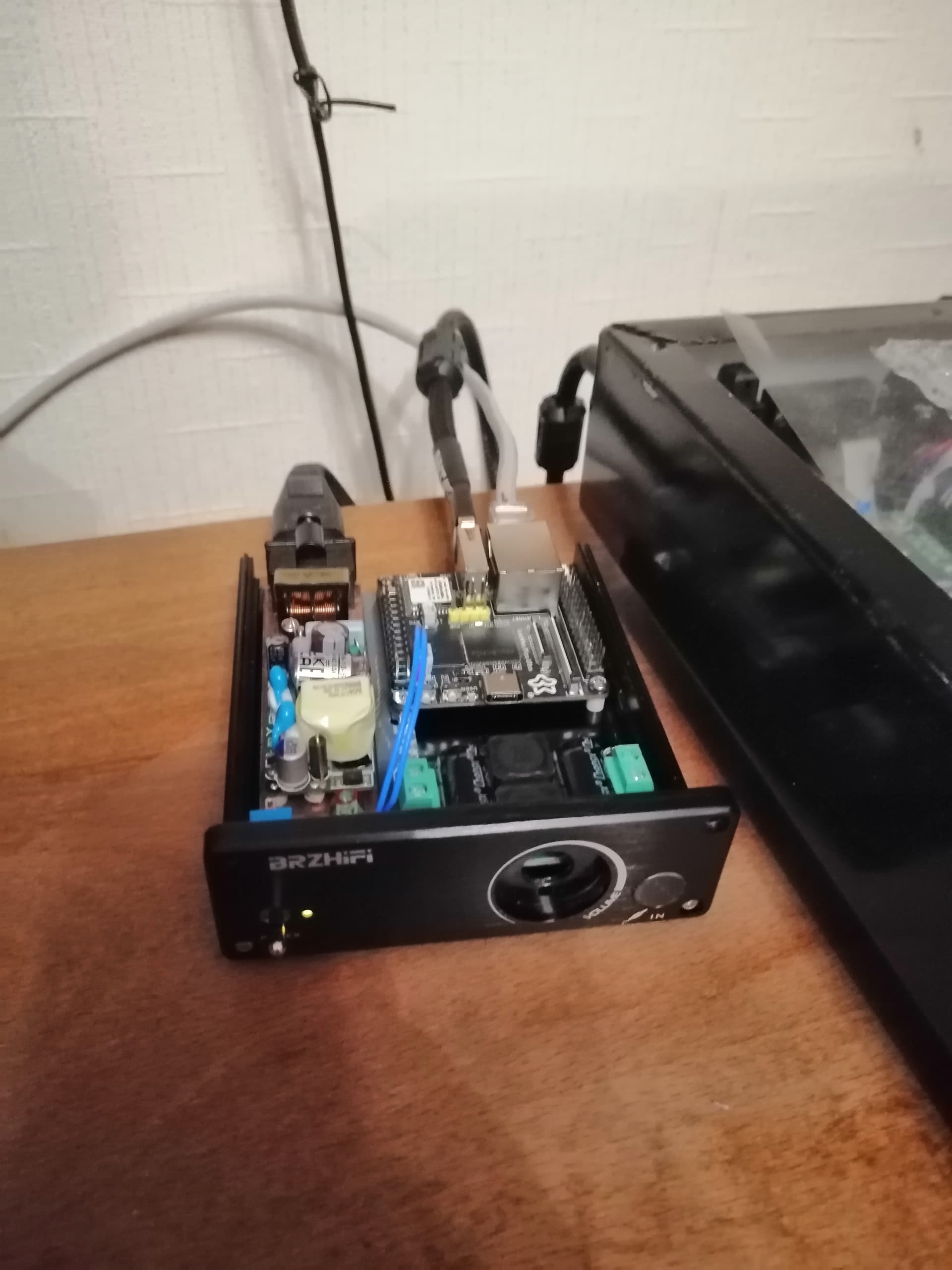

Сегодня поселил Ультру в корпус, оставшийся от усилителя Д-класса МА12070. Корпус маленький и как раз подошел для отдельного энд-пойнта, подключаемого по USB. БП Минвел под пайку на печатную плату 5В 2А. По входу поставил отсутствующий синфазник, по выходу фильтр CLC ( но слушал пока без него). Прослушал где-то час, в нормальных ,в моем понимании, условиях, без соплей. Все запело отлично сразу, без прогревов. Отвалов USB и прочего не было. Единственно, опять сменился IP..В общем получился отличный девайс и я присоединяюсь к благодарностям в адрес Владимира и Павла.

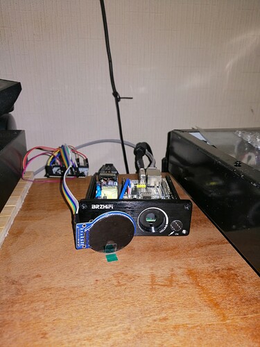

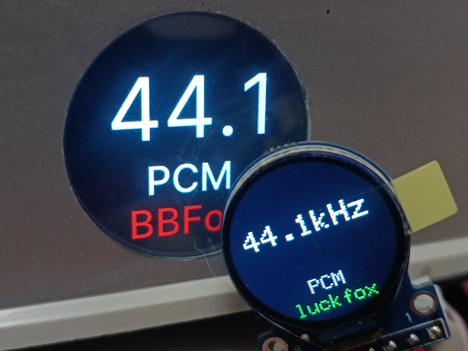

осталось встроить в освободившееся место от регулятора подобие экранчика .
p.s. какой штатный диаметр углубления под регулятор у этого корпуса?
Диаметр отверстия под громкость 20мм. Совсем мало. Я туда линзу вставлю, Будет маленький Chord… ![]()

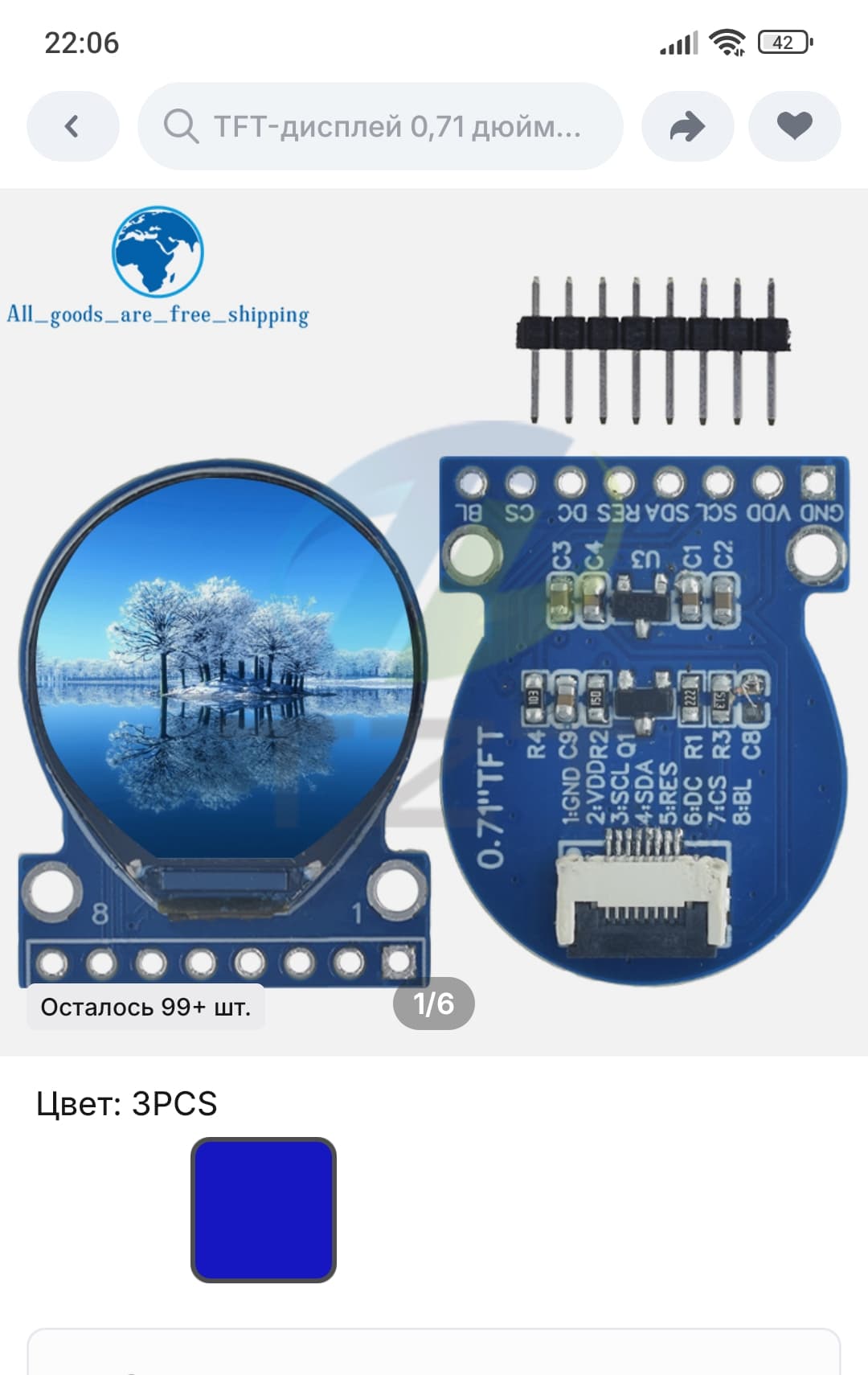

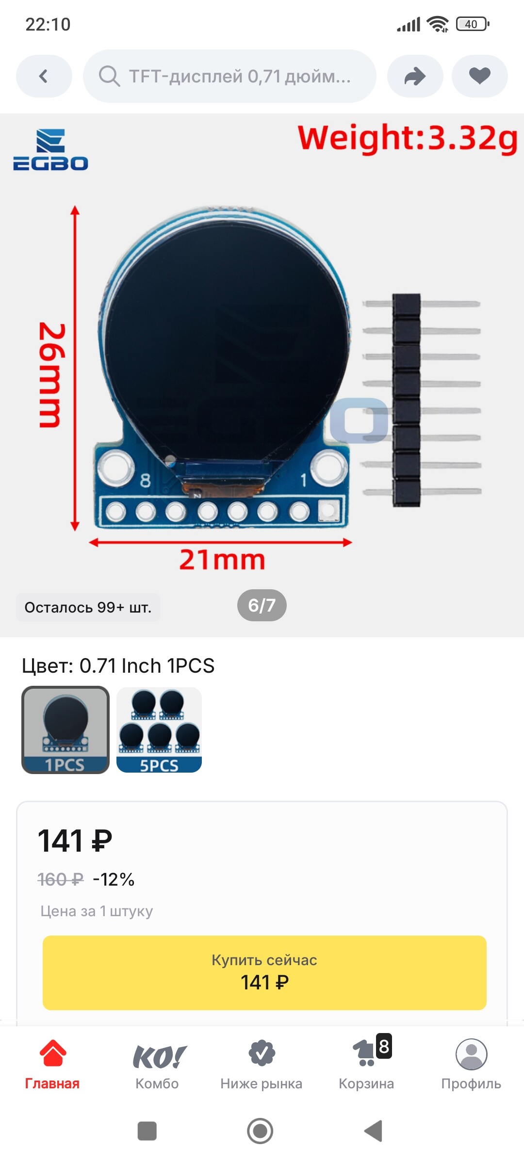

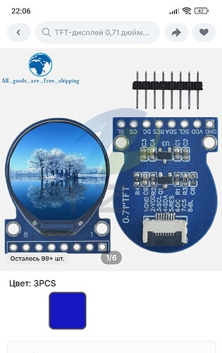

А этот мини экранчик только для Ультры?
С установленным скетчем он покажет частоту с любого девайса по соответствующей шине. К экрану еще проц нужен со скетчем..К процу питание. Смотреть цифры чуть сложней, чем светодиод.

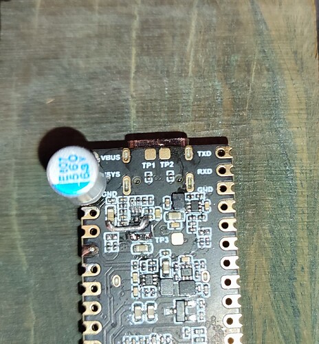

Андрей, панасоник fr на 36 или 37 пин паять, 3.3v.
Виктор, на 36-ой.
