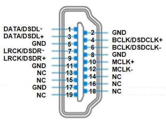

Подскажите какая разводка hdmi у Вас на DACe? Пробовал такое подключение с AudioGD - шумит и свистит поток DSD.
К сожалению только PCM поёт нормально. А хотелось бы выжать DSD через лису по i2s.

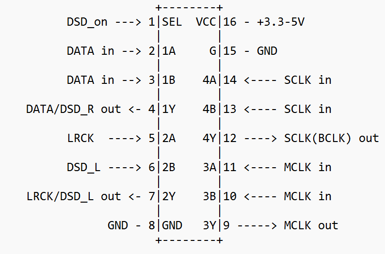

Здесь фокус в том, что по сравнению с гребенкой аманеро и им подобным, у Лакфокса автоматически второй канал dsd и сигнал lrck не мультиплексируются.
Чтобы играл dsd формат, вам нужно либо добавить к конструкции мультиплексор, либо подключить к платке с HDMI dsd-пины и воспроизводить только dsd

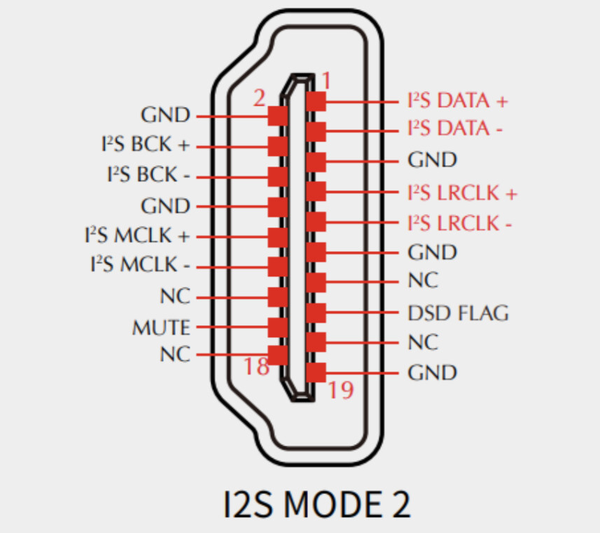

Если подключить по схеме (моя картинка) ниже, то с PCМ потоком тишина, звук только с DSD.
Но это конкретно с моим оборудованием так.
У Audio GD вроде как отсутствуют входы MUTE и DSD-ON
Для таких девайсов нужен мультиплексор или нужно подключать только для DSD или только для PCM.
И обратите внимание на полярность входов. Некоторые LVDS платы не умеют переключать полярность.
Такая схема для DSD ?
попутано i2s подключение для dsd
Картинка моя, проверено на девайсах SMSL с i2S входом LVDS через HDMI с вот такой распиновкой.
Картинка корректная. Можно пользовать для DSD ONLY.
А если нужно с автоматическим переключением PCM/DSD, то вот так точно работает с мультиплексором 74**157 (SN74LVC157AD), нужно только развести грамотно.

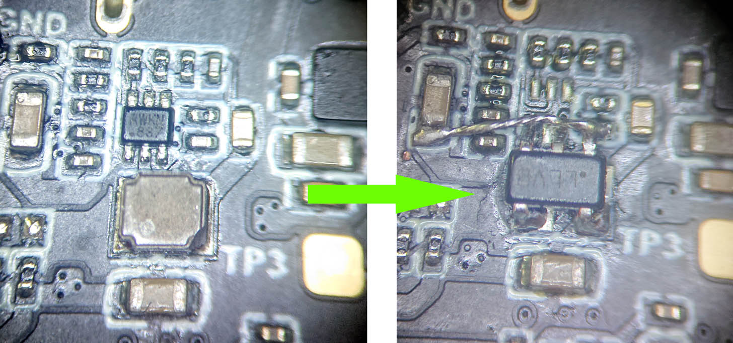

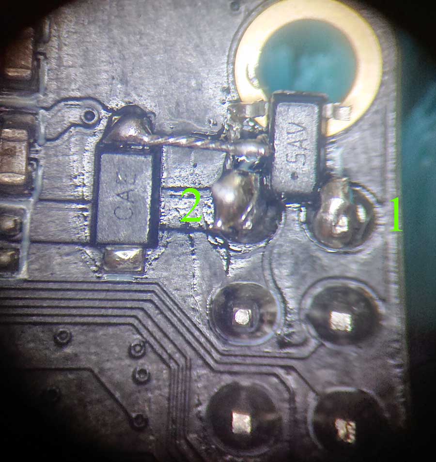

Мне не показалось, у меня их 3 Фокса были под рукой и я их специально перепутал с перепаянным, подключал в одинаковых условиях и слушал минут по 10-ть.
С заменённым на LP5907 звучит более прозрачно и “ярче” и обнаруживает себя с первых секунд прослушивания.
Мод явно улучшает и без того хорошее звучание.

LDO mod 3.3V «LP5907» Fox ULTRA.
Убираем катушку L1.
Запаиваем LP5907 кверху пузом прямо на Pin 1 -(3.3V) и 2 - (5V). GND берём с соседней площадки с диодом.
Бросаем перемычку с Pin2 - (5V) на LP5907 на 3-ю ногу EN (Места мало, аккуратно).
Играет замечательно, но в лоб не сравнивал, Ultra у меня одна, а с Max они по подаче всё же разные.

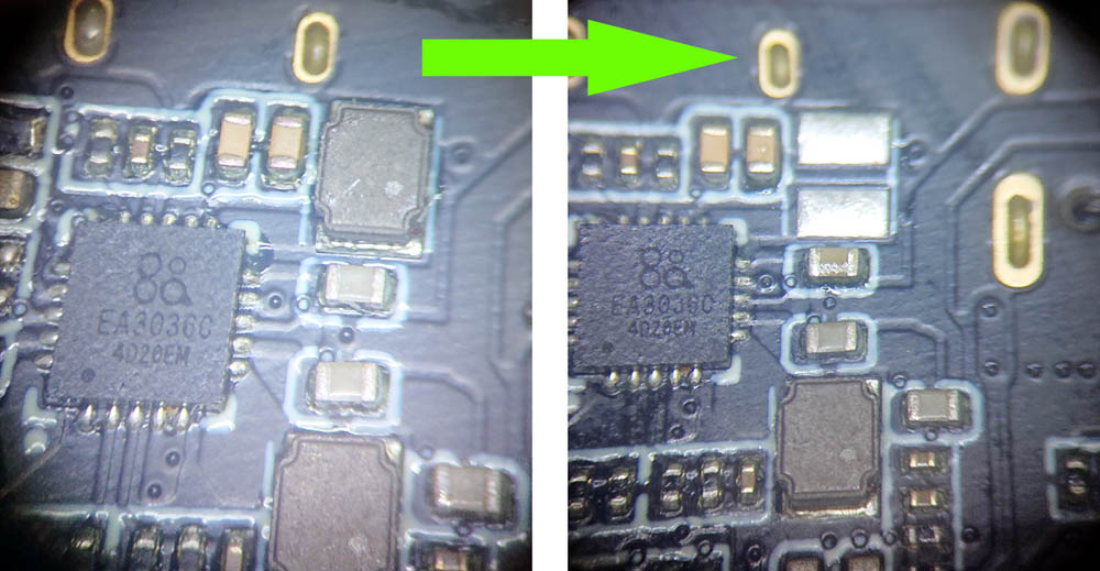

Вопрос к бывалым:
Какой номинал резистора блокировки бортового источника 3.3v на MAX предпочтительно применять?
  • 100
  • 0/перемычка
Где я видел - 100 Ом работало

Если я не ошибаюсь, то схему с блокировкой 3.3в и резистором 100ом использовал в своей схеме платы для LuckFox уважаемый @VKhrychikov
