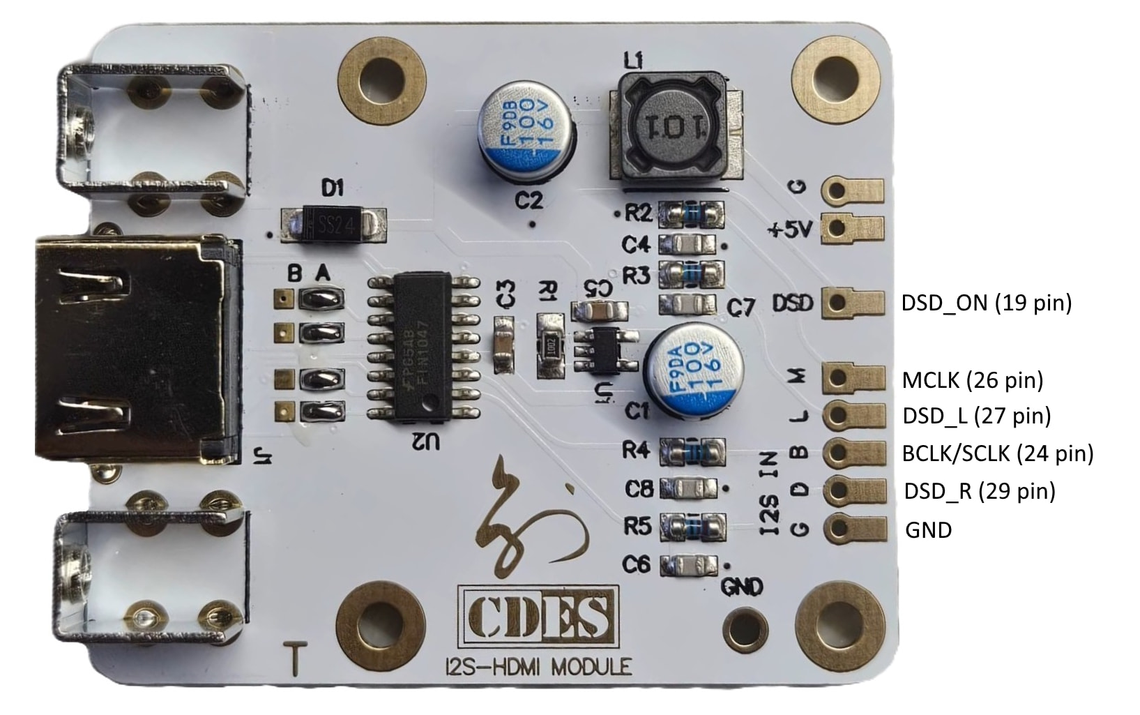

в распиновке hdmi gustard, что вы показали, на 15 пине идёт сигнал pcm/dsd — как я понял, в этом причина, gustard не понимает, что у меня идёт dsd
С Luckfox Pico Max с пина 19 (DSD ON) кидаем проводник на пин 15 разъема HDMI платы LVDS, то есть, на конкретный контакт подписанный как DSD.
Через этот пин ЦАП понимает что ему нужно включить DSD режим.
На картинках указано DSD=1 как обычно у большинства ЦАПов.
MAX тоже так делает.
В вашем случае именно так должно работать с MAX сразу без бубнов и плясок.
сделал так, припаял, подключил… работает, звук есть, но на экране цапа пишет PCM176. Спросил поддержку gustard, они говорят то же, что и вы — должен быть dsd флаг, тогда dsd на экране включится. Но звук-то есть, из белой платы только dsd выходит, значит, флаг есть.
На Гусе нет флага dsd, поэтому, он на своей ПЛИС конвертит в PCM.
Тоже так думаю, но смотрите, что пишет их поддержка:
Here is the technical explanation based on your model:
For R26 MK1:
When playing DSD via the I2S input, the source device must provide a DSD flag (specifically, keeping Pin 15 of the HDMI connector HIGH) to signal the R26 MK1 that a DSD stream is being transmitted.
If this flag is not present, the R26 MK1 will default to interpreting the signal as PCM, which is why you are seeing the “PCM176” display.
Через LVDS цап получает все что нужно для DSD, но цап не видит DSD_on по какой то причине

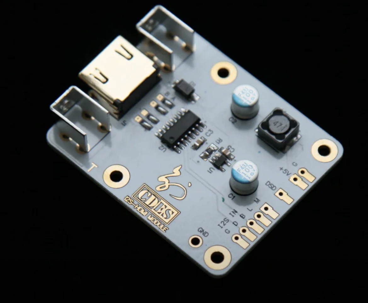

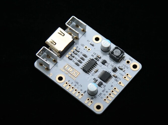

Вопрос знатокам: в чём разница, и какая лучше? На одной имеется буфер, это лучше для звука?
Одна из них ресивер, другая трансмиттер
На второй есть и i2s in, и i2s out
