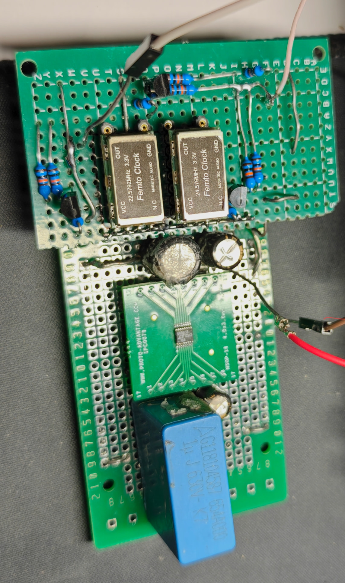

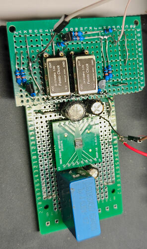

Спасибо за советы по распайке конденсаторов!
Сегодня сам спаял, все получилось, припой oyaide, провода питания от разъёма к плате свил из двух жил canare 4S6 длиной 4см.
На пины 38 и 40 поставил конденсатор полимерный 16SEPC470M PANASONIC твердотельный с емкостью 470 мкФ.
На пины 38 и 39 конденсатор SMD YAGEO CC1206JKNPO9BN104 керамический 50В 100nF NP0 5% 1206 MLCC.
Все работает, прогревается, жду с али провод питания для лбп, укорочу до 10 см.

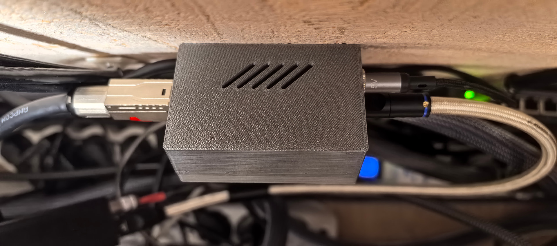

В модифицированный мной печатный корпус все прекрасно поместилось.

Поздравляю. Припой Ой..яде - это классно. Но главное + с - не перепутали…

Да вообще. Учитывая каким припоем запаян сам лис, так святой грааль прямо. Аудиофилия она такая
