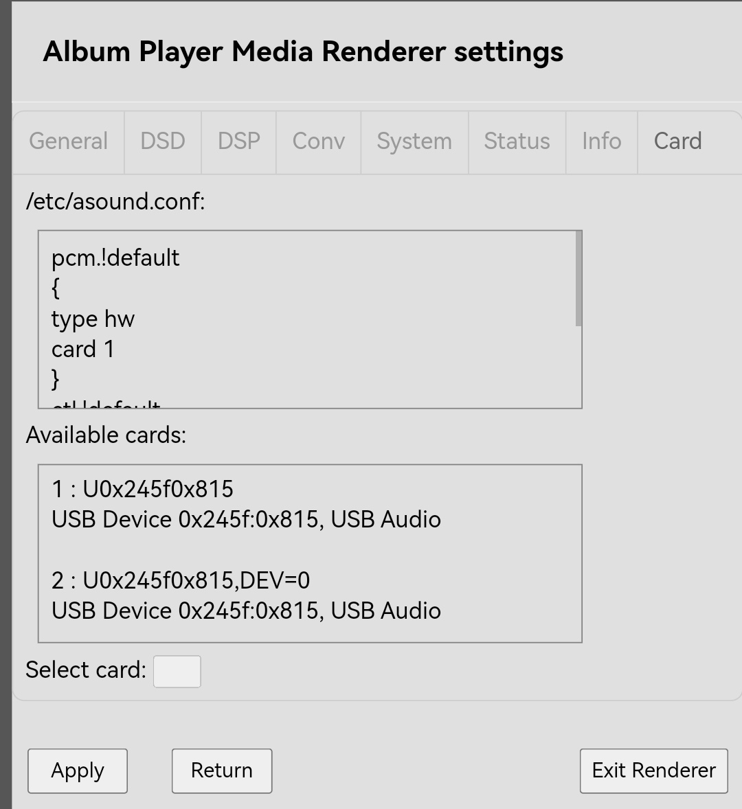

Питание в Лиса подаю на 38 и 40 пины, питание на USB есть, проверял тестером, собственно, если бы не было, то Mojo2 бы не заработал. Только с Лисом такая фигня, всё перепробовал, даже землю запаивал на ногу Etherner разъема. Земля звонится на Type-C Лиса как на корпусе, так и на ногах. Играет словно пленку поджевывает или с щелчками, хрипами. Пробовал двух Лисов. Конвертер Gustard U18 работает нормально.
Ещё иногда на вкладке Card вместо Mojo2 такие кракозябры пишет:

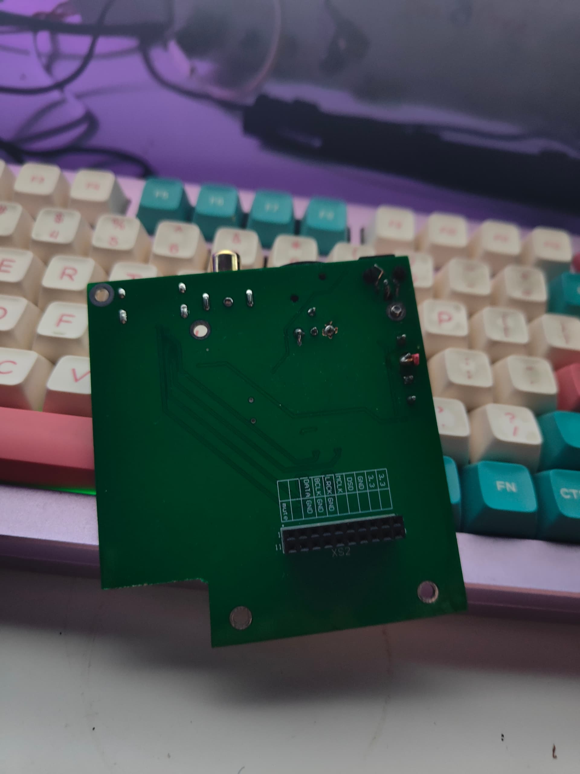

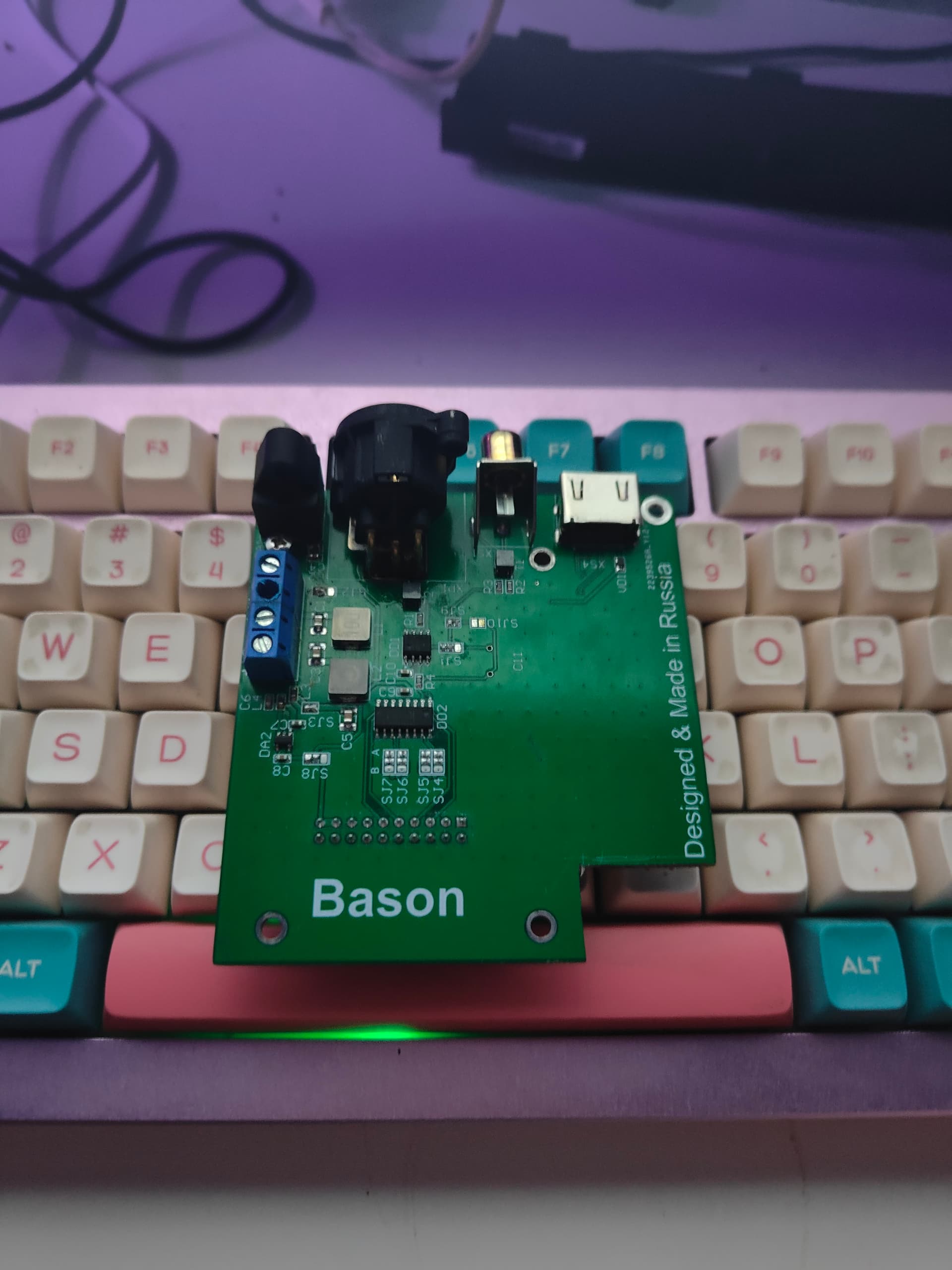

Уважаемые, подскажите пожалуйста
Такая платка с лисичкой подружится?
i2s должен
Spdif - нет
как платку жизнь то потрепала…
Сегодня косячнул подал питание и на пины а с усб забыл снять подачу , при этом при выборе плеера рун не включался , думал сжог платку , перезалил вроде работает !
Только i2s и интересен, спасибо)
